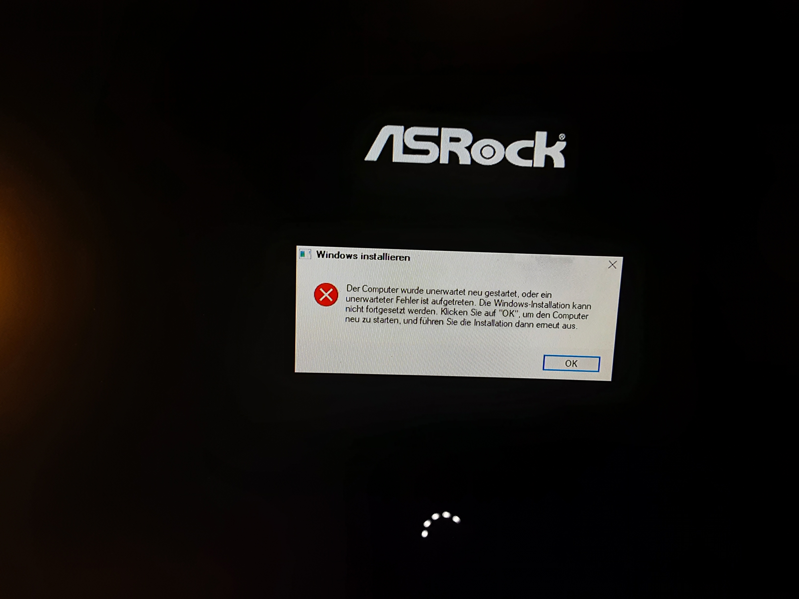

Oh man, bin ich genervt, nichts funktioniert... Was ich alles gemacht habe: Die HDD, die ich in der Zeit, als ich auf das ASRock gewartet habe, benutzt habe, wieder eingebaut. Blöd dabei ist, dass ich sie gestern formatiert hatte, bevor ich Windows 10 auf die SSD installiert habe, da sie nur ausgeliehen war.
Also musste ich jetzt Windows auf der HDD wieder neu installieren. Es lief auch alles gut bis zu dem Neustart (bei der Anleitung von @Terrier wäre das also zwischen Bild 8 und 9). Denn da tauchte wieder eine Fehlermeldung auf (Bild). Sobald der PC neugestartet ist, kam an derselben Stelle wieder die Fehlermeldung. Ich habe also einfach nochmal meinen Stick gebootet, die Partitionen gelöscht und es nochmal versucht - wieder ohne Erfolg.
Dann habe ich einfach meinen Stick auf einem Laptop wieder formatiert und das Tool wieder neu drauf installiert - genau an der gleichen Stelle der gleiche Fehler.
Mir wurde neben der einen HDD auch noch eine zweite ausgeliehen, also hab ich es dann mit dieser versucht - gleiche Fehlermeldung.
Wo könnte der Fehler noch liegen?

Dann steck den USB-Stick doch mal schnell ab beim Neustart.jurekk schrieb:. Es lief auch alles gut bis zu dem Neustart (bei der Anleitung von @Terrier wäre das also zwischen Bild 8 und 9). Denn da tauchte wieder eine Fehlermeldung auf (Bild). Sobald der PC neugestartet ist, kam an derselben Stelle wieder die Fehlermeldung.
Anscheinend installierst du im alten MBR Modus oder hast den USB-Stick an 1. Stelle bei Boot.
Beim Neustart wird versucht wieder von USB-Stick zu booten:
Eine Meldung wie bei DVD: "Drücken Sie eine beliebige Taste um von DVD zu booten" kommt da nicht.
Wenn man alles richtig gemacht hat, im UEFI Modus usw. hat man an der Stelle auch mit eingesteckten Stick keine Probleme.

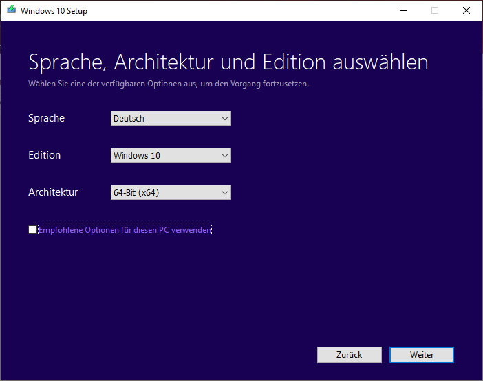

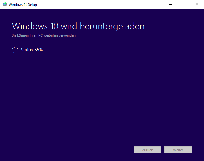

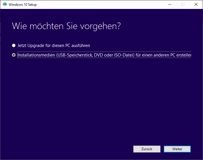

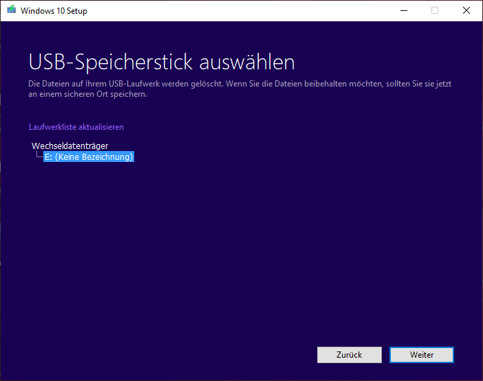

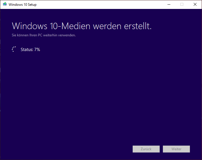

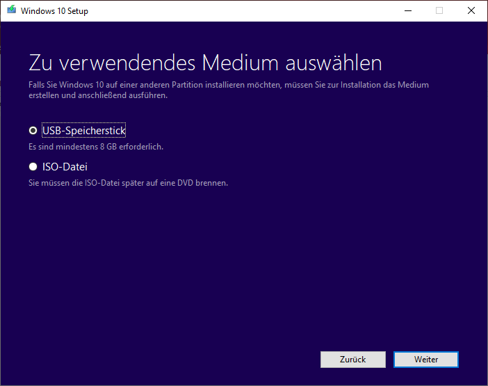

Welches Tool installierst du da wie drauf?
Formatieren braucht man den Stick auch nicht.
Mit dem Media Tool erstellt man einen USB Stick und da braucht man nichts installieren und auch nichts formatieren.
USB Stick einstecken, bei Tool Jetzt herunterladen klicken!
Windows 10 herunterladen (microsoft.com)
Direkt ausführen oder die Setup. exe im Download Ordner, mit rechts klick als Admin ausführen.
Klick, Weiter, fertig!

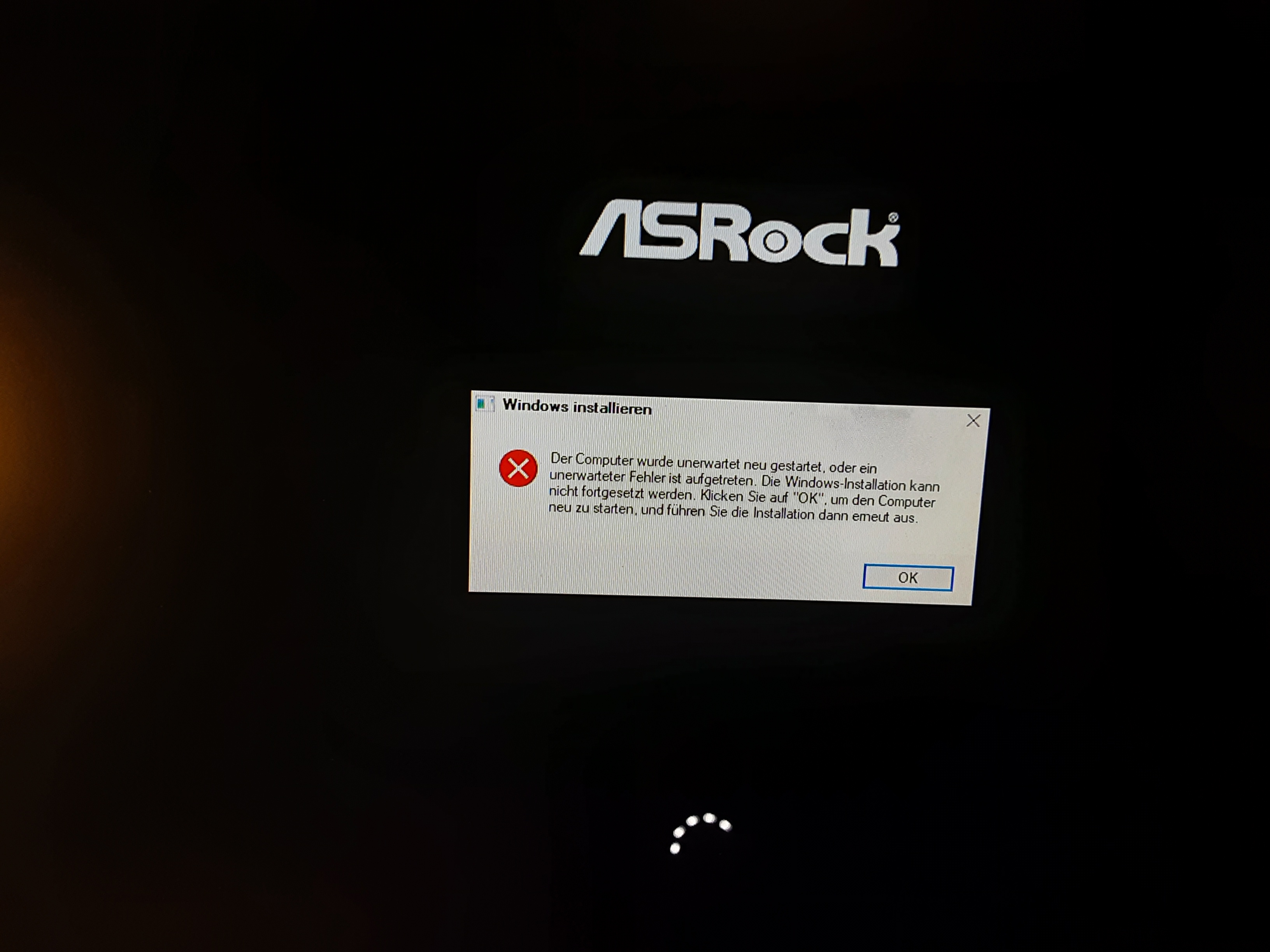

Also nach dem Bild 8 startet der Computer neu, und dann egal, ob ich den Stick herausziehe, die richtige Festplatte im Boot-Menü aufrufe, oder einfach nichts mache: Während oben "ASRock" steht, und unten sich der Ladekreis dreht, erscheint die Fehlermeldung. Und das eben komischerweise nur, wenn ich versuche, es auf eine HDD zu installieren
