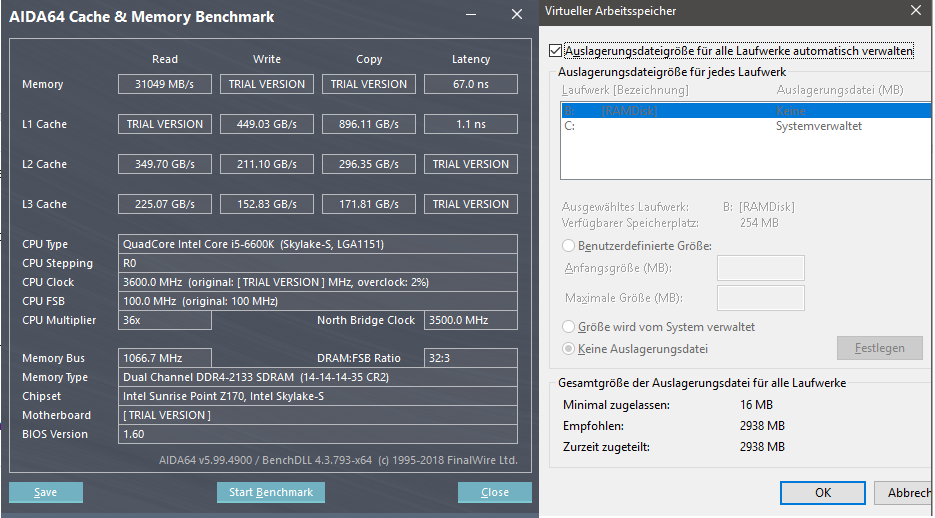

Falls du AIDA64 benutzen kannst lass dort mal den Cache-Memory Benchmark durchlaufen und poste
das Ergebnis als Screenshot hier....danke
zufällig die Auslagerungsdatei deaktiviert?
Ansonsten: Mainboard BIOS, SSD Firmware auf dem neuesten Stand?

AIDA64 habe ich soeben runtergeladen und den Test durchgeführt, bzgl. der Auslagerungsdatei habe ich auch ein Screenshot drangehangen.
Tune-up-tools hmm.. ja.. Razer Cortex hatte ich bis eben an (falls das so etwas ist was du meinst) hab es vorsichtshalber mal deaktiviert.
SSD-Firmware ist auf dem neuesten Stand. BIOS update müsste ich machen, hab ich mich bisher nicht getraut, weil ich viel darüber gelesen habe das da auch was bei schief gehen kann.. <_<
