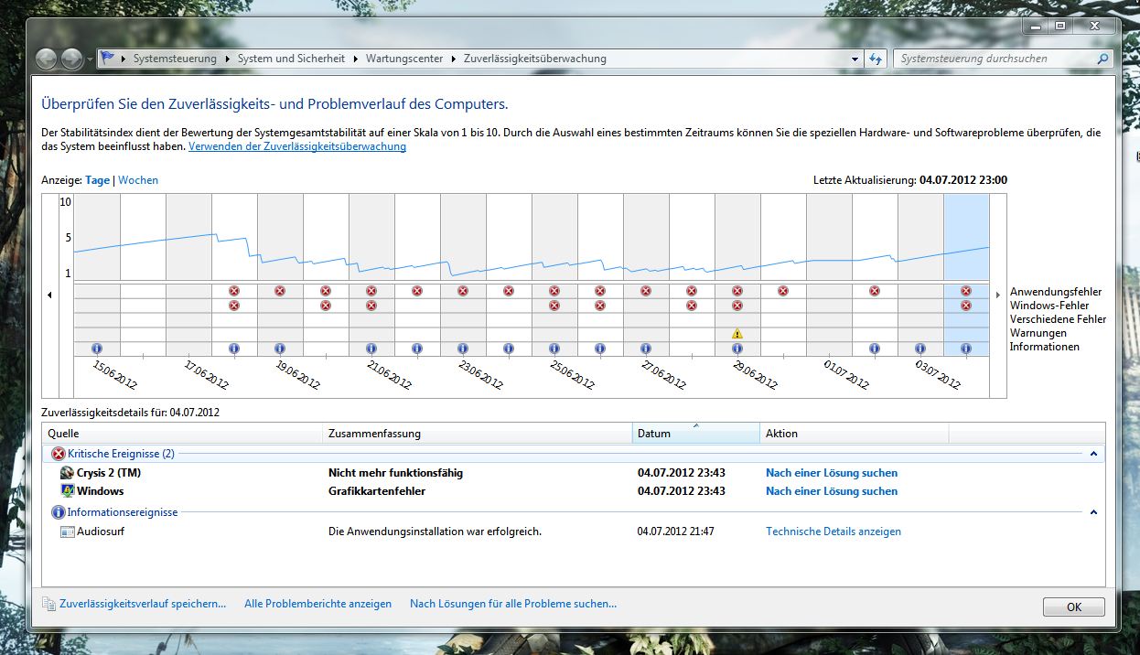

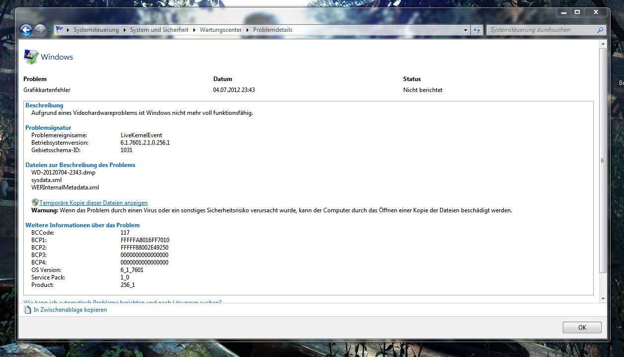

Also, immer wenn Ich mit meinen CrossFire System Crysis 2 spiele, friert das Bild nach nur 2-3 Minuten ein... [?]
Bei anderen Spielen ist das auch so, manchmal.
Bitte um Hilfe, Danke im Vorraus. :)

[Anhänge Bilder]

@Perry S. Hilton: Temperaturen sind OK. Lasse die Graka lüfter wenn ich spiele immer auf 100% laufen....Memtest habe ich schon 24 Stunden getestet keine Fehler....

Aber warum ist das beim Spielen immer so...dann kriege ich Blue-Screen, und dann stürzt er ab... :(
