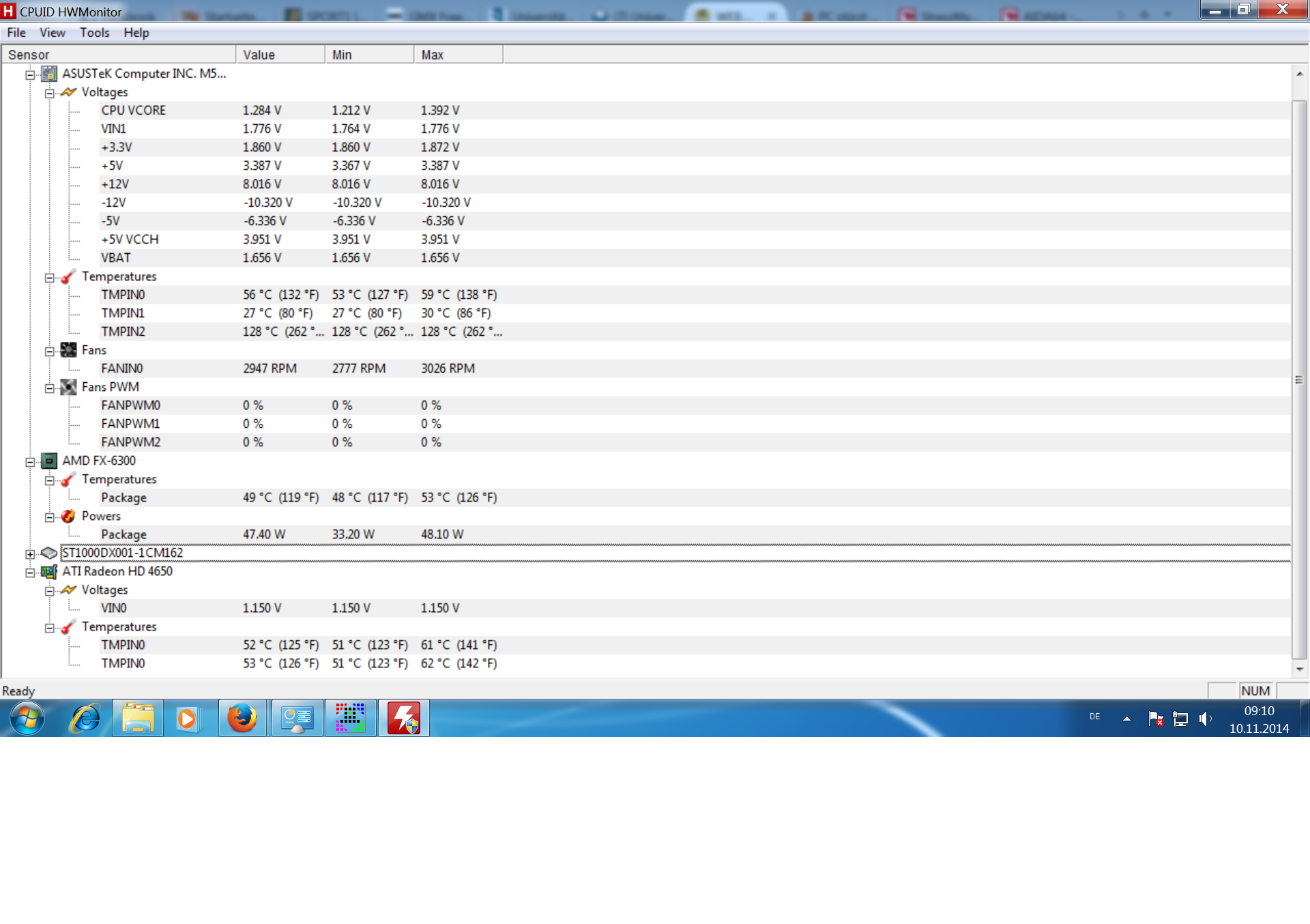

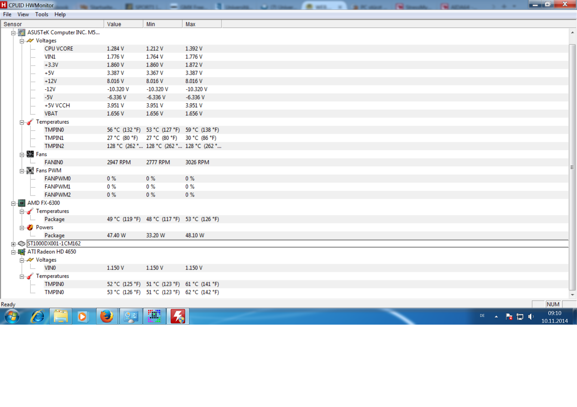

Habe das System noch mit StressMyPC unter Volllast gesetzt und die Temperaturen mit HW-Monitor gemessen. Hier die Werte...
Die Temperaturen sind OK, aber wahrscheinlich nicht aussagekräftig. Verwende prime95 um die CPU auszulasten und poste noch einen Screenshot, denn der FX sollte schon deutlich mehr als 48W und Vollast ziehen. Wenn prime95 so 15 min. läuft und Temperaturen OK sind, dann liegts eher nicht an der CPU. Dann laste die neue Grafikkarte mit furmark aus und poste die Temperaturen.

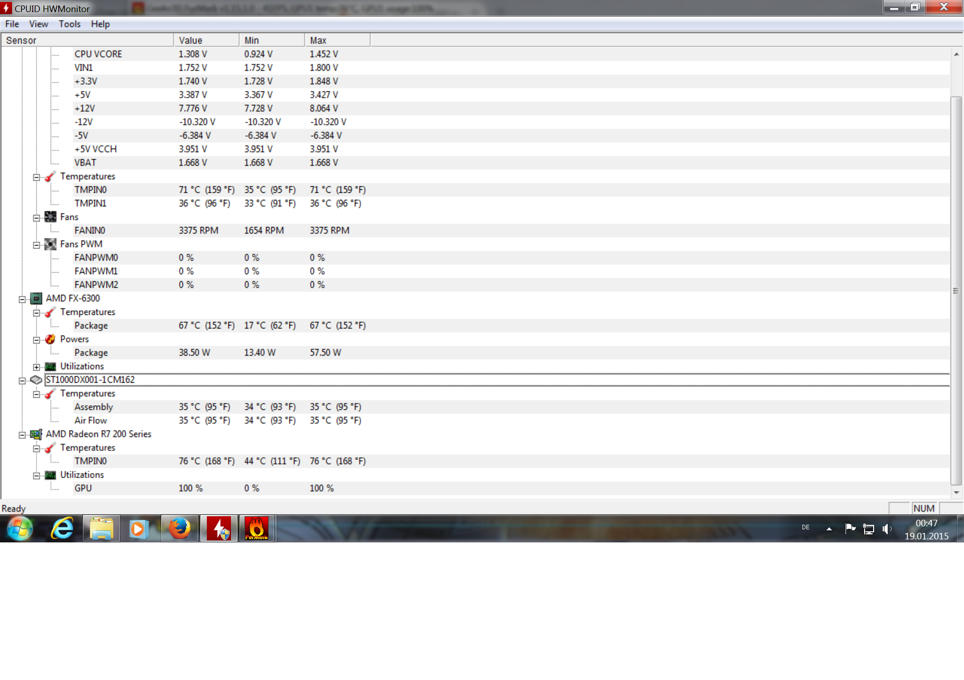

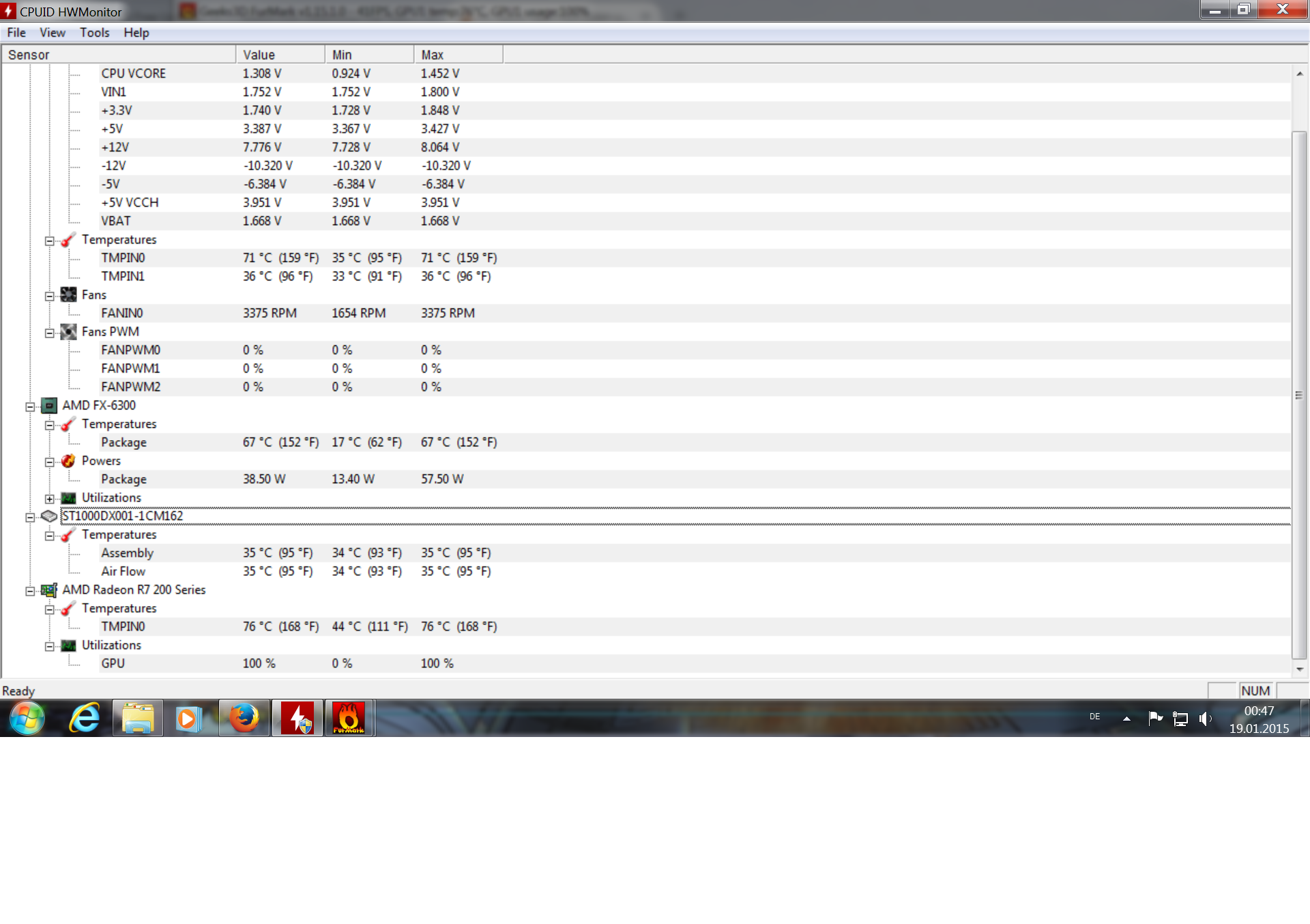

Hier noch die Temperaturen unter Vollbelastung (prime95 und furmark zusammen):
