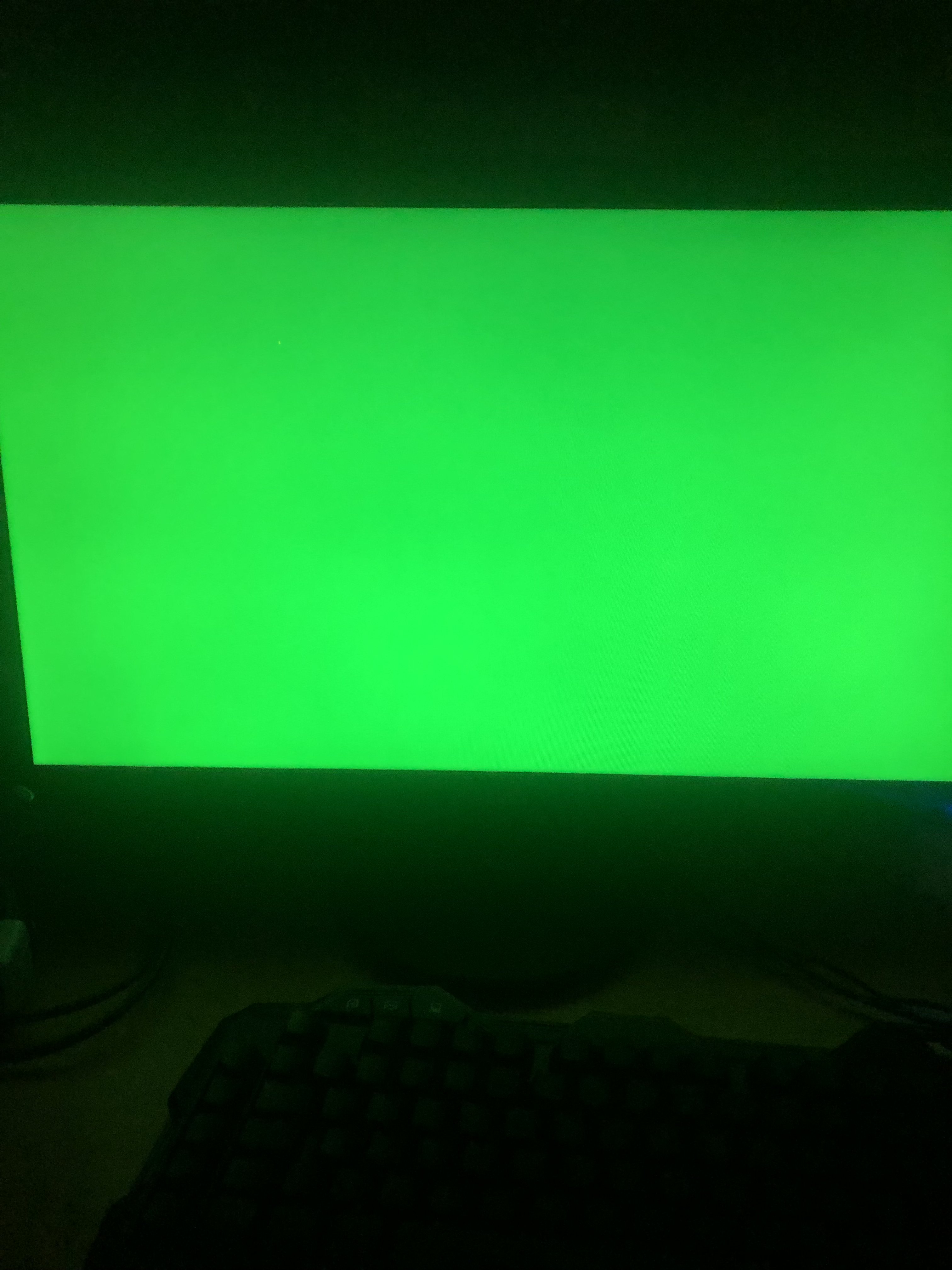

Der Fehler ist: nach ca 15min Stürzt er ab und versucht wieder neuzustarten bevor er das BIOS lädt stürzt es wieder ab wie ein Teufelskreis. Ziehe ich den Stecker ab warte ich 10min fährt er normal hoch und Speaker Piept 5 mal lang manchmal, manchmal ist auch ein Greenscreen zu erkennen. Bei einem spielstart stürzt er sofort ab in der Lobby stürzt er nicht ab bei videos stürzt er auch nicht ab. Habe schon GPU runtergetaktet, CPU in BIOS Turbo modus deaktiviert. Aktuelle Grafikkartentreiber installiert.

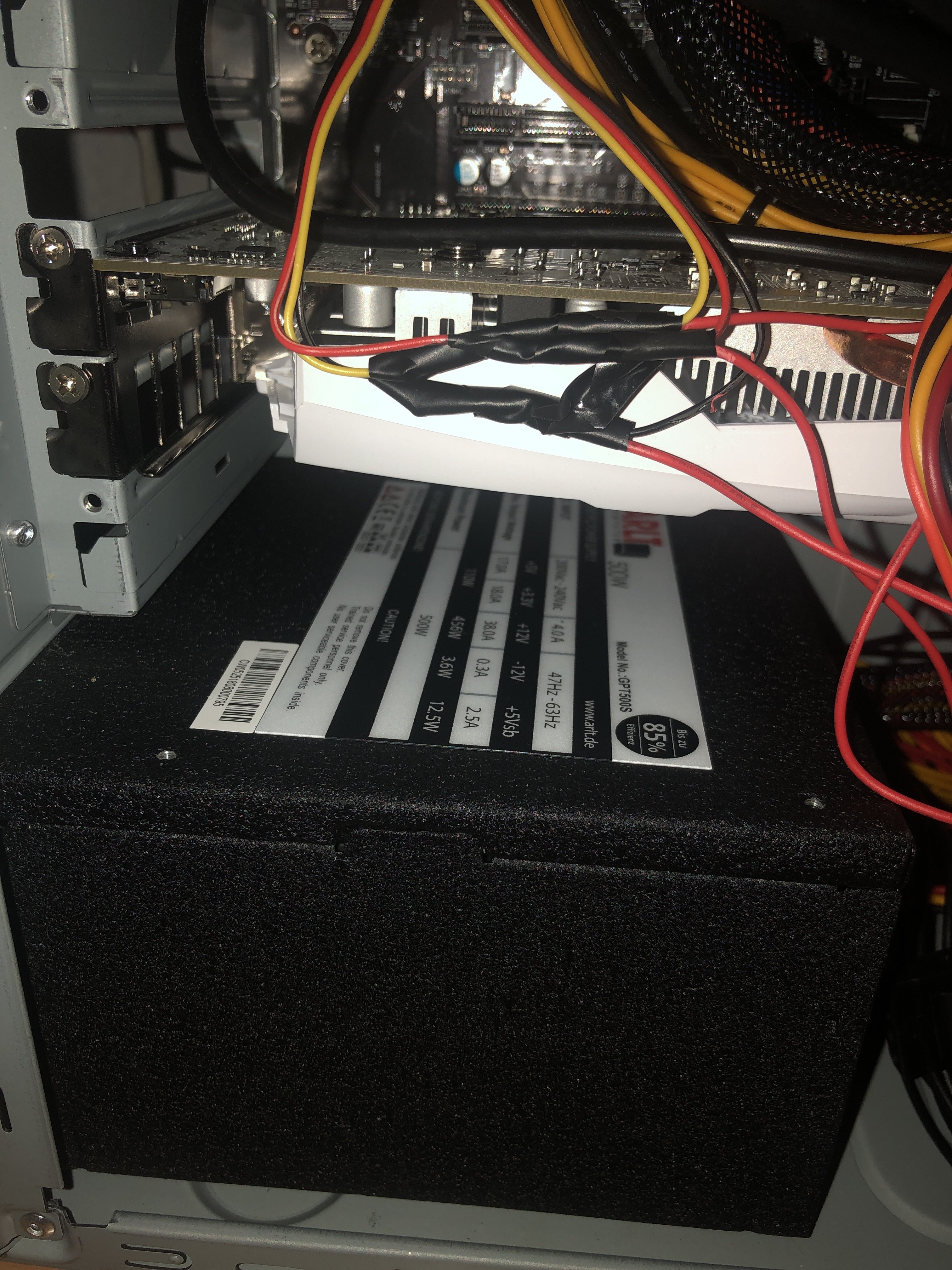

550W Netzteil von ARLT Mach mal ein Bild vom Aufkleber!
Liste mal alle Hardware- Komponenten auf bitte. Auch die genauen Spezifikationen des Netzteils. Auch gerne per Bild (Netzteil)

Sorry an alle hab mich verschrieben ist ein 500W Netzteil Arlt ist eine berühmte Computermarke von Süden

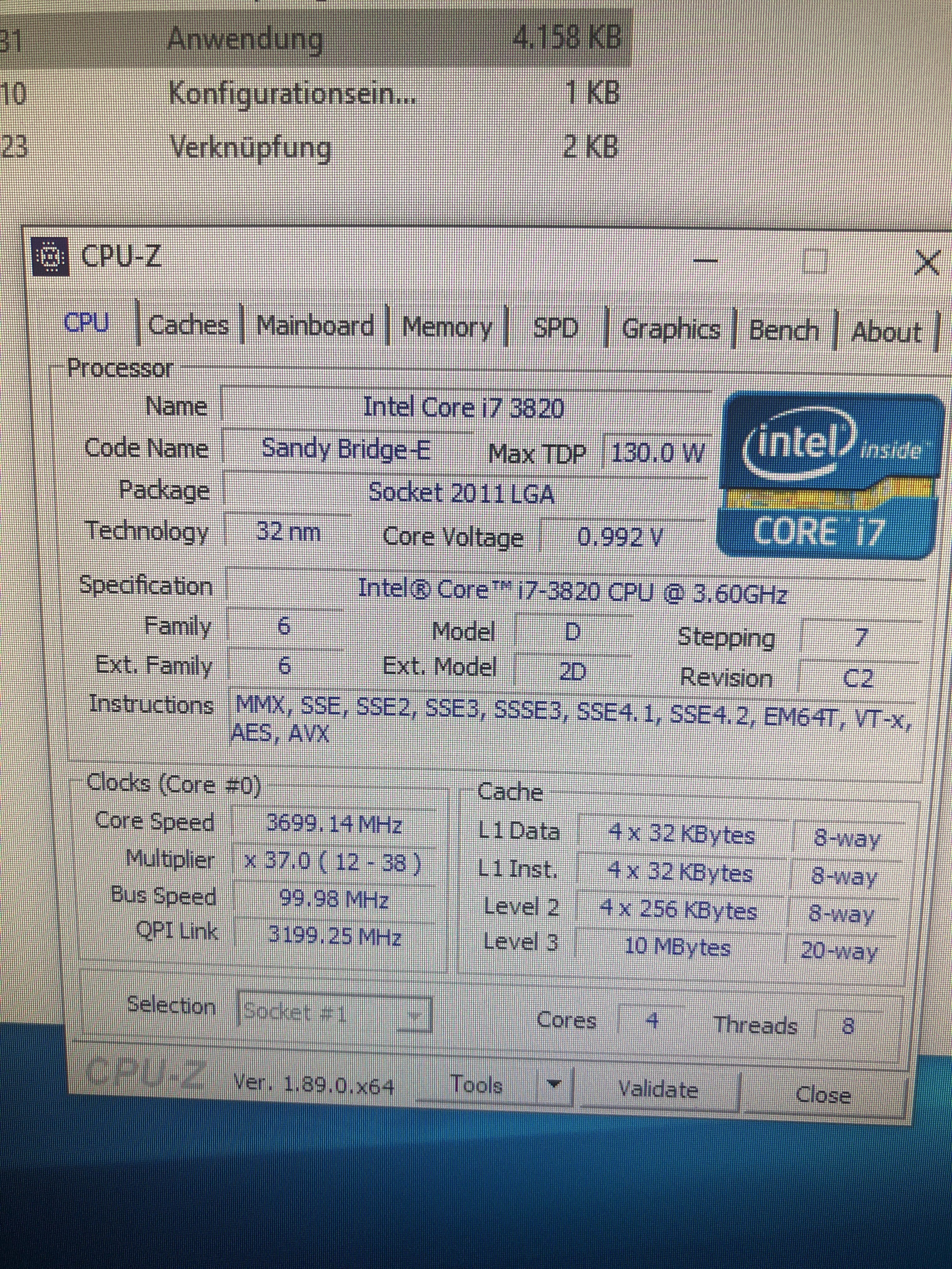

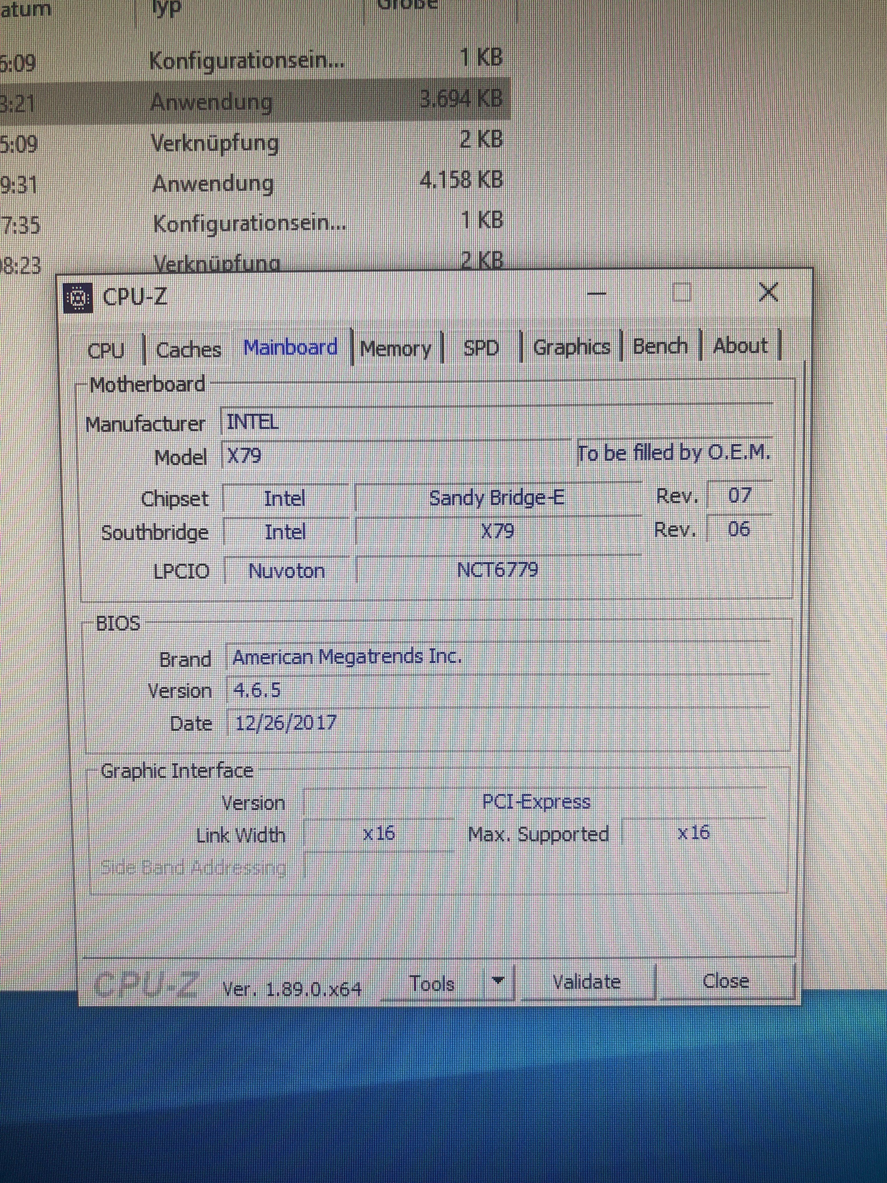

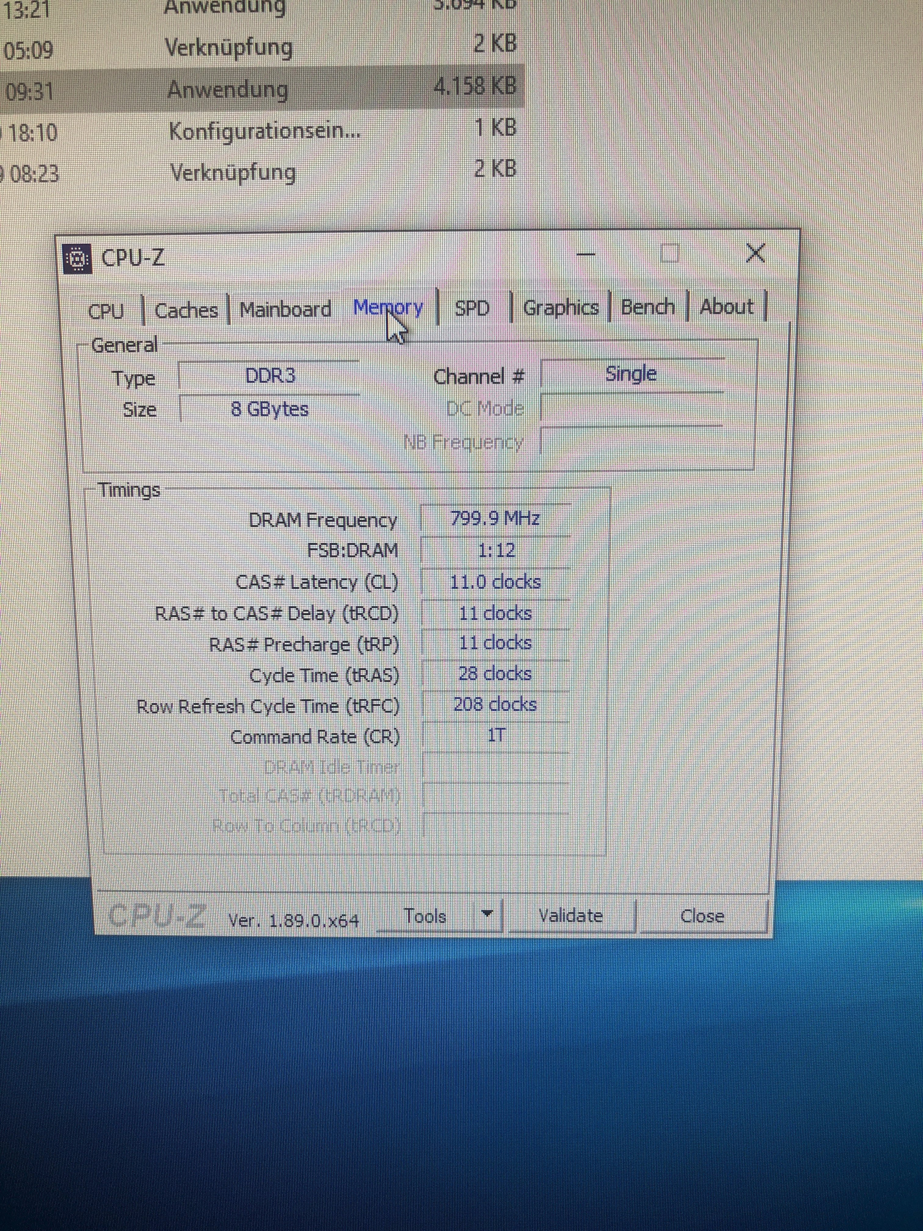

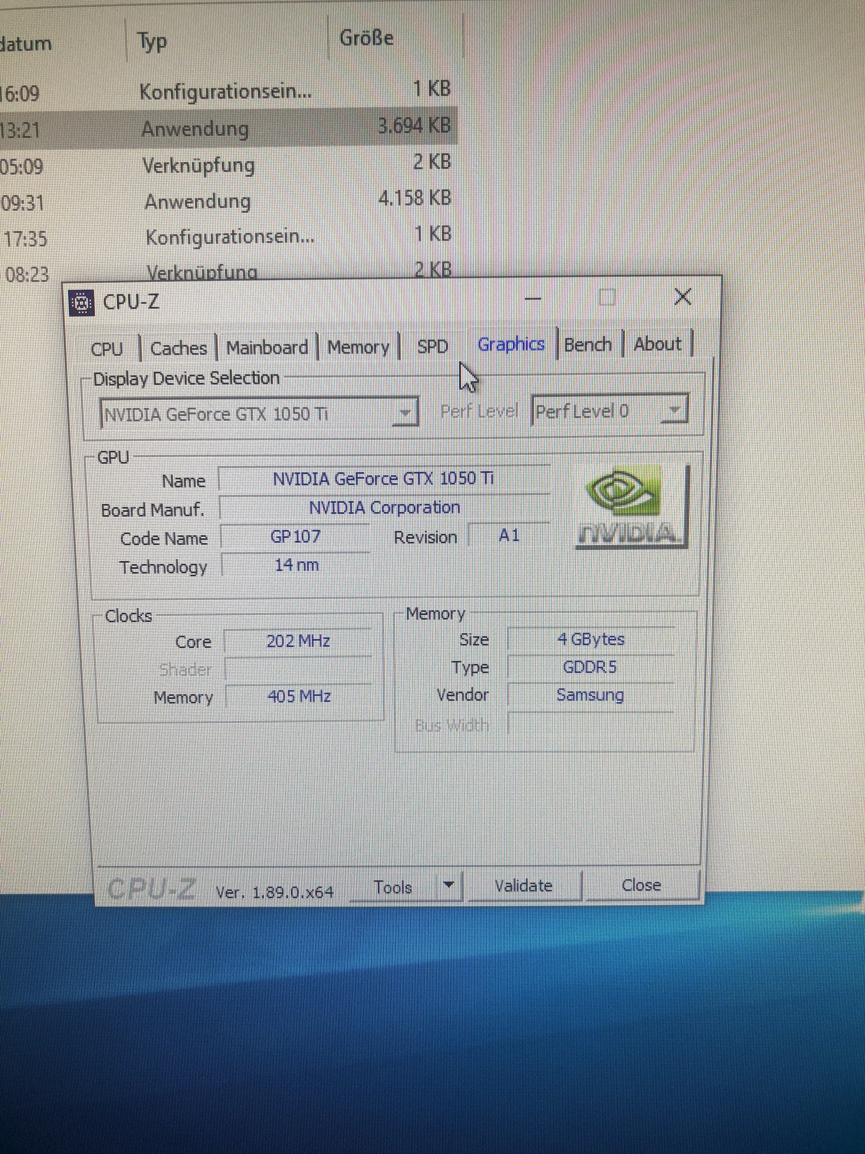

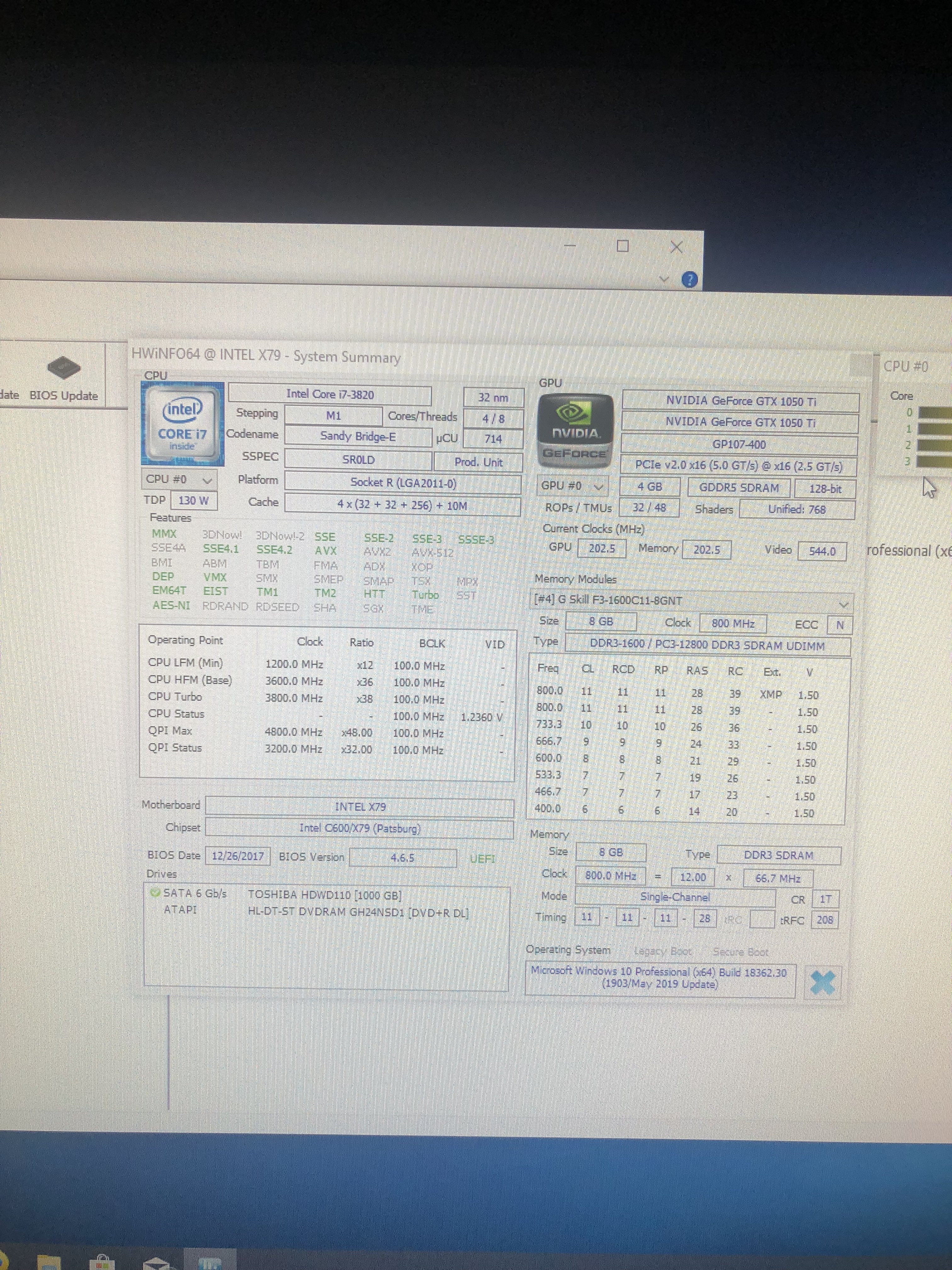

Wenn du es schaffst den Rechner hochzufahren, wird deine CPU, RAM und GPU richtig erkannt?
CPUID CPU-Z (kannst du hier bei computerbase d.-loaden)
Damit kannst du es auslesen

Ich tippe auf das Board. Gibt es dafür BIOS Updates?

Hab ich installiert alles wird erkannt

Habe keine gefunden war auf einer rusischen seite bin aber nicht fündig geworden eine chinesische seite hab ich nicht gefunden. Datum steht 26.12.17

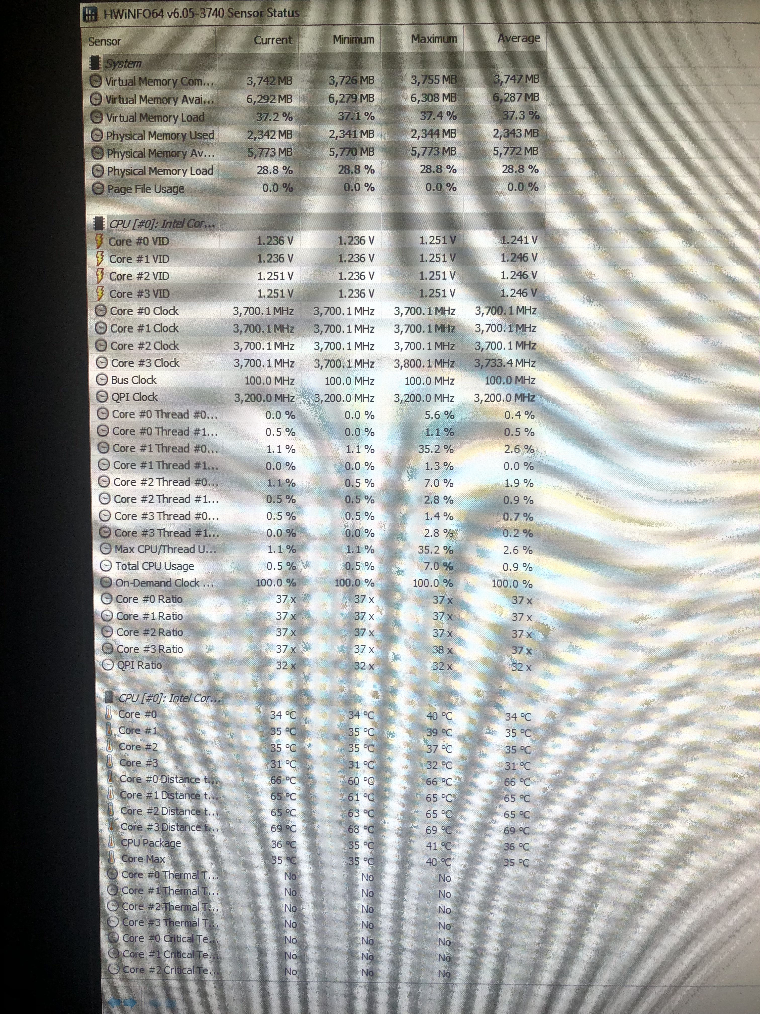

Die CPU läuft auf 3800mhz könnte es daran liegen und wenn ja wo kann ich die runtertakten? Im bios hab ich nichts gefunden.

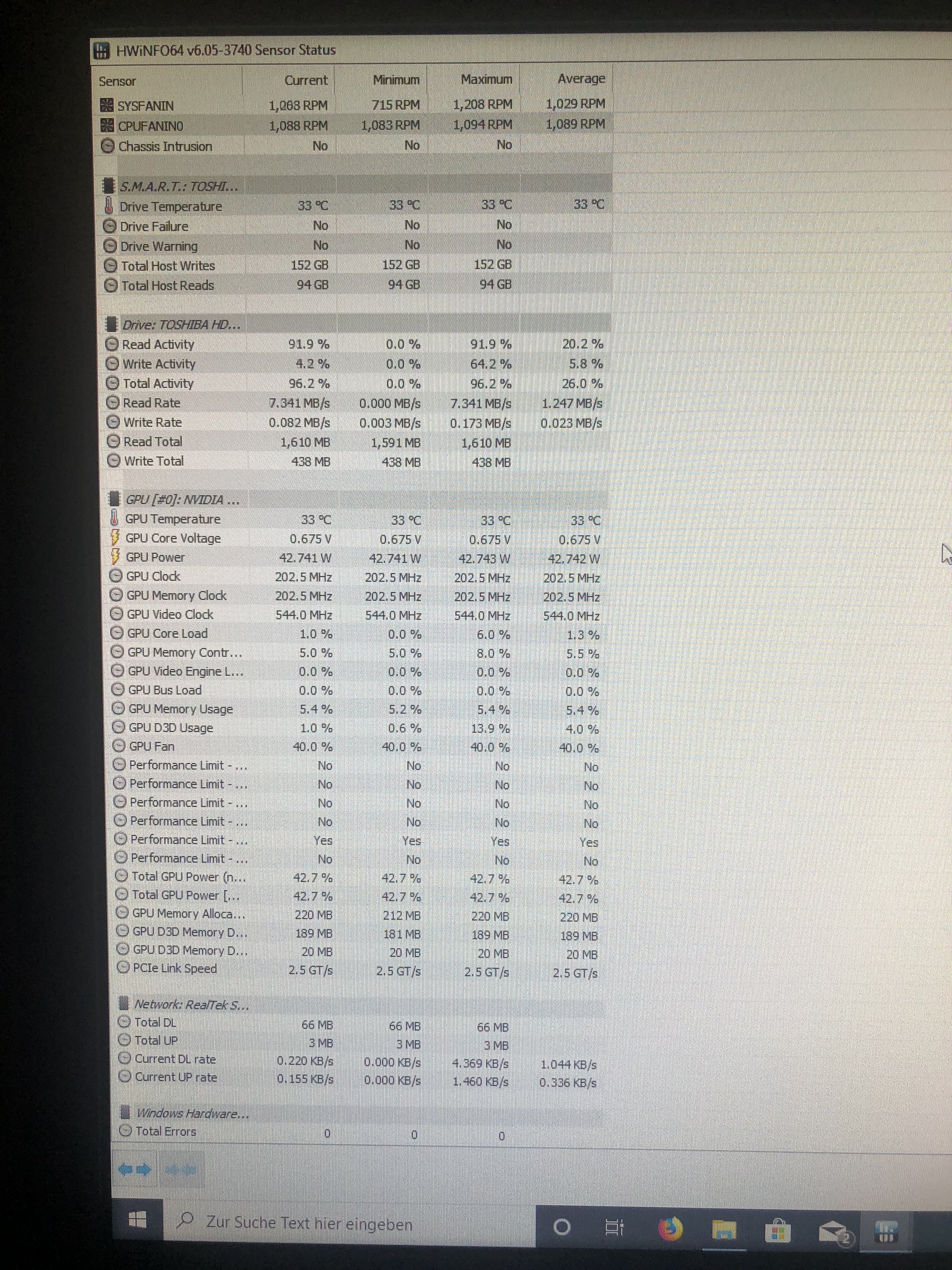

Kühlpaste 4x neu geschmiert, stecker alle angeschlossen. Lüfter läuft der überhizt sich nicht 40°C max

3,8GHz ist der maximale turbo des 3820.
CWT - GPT500S .... für 15 $ bei ebay .... ich würde den Netzteil nicht weiter trauen wie ich es werfen kann
wie sagt man so schön: findest man keine Tests dazu, sollte man die finger davon lassen
