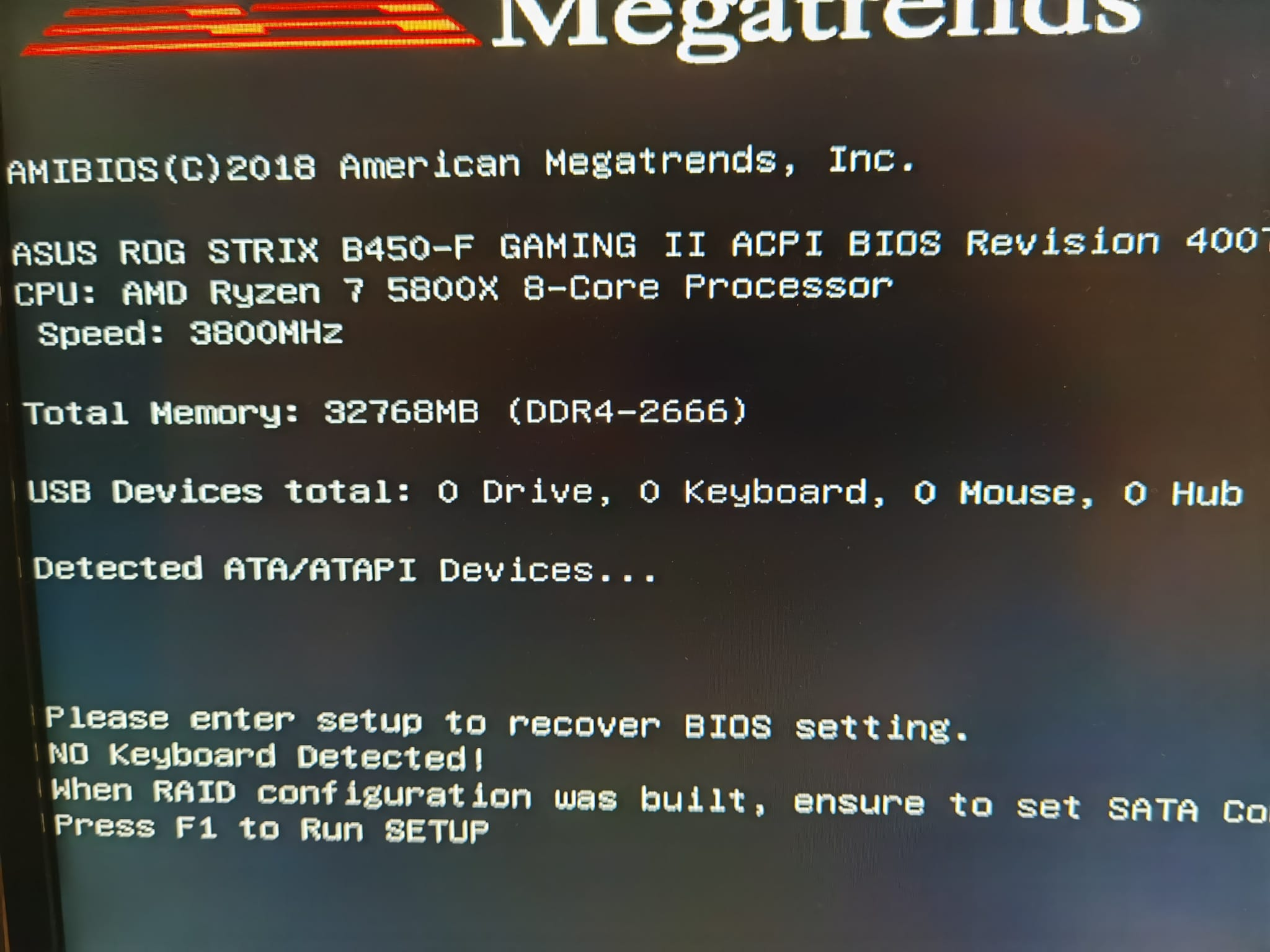

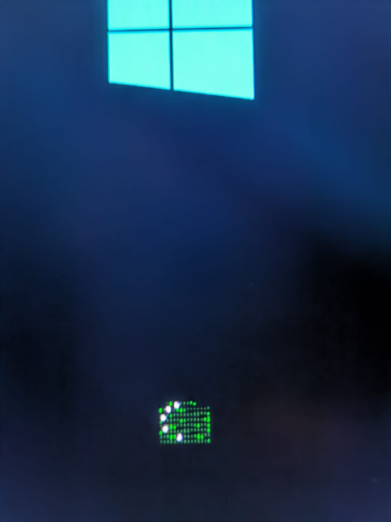

Ich bedanke mich im Voraus für eure Antworten und schätze jede Hilfe sehr. Hier noch paar Bilder:
<Windows lade screen sah paar mal so aus beim abstürzten
V Da war wirklich keine Tastatur angeschlossen, doch die Festplatten wurden oft nicht erkannt weder hier oder im BIOS.

Also wenn der RAM schon solche Probleme beim initialisieren gemacht hat, liegt der Verdacht nahe, dass er aktuell auch noch jede Menge Fehler erzeugt und das System total instabil ist. Erhöh mal die Spannung auf 1,38 bis 1,4V.
Wäre allerdings für Ballistix ungewöhnlich. Das RAM steckt auch richtig in A2 und B2, wie im Handbuch für 2 Module vorgesehen?

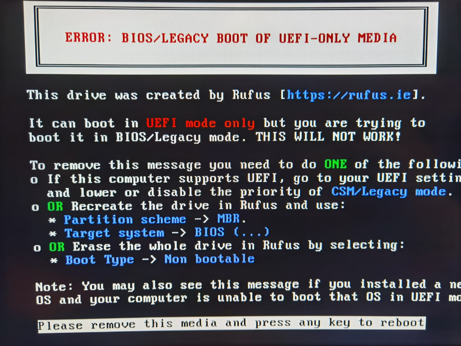

Was Rufus da anzeigt ist ja soweit klar, du hast CSM an und versuchst ein UEFI only Bootmedium zu starten.
Also mal das CSM (auch Legacy Mode genannt) ausschalten.
Also mal den CSM (auch Legacy Mode genannt) ausschalten.
das hab ich schon gemacht wie gesagt, keine Änderung :x

Es sieht so aus als wenn du im Bootmanager nicht "boot from UEFI" eingestellt hast. Wenn dem so ist korrigiere das mal.

Das ist normal, 2666 ist das JEDEC Profil und quasi der Standardzustand. Erhöhen tust du über das aktivieren des XMP Profil, nicht einfach nur die Taktrate auf 3200 hochstellen, da sonst andere wichtige Parameter (Spannung und Timings) nicht korrekt geändert werden und der Speicher dann ggf. langsamer oder gar nicht mehr lauffähig wird.
EDIT: XMP heißt bei Asus "DOCP".
csm abschalten, uefi only.
secureboot abschalten für die installation, danach einschalten.
mit eingeshaltetem secureboot startet der nimmer von einem stick. was unter anderem der sinn ist.
aber eigentlich macht installieren keinen sinn, bevor ned mindestens der ram ordentlich getestet ist.

In welchen Slots sind denn die RAM Module und wie ist die aktuelle Festplatte angeschlossen (welcher Steckplatz)?
Würde ggf. noch mal "Load Optimized Defaults" machen (und erstmal nix weiter einstellen), einen Win 10 USB Stick mit dem Media Creation Tool erstellen und darüber dann Win 10 installieren.
Du kannst mit anderem NT testen, allerdings wird es kaum etwas damit zu tun haben da sich das NT mit dieser Hardware eher langweilen wird.
1. Dein RAM steckt hoffentlich in A2 & B2.
2. Nach einem Bios Reset solltest du die Standardeinstellungen ("Load Optimized Defaults") laden.
3. UEFI Boot ist bei dir bereits voreingestellt, secureboot mindestens für die Installation vom Windows abschalten.
4. Anschliessend läuft dein RAM mit DDR2666 weil es ein 2666 RAM ist und damit sollte es eigentlich immer ohne* Probleme laufen, willst du die beworbenen DDR3200 (OC vom Hersteller) erreichen, dann musst du entweder DOCP mit 3200 aktivieren, oder alles manuell einstellen wobei du davon scheinbar gar keine Ahnung hast.
5. Auf keinen Fall den Referenztakt erhöhen, da damit alles inkl. SSD übertaktet wird und Probleme so vorprogrammiert sind.
*wenn es schon damit Probleme gibt, dann beide RAMs einzeln in A2 testen
