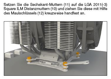

Also ich habe mir Mal die Mühe gemacht deinen letzten thread durchzulesen . Hast du nun den CPU Kühler richtig mit den 4 Schrauben befestigt mit der Backplate am Mainboard? Es kann im Grunde nur an der falschen Montage liegen, Staubproblem kann man bei so einem Tower 100% ausschließlich egal wie versifft die Lamellen sind. Wenn die Montage warum auch immer im Gehäuse nicht möglich ist, muss du das Brett halt ausbauen, den Brocken draufschnallen und als Ganzes ins Gehäuse verfrachten. Eine Anleitung wurde dort ja mit angefügt.
Fakt ist, wir wissen nicht wie du den Kühler eingebaut hast - nach dem Ergebnis zu urteilen aber nicht optimal.
Der Kühler ist so eingebaut wie er sein sollte. Dass diese 4. Mutter nicht ohne Probleme zu befestigen ist liegt definitiv am Mainboard, aber auch das wurde weitestgehend behoben. Er dürfte meiner Meinung nach also 1A sitzen.
Nach wie vor weiß ich aber nicht ob es denn wirklich an dieser 4. Schraube/Mutter liegt, weil man kommt definitiv nicht ran, keine Chance.
EDIT: Ich glaube ich bin gerade auf einen weiteren Einbau-Pfusch von damals gestoßen, was eventuell das Problem sein kann. Nur ist nun das Problem dass mir Teile fehlen die eigentlich dazu gehört hätten. Kann man solche kleinen Bauteile prinzipiell irgendwo nachbestellen oder hab ich jetzt ein Problem?
Das Festschrauben des Kühlers erfolgt definitiv von der Unterseite des Mainboards. Die Kühler der SpaWas sind nicht im Weg. Wenn sie dir im Weg sind, dann machst du es falsch.
Wenn die 4. Schraube nicht befestigt ist, ist wohl auch die Fehlerursache für das falsche Aufliegen und damit für die hohen Temperaturen geklärt.

Ich hab gerade mal nachgesehen, Teile scheinen doch alle da zu sein. Allerdings wurden sie, wie du gerade sagtest, von oben befestigt, nicht von unten. Da unten die Schrauben (3 von 4) aber nicht fest sind sondern durchdrehen, könnte das das Problem sein. Ich besorge mir heute/morgen mal neue Wärmeleitpaste und hole den Kühler dann nochmal komplett raus und schraub ihn richtig an. Werde mich dann mal hier melden.
Bis dahin, schönen Tag noch!
In der Montageanleitung steht übrigens nicht drin, wie weit man die Schrauben anziehen soll. Ich vermute zwar mal, daß man anzieht bis die Montagebrücke auf dem C-Profil-Distanzhalter aufsitzt, aber sicher bin ich mir da nicht. Wenn du es genau wissen willst, dann ruf doch bei Listan an (Kontakt siehe oben), ich bin sicher die erklären dir das genau.

Richtig, die Abbildung ist Nonsens...
1. Backplate von hinten anlegen.
2. Schrauben von hinten durch die Backplate und das Mainboard durchstecken.
3. Auf der Vorderseite die C-Profi l Distanzhalter (9) auf die Einkerbung der M3x15 Schrauben (7) drücken, bis diese einrasten.
4. Sechskantmutter mit Hülse (5) von unten durch die Intel-Montagebrücke (4) durchstecken und mit der Sechskantmutter (11) von oben festschrauben. Verwenden Sie
hierzu den Sechskant-Maulschlüssel (12) - das macht man nicht auf dem Mainboard und hat auch nichts mit diesem zu tun...
5. Den Kühler auf die Schrauben aufsetzen und von der Rückseite festschrauben
Irgendwo dazwischen würde ich die WLP auftragen (zwischen 4&5 bietet es sich an).
Und jetzt kommt es^^
Versuchst du Punkt 4&5 zu tauschen, entsteht beim Zusammenschrauben erstmal eine Distanz zwischen der Sechskantmutter mit Hülse und der Montagebrücke - ob du diese dann schliessen kannst (schlechter Zugang...) liegt bei dir.
*Jetzt kommt es noch besser^^
Hast du von Punkt 1-4 alles richtig gemacht, setzt den Kühler auf die Schrauben und versuchst die bereits fest angezogene Sechskantmutter (11) zu drehen... - was passiert überlasse ich deiner Fantasie
Hi, diese Abbildung (von der linken Seite des Manuals) zeigt die Montage für Sockel 2011.
Auf der rechten Seite steht die Anleitung (incl. Abbildungen) für Sockel 115x, und da ist es auch richtig beschrieben.
Stimmt, ist mir auf dem 14" Moni durchgerutscht...
Mein Text ist aber trotzdem richtig und falls derjenige der es beim TE zusammengebaut hat nur die Bilder geschaut hat...
