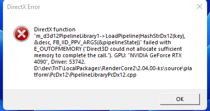

Ich bemerke nur gerade , das sich das spiel Battlefield 2042 nicht starten lässt.
Fehlermeldung;
DirectX function device2-> CreatePipelineState(8graphicsStreamDesc vuidof (ID3D12PipelineState), (void**)&dx12pso) failed with E_ OUTOFMEMORY (*Direct3D could not allocate sufficient memory to complete the call."), GPU: *NVIDIA GeForce RTX 4090', Driver: 53742,
DAdev\nT\LocalPackages\RenderCore2\2.04,00-ks\source\plat form\Dx12\PipelineDx12Graphics.cop

Der Fehler im Screenshot tritt gerne mal in Zusammenhang mit instabilen RAM auf. Wie hoch ist dein RAM getaktet? Versuchs mal ohne XMP bzw. lass mal den Speichertest deiner Wahl laufen.

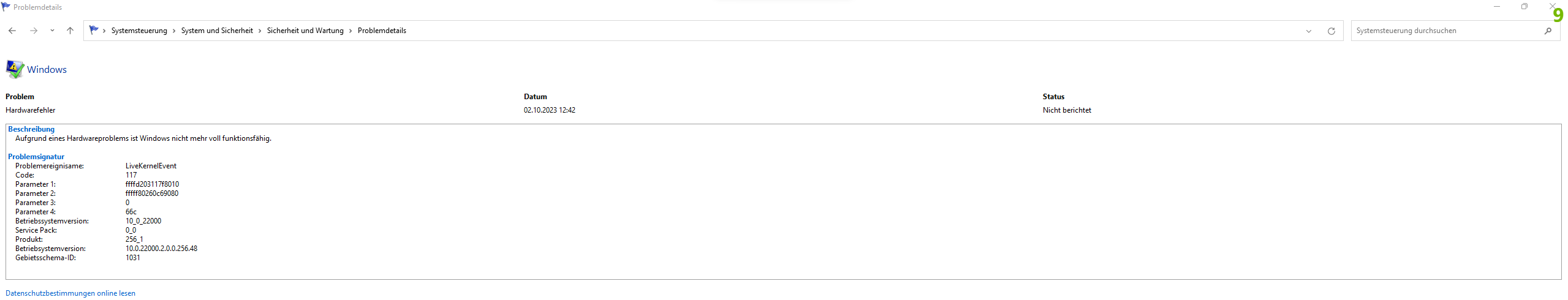

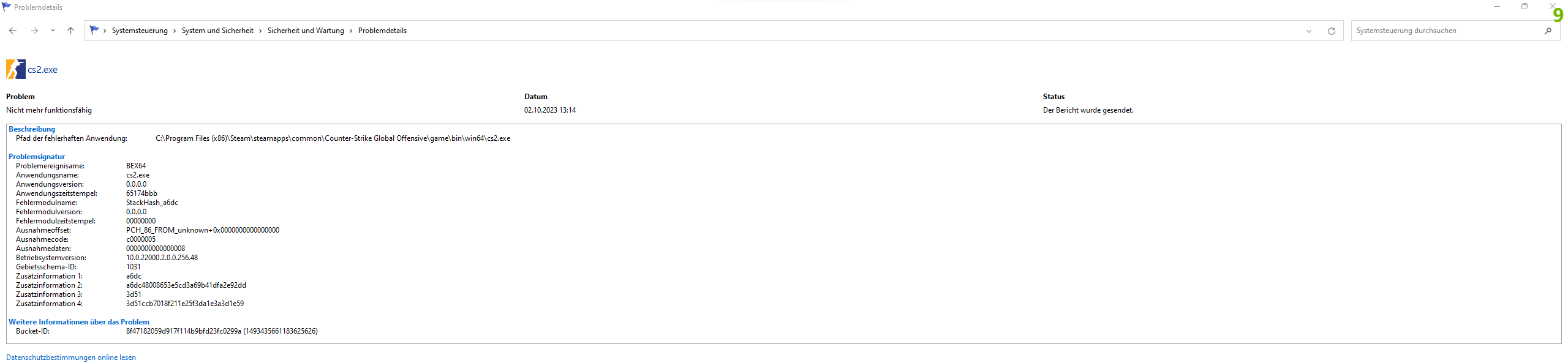

Gibt der Fehler Zuverlässigkeitsverlauf? Wenn ja welche und nenne auch die Details dazu.

Okay, also hatte auch nicht ganz auf dem Schrim, dass du ne 4090 und 64 GB RAM, da dürfte Speicherknappheit im Sinne von irgendwie noch geblockter Resourcen, egal ob GPU oder RAM, eigentlich unwahrscheinlich sein .
Bei BF2042 liest man von dem Problem irgendwie häufiger.

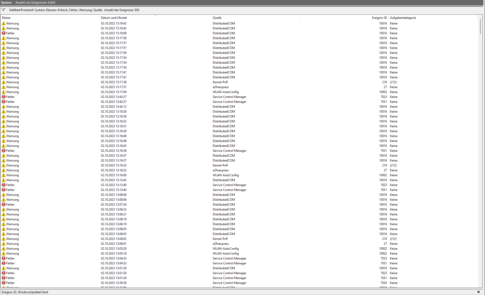

Ich beurteile den Fakt der von dir gezeigten Fehlermeldung. Auch wenn der PC "eigentlich" neu ist, kann man "Hardwarefehler" nicht ausschließen.
Ich gehe davon aus, das es im Ereignisprotokoll, wesentlich mehr Fehler geben wird.
Das zwei verschiedene Spiele abstürzen, ist ein Zeichen mehr, für einen Hardwaredefekt.

Okay , von welchem Zeitraum soll ich dir Screenshots vom Ereignis Protokoll senden ?
