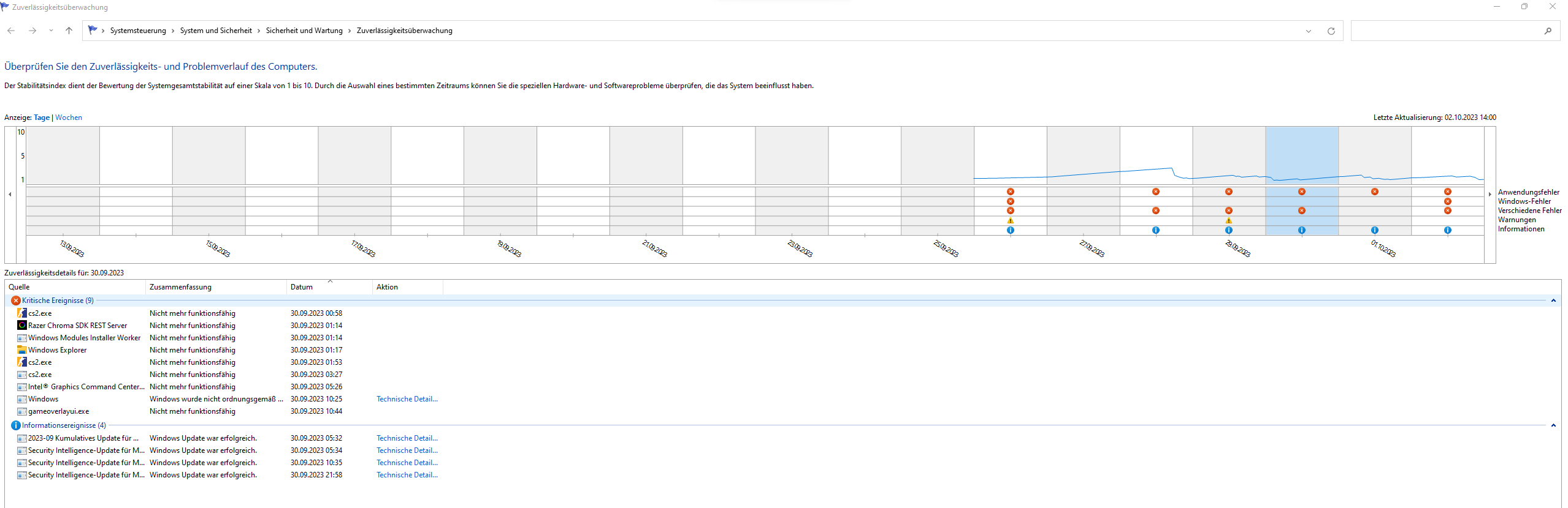

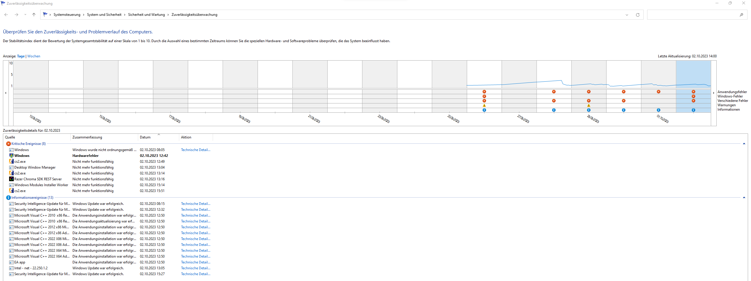

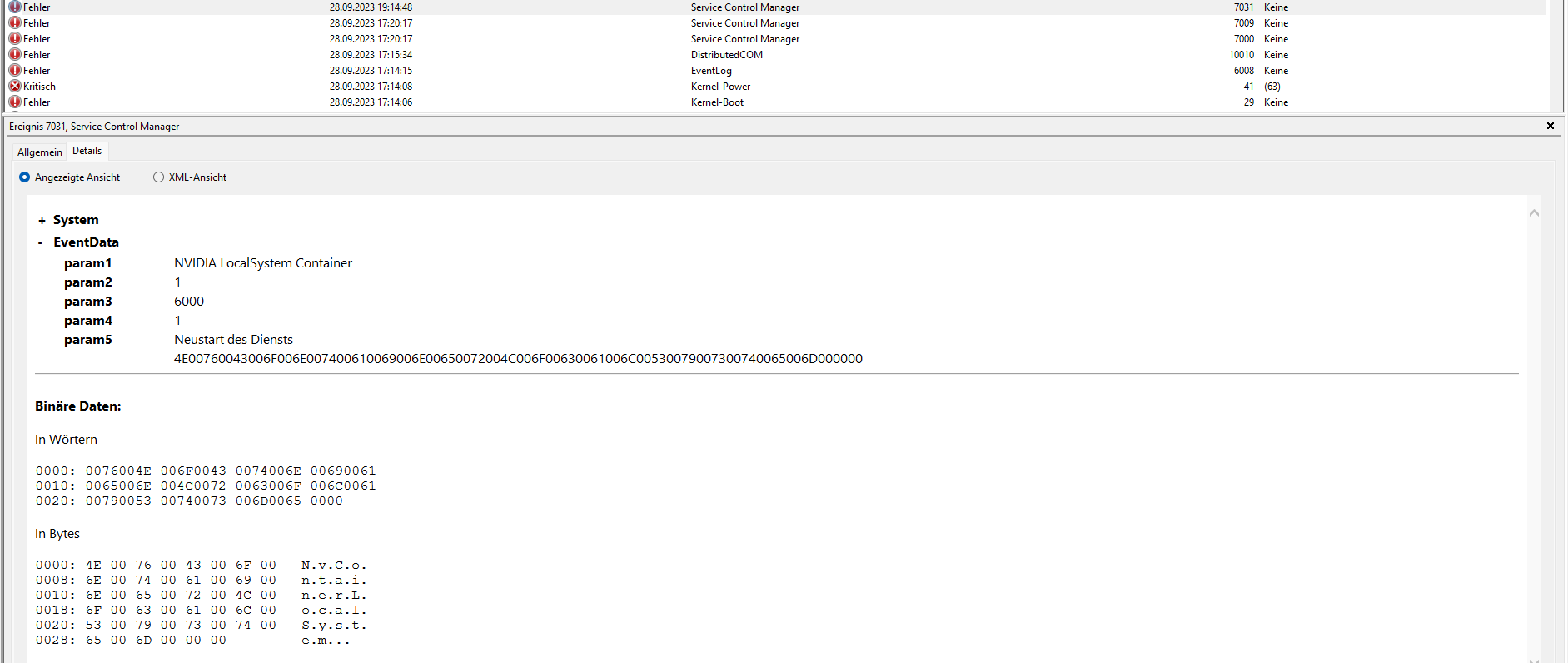

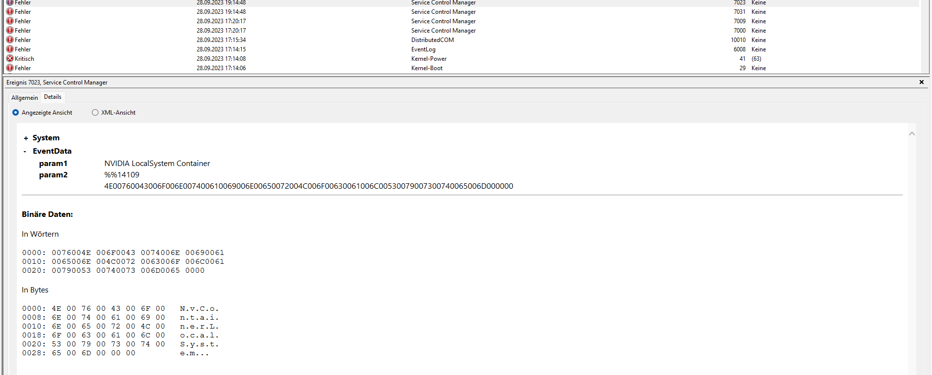

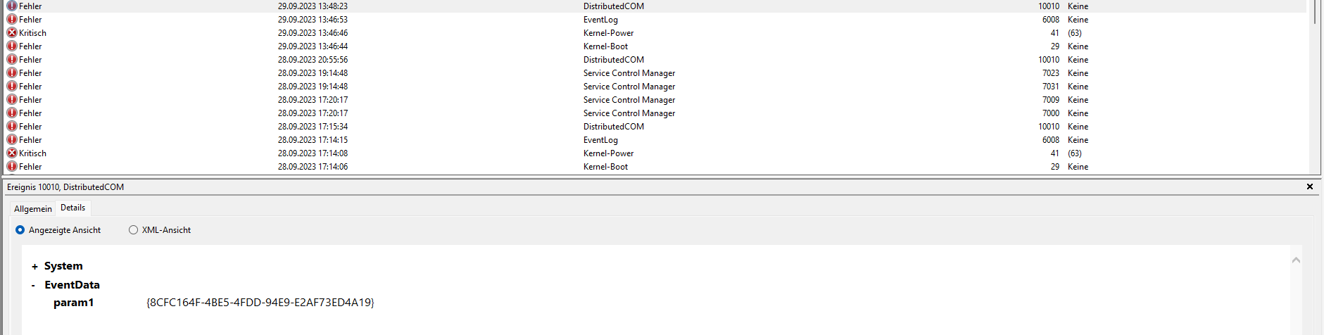

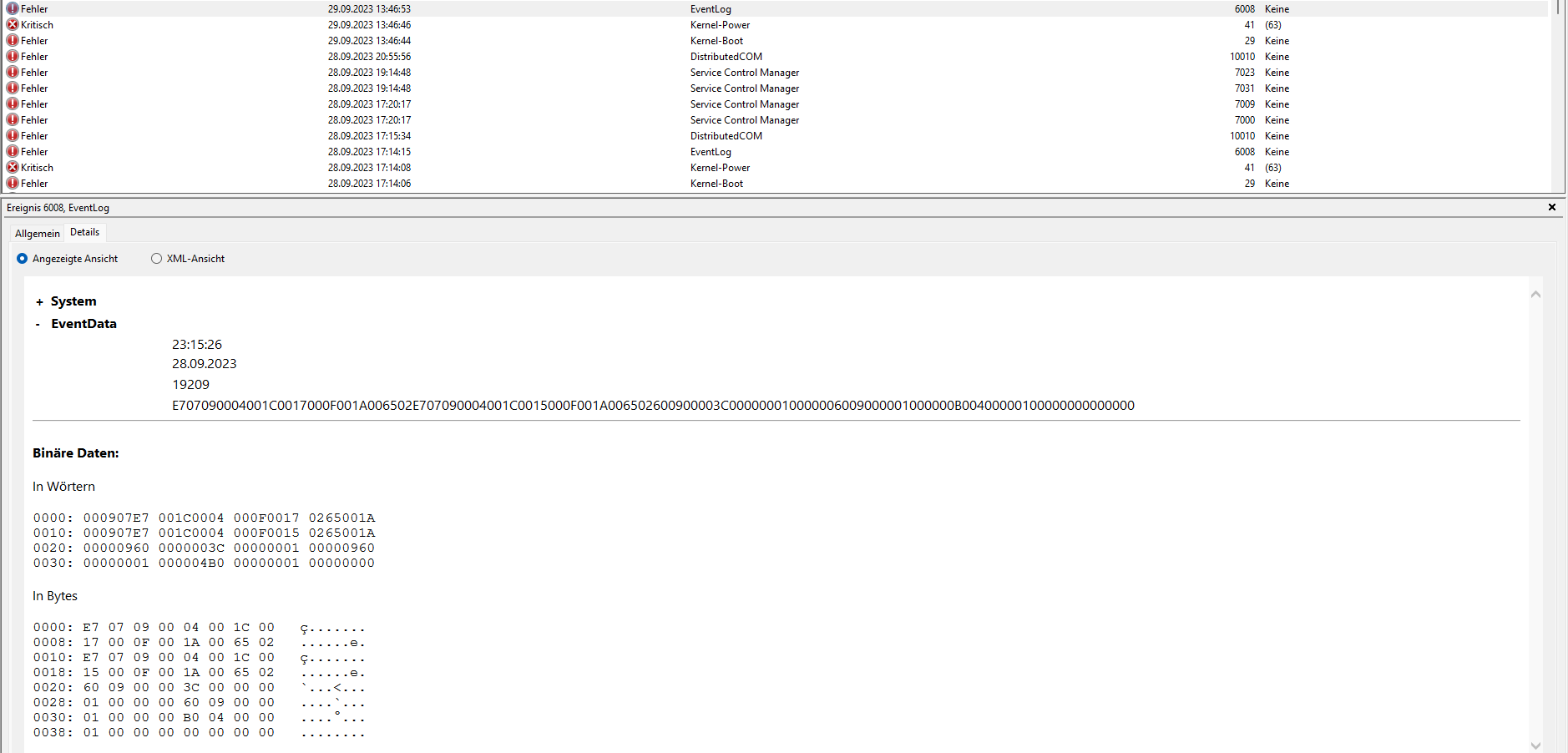

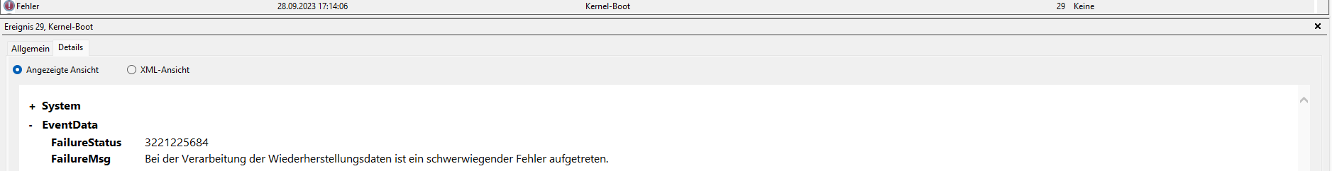

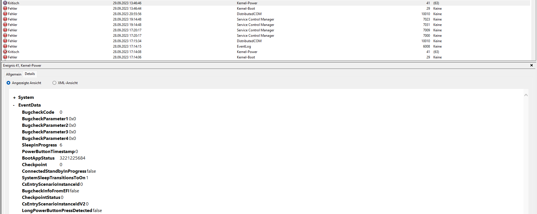

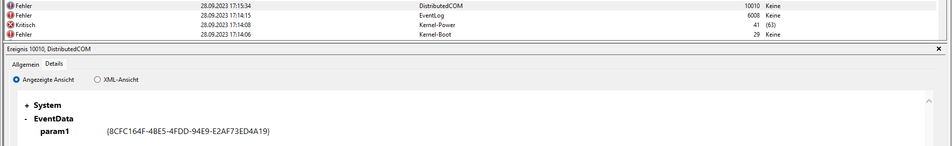

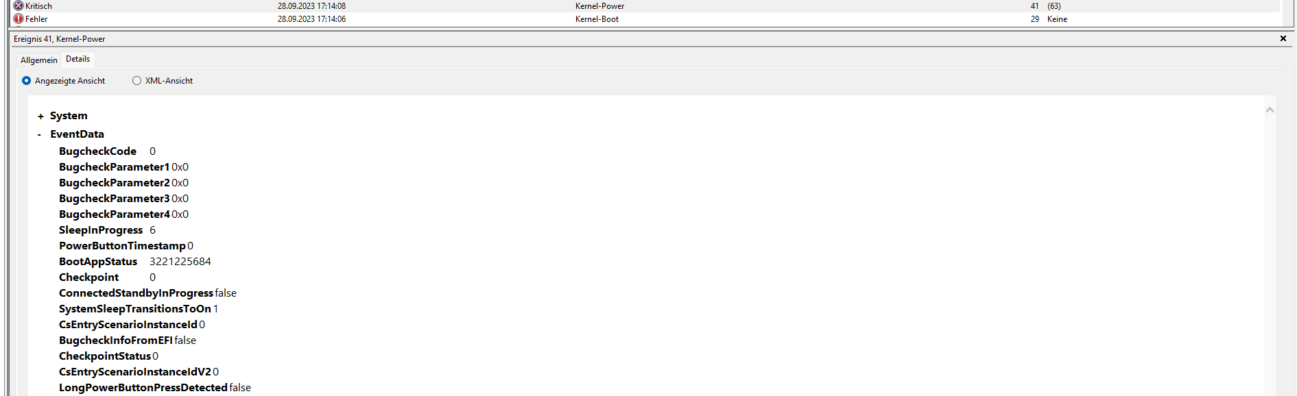

das sind aber knapp 50 fehler meldungen , willst du die alle einsehen ?

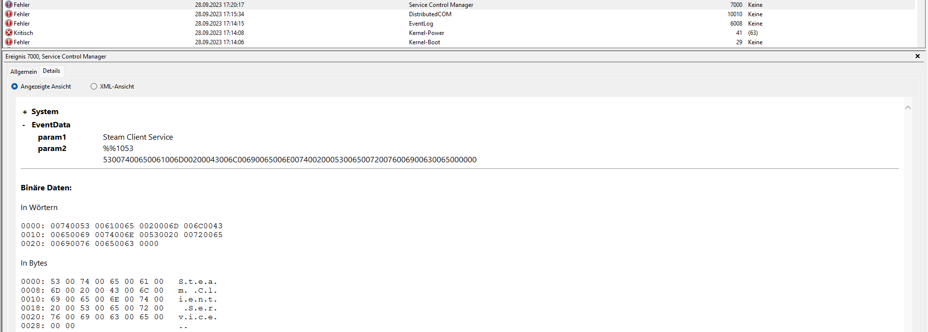

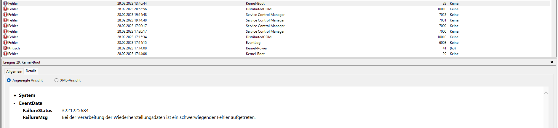

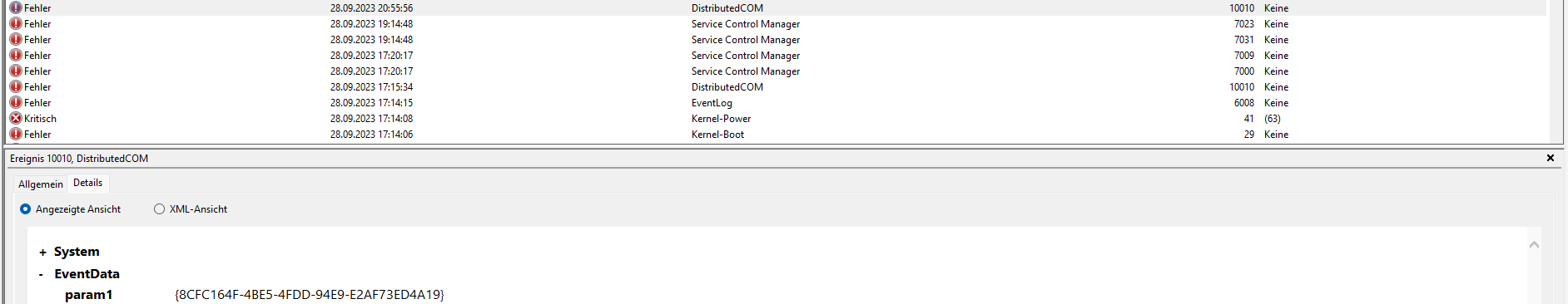

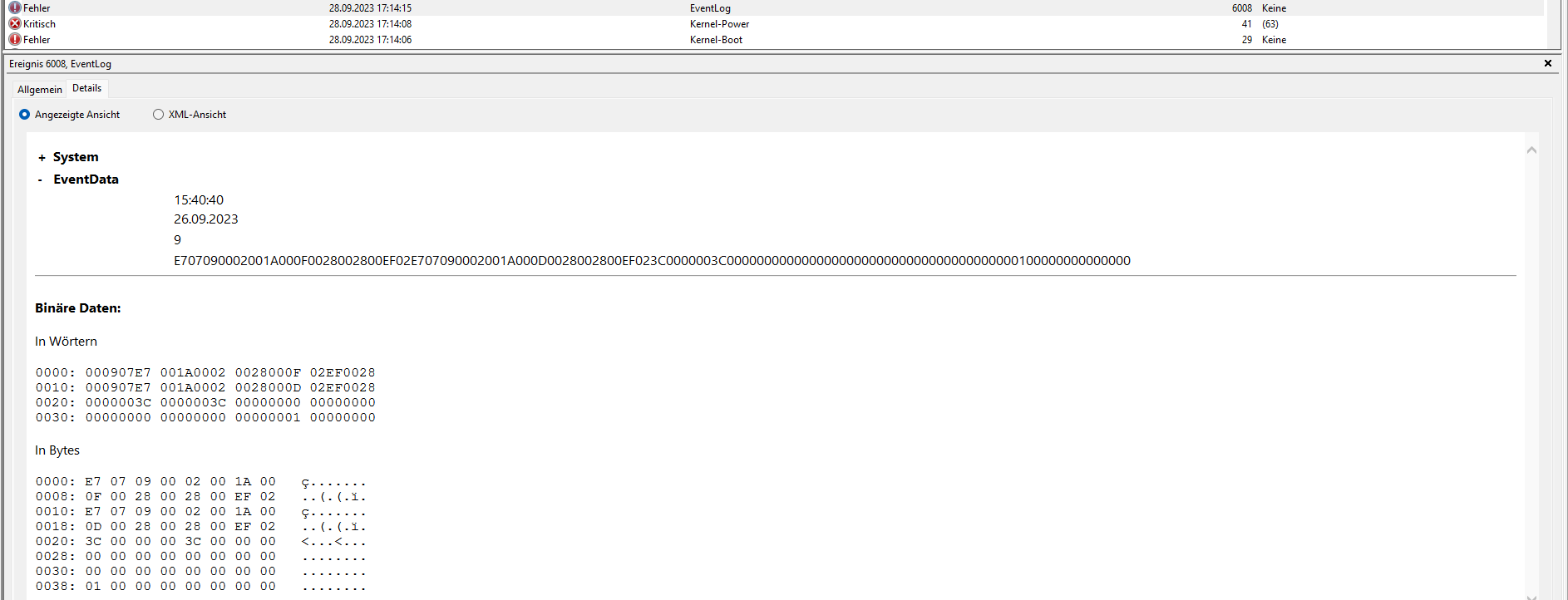

Also das Ereignisprotokoll ist mächtig, aber auch mächtig unübersichtlich, wenn man sich kaum auskennt.

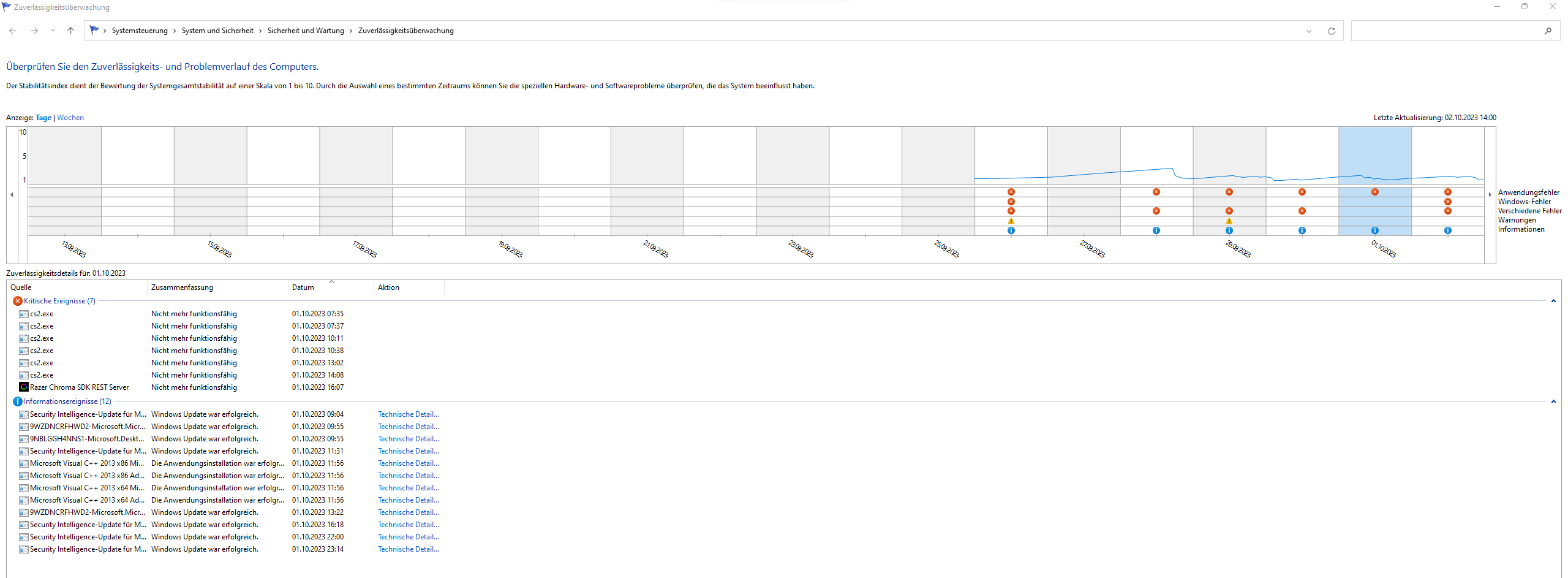

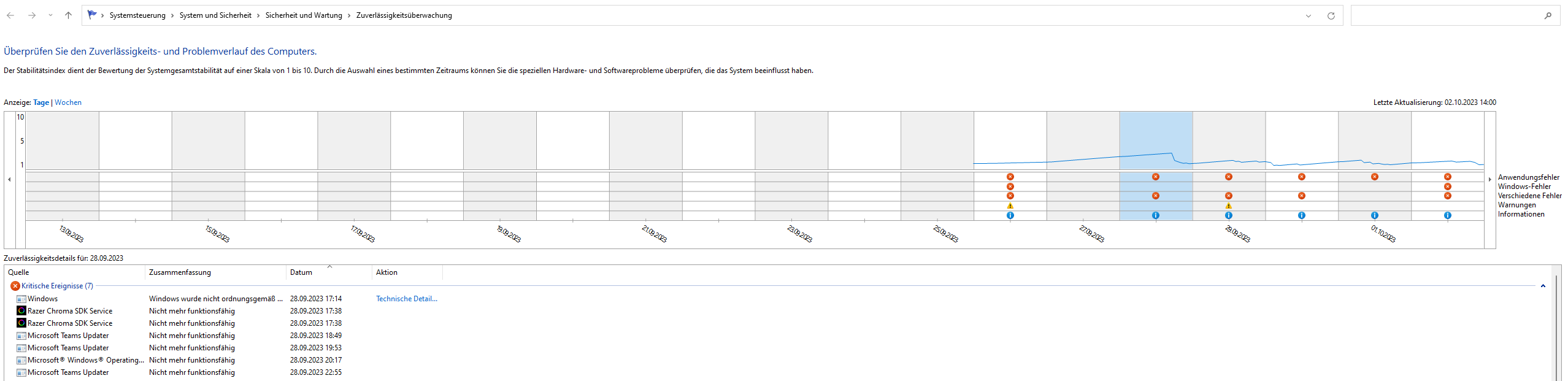

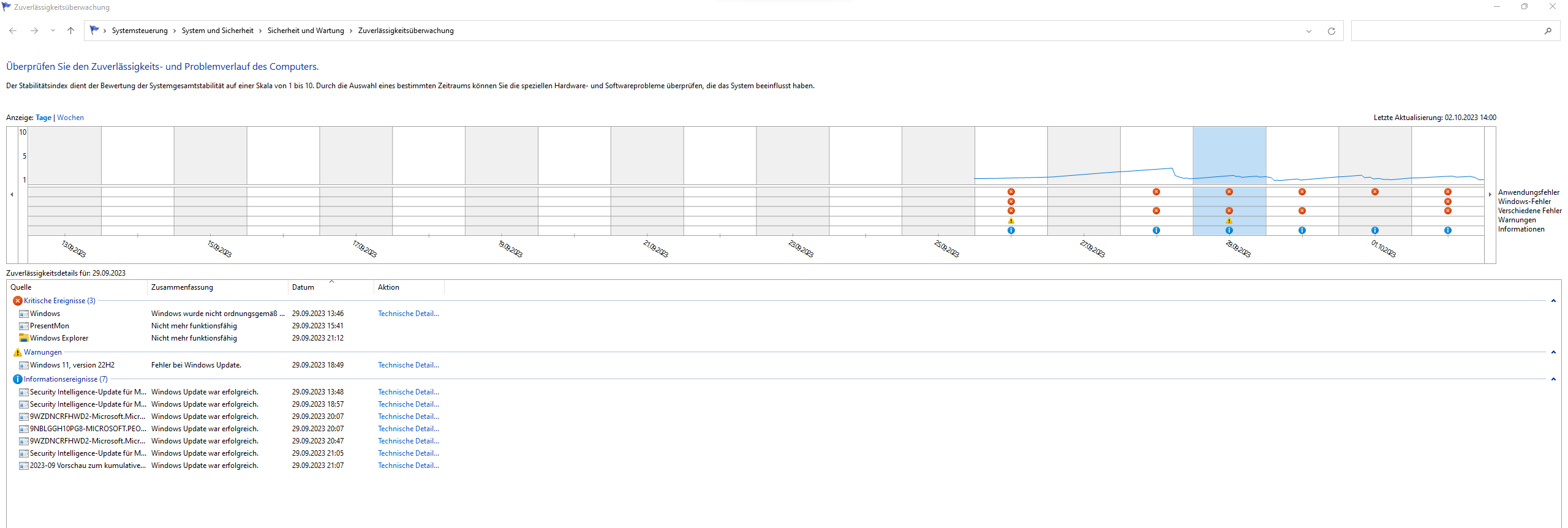

Was sagt denn der übersichtlichere Zuverlässigkeitsverlauf? Du hast ja nicht den Verlauf angezeigt sondern ein Ereignis daraus.
Ansonsten würde es reichen, pro Fehler exemplarisch mal einen zu zeigen, z.B. gibt es ja immer wieder Fehler mit dem Service Control Manager. Die werden sich ja zum Teil nur in Datum und Uhrzeit unterscheiden?
ich glaube du meinst genau das jetzt oder ? Das ist praktisch gesehen vom 28. bis heute
redjack1000 schrieb:
Von letzte Woche Donnerstag bis Heute, nur Fehlermeldung und dazu die Details.
Du möchtest eine Beurteilung der Ursache, also muss man Fehlersuche betreiben.
Cu
redjack
Das ist erstmal das vom Donnerstag und freitag

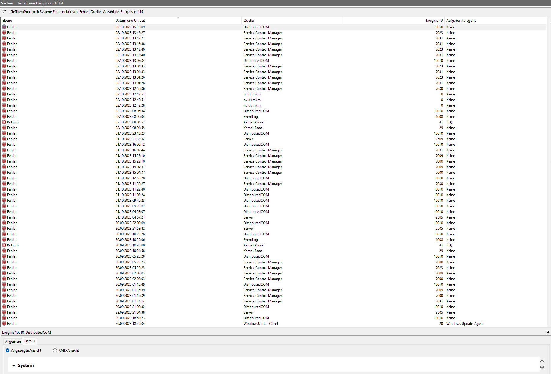

Naja so siehts jetzt derzeit aus.
Den Memtest mache ich sofort
mehr details habe ich oben rein geschickt , sind 12 screenshots mit details
Reaktionen: tollertyp
