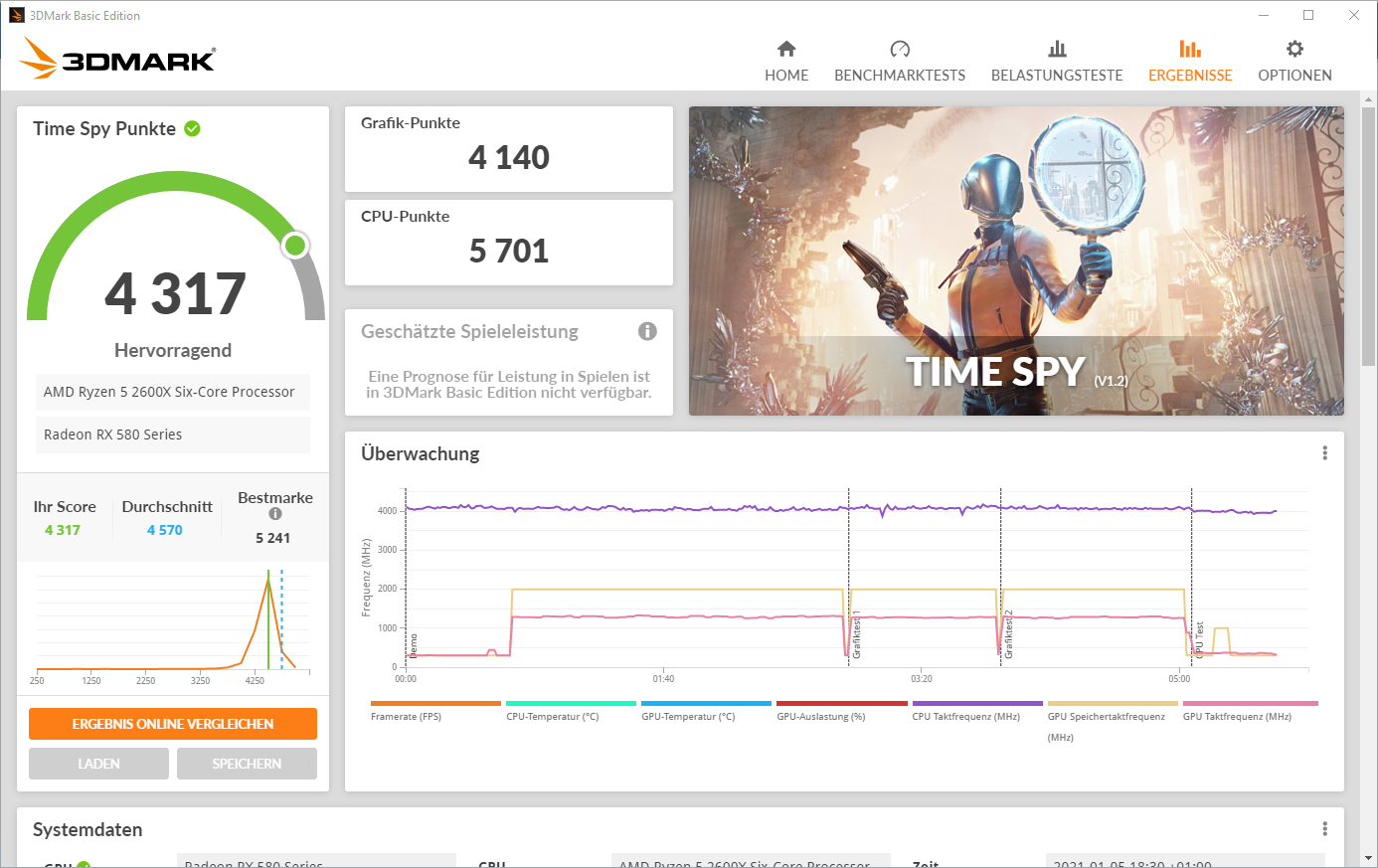

Ich habe verschiede benchmark"s und Stress test ausprobiert ohne Probleme mit folgende Programme:
3DMark
FurMark
MemTest86
Aida64 Extreme usw...

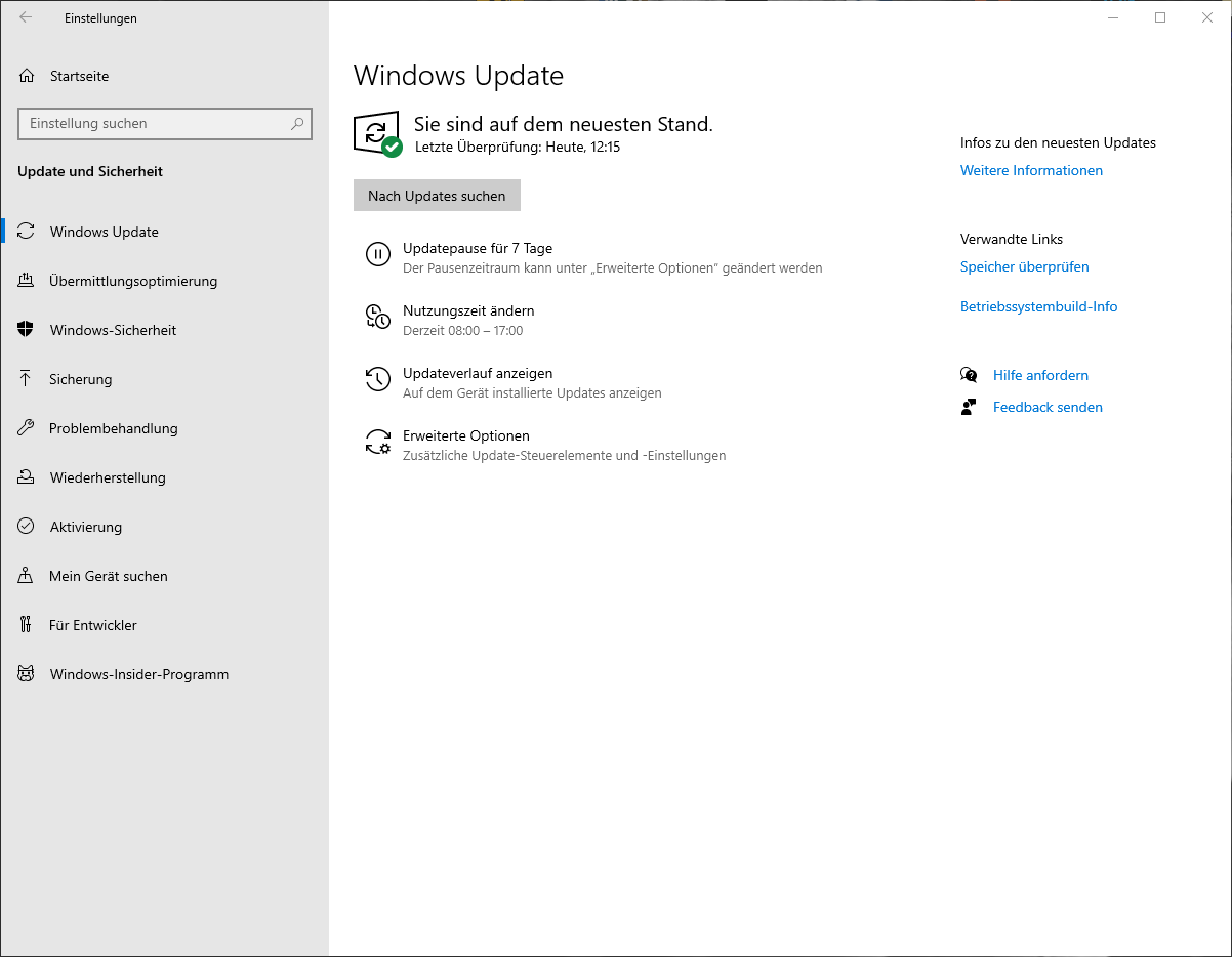

Es sind alle Treiber Aktuell und Betriebssystem auf dem neusten stand.

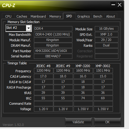

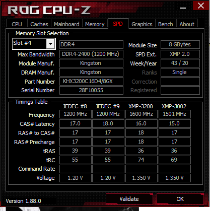

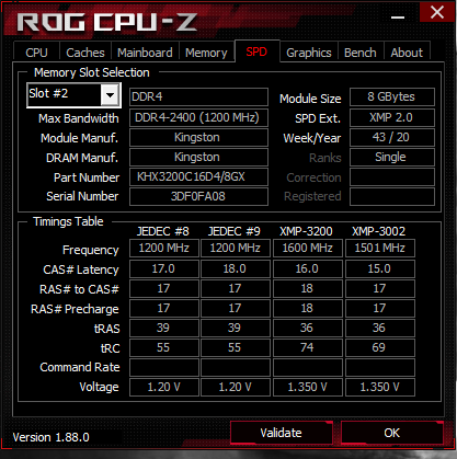

@FlowGamer28 Dein Speicher läuft laut CPU Z mit 2400Mhz. Du hast aber einen mit 3200Mhz
Gehe bitte ins BIOS, XMP oder DOCP einstellen, RAM auf 3200Mhz und gib den mal 1.35v ein.

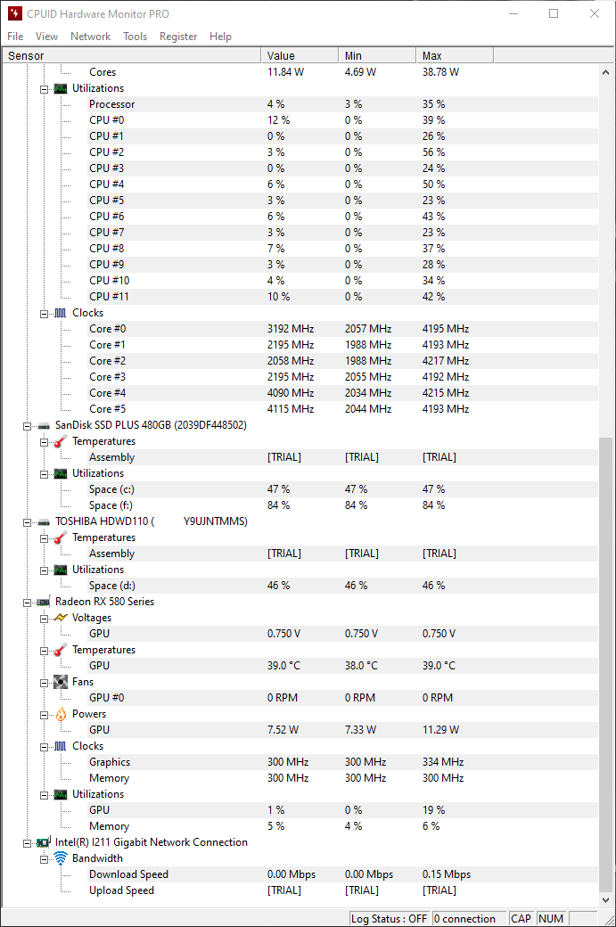

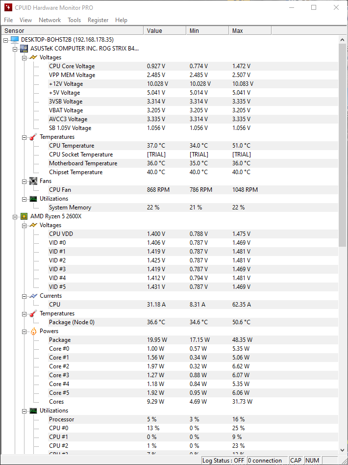

(deine Hardware Monitor Werte sehen normal aus)

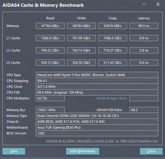

Ich habe den gleichen Speicher, allerdings 32gb. Auch bei mir wird er in CPU-Z mit 2400MHz angezeigt, obwohl er definitiv im Bios mit 1,35V und 3200 läuft. AIDA zeigt es auch korrekt an. Ich denke mal, dass da ein Bug in CPU-Z vorliegt.

Mal ein anderes Tool zum auslesen versucht? Laut dem Screenshot hat +12V gerade mal 10V was dann doch recht wenig ist.
Wie von @Viper1982 mal probieren GPU anders anzuschließen. Hat die Tausch 1050Ti zwei Stromanschlüsse gehabt?

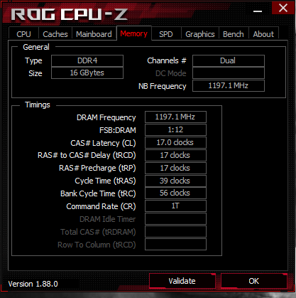

@jotemel: Du musst auch auf den Raiter Memory gehen, dort wird der aktuelle Takt angezeigt.
Das ist korrekt. Ich habe nur des Vergleiches wegen den Ausschnitt wie der TE gewählt.
EDIT: du hast recht, bei ihm ist auch der Memory-reiter nur mit knapp 1200MHz drin. sorry

Auslesefehler?
Das kommt mir doch arg arg wenig vor

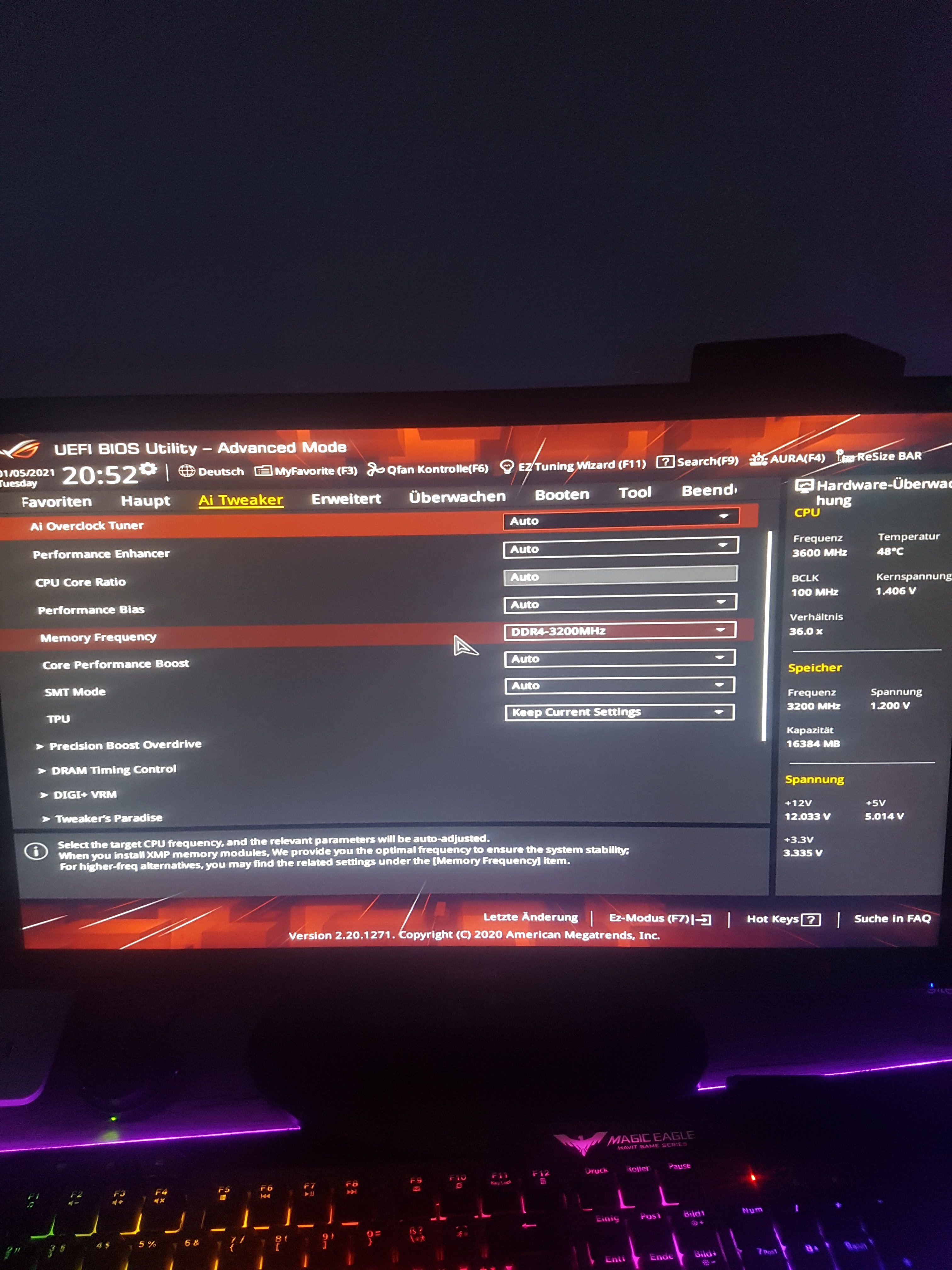

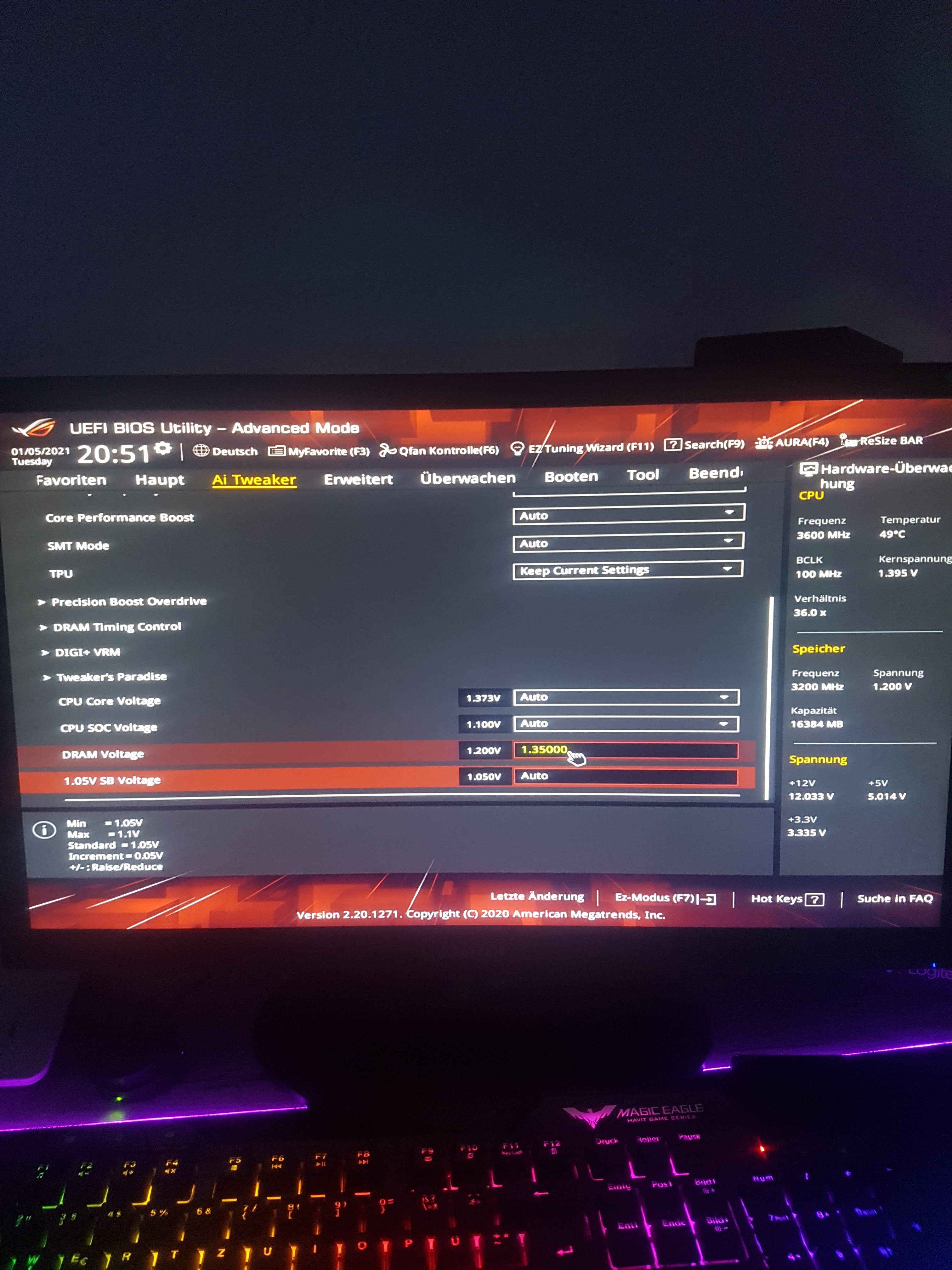

Habe im BIOS die RAM auf 3200 MHz gestellt und wollte fragen ob die volt Zahl richtig dort in der Zeile eingetragen wird?

In der UEFI Monitoreinstellung wird die Speicherspannung noch mit 1.2 V angegeben geh mal in die erweiterte Speiche Einstellungen oder schau ins Handbuch wie du das fest Einstellen kannst auch wenn es dein Problem vielleicht nicht löst schaden tuts nicht

Habe die RAM auf 1.35V eingestellt und die MHz zahl auf 3200 MHz und das Problem besteht weiterhin.
