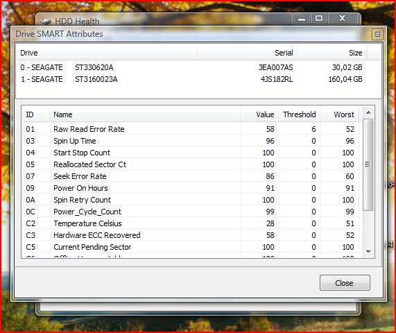

ich habe die smart parameter gefunden, hoffe ich ma...
kann mir den sonst niemand helfen :(

Wenn der PC einfriert, würde ich ein wenig in der Fehlerberichterstattung von Vista stöbern. Eventuell findest du da zum entsprechenden Zeitpunkt (oder kurz davor) etwas.
Ansonsten Vista neuinstallieren oder eine Weile mit einer Linux LiveDVD arbeiten. Sollte das Problem in einem der beiden Fälle weiterhin auftreten, dürfte es wohl ein Hardware Defekt sein.
