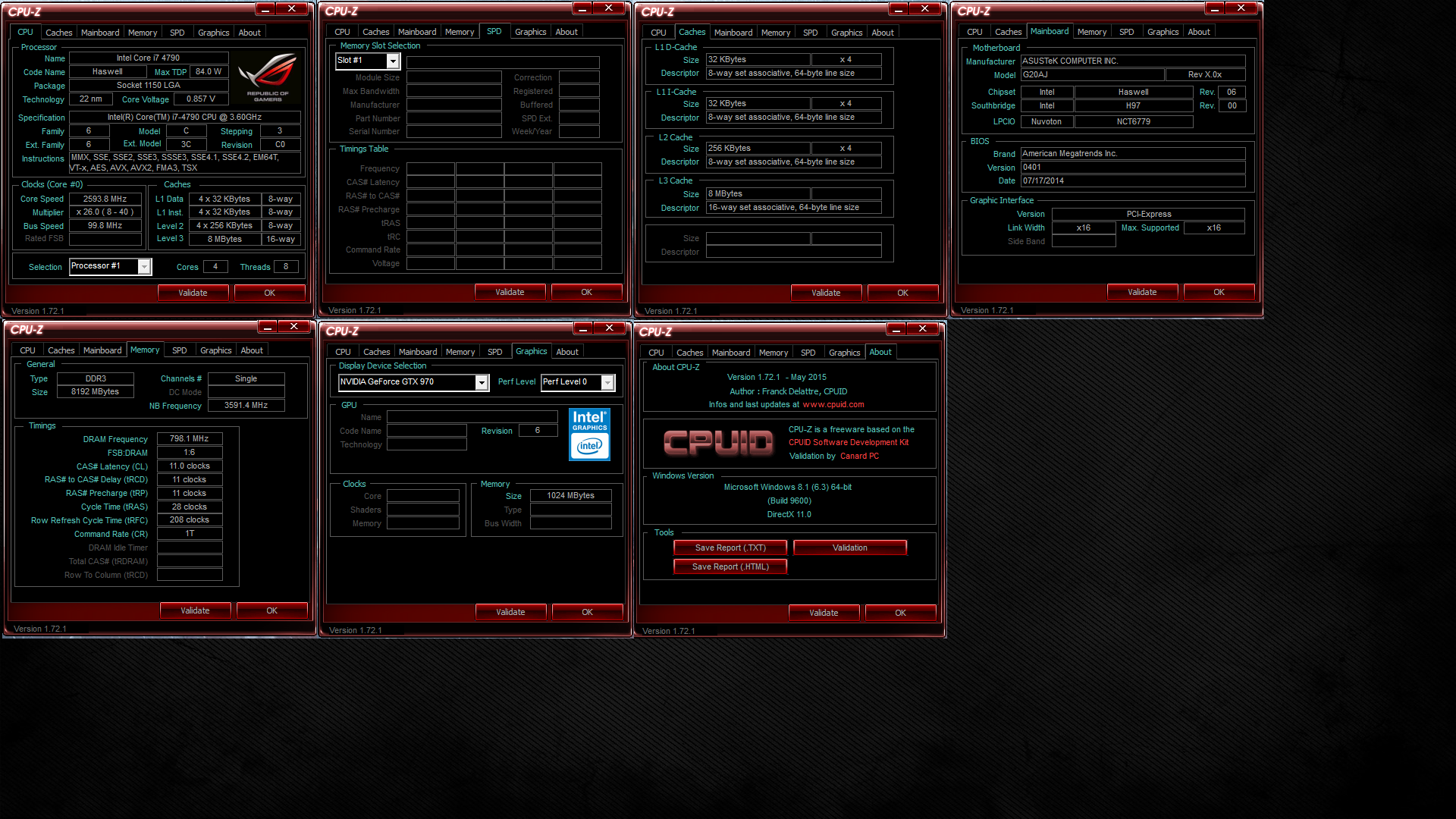

Hier einmal einige Systemspezifikationen:

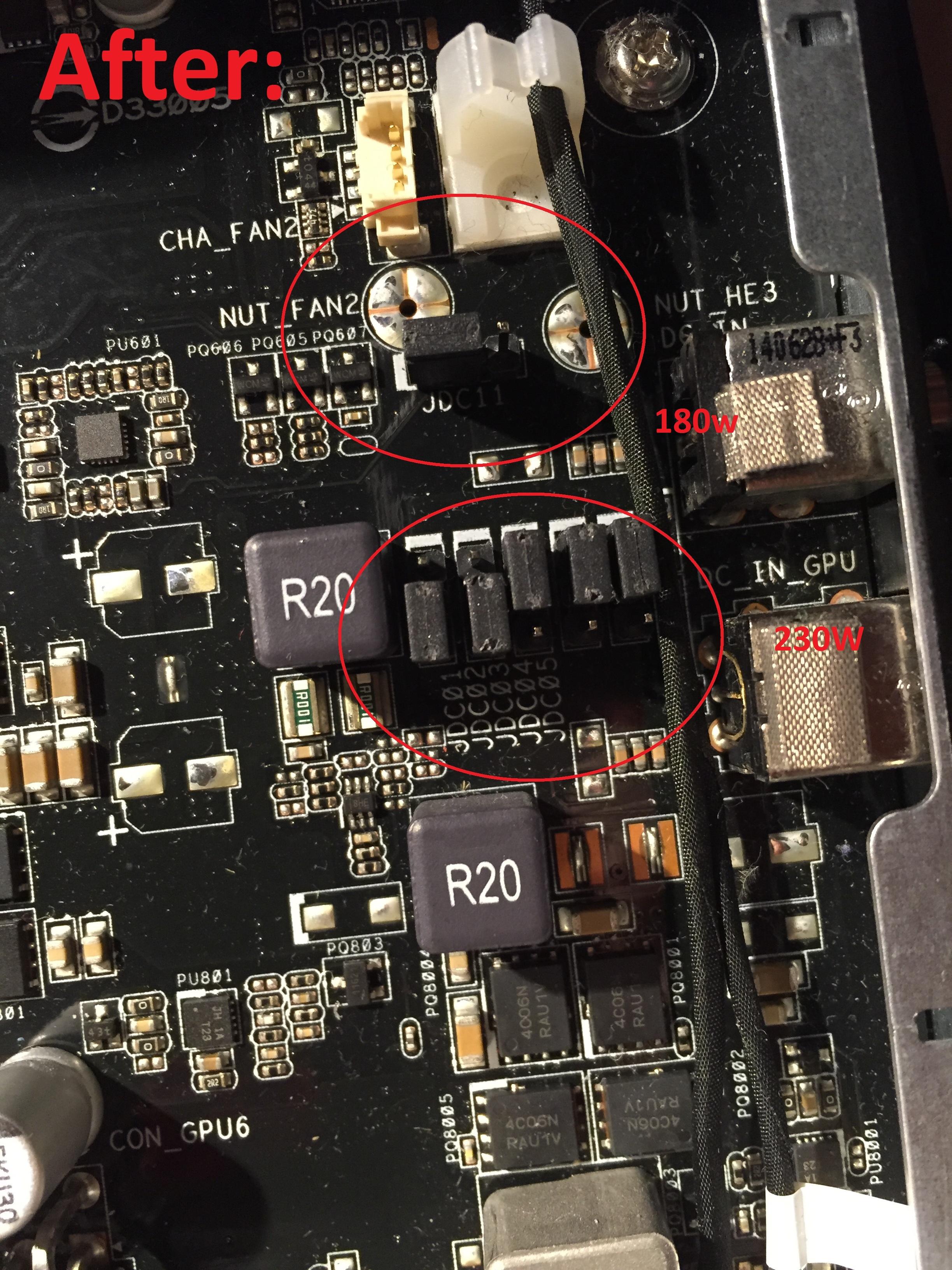

Da ich einen ASUS ROG G20AJ habe, brauche ich zwei Netzteile für die GTX 970 (230W + 180W).
Hier die zwei Modelle:
230W: ADP-230EB T (Input: 100-240V 3.2A 50-60Hz / Output: 19.5V, 11.8 A)
180W: ADP-180MB F (Input: 100-240V 50-60Hz 2.34A / Output: 19.5V, 9.23A)
Wahrscheinlich liegt es an der Combi von den zwei Netzteilen.

Wenn du jetzt z. B. ein NT nimmst und es daneben legst, und hiermit Only die 970 versorgst.....? und den Rest -MoBo CPU usw.- an den 2 anderen NT´s lässt...
Kannst du von den Anschlüssen bzw. der Graka mal Bilder von der Stromversorgung machen?

Oder du auf dem Desktop landest. Was mir jedoch auffällt ist die Command Rate von 1T. Dies kann Ärger machen. Entschärfe sie im BIOS auf 2T.

Welches Netzteil versorgt denn was?! Vielleicht bringt es ja schon was das Leistungsstärkere an die Grafikkarte zu hängen falls es nicht schon so ist! Wie warm werden denn diese Netzteile? Kannst nen Ei drauf kochen oder bleiben die handwarm?! Ich würde auf eines der Netzteile tippen wenn ich bedenke wie warm schon das meines Laptops wird!Und es sind ja im Prinzip zwei Laptopnetzteile!
Also das System schaltet sich einfach aus, ohne Vorwarnung, ohne Fehlermeldung.
Die Netzteile werden handwarm, im voll ausgenutzten Zustand.
Läuft das System schon lange? Also treten die Probleme erst seit kurzem auf oder ist es ein neues System?! Was ist denn wenn du die Netzteile andersrum anschließt?! Oder passen die nur einmall?! Ist zu erkennen welcher Anschluss was mit Strom versorgt?! Wenn eines der beiden einen defekt hat dann geht die Kiste aus das ist mal sicher!
Habe gerade auf Bildern gesehen das die nur einmal passen!Gehe dennoch von eine Unterverorgung des Systems aus!

Hier ein Bild von den Steckeranschlüssen, bzw. den Jumpers, die ich versetzen musste, sodass der PC auch Strom von dem 180W Adapter bezieht.

Weil so wie hier zu sehen verbraucht die 970 zwar OC 177W und wenn so eine Grafikkarte warm wird auch gerne etwas mehr!Und es ist nicht sinnvoll ein Netzteil immer an der Leistungsgrenze zu betreiben!
Gut Nvida gibt eine 970 mit 145Watt an aber wann und wie ist eine andere Frage!
http://www.hardwareluxx.de/index.ph...und-schnell-asus-rog-g20-im-test.html?start=1
Und so wie hier wird davon ausgegangen "Denn ich weiß es nicht" das die Grafikkarte extra mit dem 180Watt Netzteil versorgt wird und der rest mit dem 230Watt! Und anderorts wird es andersrum beschrieben! Ist mal alles nicht so klar und im handbuch von der ASUS Seite steht auch nichts diesbezüglich!

Nun denn, die Betroffenen haben das 230W Netzteil, durch ein 330W Netzteil ersetzt - mit Erfolg. Obwohl dies nicht vorgegeben war, funktionierte dies anscheinend.
Vermutlich werde ich mir demnächst auch ein 330W Netzteil besorgen (hier das Modell, welches die Nutzer genommen haben: http://www.conrad.ch/ce/de/product/...1234309&insert=D2&utm_campaign=banner&altxid=[altxid]).
