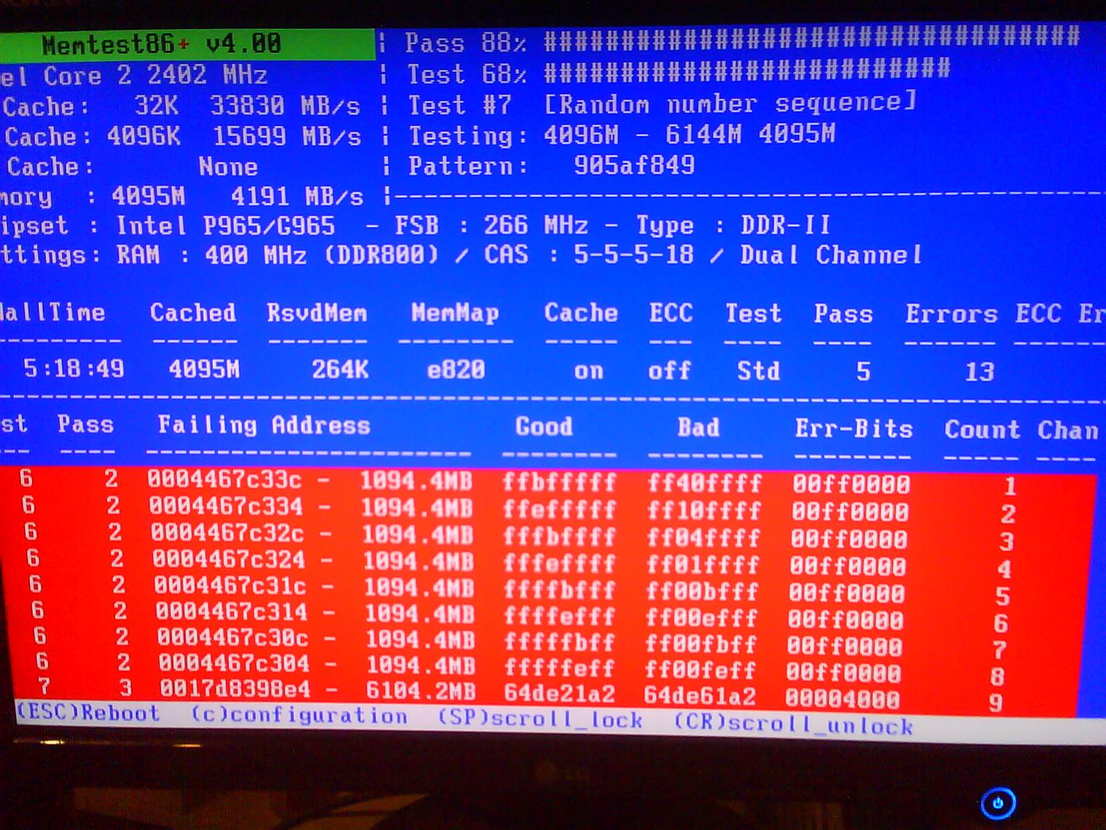

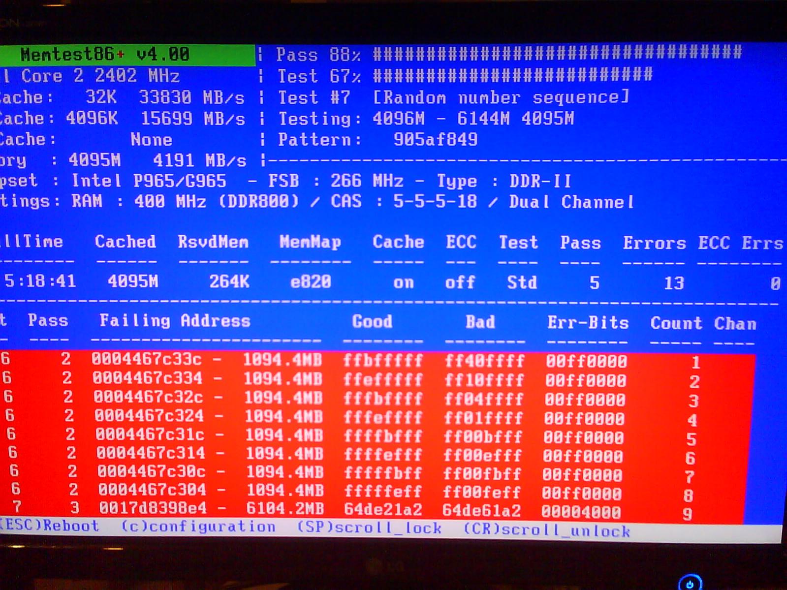

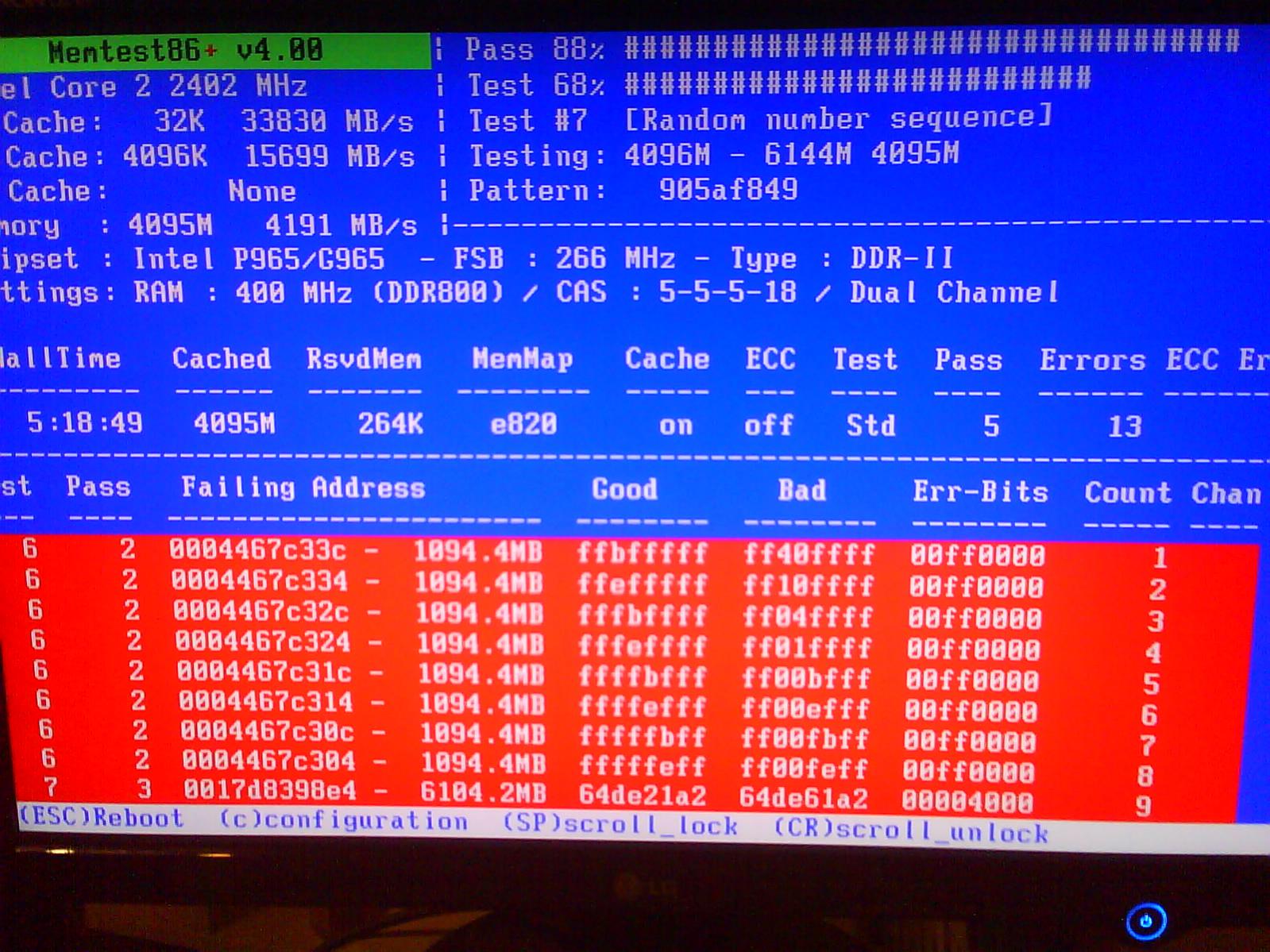

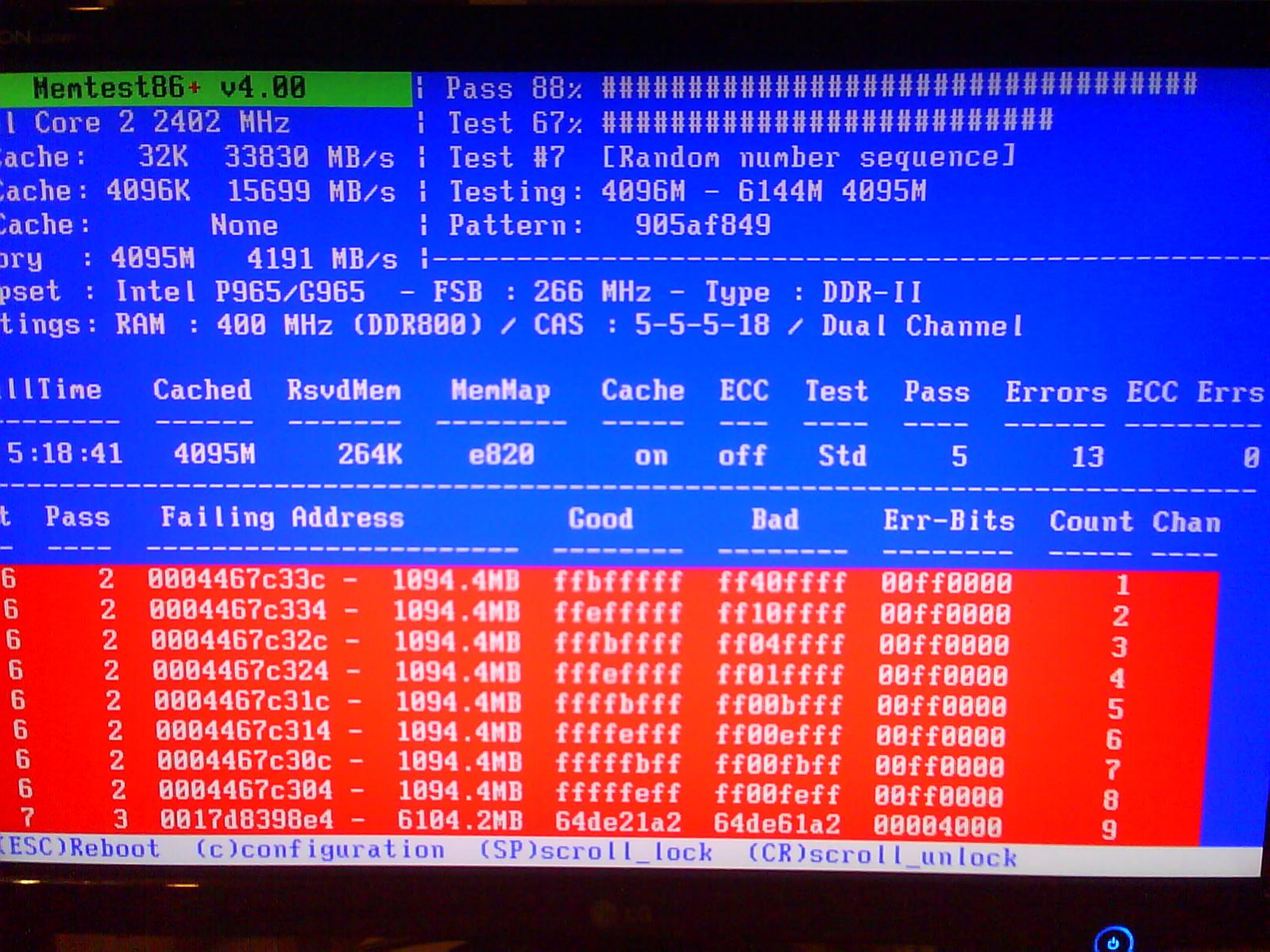

So Nach 5 Std. Memtest 13 Errors gefunden, scheint wohl doch nicht alles zu stimmen...
Ich werde gleich auf jedenfall nochmal versuchen die Timings manuell ein zu stellen, und auch die Spannung...
Hier noch 2 Screens, vielleicht erkennt ihr ja noch irgendwelche unregelmäßigkeiten...
So, ich hab jetzt mal die Spannung manuell eingestellt, auf 1,9v , dass was auch auf den speichermodulen angegeben ist... und bin nochmals alle einstellungen durch gegangen, alles so wie es sein sollte...
ABER, aber, aber: Wo stelle ich das Timing des Ram's ein? Ich finde die entsprechende Option im Bios nicht :freak: Board ist ein Asus P5B...
Update: Timings eingestellt, wie die empfehlung des herstellers ist ( 5-5-5-12 ) und hoffen, dass es jetzt funktioniert, morgen darf nochmal memtest86 ran...
ich melde mich, wenn ich näheres weiß
