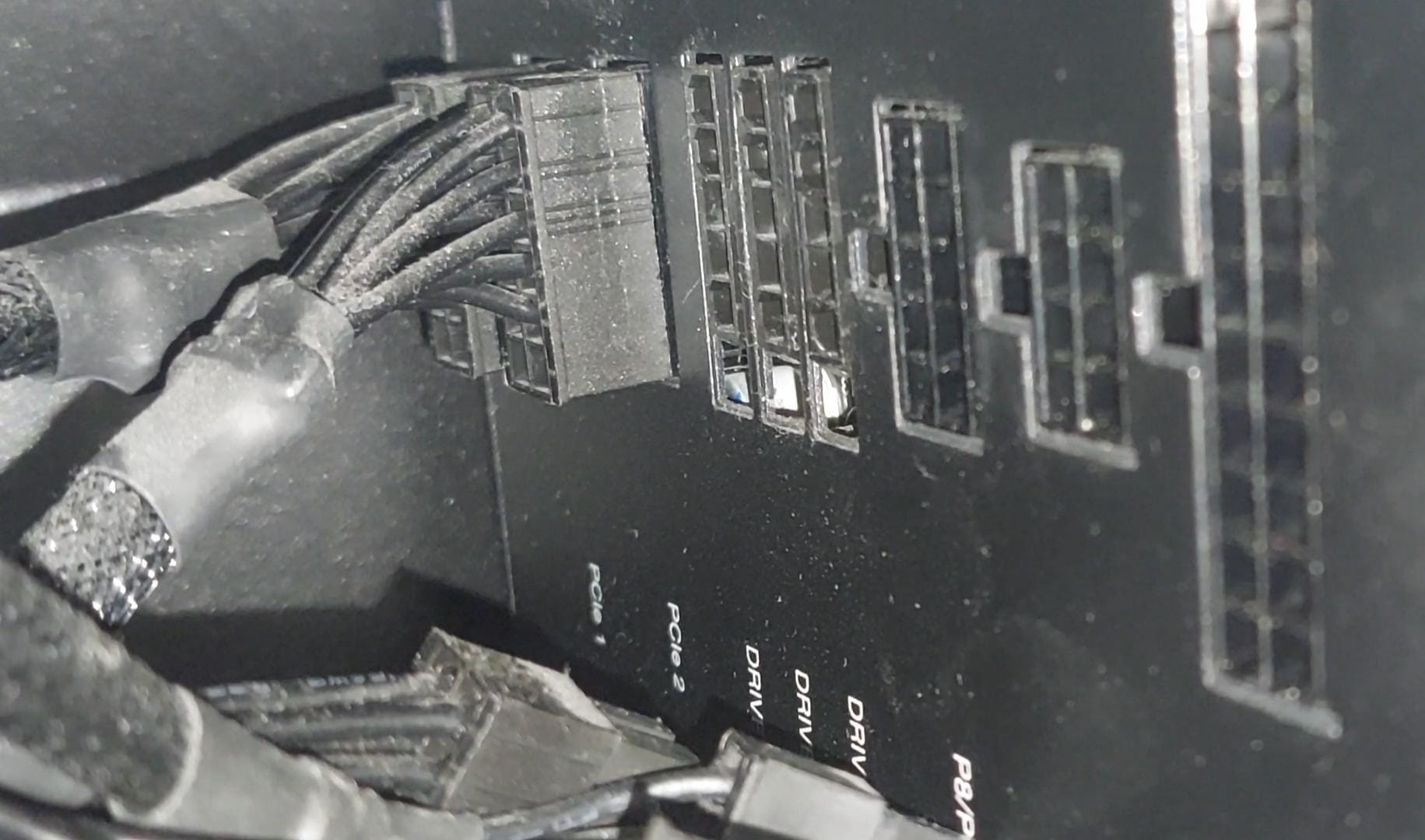

Auf die Verkabelung der Grafikkarte wurde geachtet?
Ich habe zwei PCIe-Kabel an der Graka angebracht, auf einem steht "VGA1", auf dem anderen "VGA2". Wie finde ich heraus, ob da eine Vermischung von V3 und V4 Kabeln vorliegt?
Genau, von jedem der beiden Kabelstränge steckte bereits von Anfang an ein 8-Pin (mit der "VGA"-Aufschrift) in der Graka.
