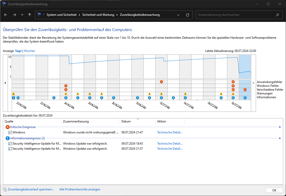

Also kein BSOD (BlueScreenOfDead)?
Kannst Du mal bitte ein Bild vom Zuverlaessigkeitsverlauf hier posten?

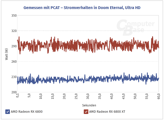

Die RX6800 (noch XT) zieht auch keine 300 Watt. Die XTs schon, aber die ist hier nicht verbaut.
Hier mal von heute:
Und hier von gestern, da habe ich es so oft probiert bis es den Grafiktreiber zerschossen hat und ich ihn neu installieren musste...

Da ist aber maechtig viel an AMD Software auf das Geraet gekommen. @PaulUA
Plus das kumulative Update. Die AMD Software warst Du oder das Microsoft Update?
Das war vermutlich ich. Wie gesagt, nach dem ca. 4 Absturz ging der AMD Treiber nicht mehr, dann musste ich ihn mit DDU deinstallieren und neu installieren.

tursi schrieb:
Mit der Graka kommst du schnell mal insgesamt Richtung 600W
In Spielen? Würde mich wundern, wenn da im Mittel mehr als 350 Watt zusammenkommen.
Sie spikes darauf kommt es an
Reaktionen: Technico
Ist mir schon klar, aber mehr als 300 Watt haut eine 6800 auch nicht raus. Was eine Macke am NT natürlich grundsätzlich nicht ausschließt. Nur 600 Watt inkl. CPU (ca. 60-70 Watt im Mittel) im Gaming sind halt Käse.
