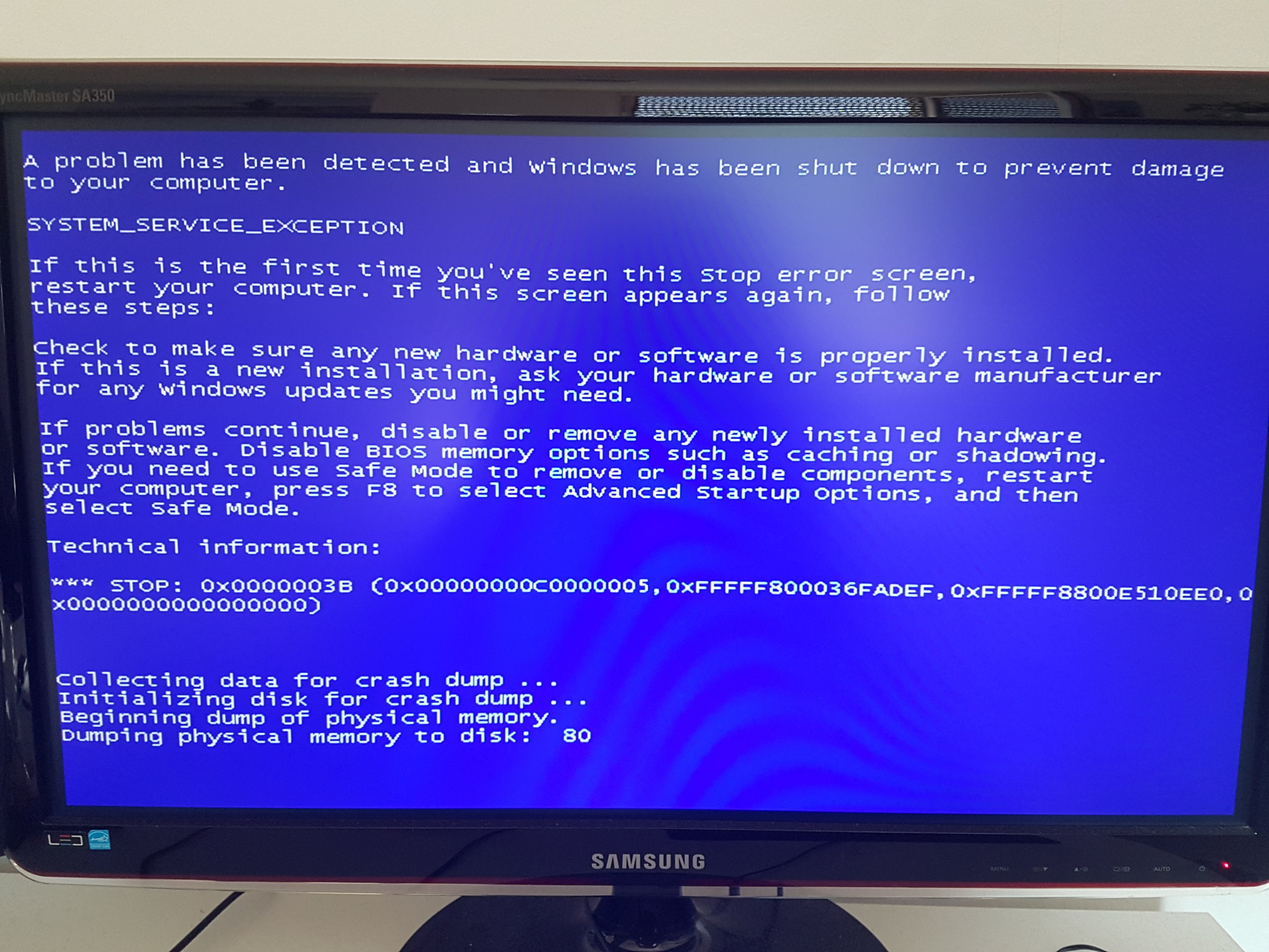

Absturznachricht angehängt.
Bin dankbar für alle Tips und Anregungen, langsam nervts. Manchmal läuft der Rechner 12 Stunden lang ohne Problem, manchmal stürzt er mehrmals innerhalb einer Stunde ab.
also google bringt mir das ->Stop-Fehlercode 0x0000003B
Dieses Problem tritt aufgrund eines Fehlers in dem Microsoft IEEE 1394 Treiberstapel auf, in dem der Puffer, der dem Treiberstapel zugeordnet ist, nicht ordnungsgemäß initialisiert wurde.

Update, diesmal gab es einen anderen Fehlercode: stop-Fehlercode 0x0000001e
Mit anderen worten, ich werde Windows neu aufspielen müssen. Hat jemand eine Einschätzung, ob es tendenziell eher Soft oder Hardware betrifft?
