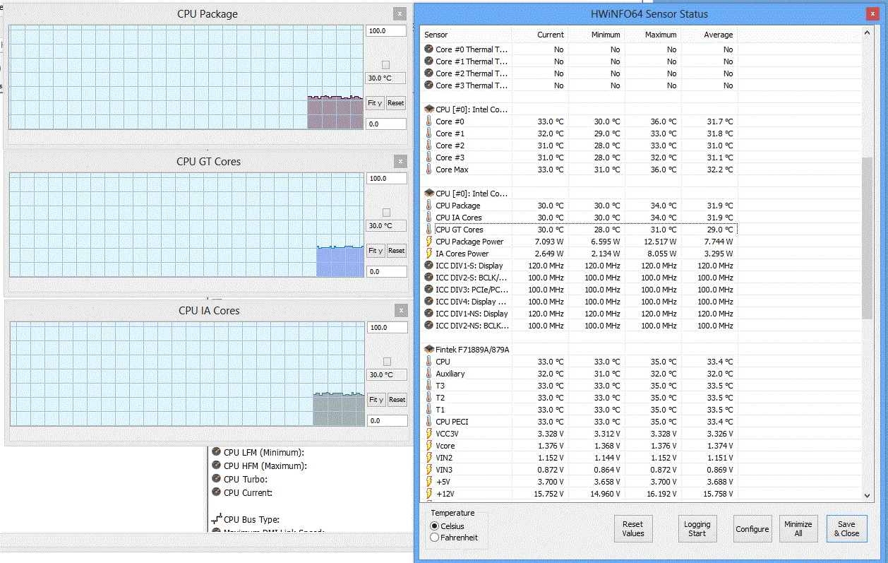

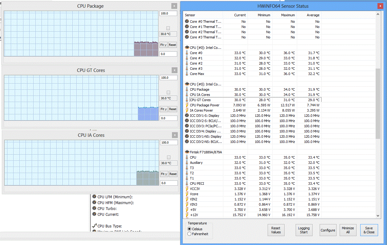

sry temps findest unter sensors

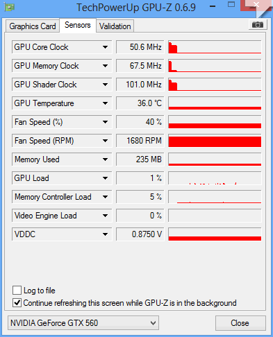

so da sind beide bilder, einmal gpu temp und einmal cpu temp ;)
mhh soweit schaut das ok aus... wie ändern sich die werte, wenn Du die cpu auslastest (prime95) und die grafikkarte (furmark)
ansonsten, es kann ein auslesefehler sein, aber die 12volt und 5 Volt sind ja so schon mal voll fürn arsch

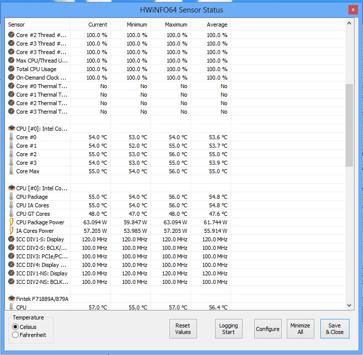

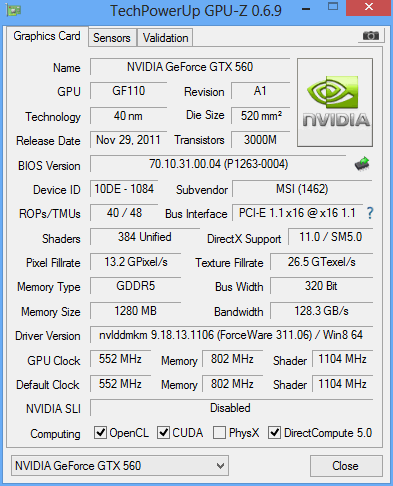

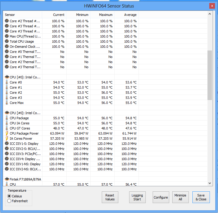

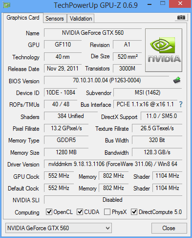

ok jetzt mit 100% Auslastung
und bei der GPU warns max 74°C sollte dir das was helfen ^^
temps passen an sich.
Du hast da bei dem ersten bild von hwinfo starke Abweichungen bei 5v und 12v.. es KANN sich um messfehler handeln... wenn nicht hat das Netzteil ein Problem... kannst Du ein vllt mal ein anderes testen??? Wäre zumindest das erst was verdächtig ist
