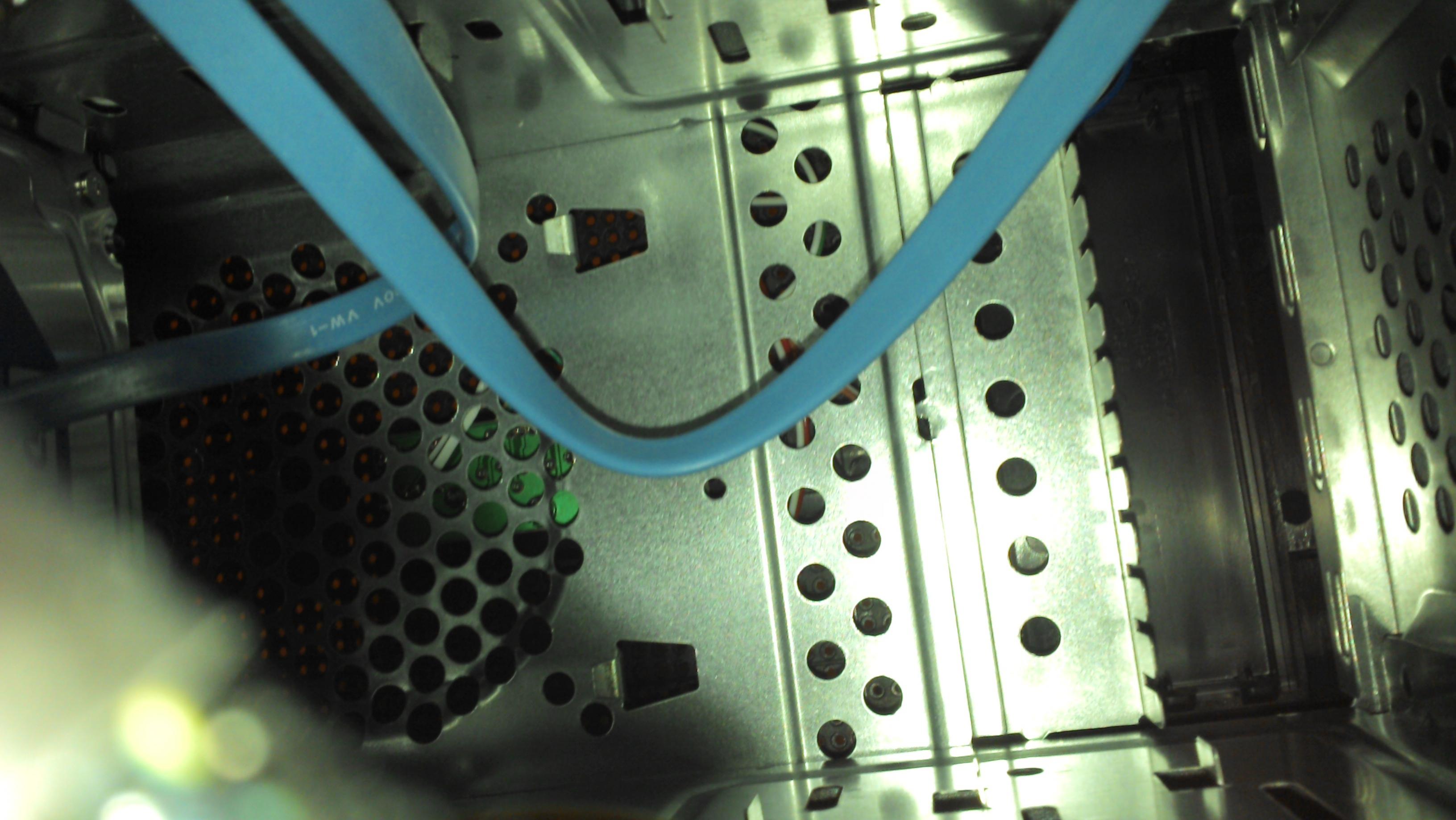

Genau, wenn Du die Blende vorne abnimmst, kannst Du dort auch einen Lüfter installieren und hast dann einen schönen Luftstrom.
Auch deine HDD wird es Dir danken.

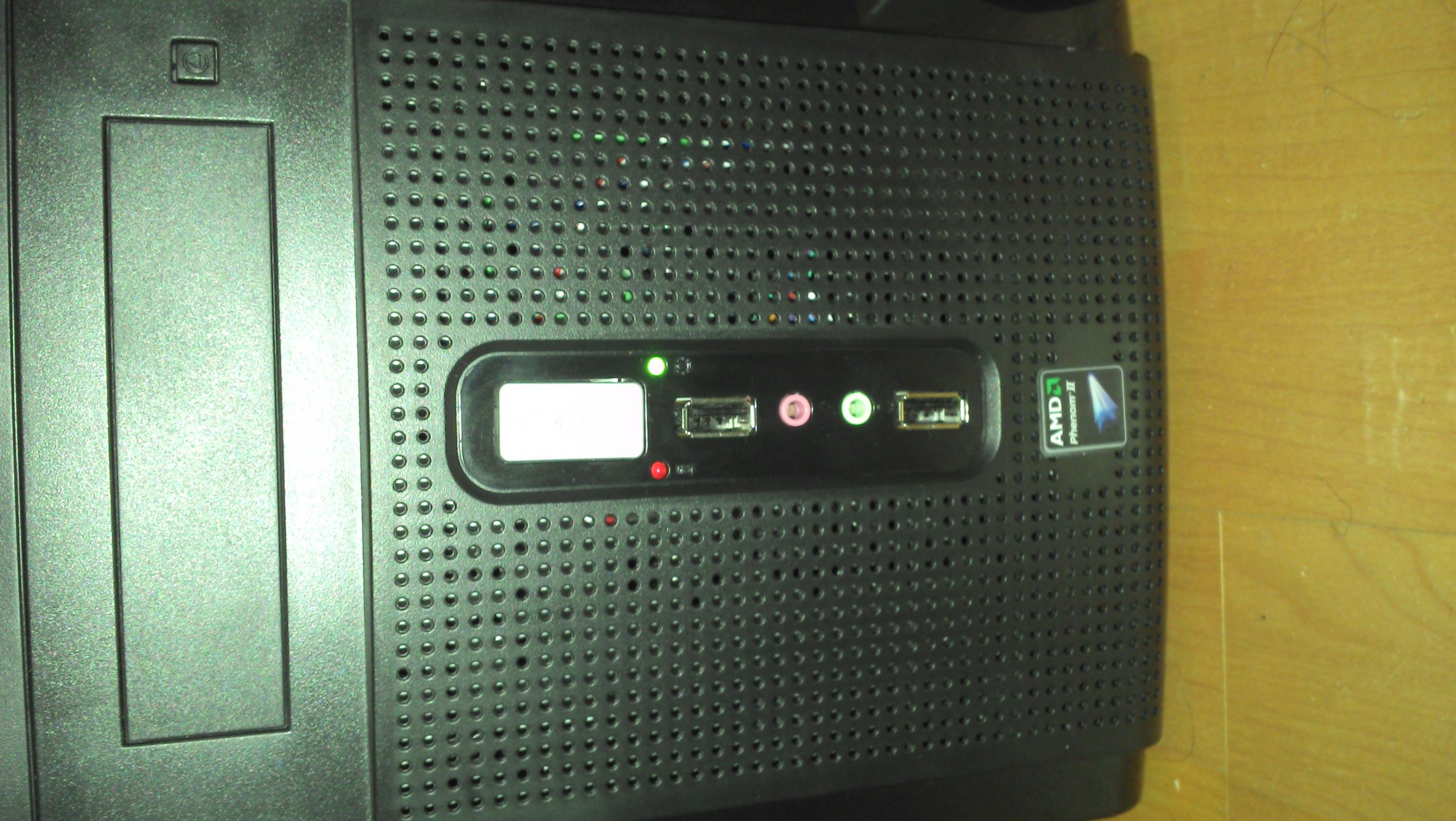

Mit Blende meinst du das schwarze Plastik auf dem dritten Bild? Das lässt sich nicht abnehmen, hat aber diese Löcher wo die Luft raus kann.
Also, es gibt Gehäuse wo der Lüfter in der Innenseite und welche von der Frontseite montiert werden. Hast Du zwischen der HDD und dem Gitter überhaupt Platz um einen Lüfter zu montieren?
Hab mir jetzt Dein erstes Bild nochmal angeschaut und da sieht man sehr schön die Halteklammern der Fronblende.
Mußt evtl. auch die rechte Abdeckung abnehmen um an die Halteklammer ran zukommen.

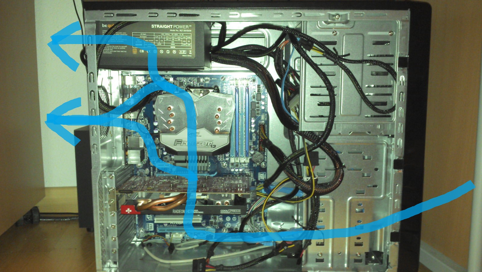

Der Frontlüfter soll ins Gehäuse blasen und der Lüfter hinten raus, dann hast Du einen sauberen Luftstrom
Ich muss die HDD in einen der 3 obersten Slots einbauen und den Lüfter darunter. So hat dann alles Platz.
Achso sieht das dann aus: PC-Luftstrom.jpg
Hab gedacht es sind 2 Lüfter die rausblasen.
