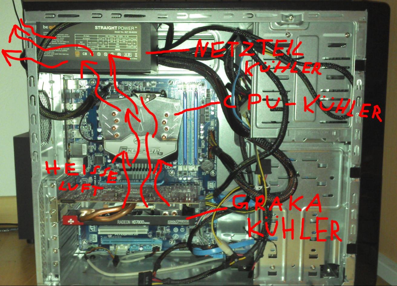

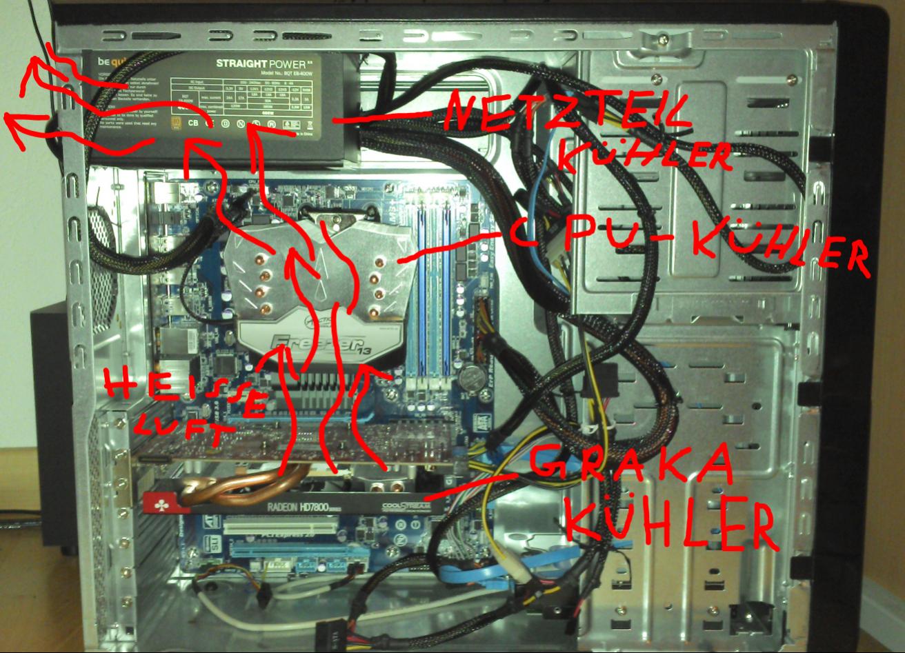

Habe keinen Gehäuselüfter. Werde morgen meinen PC mal aufmachen und kurz ein Bild reinstellen vom meinem Kühlungsmanagement.

Also hier das ganze von innen: PC-Kühlungsmanagement.jpg
Ohne Seitenwand sind alle Komponenten ca. 5-15 Grad Kühler. Langzeittest wir dann zeigen ob ich einen Gehäuselüfter brauche. Aber was meint ihr?
Ich würde da auf jeden Fall zwei Lüfter einbauen. Es sollte dann auch insgesamt leiser werden da dann die CPU und Grafikkarten Lüfter langsamer drehen können. Ansonsten wird das Gehäuse und alle Bauteile ja immer heißer, da kann auch auf dauer mal was kaputt gehen.
