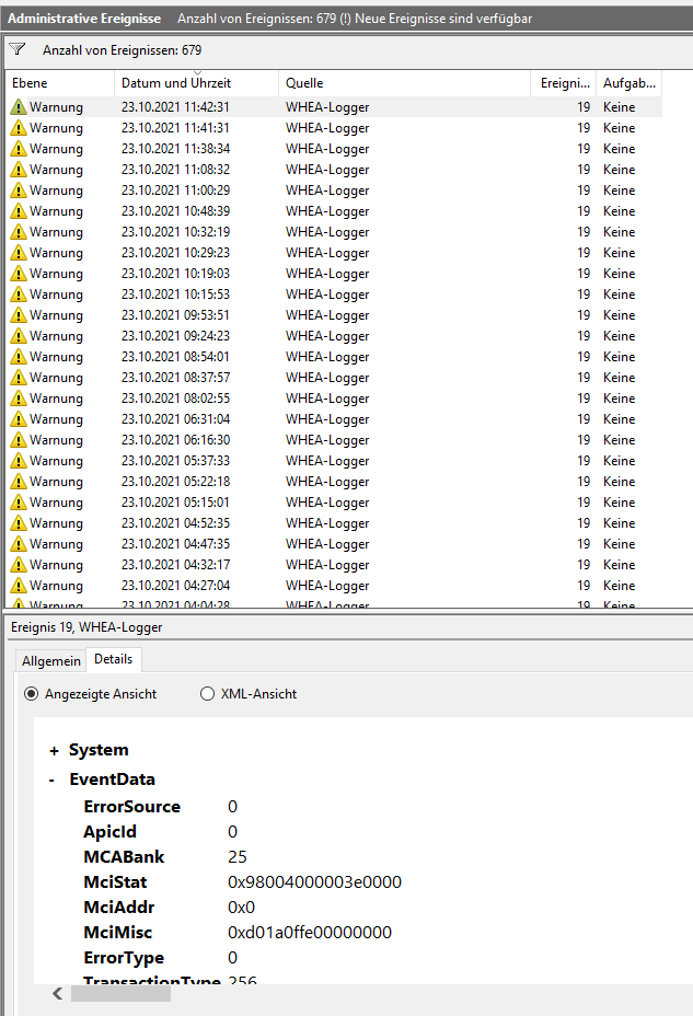

WHEA-Logger Ereignis 18 habe ich nicht, allerdings WHEA-Logger Ereignis 19 (immer die gleichen Details)? Das taucht sehr häufig auf.

Das Glück um Unglück bei dir ist, dass deine WHEA Einträge minütlich auftreten. Damit kannst du etwaige Verbesserungen direkt kontrollieren.

Das mit den WHEA Einträge ist auch komisch, da es nicht konstant ist. Ich habe in den folgenden Zeitraum nichts verändert (Bios, Software) und den Rechner einfach ohne Unterbrechung laufen lassen. Im Screenshot (23.10. Zeitraum: 3 Uhr bis kurz vor 12 Uhr) taucht der Fehler recht häufig auf 27 mal, danach bis zum 25.10 15:36 Uhr (Absturz) 1 mal (am 24.10), bis zum nächsten Absturz am 25.10 21:17 Uhr 8 mal. Das ist aus meiner Sicht auch kein brauchbarer Indikator zum Testen von Einstellungen.

Ich habe mich die Tage noch mal mit meiner Ereignisanzeige beschäftigt. Dabei ist mir der Fehler mit der Ereignis ID 219 Kernel-PnP aufgefallen. Ich habe den Windows Hello Treiber aus dem Gerätemanager deinstalliert. Seitdem habe ich den Fehler und diese merkwürdigen Abstürze nicht mehr. Es kann natürlich sein, dass das alle Zufall ist. Sicher bin ich mir da noch nicht, da es auch unter Umständen sehr lange brauchen kann, bis der Absturz auf tritt. Logisch kann ich mir das eh nicht erklären, dass das etwas mit dem ominösen Absturz zu tun hat.

Das Ereignis 19, WHEA-Logger tritt in Verbindung mit dem aktivierten XMP-Profil (3200 MHz) auf, stelle ich alles auf "Auto" (2400 MHz) habe ich den Fehler noch nicht gesehen. Der Fehler taucht auch wenn ich bei aktivem XMP-Profil die Spannung auf 1,4 V festlege. Ein absenken der Geschwindigkeit von 3200 MHz im Bios auf eine Stufe niedriger hilft auch nichts.

(Idle absturzprobleme/freezes hatte ich mit einem 2700 auch mal, die waren aber mit einer Bios Einstellung bei mir zu lösen. Mit meiner jetzigen CPU 3900er 0 solche Probleme bis jetzt)
Ich hoffe eine RMA wird irgendwann mal angestoßen und führt zum Ziel, AMD muss ja auch merken, das nicht jedes einzelne Modell heile ist
