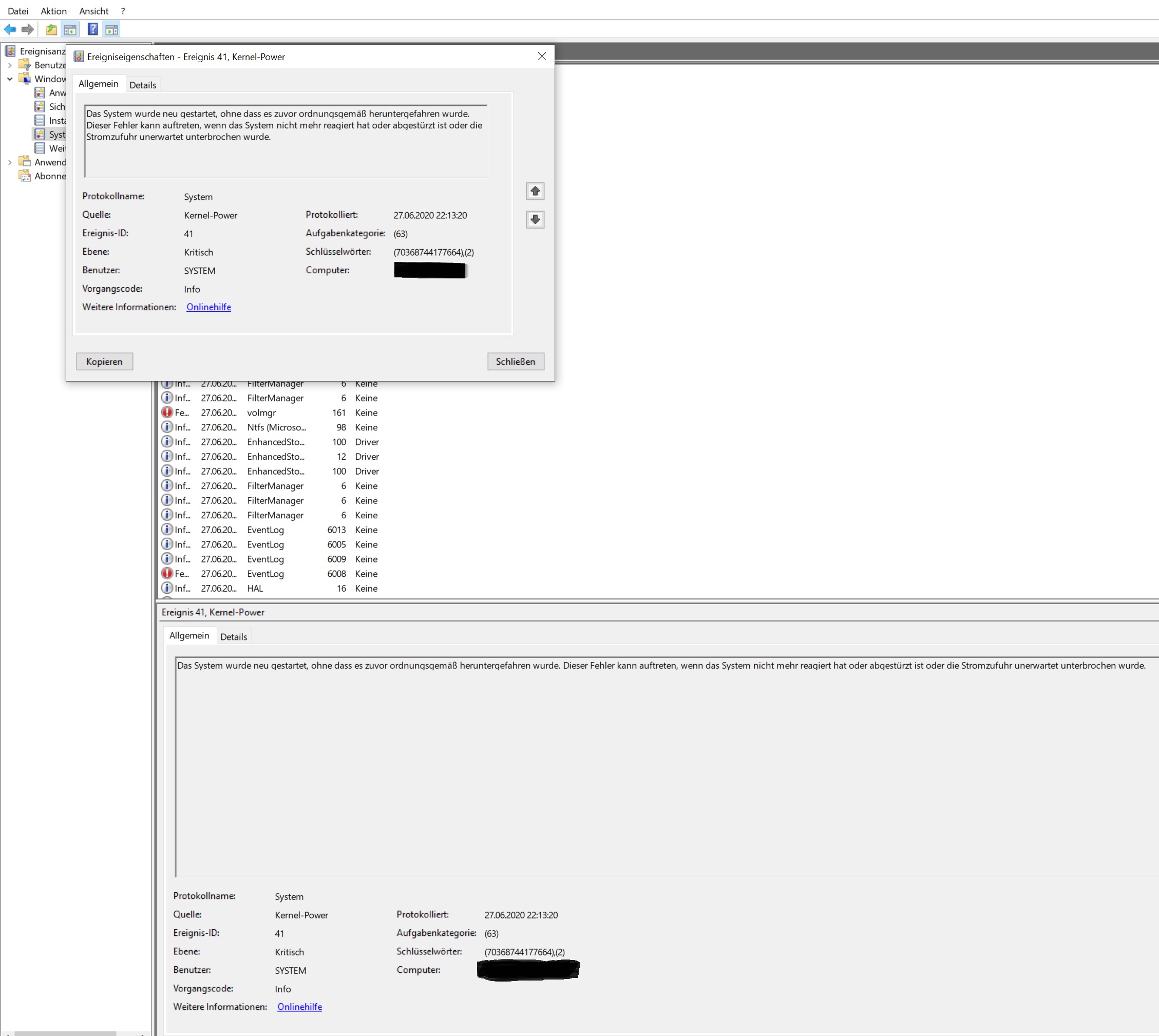

Also der Monitor wird Schwarz, und Neustart.
Screenshot kann ich machen, dort steht meistens aber nur dass das System herunter gefahren wurde, weil das System nicht reagiert hat oder die Stromzufuhr unterbrochen wurde.
Oder aber dass das Zeitlimit mit einem Asus Dienst überschritten wurde...

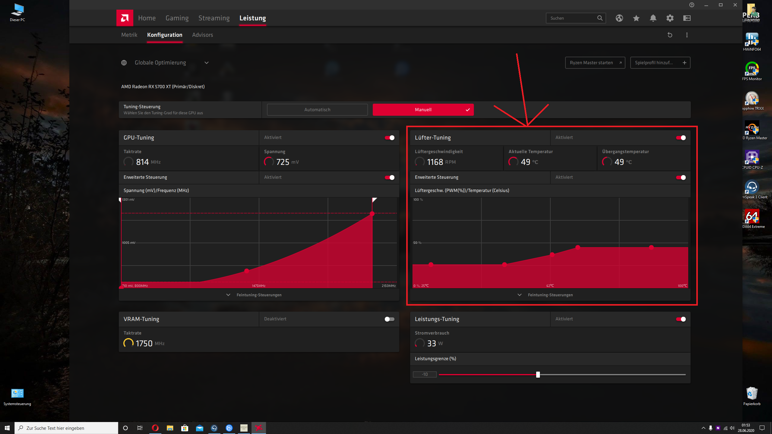

Wenn du den Radeon Treiber installiert hast kannst du auf den Desktop irgendwo ins freie Rechte Maustaste Drücken und dann Radeon Einstellungen auswählen.
Dann Oben rechts auf Leistung
etwas darunter dann auf Konfiguration
hier kannst du deine Gpu einstellen und auch eigene Lüfterkurven festlegen etc.

Ok, habe das mal über Radeon gemacht, lösche die beiden Programme.
