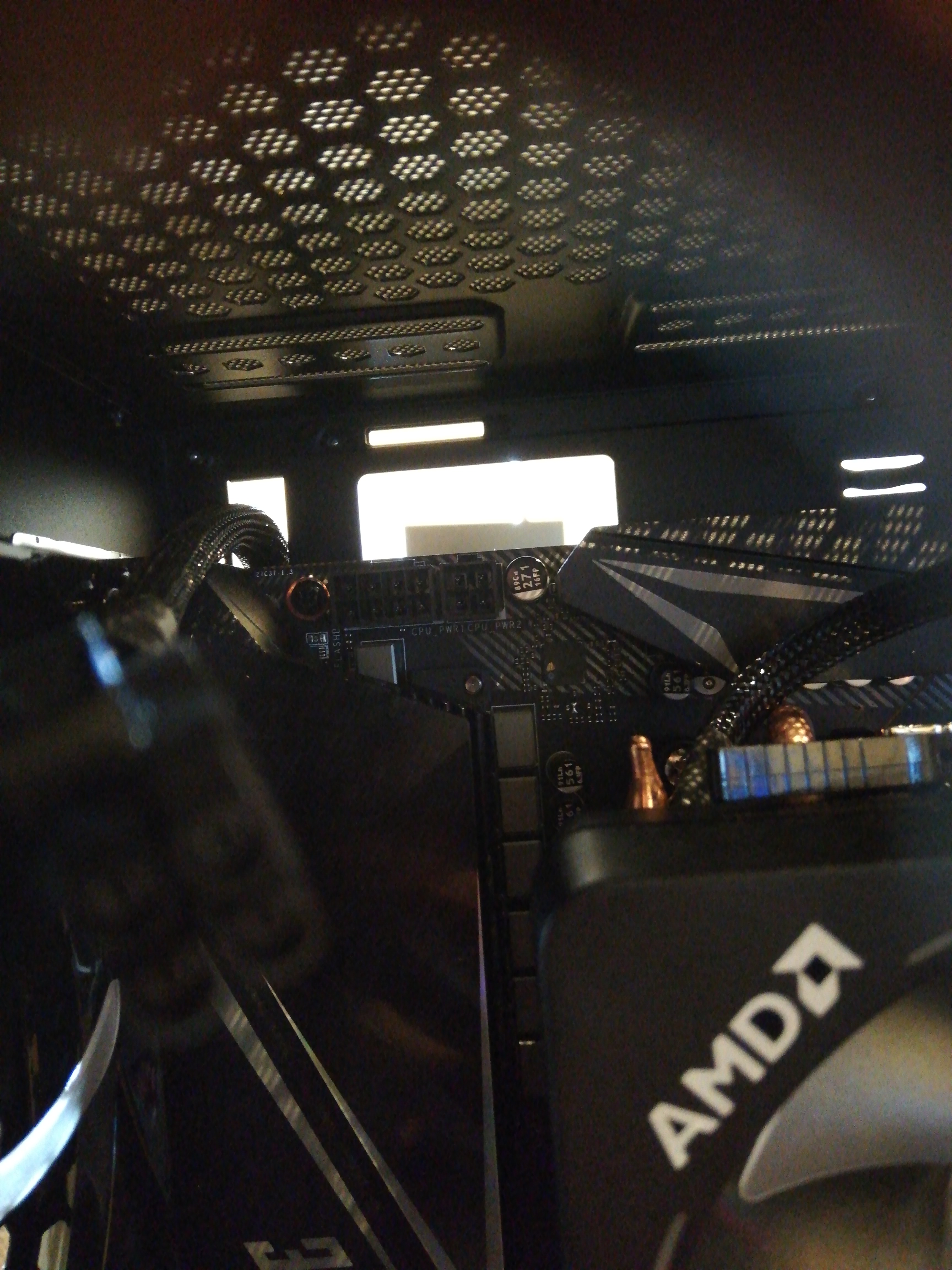

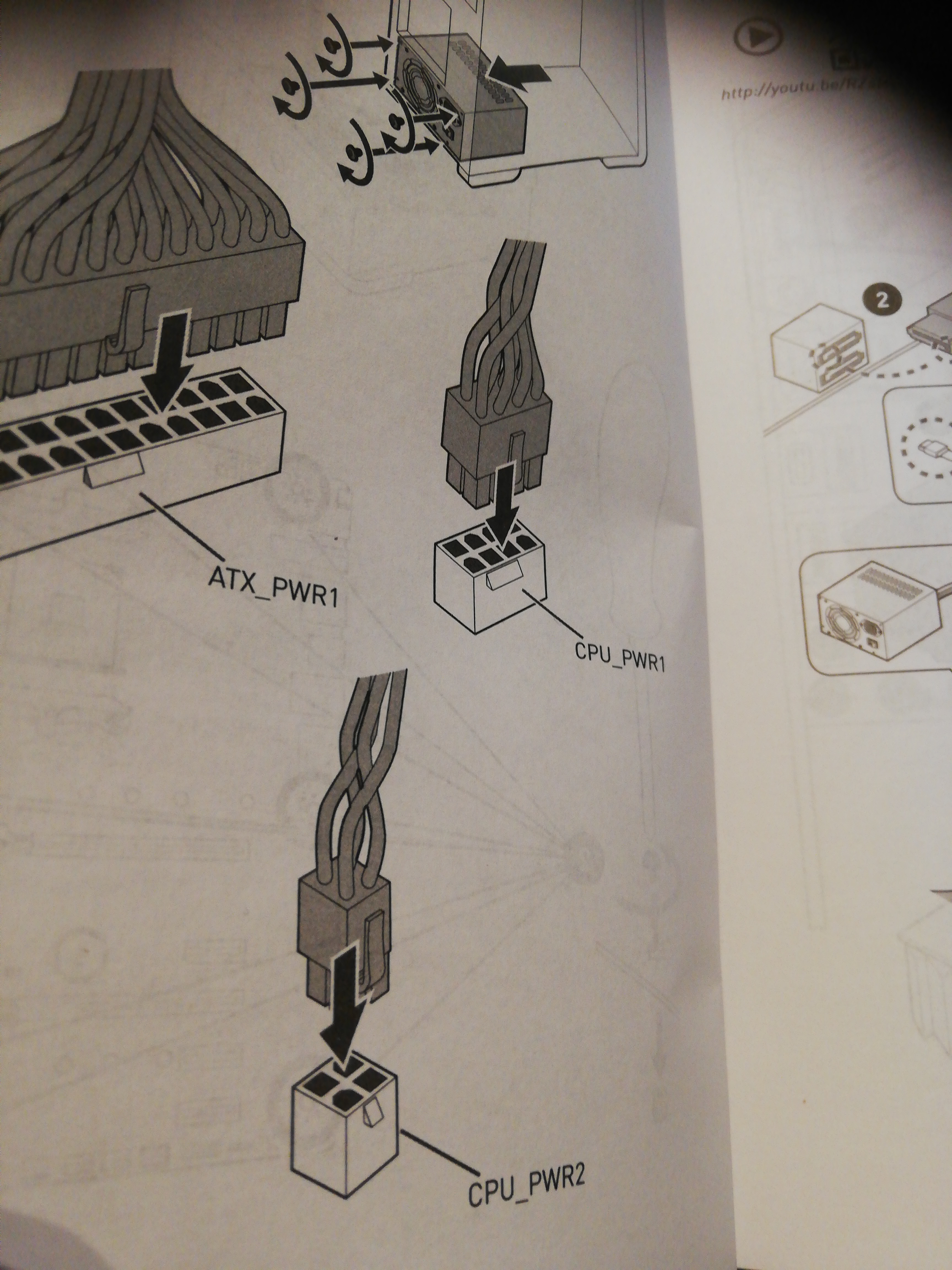

Ein Kollege ist da er sagt das Netzteil ist falsch Mainboard braucht mehr Strom stimmt das weil dann würde ich falsch beraten
Am Netzteil ist nur der obere Stecker
Hat sich erledigt

@Reissling:
du wurdest nicht falsch beraten, dein kollege hat keine ahnung. ein 8pin reicht, der zusätzliche 4pin ist optional und allenfalls für sehr starkes OC nötig.
komm bitte bloß nicht auf die idee da nen PCIe-stecker reinzustecken.

Ja deswegen hatte ich geschrieben hat sich erledigt er hat sich verguckt deswegen und ich hatte einfach direkt nachgefragt der zusätzliche Stecker ist für mehr Watt und Oc
Der zusätzliche Stromstecker stabilisiert die Spannungsversorgung, sodass sie bei Last nicht so stark absinkt als wenn nur einer angeschlossen ist.
Deswegen extra ein neues Netzteil kaufen lohnt aber nicht.

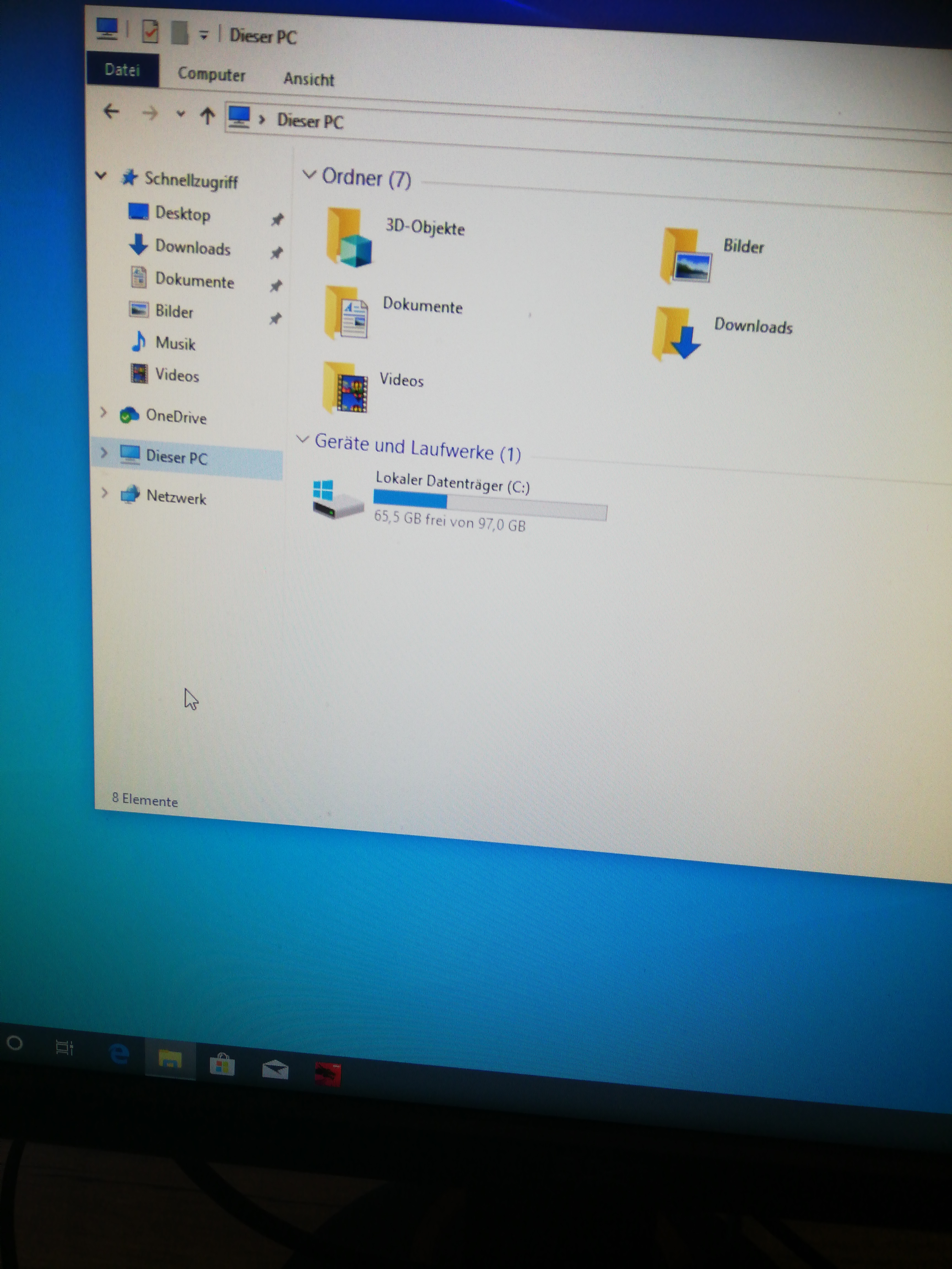

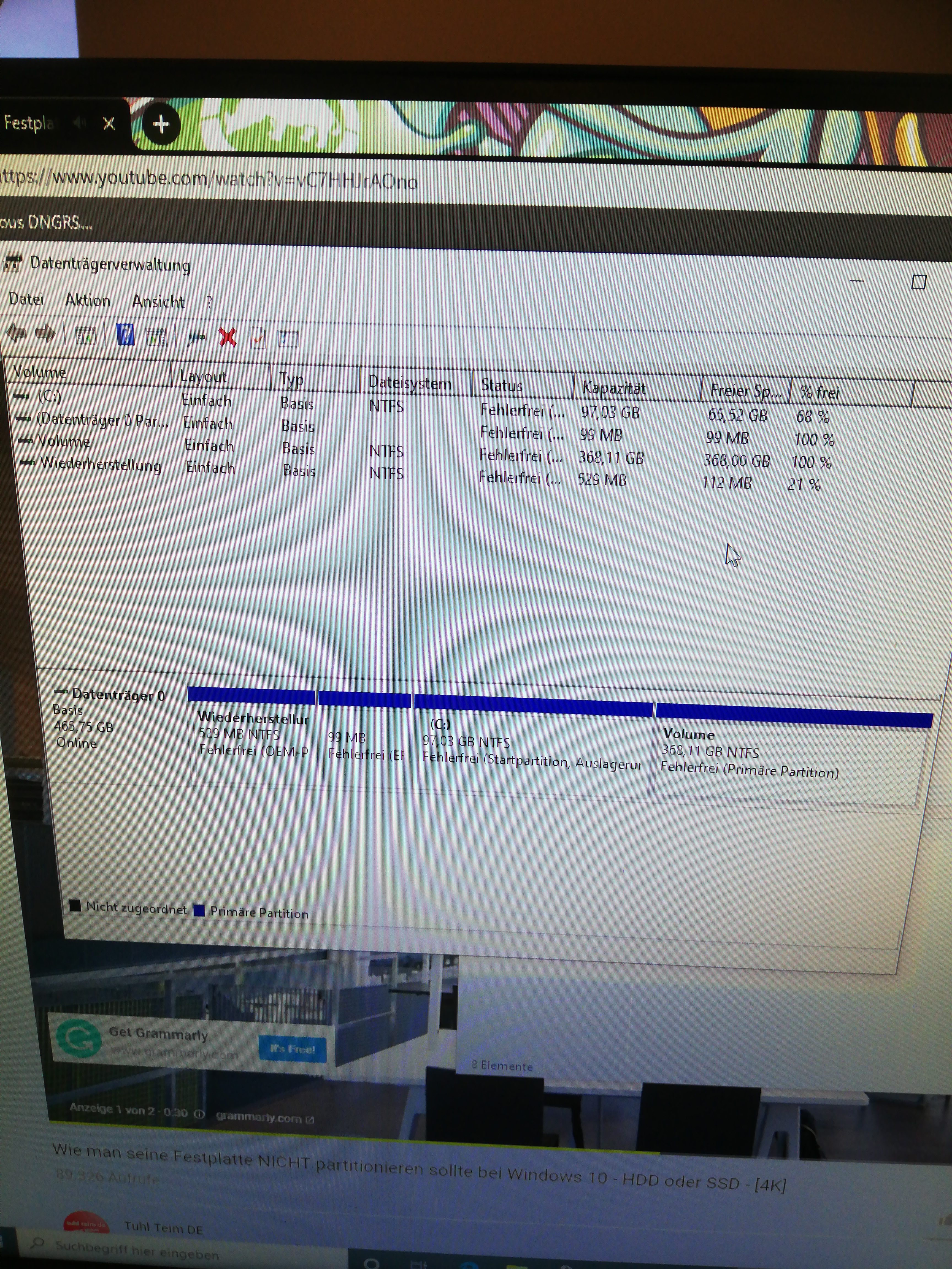

Moin es läuft alles, aber ich hatte die Ssd partitioniert aber jetzt ist nur eine Partition da und nicht die 2
Wie bekomm ich das wieder hin das der Rest der Ssd da ist hätten eigentlich c für Windows usw und die restlichen 400gb für Spiele

Schau dir die Platte mal unter der Windows Datenträgerverwaltung an, wahrscheinlich musst du die andere Partition noch formatieren. Macht man heute aber eigentlich nicht mehr. Nur eine Platte mit einer Partition wäre besser gewesen.
Achso OK

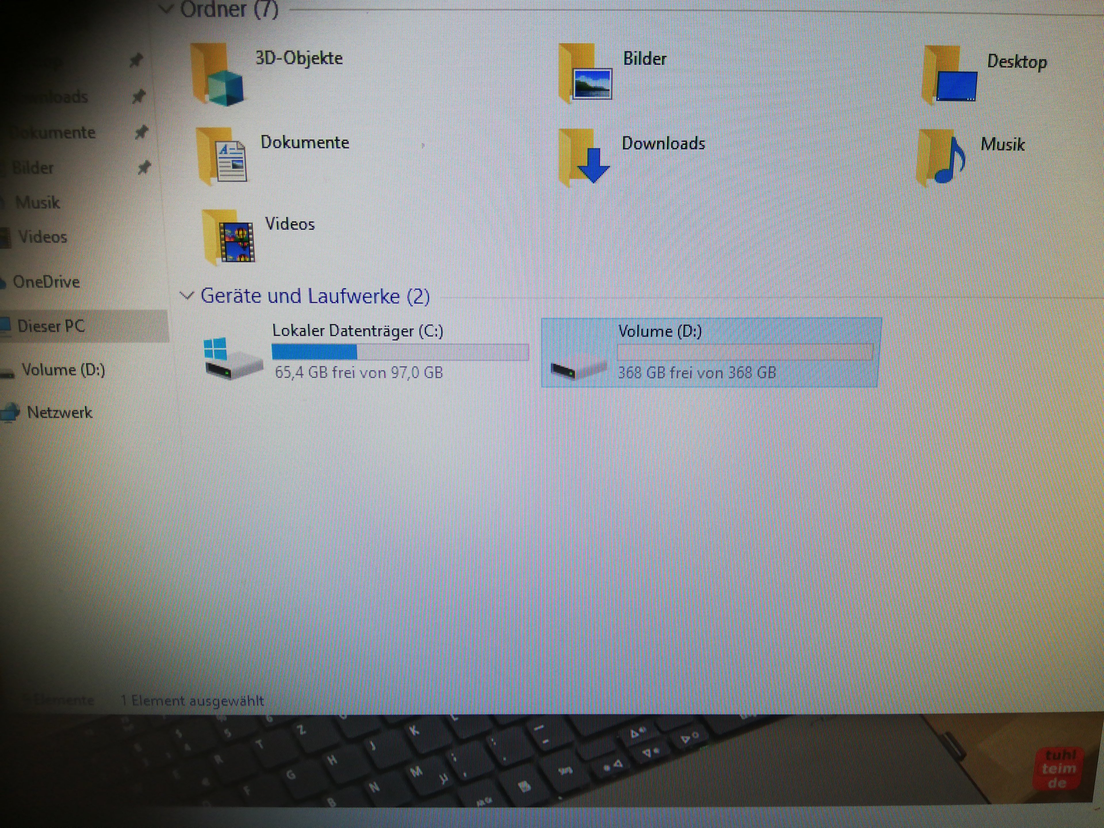

So jetzt richtig?

Kann ich auch aus den 2 wieder eine Partition machen unter Windows oder müsste ich dann den PC neu aufsetzen?
Ja sollte klappen. Mit Rechtsklick auf das Volume (D) gehen und löschen, und dann Rechtsklick auf (C) und "erweitern".
