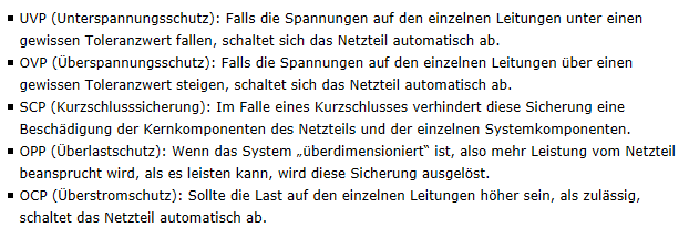

@ Florian . Sei mir nicht böse das ich die wiedersprechen muß aber rein auf den Rechenwert zu gehen ist bei einen Netzteil dieser Art schon ein wenig leichtsinnig .
Da spielen auch so Faktoren wie zb. schlechte Kondensatoren und fehlende Schutzmechanissmen wie : siehe Bild eine rolle .
was davon nun vorhanden ist lässt sich nicht sagen .
Deshal rate ich davon ab hier einfach die maximale Wattzahl ( 12 V a =15 A = 12x15 = 180 Watt )
auszunutzten .
Und von Adapter jeder art würde ich auch die Finger lassen .
Wenn schon das Netzteil drin bleiben soll , dann eine Grafikkarte die maximal nur 1 x 6 Pin Stromstecker benötigt .
Das ist bei AMD die 7850 ( 130 Watt max. ) und bei NVIDIA die 660 GTX ohne ti ( 140 Watt max. ) .
Mehr kann mann hier beim besten Willen nicht einbauen !
Ist auch gar nicht nötig eine 7850 oder 660 GTX reicht für full HD in guten ( Nicht Ultra ) Einstellungen für jedes Spiel .
gruß tomtom
