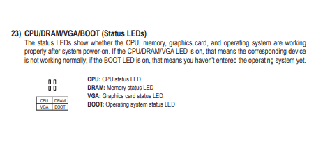

Hier ein kleiner Ausuig aus dem Handbuch des Mainboards bzgl. der Status-LEDs:
Jetzt stelle ich mir die Frage, ob die CPU oder der RAM oder vielleicht auch beides kaputt oder deffekt ist, oder es hier doch eine andere Lösung des Problems gibt.

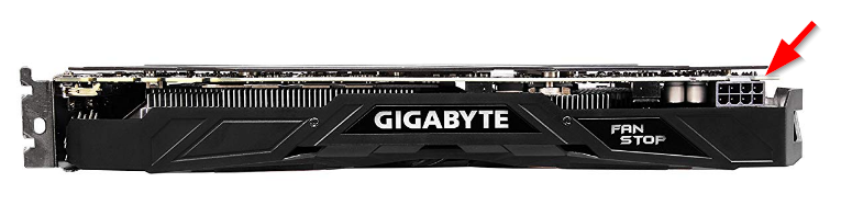

1. Die GPU mit den noetigen Stromkabel verbunden?
2. Fernseher "lauscht" am richtigen HDMI-Port?
BFF
1. Die GPU ist mit dem Netzteil verbunden

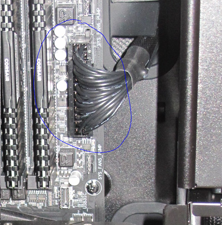

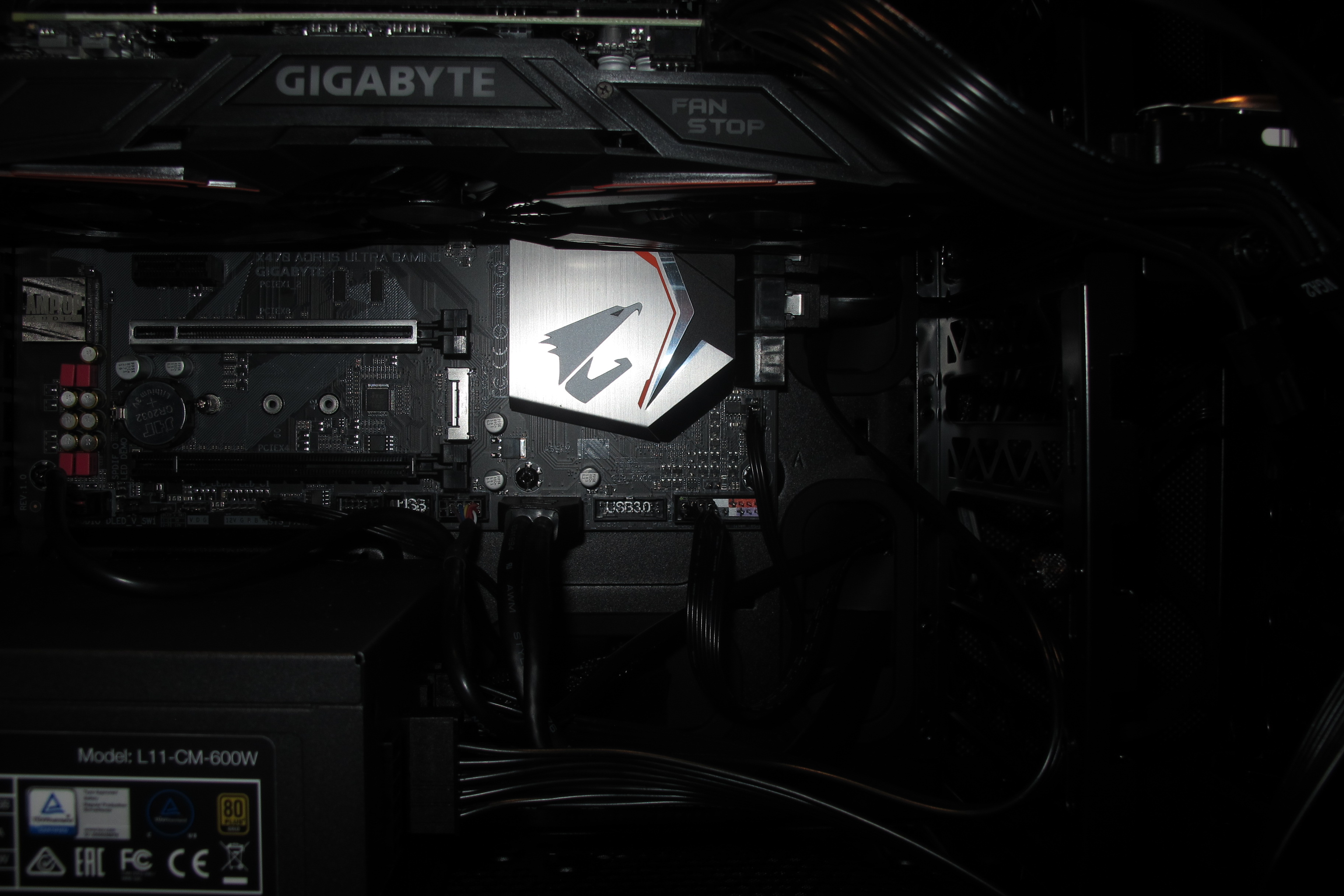

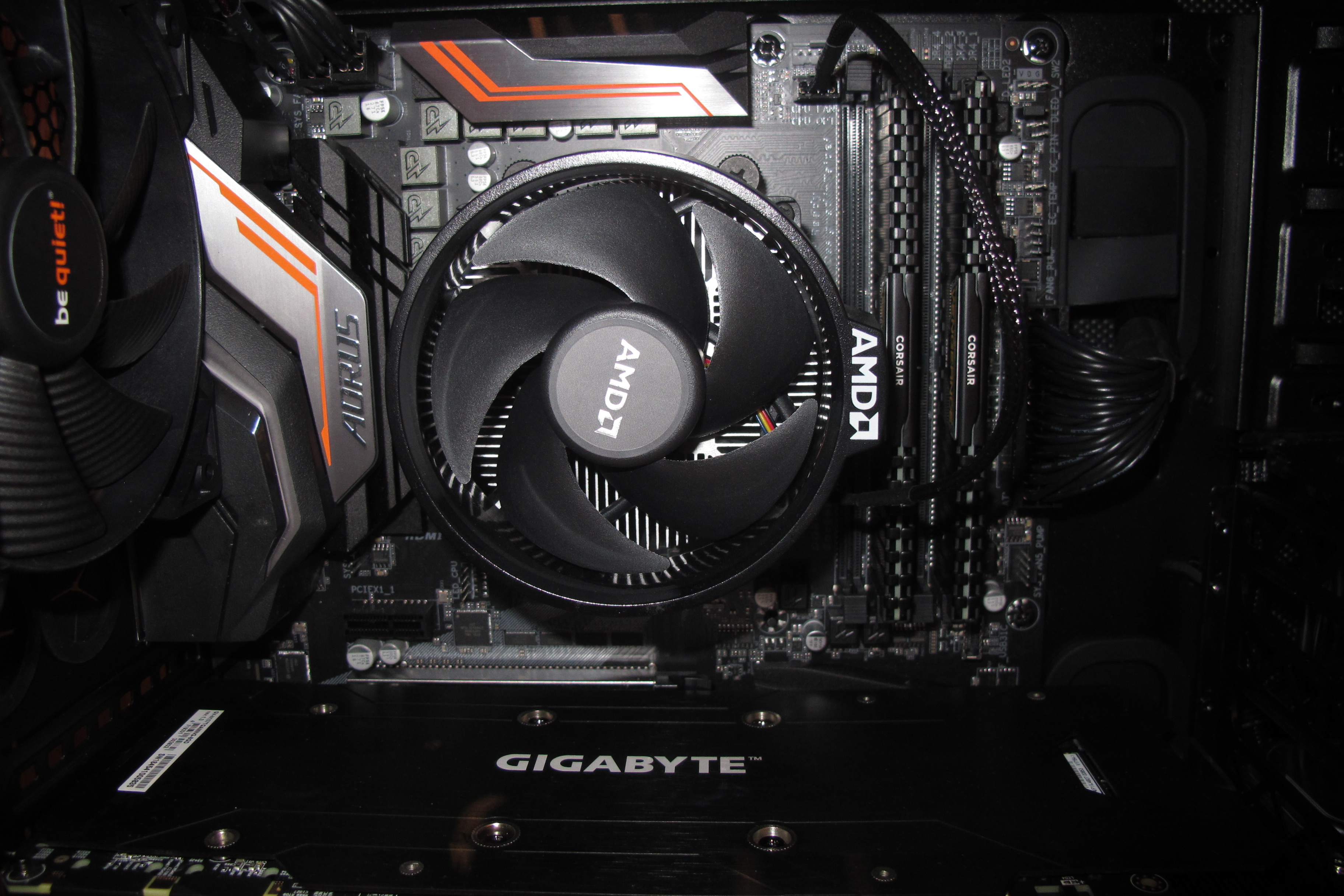

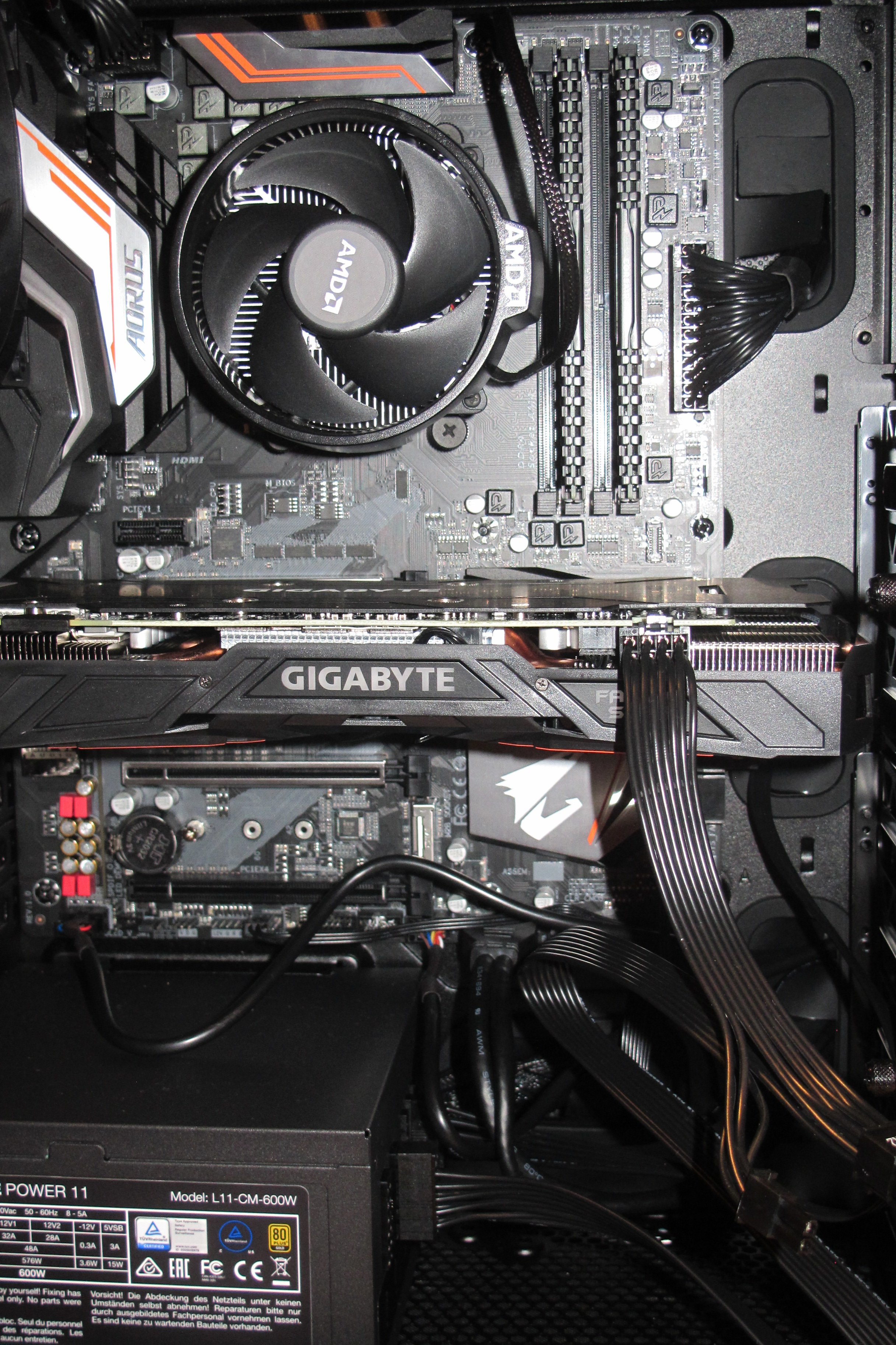

Dann machen wir jetzt doch mal das alte Spielchen mit den Bildern.
Fotografiere mal deinen ganzen Zusammenbau, aus verschiedenen Winkeln und scharf. Dann schauen wir mal, wos eventuell falsch zusammengebaut ist. Auch die Rückseite nicht vergessen
Reaktionen: Kombra

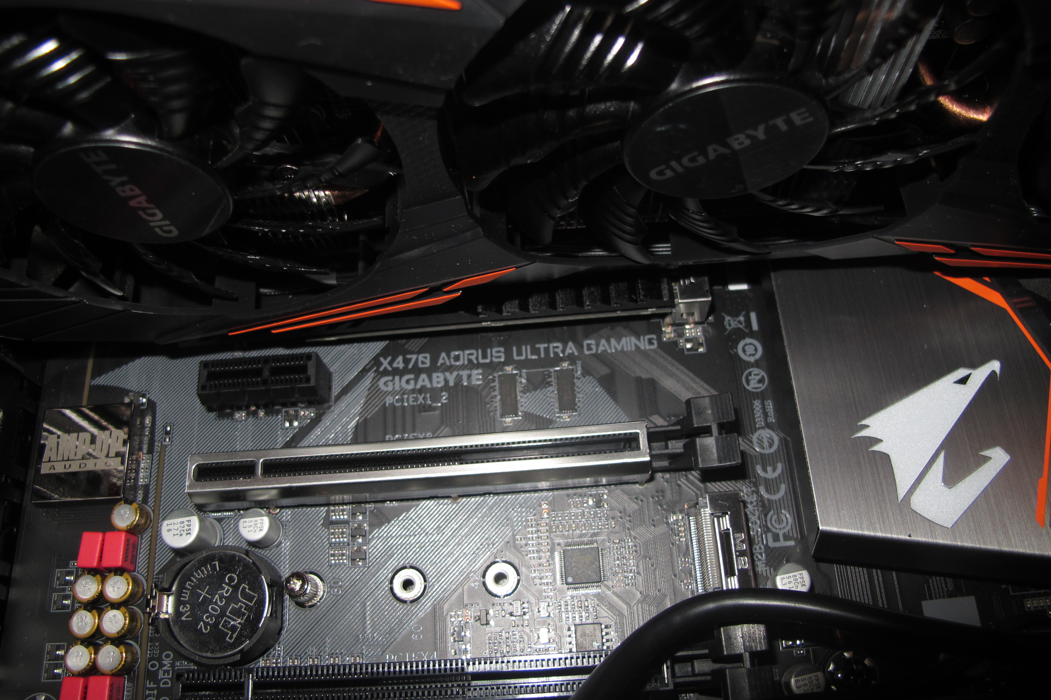

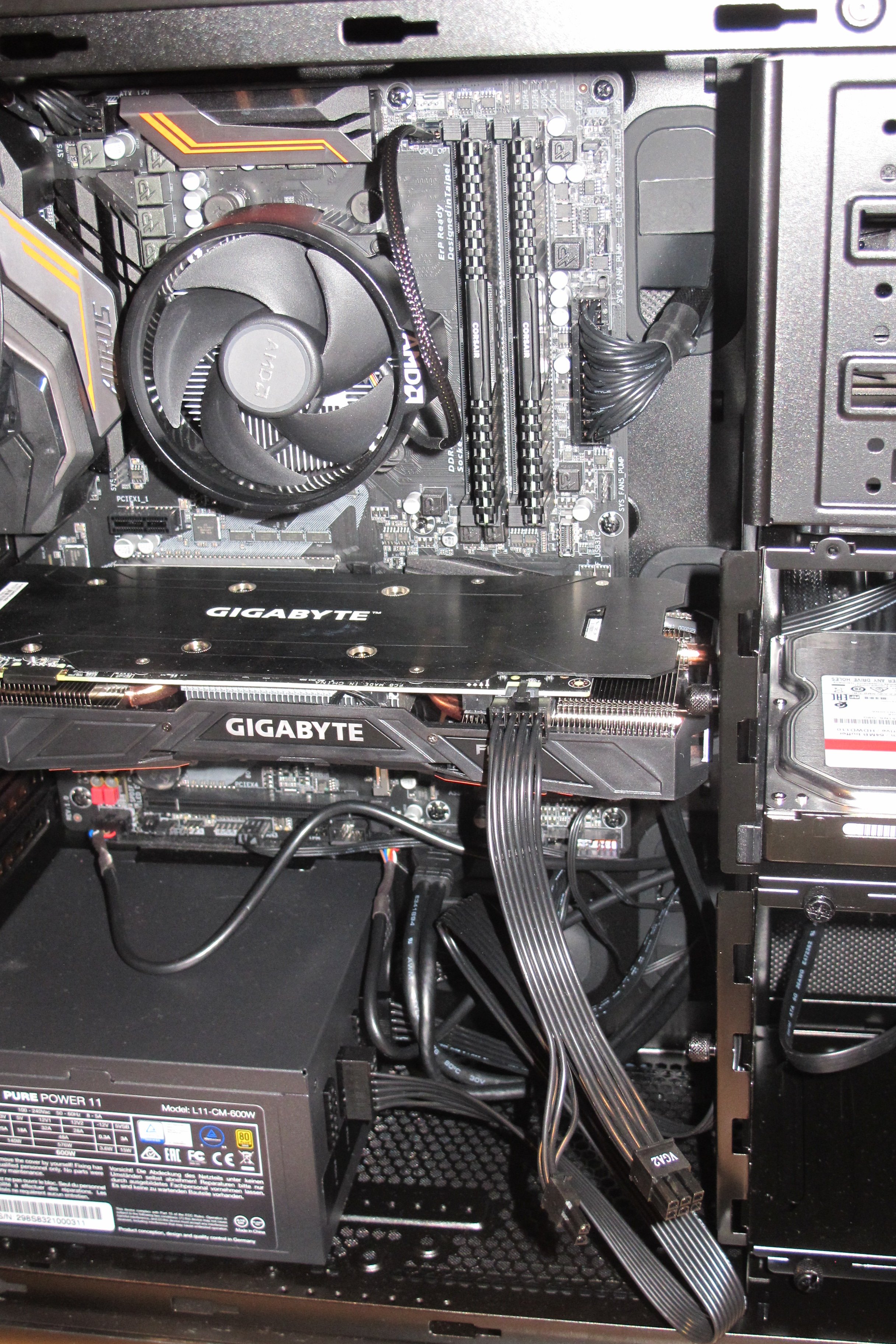

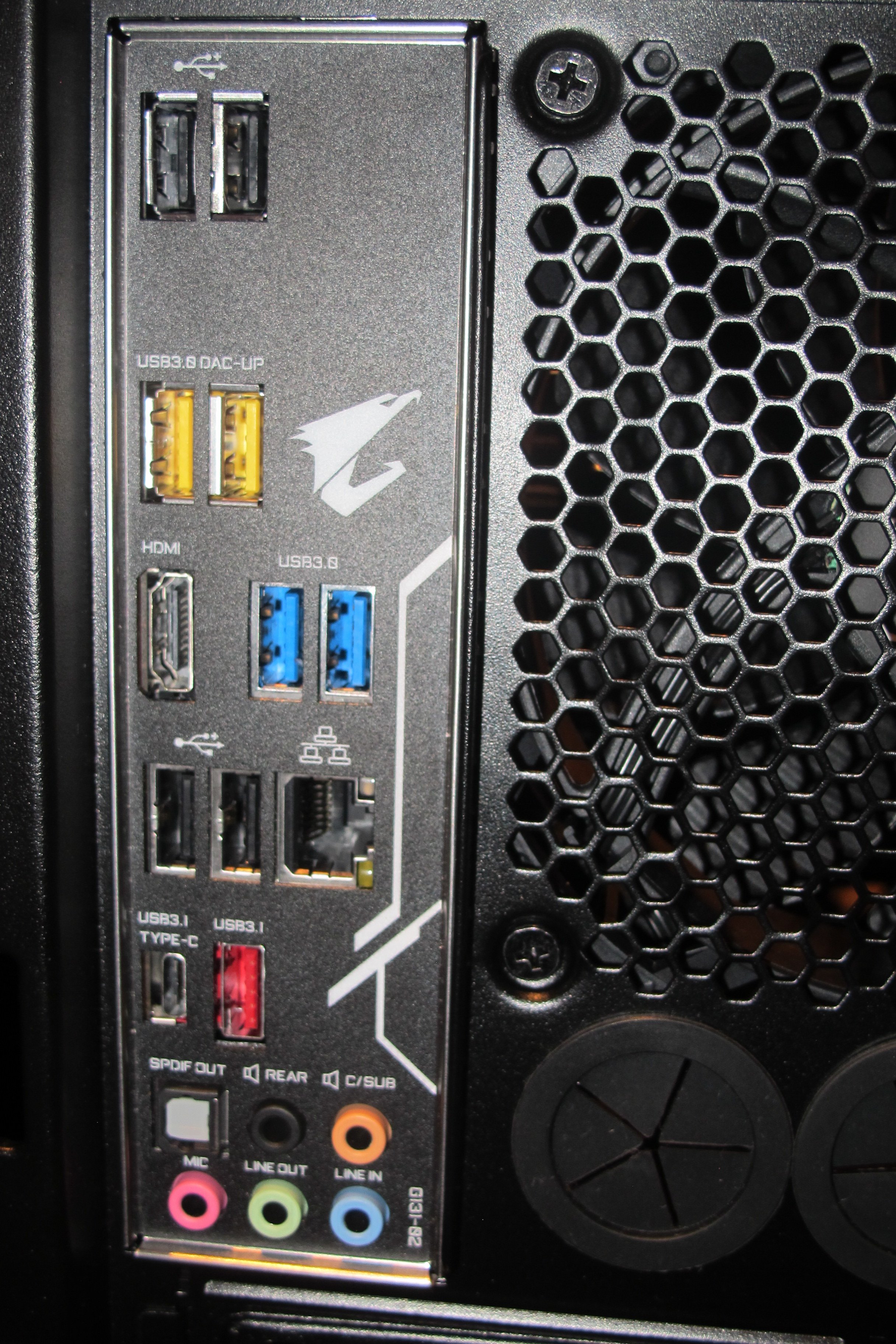

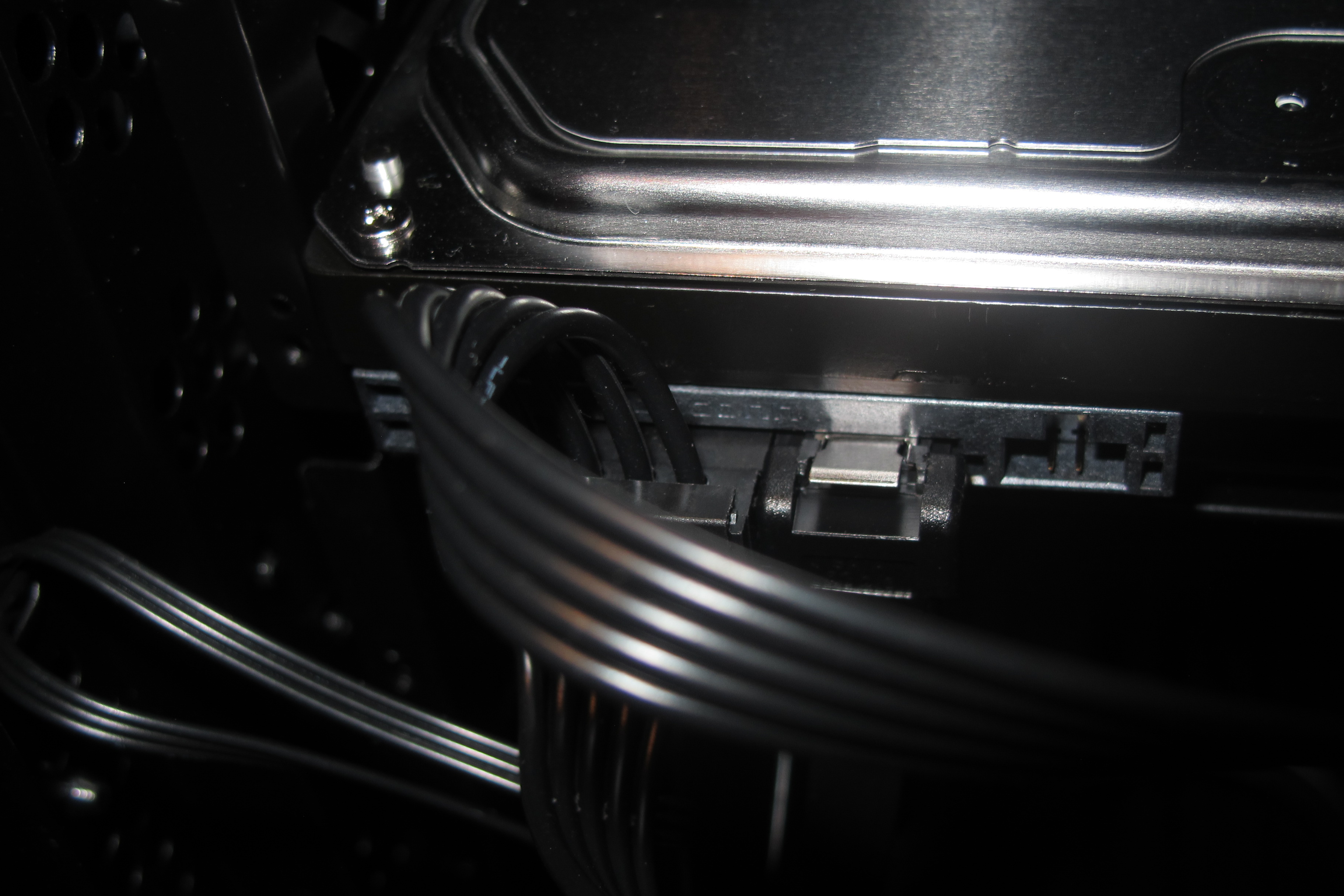

Hier ein paar Bilder (Falls dies nicht reicht, ergänze ich angefragte Bilder später hier)

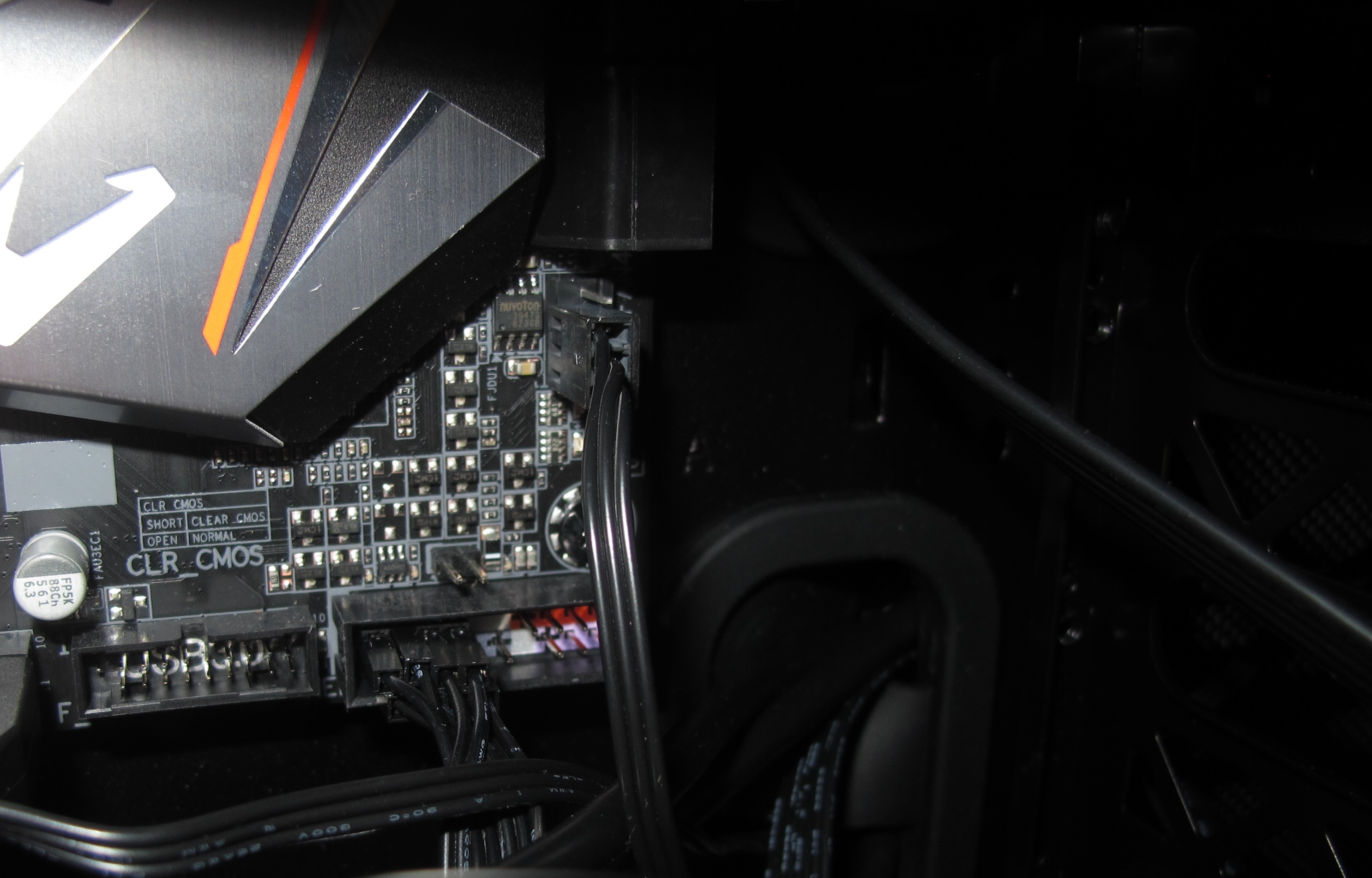

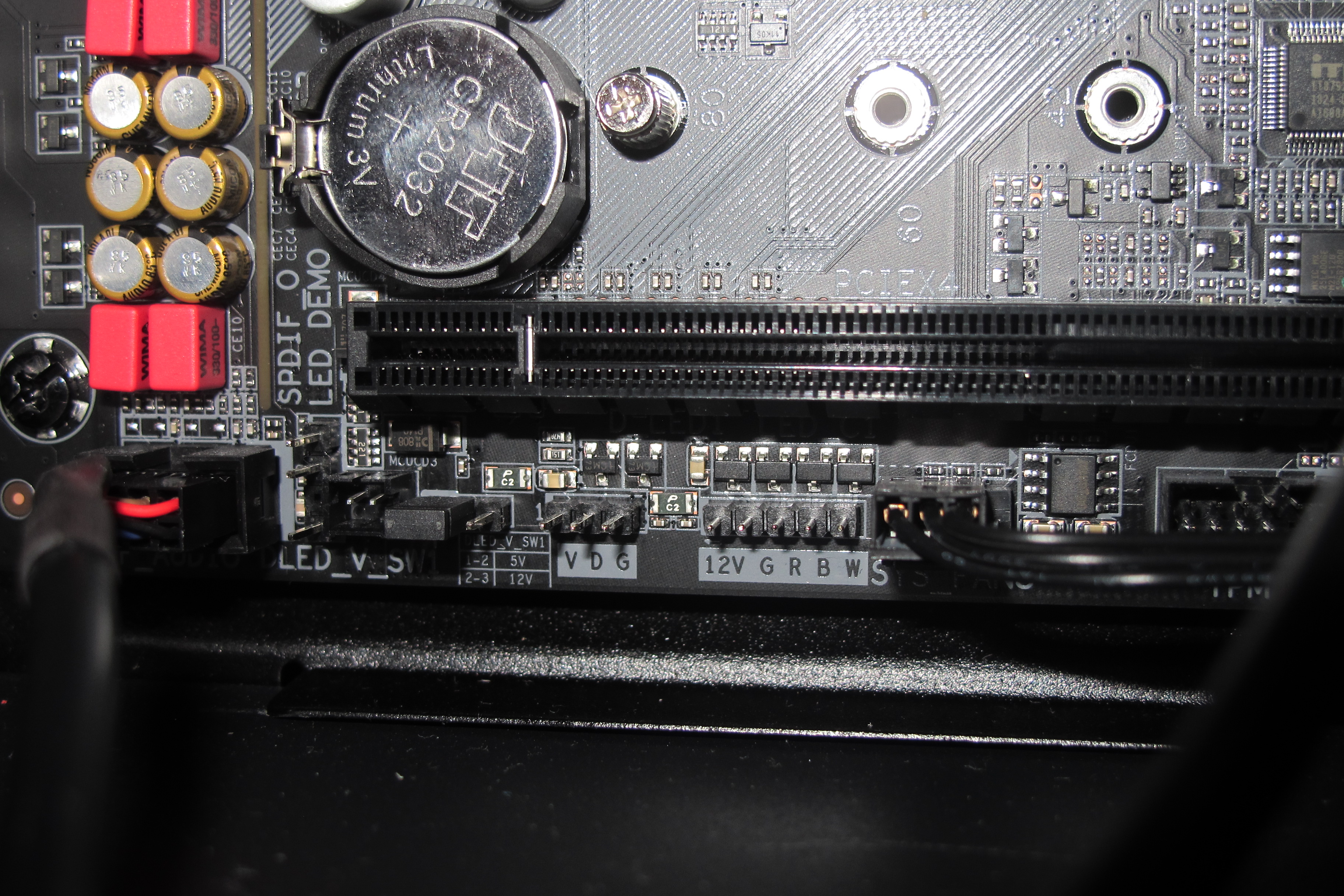

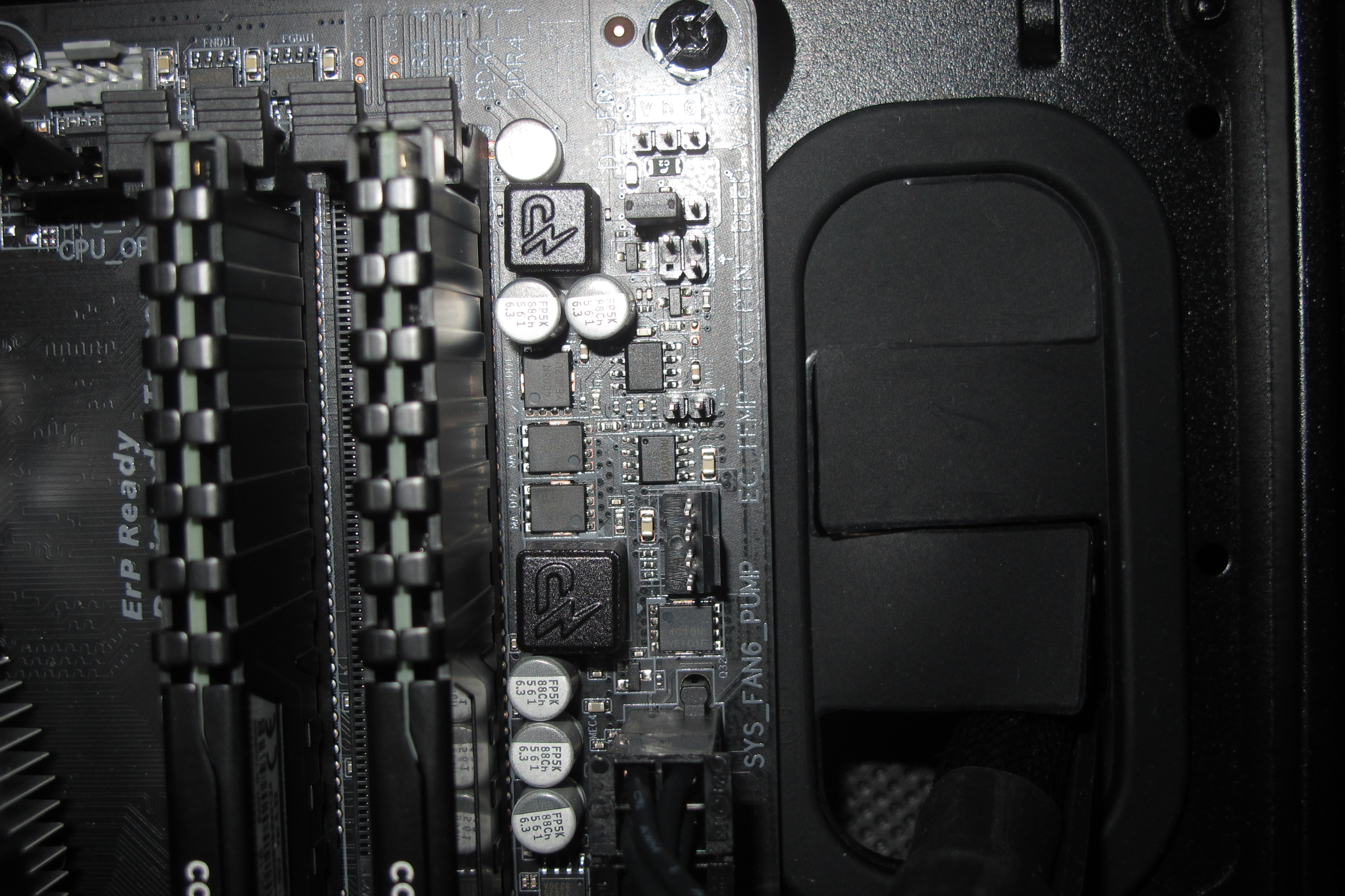

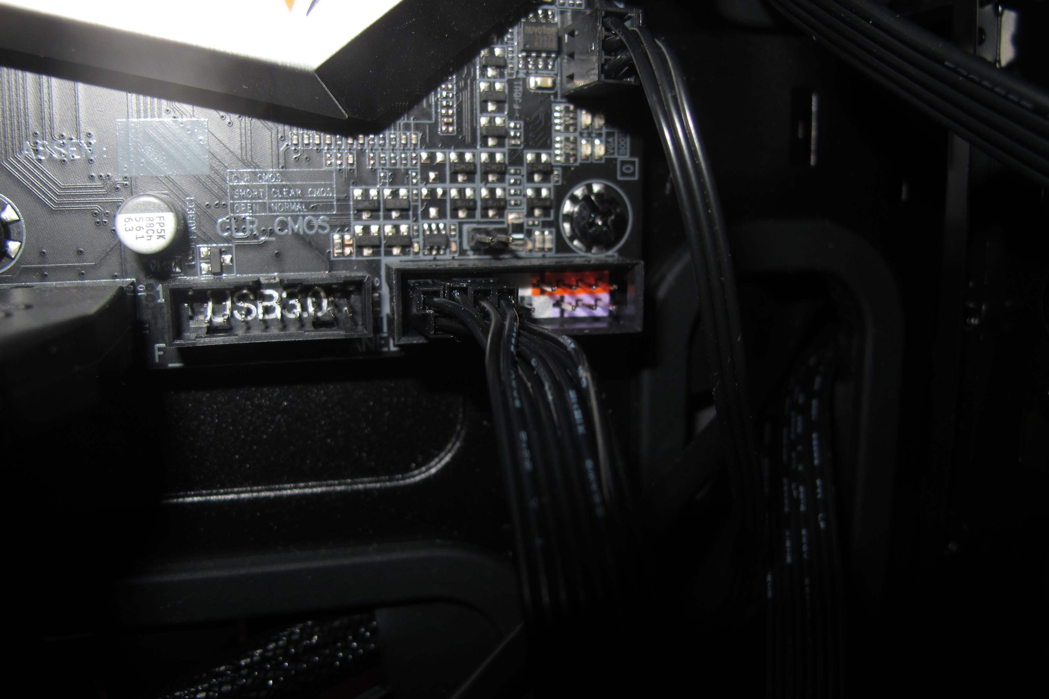

Auf folgenden Bildern sind die Jumper zu sehen, welche ich gefunden habe.
Hier auf höhe des RAM-Endes (oben):
Hier unten am Mainboard etwa unter der Batterie:

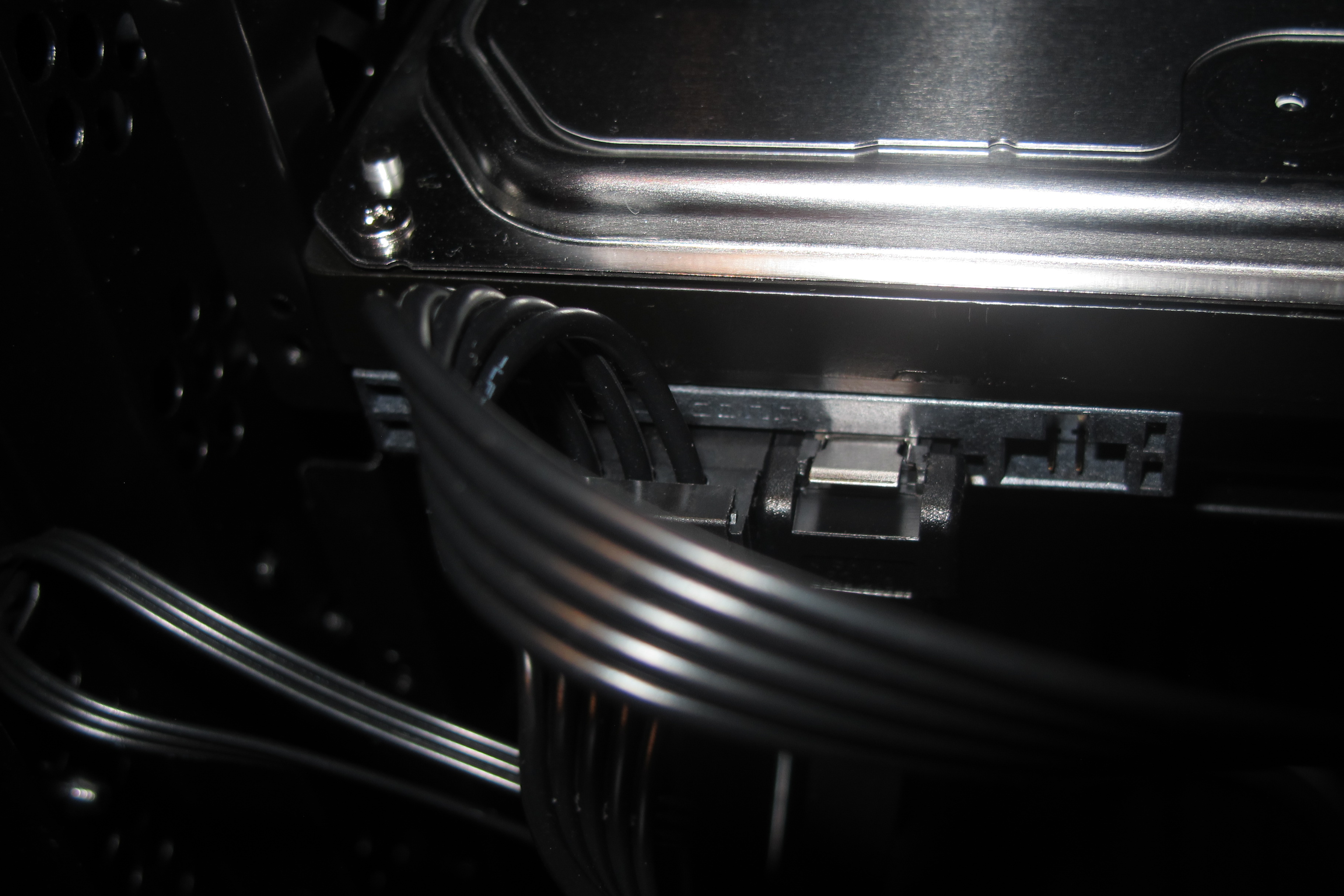

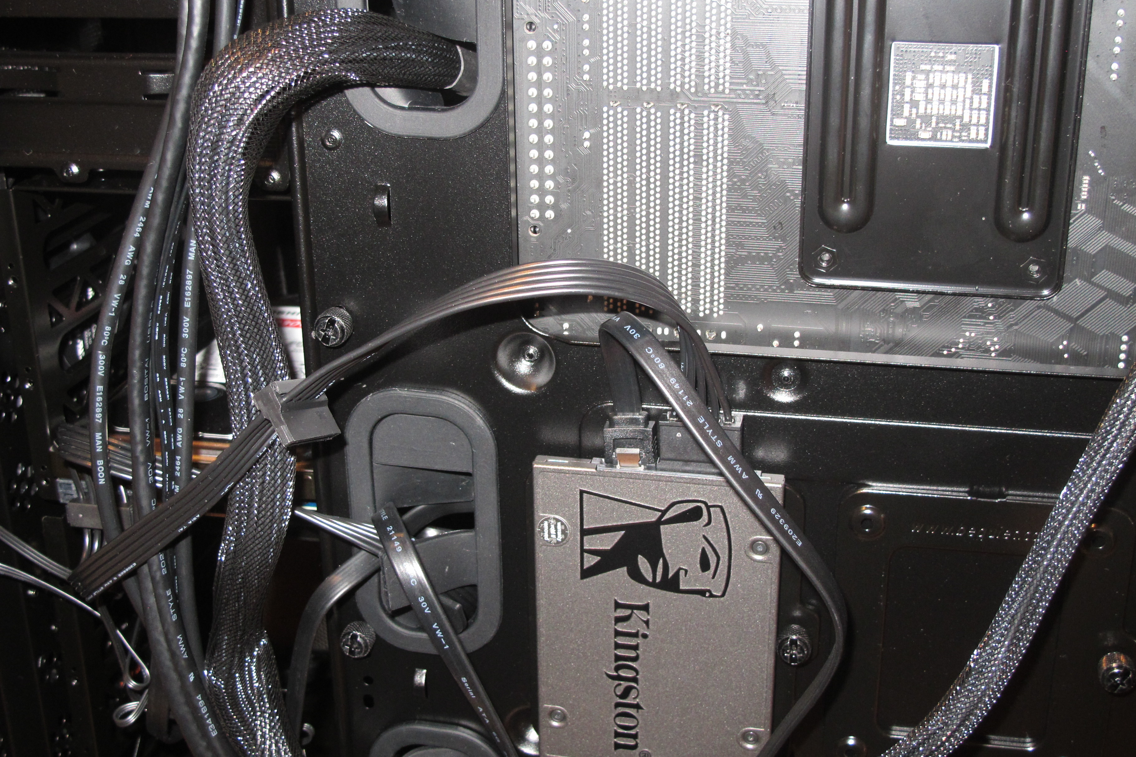

Anschluss an HDD:

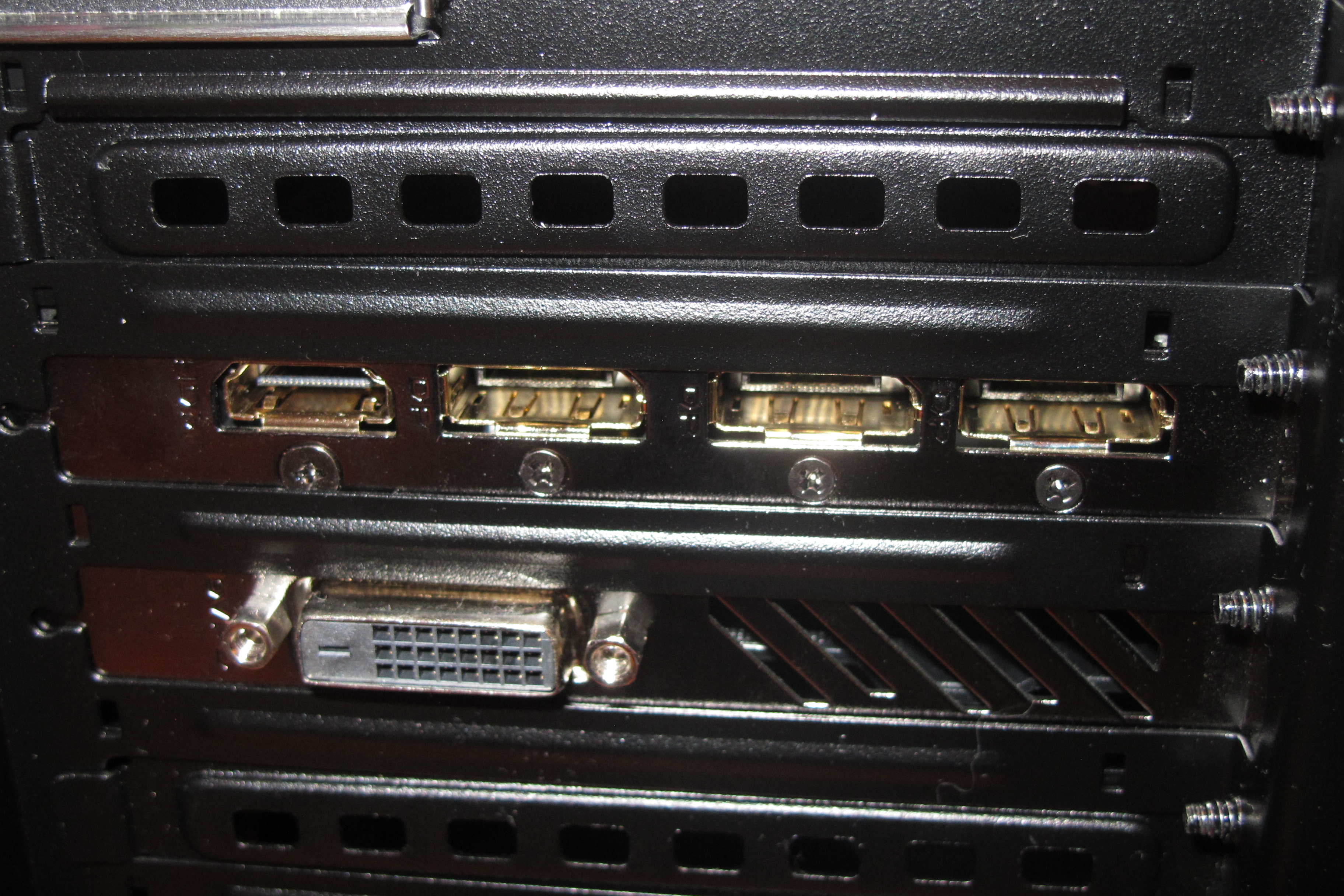

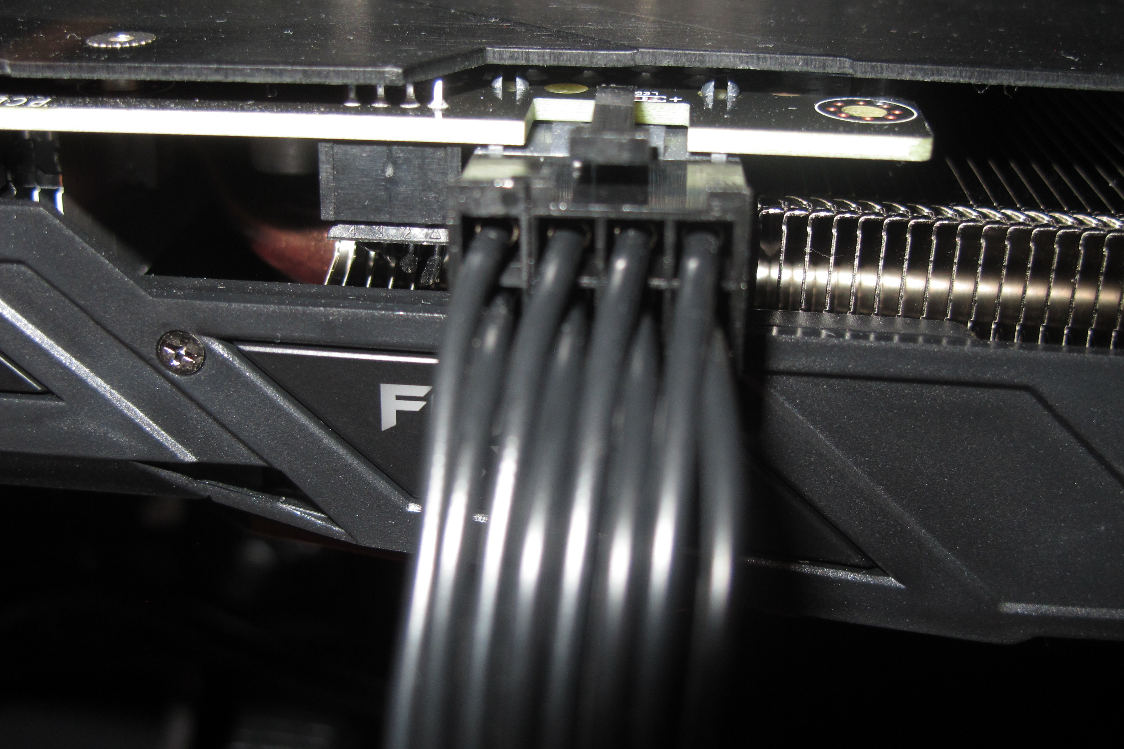

Grafikkarte (Anschlüsse)

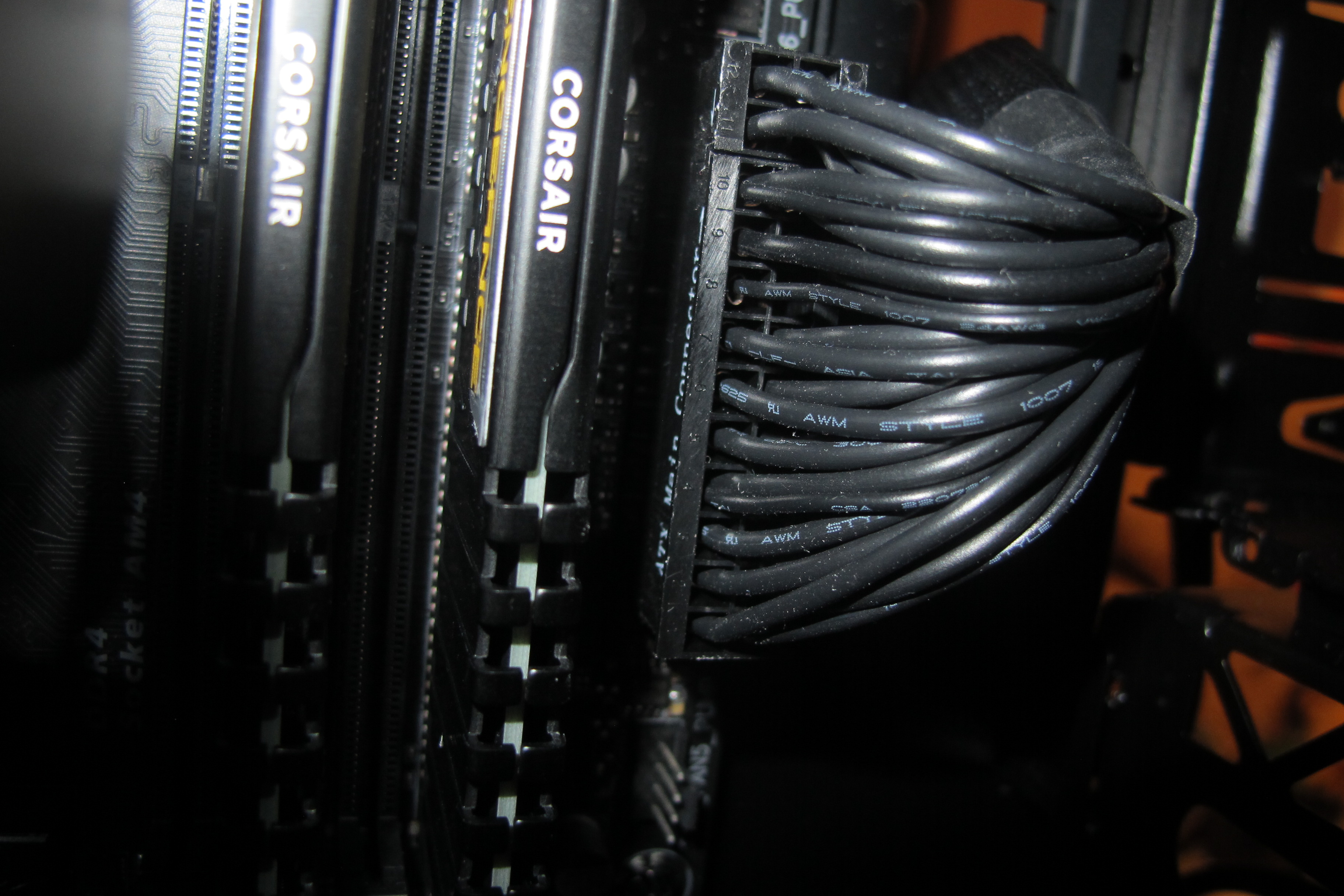

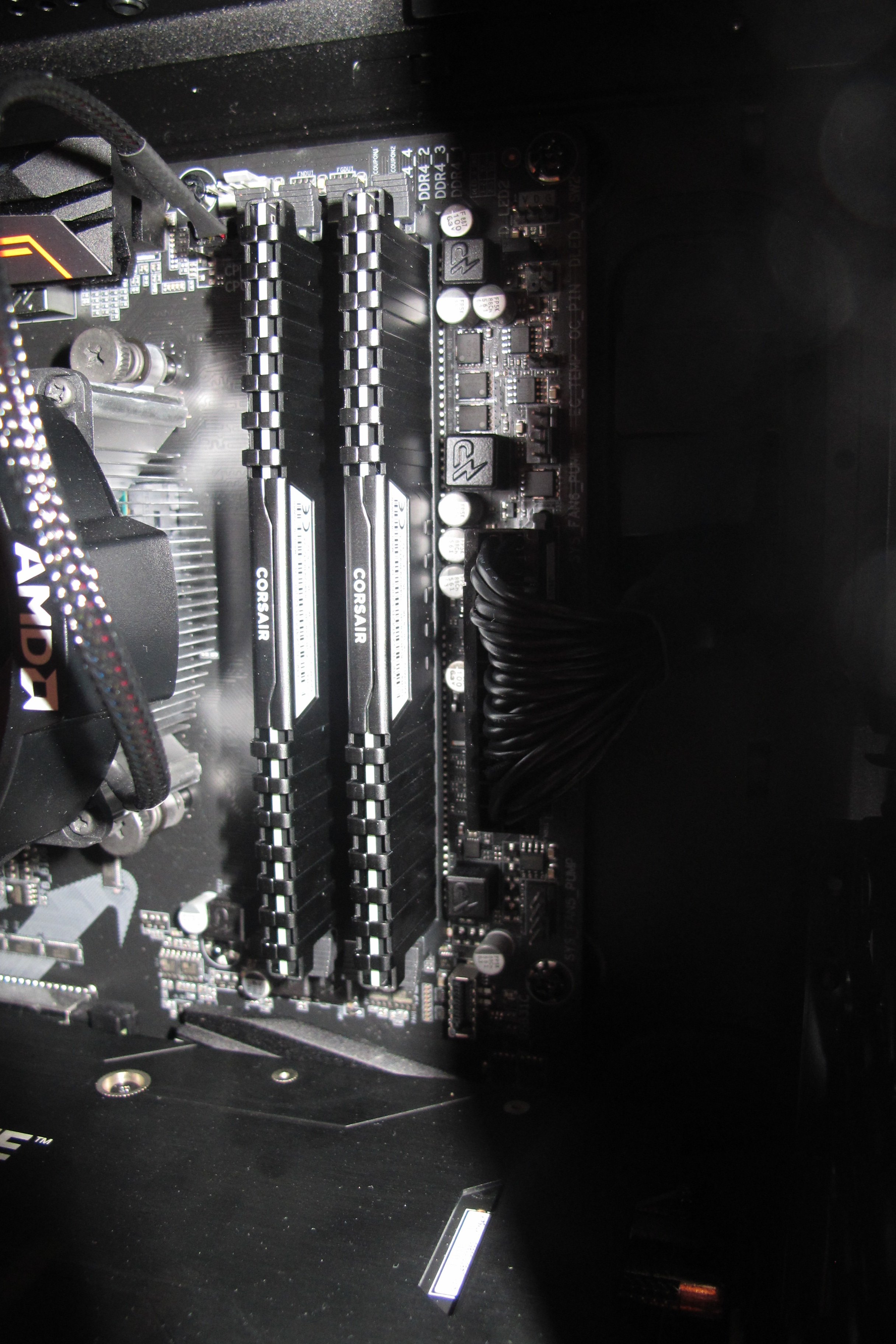

Das sitzt zumindest schon mal nicht richtig drin:

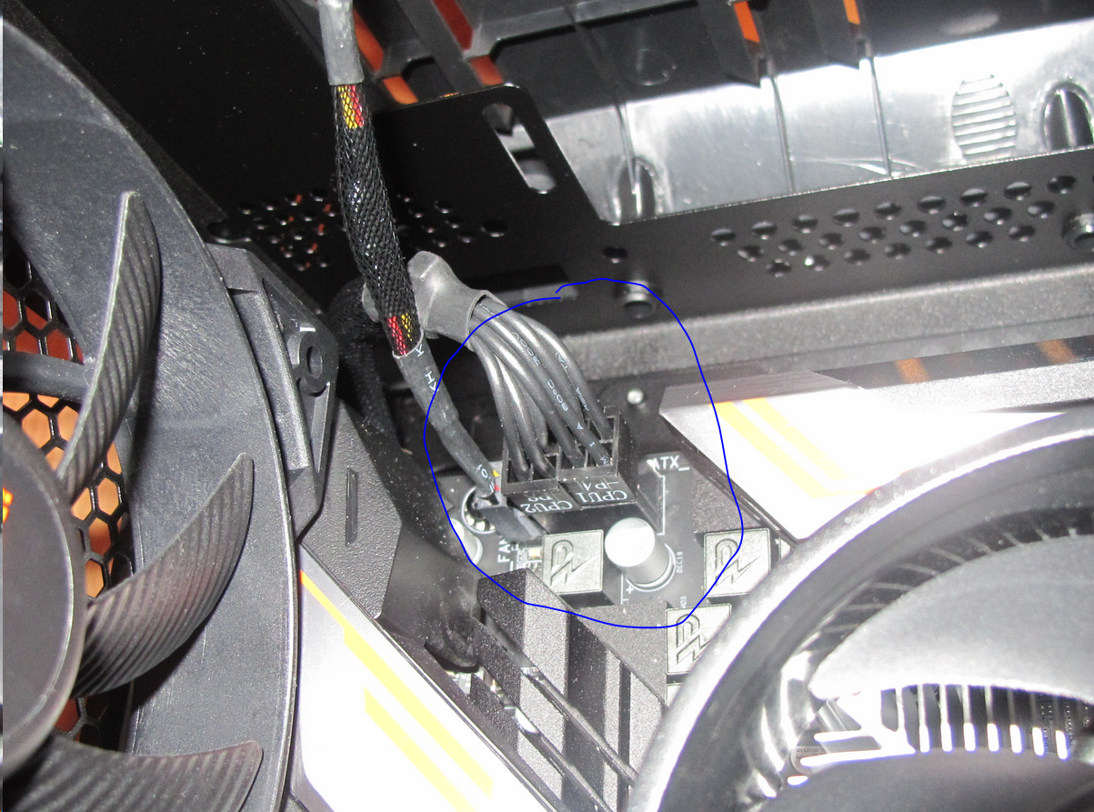

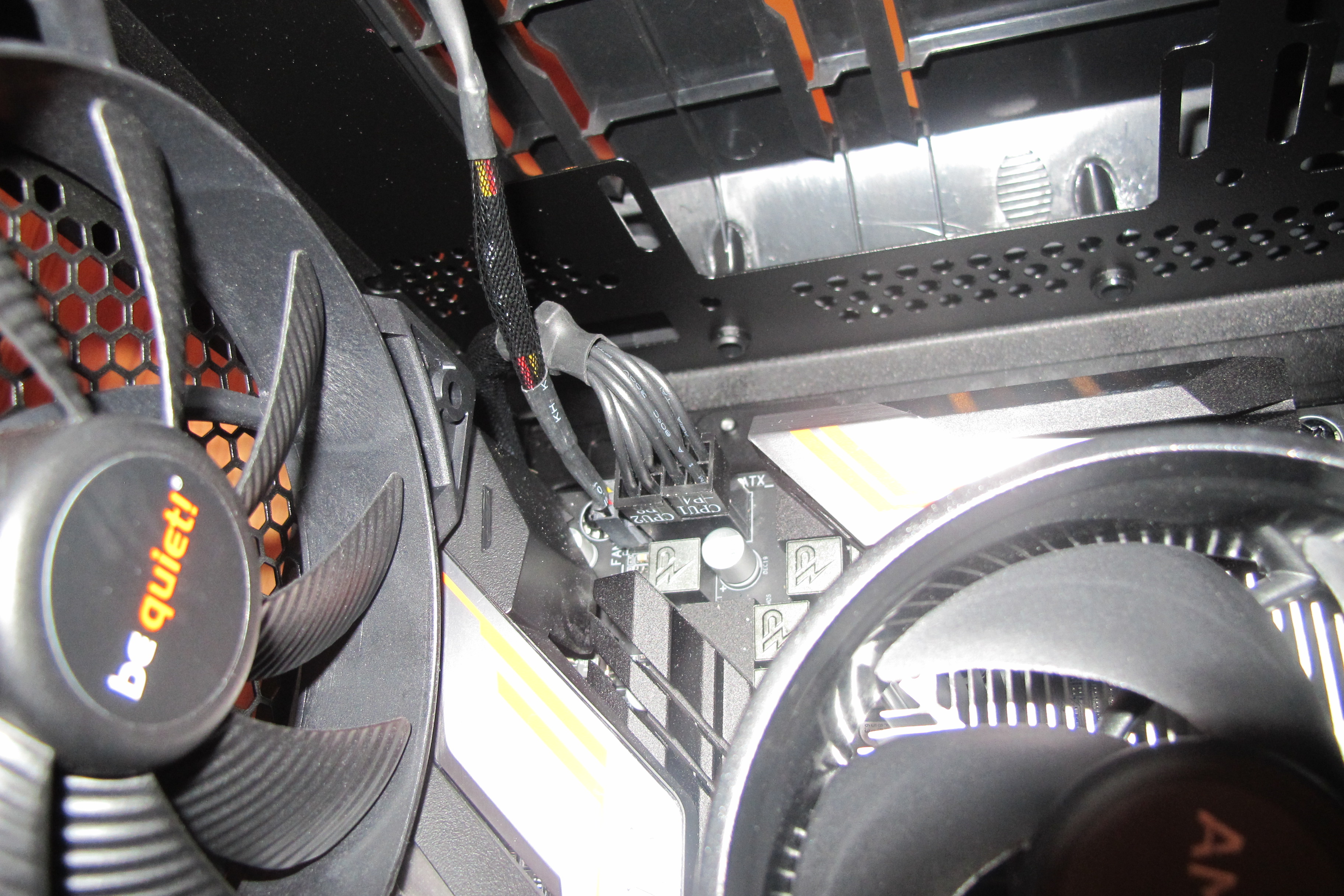

und das auch nicht:
Eines der beiden Kabel wird dein Problem wahrscheinlich sein. Achte mal darauf, dass da "Nasen" dran sind und entsprechend die geteilten Kabel in der richtigen Reihenfolge eingesteckt werden und einen ordentlichen Sitz haben. Das muss gerade sein, ansonsten passt der Kontakt nicht. Man sieht beim 24-Pin.ATX-Stecker eindeutig, dass die 4 Pins komplett eingerastet sind, die 20 Pins aber nicht.
Selbiges beim 2x 4Pin, da ist auch der CPU1 nicht richtig drin.
Ich habe die Kabel nochmal richtig eingeführt. Der 24 Pin Stecker sitzt nun richtig drin, der 8 Pin Stecker eigentlich auch, jedoch bleibt dieser nach der Einführung nicht komplett gerade sondern wird ein wenig nach oben gezogen. Jedoch habe ich auch einen Test gemacht, bei welchem das Kabel gerade eingeführt wurde, und es hat dennoch nicht funktioniert, also wird es leider nicht an den Kabeln bzw. Steckern liegen.

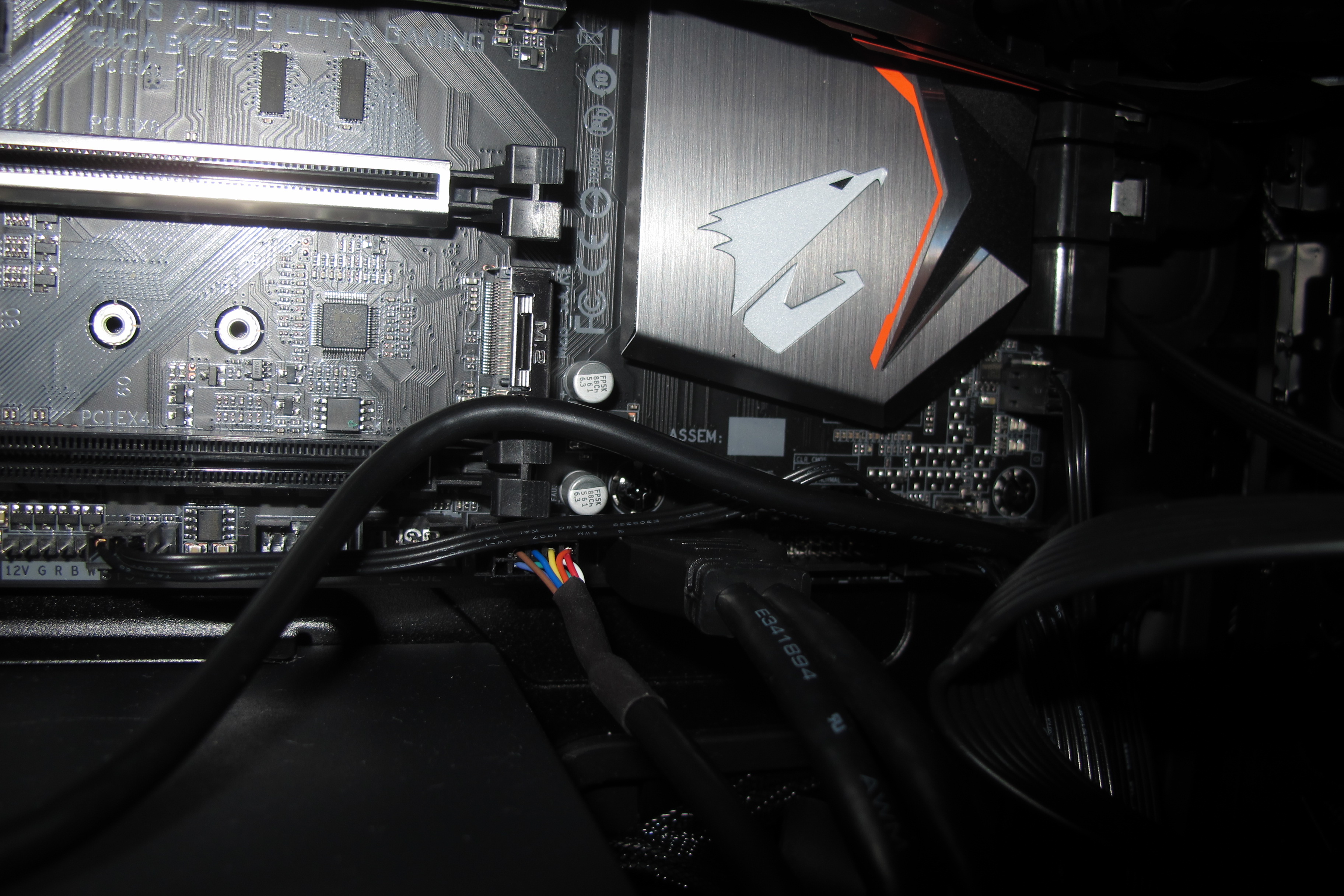

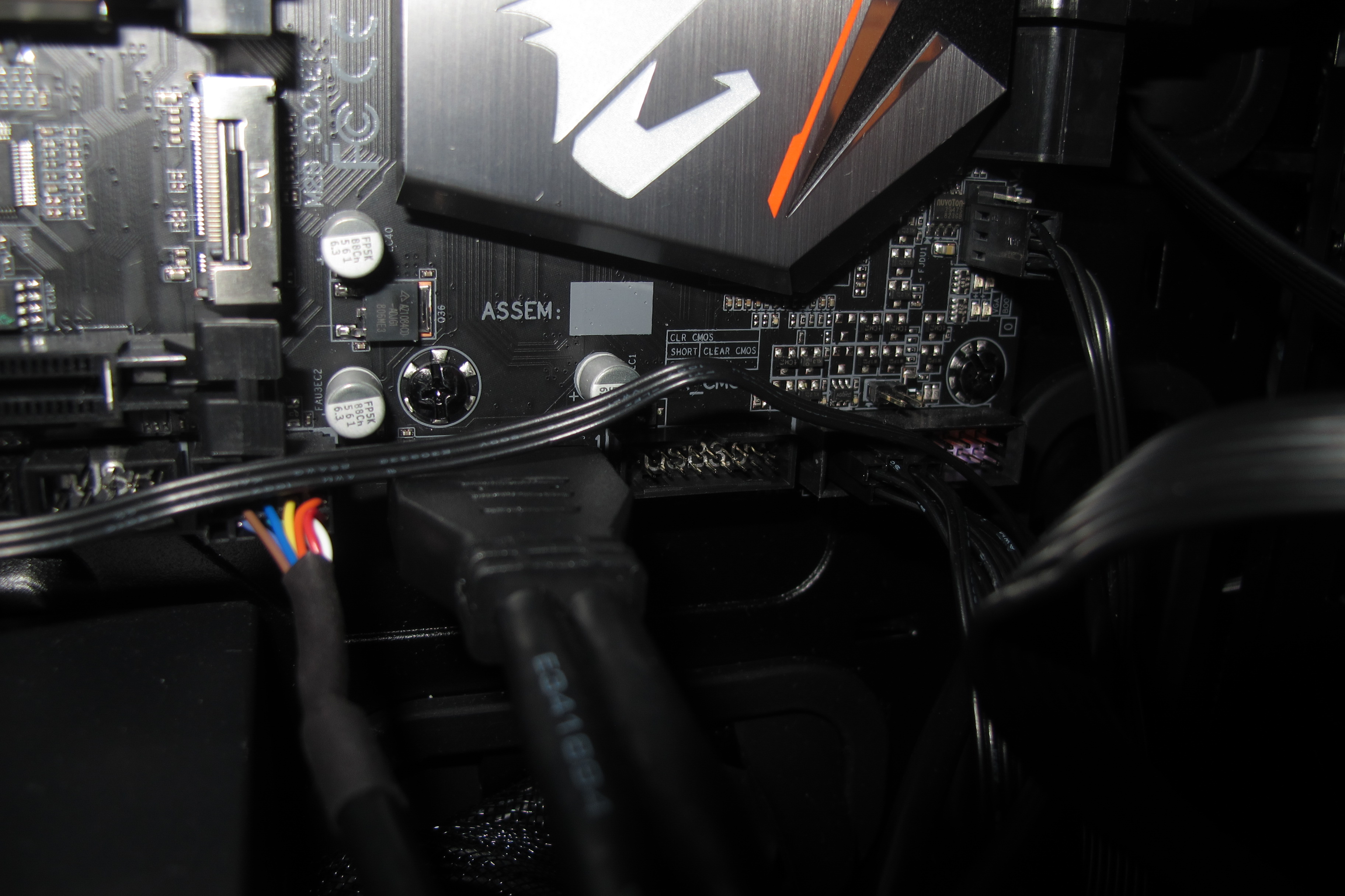

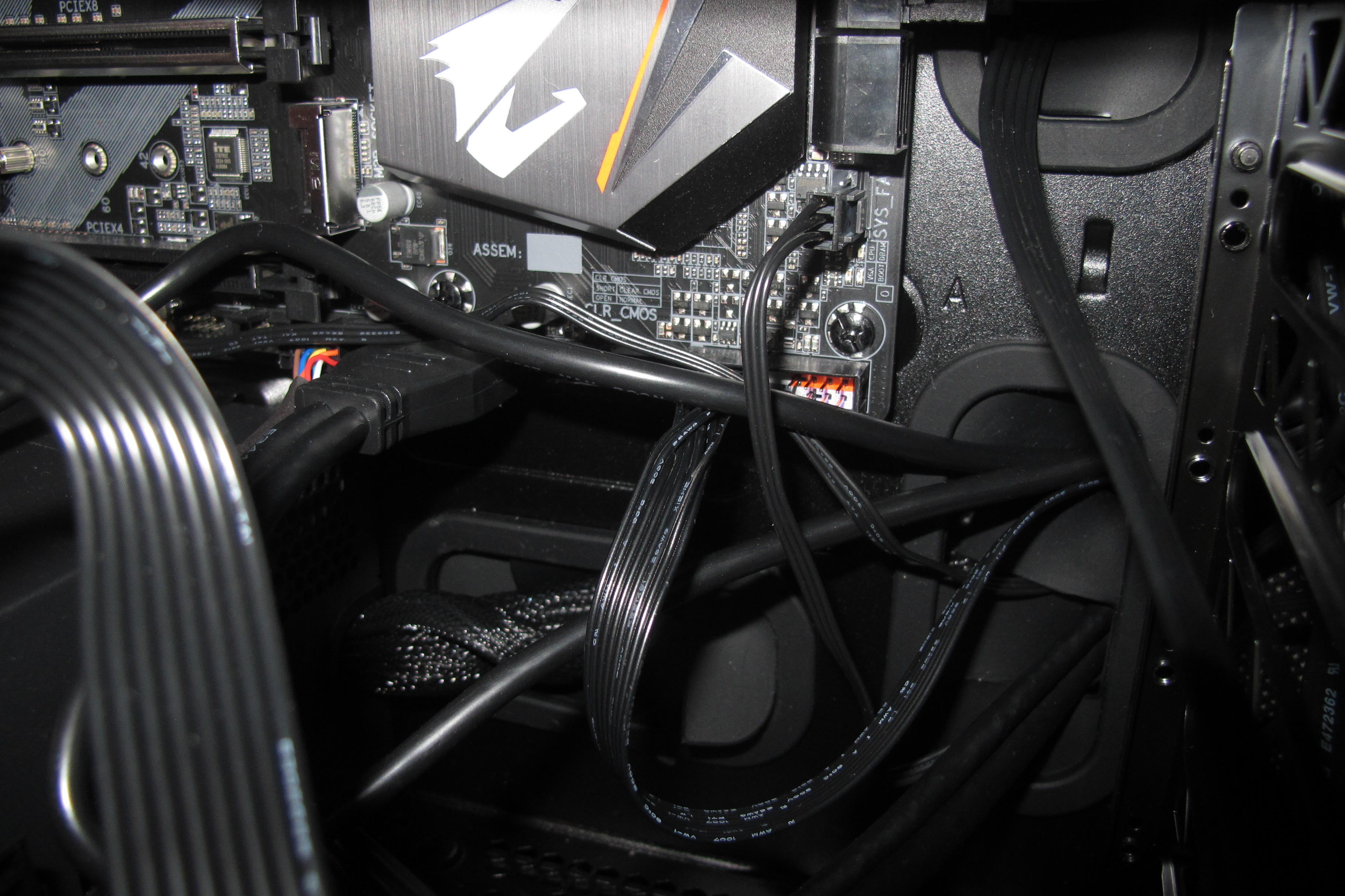

Sonst habe ich noch ein Bild vom Front Panel Header, da man diese auf den vorherigen Bildern nicht genau erkennen kann... Diese sitzen teilweise leicht schräg drin, aber da dort eigentlich alles funktioniert kann es ja kaum daran liegen:
Ich habe auch ein kurzes Video angehangen, um genauer zu zeigen, was passiert, wenn ich den PC einschalte...
