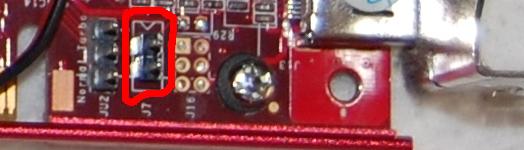

Die PDF-Anleitung. http://download.colorful.cn/Abroad/VGA/Man/NV VGA MANUAL/ColorfulVGAmanual.pdf Die Bilder passen aber nicht zu den hochgeladenen. Es scheint eine allgemeine Anleitung zu sein. Egal, laut dem PDF auf Seite 26 kommt das SPDIF-Kabel an die Pins mit dem Dreieck (Triangle). Signal an 1 (wo das Dreieck ist), GND an den anderen. Auf Bild 2 von der echten Karte sind die Pins an der Slotblende, gegenüber von den Lüfteranschlüssen. Dort sind einmal 3 Pins, einmal 2 Pins. Die 2 Pins mit dem Dreieck sind's.

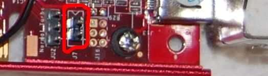

Ich hänge nochmal ein Bild an, wo ich es eingekringelt habe.

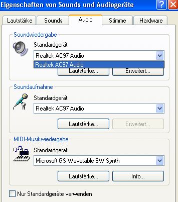

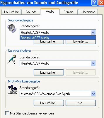

ich wüsst auch nicht, wo ich bei meiner soundkarte digitalen ausang einstellen (siehe anfangspost)
ah ich glaub ich versteh, signal 1 ist das S/PDIF Out?
hab alles angeschlossen, leider geht es immernoch nicht

Die Einzige Unsicherheit liegt beim Anschluss am MB, weil die Grafik der Anleitung von meinem MB abweicht. Aber ich denke schon, dass ich es richtig angeschlossen hab.
rotes Kabel: SPDF Out -- Dreieck
weißes Kabel: GND -- der andere PIN
gestern habe ich schon Sound- und Grafiktreiber deinstalliert und neu installiert.

Im Gerätemanager sieht alles gut aus, aber man kann das Gerät nicht auswählen? Dann würde ich auch wie Robo32 vorschlägt, im BIOS gucken.
Der Realtek-Mixer ist nicht nötig. Er stellt nur eine weitere Oberfläche dar. Ausprobieren kann man das, indem man dort rumstellt. Das kann man dann parallel im Windows-Mixer beobachten.

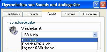

Ich habe mal 2 USB-Sound-Karten angesteckt (G330 Headset und Creative Soundblaster MP3+). Die tauchen dann auf - siehe Bild. Eigentlich sollte dort der SPDIF auch auftauchen.
