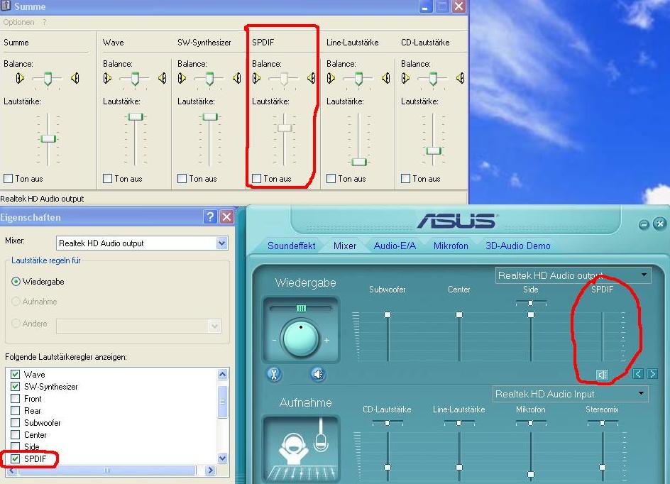

So, habe noch einen Screenshot organisiert. Der Realtek-Mixer ist in der Tat nur eine zweite Oberfläche nur mit anderem Aussehen. Bewegt man dort Regler, bewegen die sich parallel im windowseigenen Mixer. Der Windowsmixer verbirgt nur die meisten Regler. Auf Optionen, Eigenschaften, kann man alles mögliche anhaken.
Ob das nun weiter hilft? :(

Ich glaube ich war derjenige, der mit dem "Realtek-Mixer" angefangen hat.
Ich meinte aber nicht die Oberfläche, sondern den zuständigen KMixer (also den von Windows für den Realtek-Chip). :)
Dass die Regler dieselben Parameter steuern ist klar.
Aber das Bild ist gut. Das ist das, was ich meine.
TE hat gesagt, dass bei ihm eben dieser S/PDIF-Fader (der, der eingekreist ist) nicht vorhanden ist.
Deswegen gehe ich (mit florians Aussage) auch davon aus, dass das Board einfach kein S/PDIF bietet, auch wenn dort der Anschluss vorhanden ist.
Hätten wir das Handbuch, wüssten wir's natürlich genauer.
Ich lag ja auch falsch als ich meinte, man könne bei XP das Wiedergabegerät per Drop-Down auswählen. Das geht schon, nur eben nicht SPDIF. (Ab Vista geht das ja). Also den Windowsmixer kenne ich jetzt, genau wie den Realtek-Mixer, aber was ist der KMixer? :)
(Ehrlich gemeinte Frage).
Der eingekringelte SPDIF-Regler ist nicht ab Voreinstellung zu sehen. Man muss ihn, wie beschrieben, erst anzeigen lassen. Genau wie im Realtek-Mixer, da musste ich erst nach rechts klicken mit <>.

KMixer (KMixer.sys) = Kernel Audio Mixer = "Windows-Mixer" (also der, der immer bei Windows integriert ist).
Ich würde mal als Fazit sagen:
Wenn S/PDIF nicht im Bios deaktiviert ist und auch mit den neusten Treibern nicht im Mixer auftaucht (bitte auch unter "Optionen" -> "Eigenschaften" (genau wie im Bild von Post #68 dargestellt) überprüfen), dann wird es einfach nicht vom Mainboard unterstützt.
Mögliche Lösungen:
  • Soundkarte mit entsprechendem Anschluss
  • ATI-Grafikkarte
  • neues Mainboard
