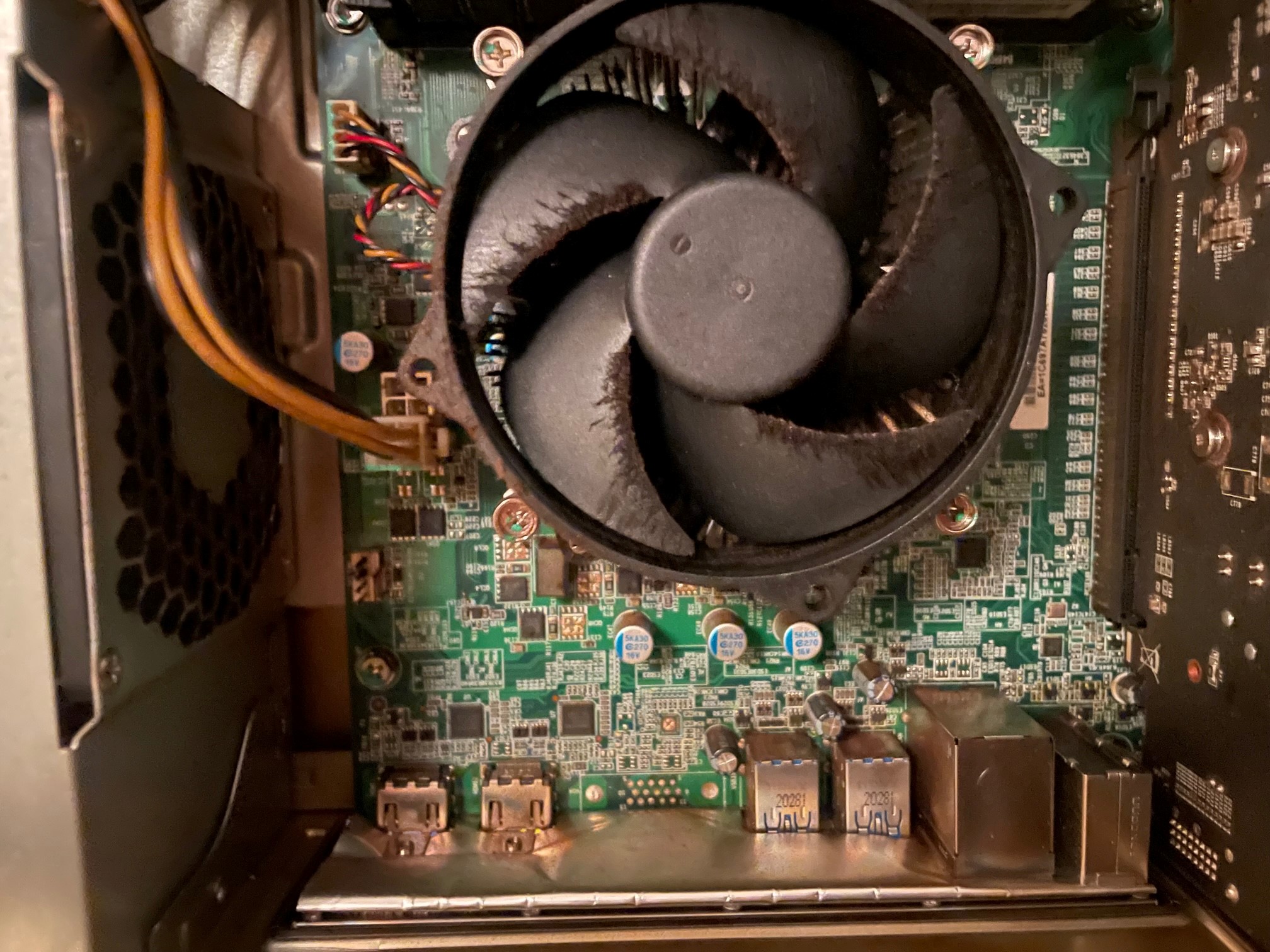

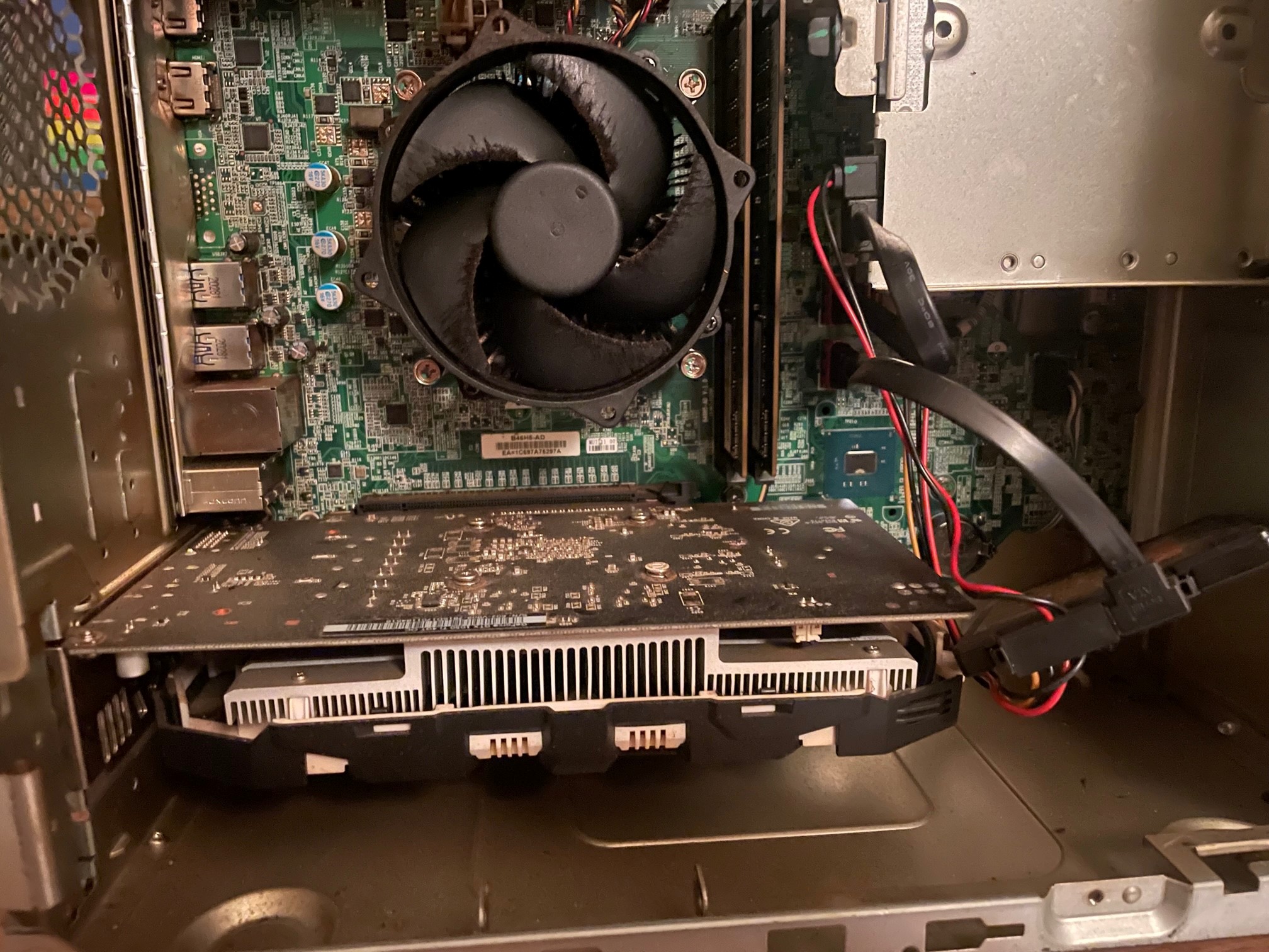

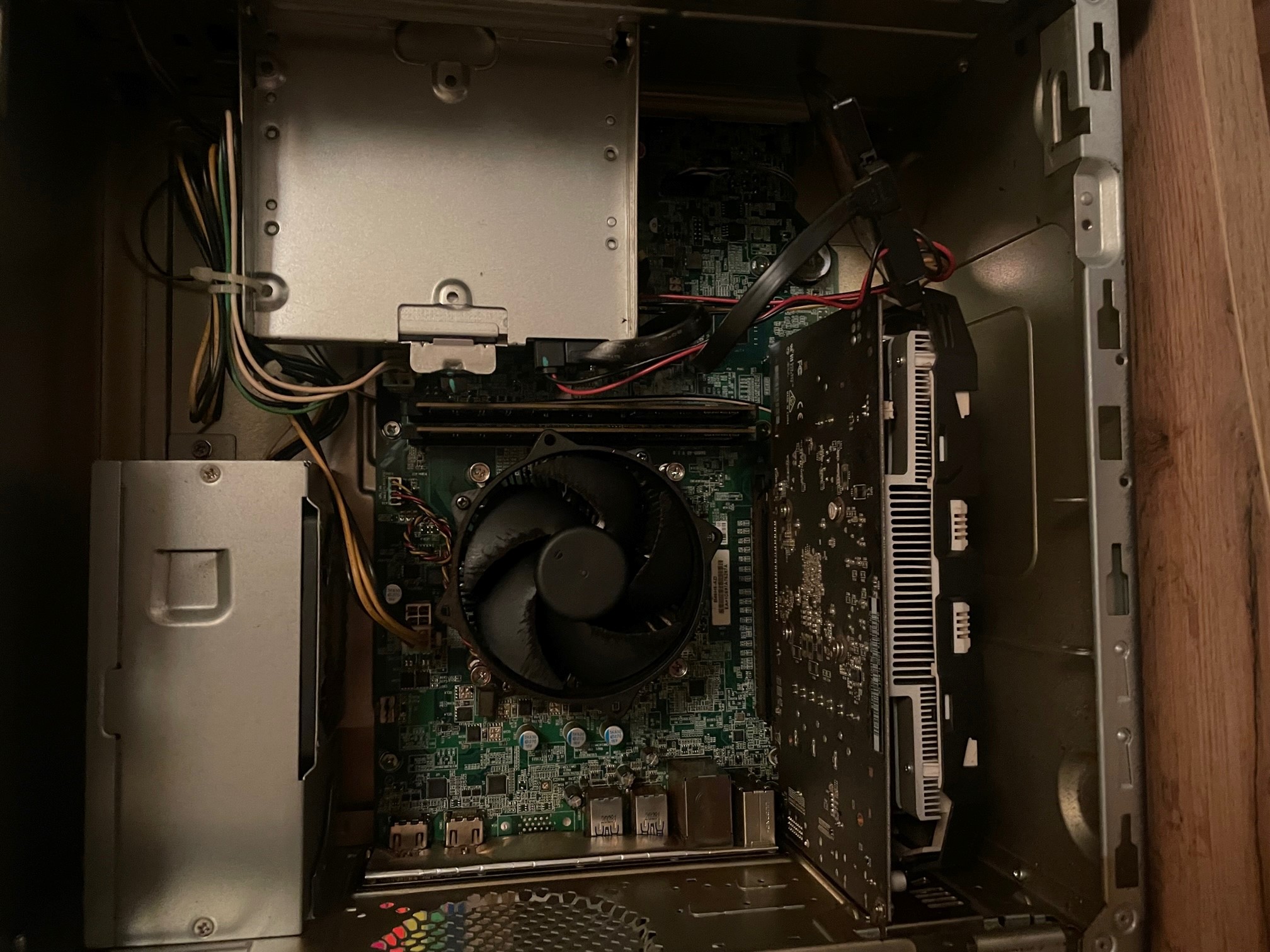

Also das extrem laute ist der schwarze Kühler, ich denke mal darunter ist der CPU. Wenn ich den anhalte, hat der PC aber immer noch eine allgemeine Lautstärke, ich kann nicht genau identifizieren woher, aber entweder einer der silbernen Kasten oder GPU. Temperatur sind keine Probleme.
