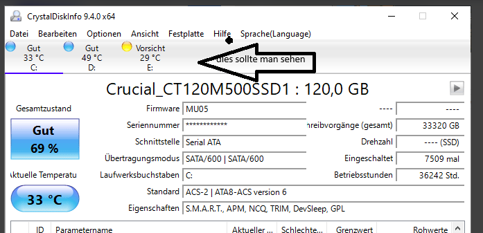

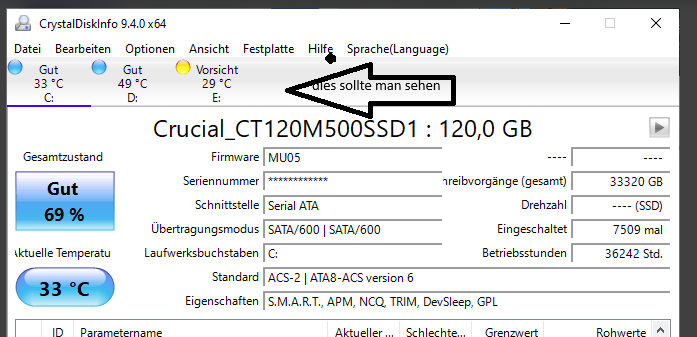

Lade dir mal Crystal Disk Info herunter. Prüfe deine Windows SSD damit, da sieht man auch die anderen HDD/SSD.
Zeige den Screenshot von CDI hier.
habe es runter geladen, SSD-C 30°-E 31°--H 27° Gesamtzustand 87%, 96% und 98%
HDD hat das programm nicht erkannt.

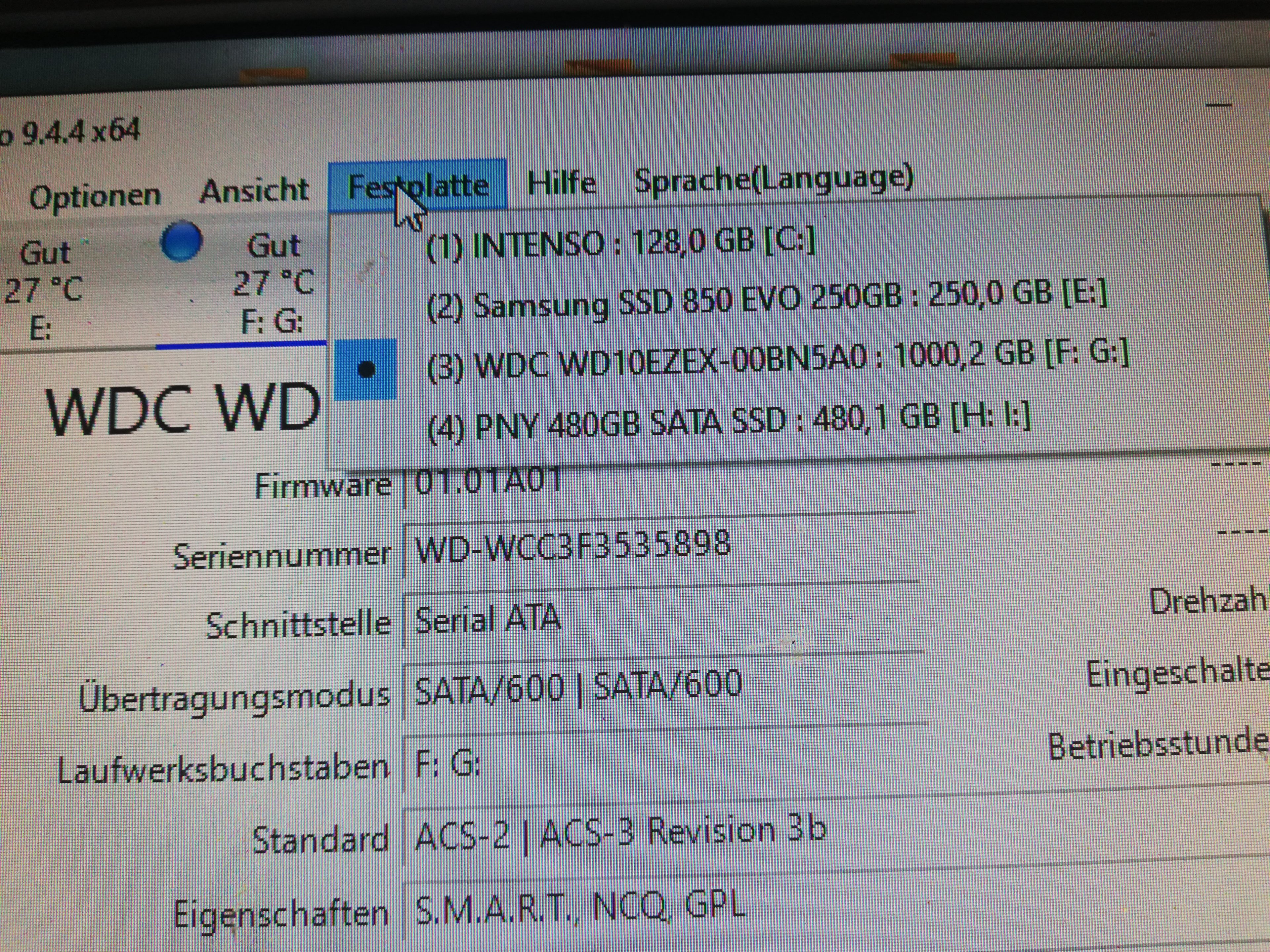

habe den pc aus und wieder eingeschaltet, beide Platten werden erkannt externe Platten - gesammt zustand GUT 100%

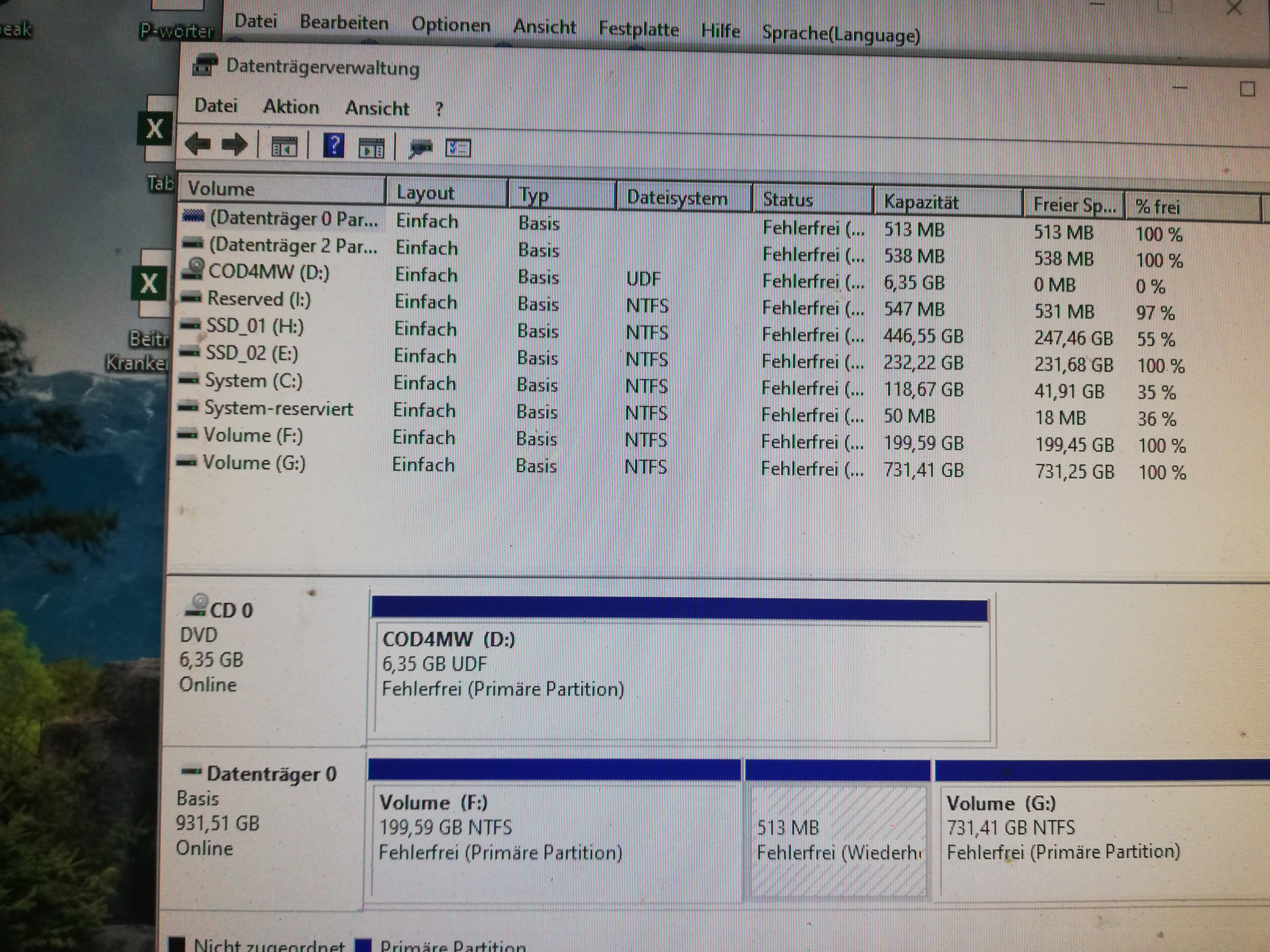

Wie erkennst du, dass sie als externe Platten erkannt werden?

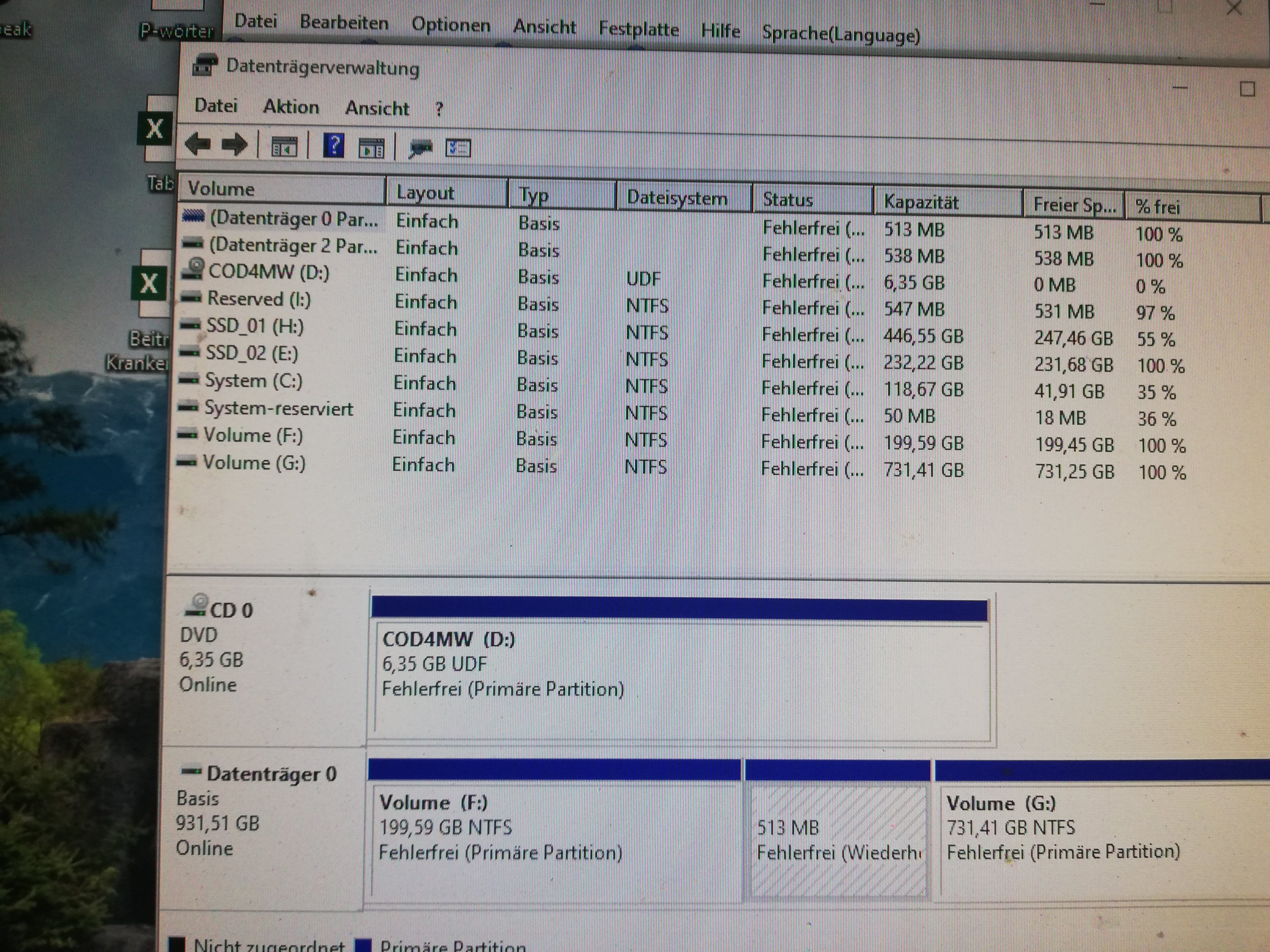

Zeig mal einen Screenshot der Datenträgerverwaltung.
Und, da sie ja jetzt erkannt werden, auch einen Screenshot von Crystal Disk Info.

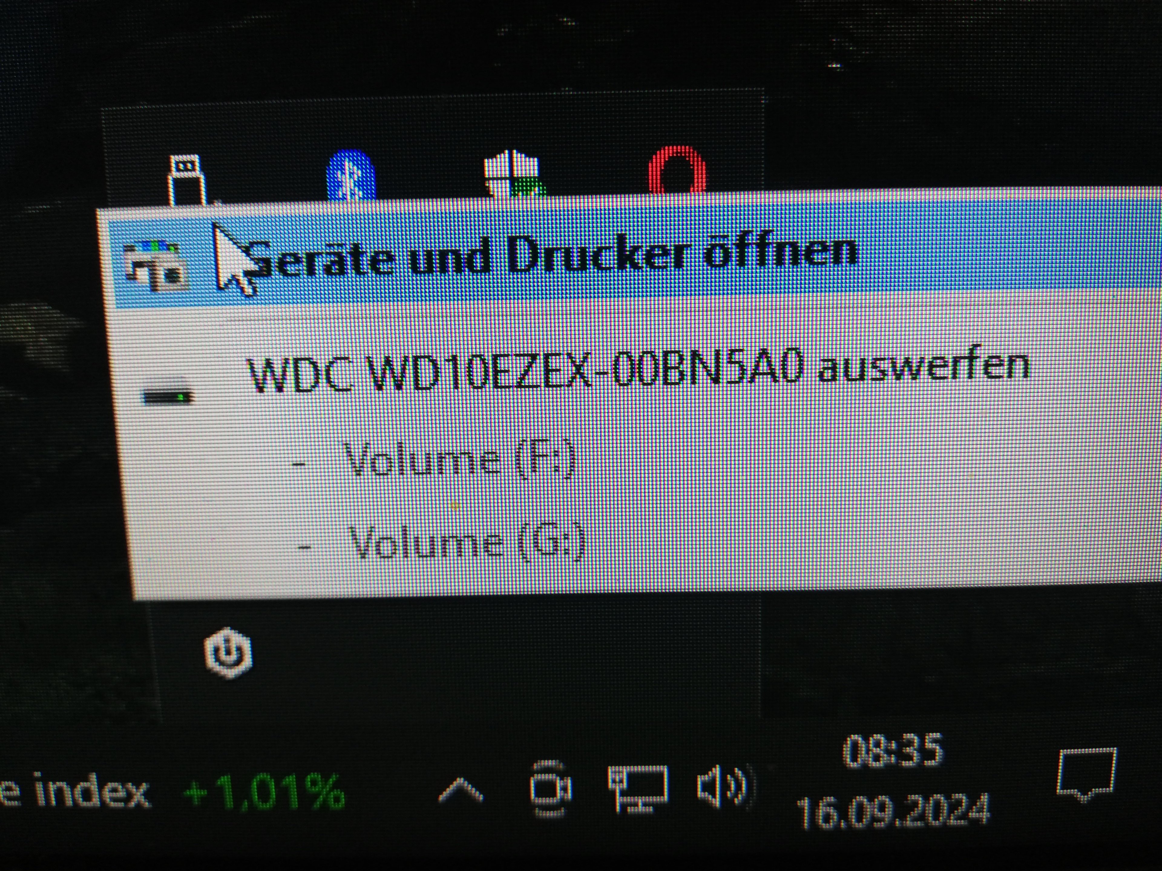

Die platte wird auf die taskleiste gezeigt , die ich entfernen kann
Erstens, es gibt schon seit immer Sceenshots beim PC, bitte das nutzen und nicht schlechte Fotos machen.
Zweitens, das hat erst mal nichts zu sagen, wenn Du die Platten entfernen kannst. Wenn SATA Hotplug im BIOS eingestellt ist, kann man sie auch per SATA dann entfernen wie eine externe. Ist eine einfache Option hier. Ich vermute, daß bei Dir die bisherigen BIOS Einstellungen verloren gegangen sind. Check und wechsle mal die Batterie, mach nochmal ein BIOS Update auf die letzte Version, falls noch nicht geschehen, und setze die Option wieder auf off.
Ansonsten würde ich diese uralte Hardware trotzdem mal tauschen.

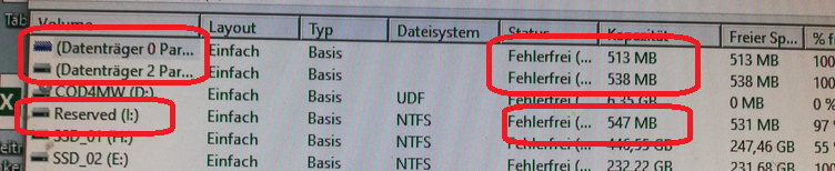

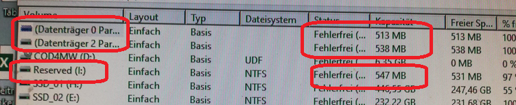

Da sind noch mehr Ungereimtheiten. Da sieht man 3 Wiederherstellungspartition, und das Laufwerk C mit dem Bootmanager sieht man überhaupt nicht.
Daher wäre ein Screenshot der ganzen Datenträgerverwaltung wünschenswert.
Und wie @nutrix schreibt, Bitte Screenshots und keine Fotos.
