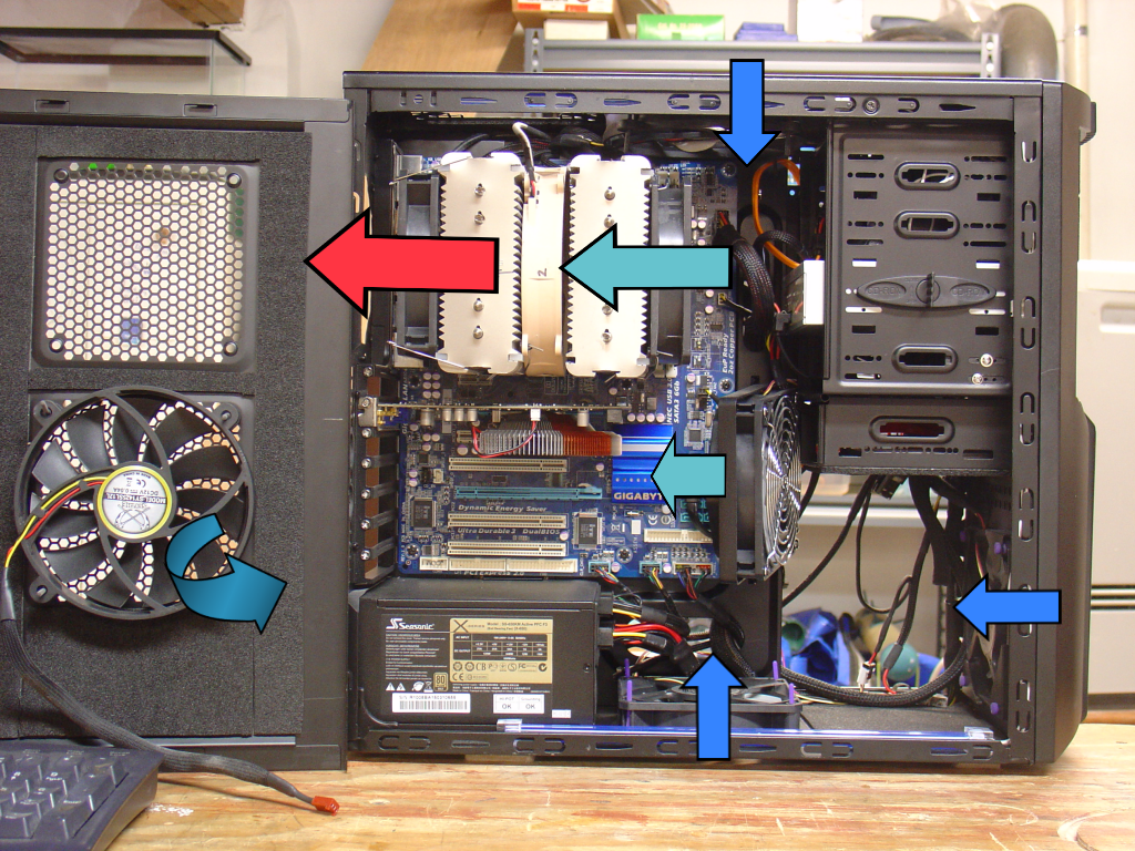

So sollte der Airflow im Gehäuse aussehen:
Wobei der Lüfter im Seitendeckel (auf dem Bild) mMn eher kontraproduktiv ist.
