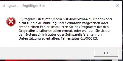

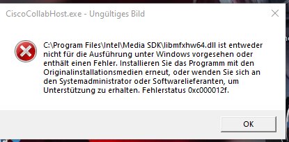

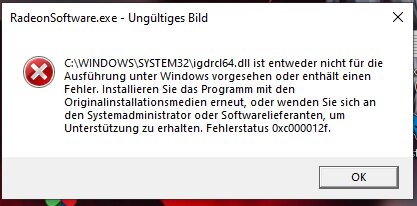

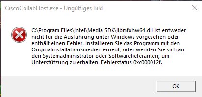

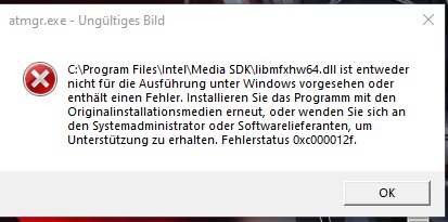

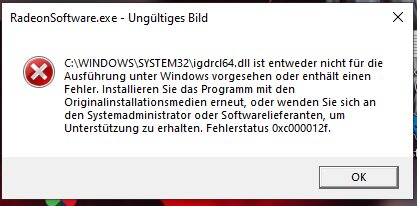

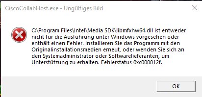

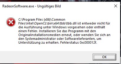

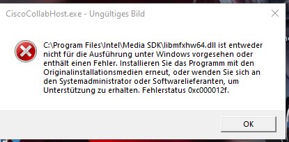

Hey, ich fange einfach direkt an. Ich habe vor paar tagen nach langer Zeit wieder mal eine Runde Paladins gespielt, und alles lief eigentlich supi. Nach 5 Minuten Ingame allerdings, ist mein PC gecrashed und hat sich nichtmehr anschalten lassen. Habe dann 5 Minuten gewartet, Stecker mal rausgesteckt, und dann ging er wieder an. Ich sehe also wie die Monitore angehen, und auf einmal flinkert mein Hauptmonitor komplett... Dann wurden dort irgendwelche daten gesichert oder irgendwie sowas, und dann ging der PC an. Nachdem der PC allerdings gestartet ist, gab es allerdings einige Fehlermeldungen. (Siehe Angehangene Dateien)

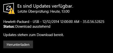

Zusätzlich wurde gesagt das ein Update von meinem PC entfernt werden musste, damit er wieder starten konnte...
Habe mich natürlich gewundert, aber hab mir nichts schlimmes gedacht. Naja, sobald ich Paladins wieder spiele crasht das game nach paar minuten mitten ingame. Bei games die sogut wie keine Grafik erfordern allerdings nicht, beispielsweise Shellshock live.

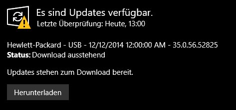

Anyways, habe dann nachgeschaut ob mein Treiber auf dem neusten Stand war, und ja das war er. Das Windowsupdate welches entfernt wurde, ist anscheinend noch in meinen Updates vorhanden, es lässt sich aber nicht installieren!!! Wenn ich auf ,,herunterladen'' klicke, passiert einfach rein garnichts. Hänge auch noch unten an um welches Update es sich handelt.
Dachte mir es liegt eventuell daran, das ich nur 6 GB Speicher auf der SSD hab, aber das Update hat (hab ich im Internet nachgesehen) Nur irgendwie 40 mb, und andere Updates haben sich ja auch immer problemlos installieren lassen :/
Habe auch schon in den Einstellungen die Regel geändert, das Windows sobald ein Update da ist, es automatisch runterladen soll, aber das tut es auch nicht. Bin echt lowkey verzweifelt.
Ich habe mir überlegt ob ich eventuell das Update einfach Manuell aus dem Internet runterladen soll, es gibt aber irgendwie 5 Updates die die selbe Nummer haben, und genau den selben Namen haben, deswegen trau ich mich da nicht wirklich ran. Ich hoffe ihr könnt mir helfen, und ich bedanke mich für eure Mühe.

Hallo und willkommen.
Poste hier mal bitte alle Daten deiner Hardware.
Ohne wird es sehr schwer da zu helfen.
Mal den Arbeitsspeicher prüfen (memtest86 von stick). Falls fehlerhaft (oder oc-bedingt fehlerhaft) weisst Du hoffentlich, was zu tun ist. (austauschen bzw. oc zurücknehmen*)
Die kaputten Daten auf der Festplatte neu installieren (am Besten Windows gleich neu machen, falls RAM die Ursache war, wer weiss, was noch alles so korrupt ist).
Falls RAM nicht die Ursache ist und auch sonstige oc-bedingte Fehler (cpu*) ausgeschlossen sind (lässt sich sehr gut ausschliessen durch Betrieb mit Std-Werten :-) ) mal Richtung Festplatte schielen.. sehe ich aber erstmal keinen Bedarf, solange ram und cpu noch in der Schwebe sind.
* cmos-clear wäre ein guter Start
Daß durch 'nen Grafikkartenfehler Daten auf Platte zerschossen werden, habe ich noch nicht erlebt.. ganz ausschliessen will ich es aber auch mal nicht, je nachdem, wie die Kiste sich deswegen so weghängt.
