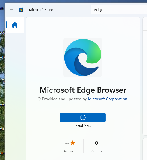

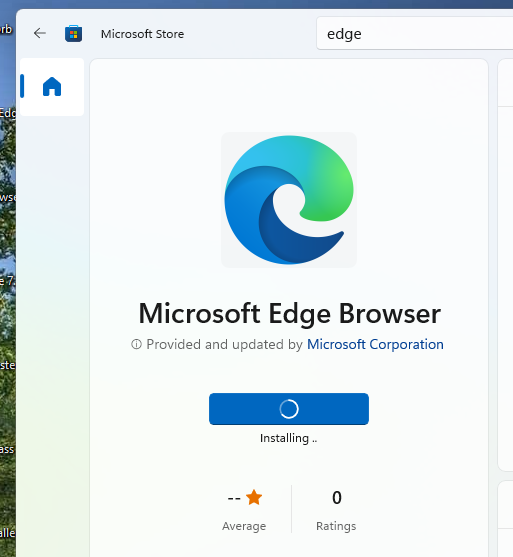

Ist der nicht separat zum integrierten Edge?
Bei mir ist der integrierte problemlos am laufen, wenn ich möchte.
Den kann man auch nicht deinstallieren und der updatet sich selbst über Windows Update.
Trotzdem wird mir der Edge auch im Store angezeigt und bietet mir die Installation an.
Würde dann vllt. eher diese Variante nehmen vom Edge,
statt zusätzlich die Store Version:
"MS Edge Download"
"MS Edge Download"

Das ist der in Win 10 integrierte Edge. Aber vielleicht hat er beim Versuch des Ordner Löschens, doch irgendwas gelöscht, wenn auch nicht den Edge Ordner.Nickel schrieb:Ist der nicht separat zum integrierten Edge?
Das obendrüber (link) ist der integrierte Edge, das andere ist die Store Version.
Egal, je nachdem kann er ja beides probieren)

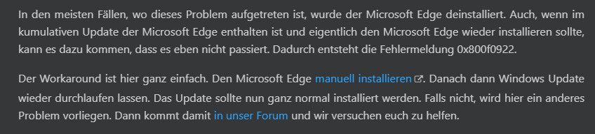

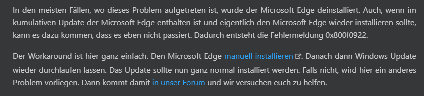

Unter Eingabe der Fehlermeldung 0x800f0922 habe ich bei Deskmodder die Lösung gefunden.Nickel schrieb:ob sein Update Problem wirklich auf die Sache mit dem Edge
zurückzuführen ist.
0x800f0922 Fehler in den aktuellen Windows 10 Updates durch den deinstallierten Microsoft Edge [Update]
P
Ponderosa
Aber das wahrscheinlichste.
Wenn nicht, dann
Wenn nicht, dann
Falls nicht, wird hier ein anderes Problem vorliegen. Dann kommt damit in unser Forum und wir versuchen euch zu helfen.
