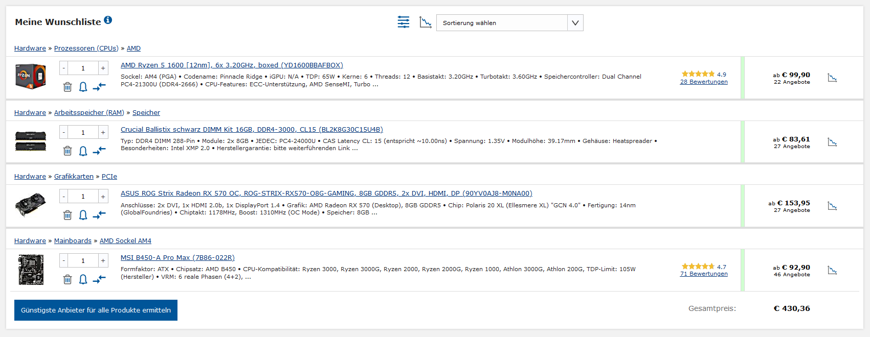

Ein System auf Basis der AM4 Plattform in Kombination mit einer RX 570 würde mit ca. 431€ zu Buche schlagen.
AMD Ryzen 5 1600 [12nm]
MSI B450-A Pro Max
Crucial Ballistix 16GB Kit DDR4-3000
ASUS ROG Strix Radeon RX 570 OC
Mit dem Verkauf deiner alten Teile solltest du problemlos dein Budget einhalten können.
