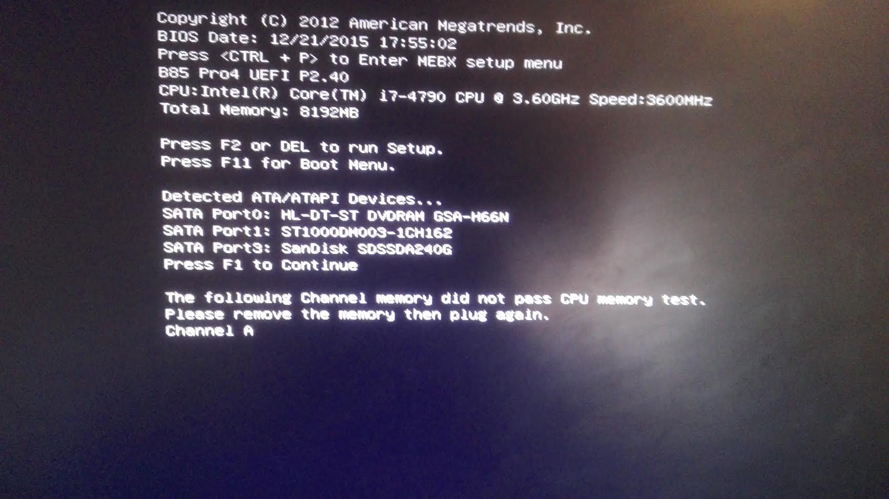

Ich habe das BIOS noch unter der alten CPU auf 2.40 geupgradet. Das hat wunderbar geklappt und der PC lief daraufhin auch knapp eine Woche ohne Probleme.
Ich habe die CPU (I7-4790) über Ebay gekauft und eben gerade verbaut. Ich habe insgesamt 16 GB Ram in meinem PC (2x Crucial Ballistix Sport DIMM Kit 8GB, DDR3-1600). Unter meiner alten CPU hatte ich keine Fehler. Mit der neuen kommt:
(Im Anhang ein Bild dazu)
"The following Channel memory did not pass CPU memory test. Please remove the memory then plug again. Channel A"
Ich habe etwas herumgespielt und gemerkt, dass sobald ein RAM im Channel läuft, dieser Fehler kommt. Im Bild ist zu sehen, dass 8GB Ram erkannt wurden. Das sind wohl die, die nicht im Channel laufen. Woran könnte das liegen?
----edit----
Mir ist gerade eingefallen, dass ich einmal ganz leicht abgerutscht bin und beim Einbau der CPU ein kleines "scharben" vernommen habe. Könnte es sein, dass ich die Pins verschoben habe? :/
----edit2---
Ich habe gerade nochmal die alte CPU eingebaut. Mit der läuft es wunderbar. Ist meine "neue" CPU von Ebay damit kaputt?
