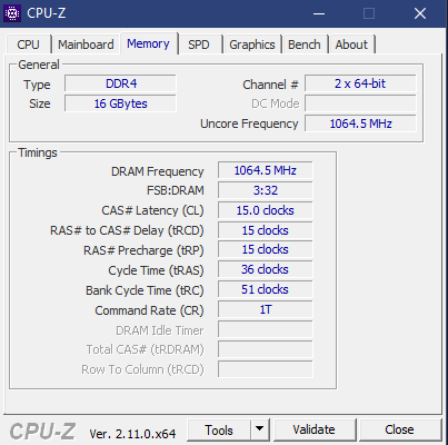

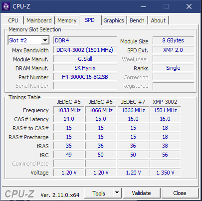

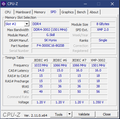

Lade mal bitte das Tool CPU-z hier bei CB Downloads runter und poste je einen Screen vom Reiter SPD & Memory.
Schonmal mit HWinfo oder MSI Afterburner in Overlay überprüft ob die 16GB Ram im Spiel auslagen ?

Dein Ram DDR-3000 läuft nur mit DDR4-2133 da haste schon Einbußen.
Zwar beim X3D gegenüber den non-X3D weniger aber trotzdem viel.

auf dem Screen von CPU-Z sieht man, dass der Ram nur mit 2133Mhz läuft, XMP ist also nicht geladen, dass solltest du mal machen damit der Ram mit voller Geschwindigkeit läuft auch wenn es bei den 3D CPUs nicht so einen großen Unterschied macht.
XMP wird im BIOS geladen.
Anleitung zum Aktivieren des XMP Profils
