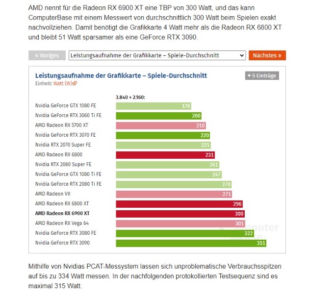

Eine Radeon 6800XT verbraucht dann ca. 300 Watt bei Spielen (im Schnitt!). Zu welchem Netzteil würdet ihr bei einem Ryzen 5700 und einer Radeon 6800XT dann greifen (inkl. etwas Luft nach oben)?
Danke im Voraus! :)
ich würd dann schon zu sicher mind. 750w greifen

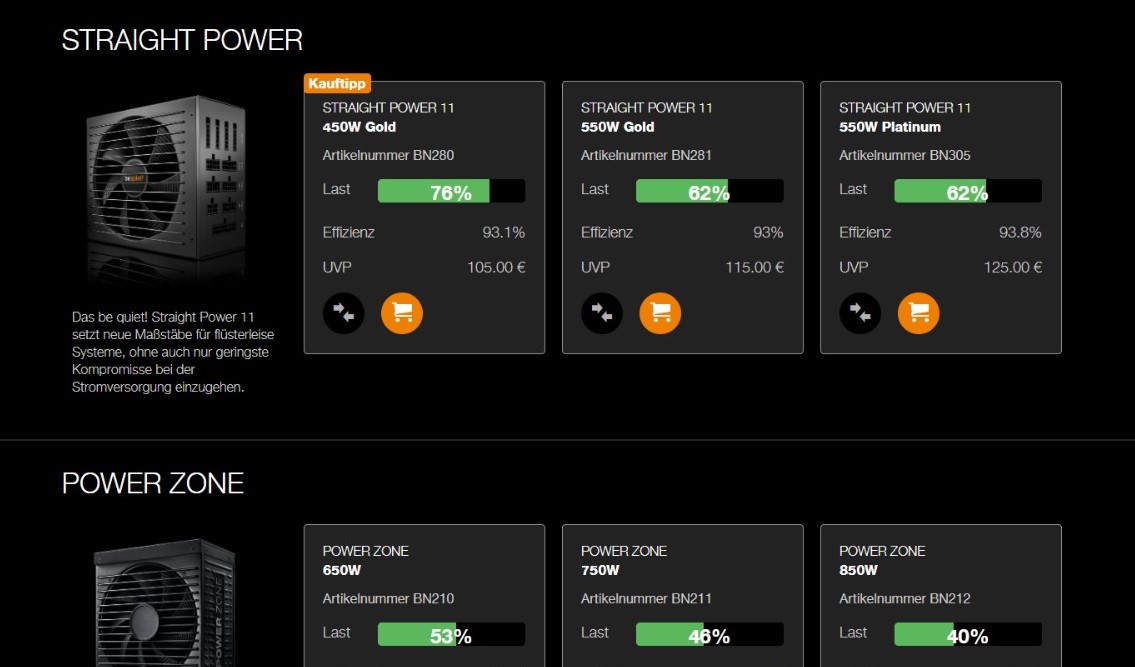

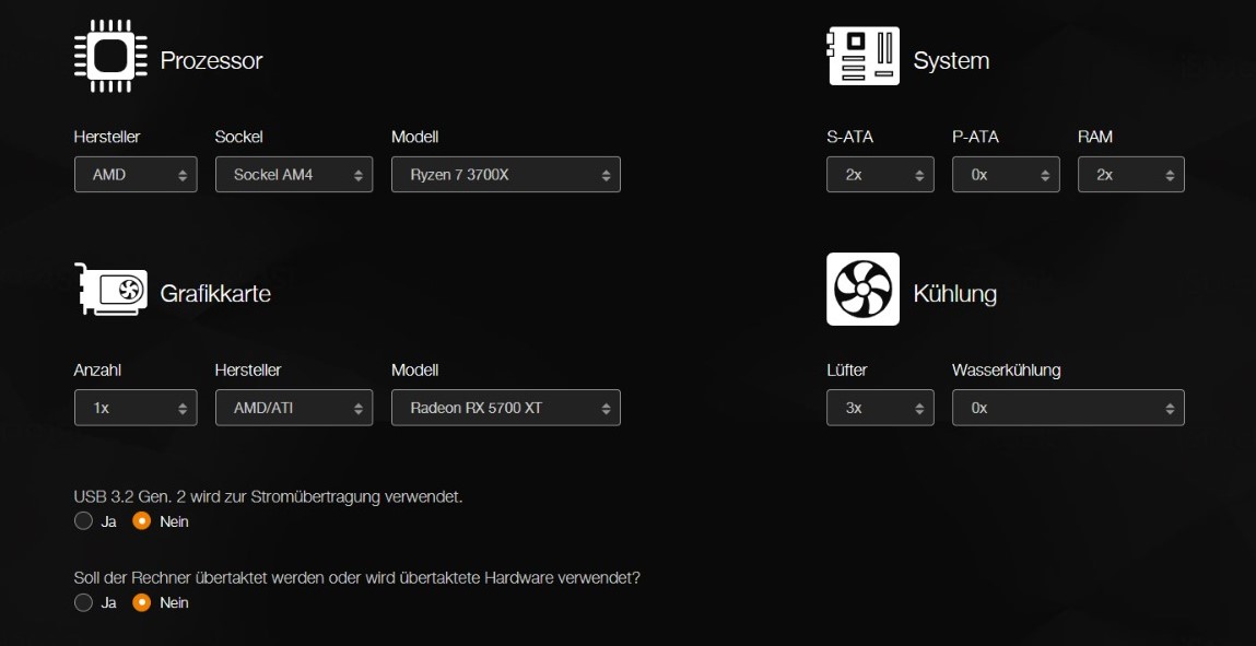

Ich habe bei https://www.bequiet.com/de/psucalculator den Kalkulator genutzt und folgendes angegeben:
  • Ryzen 3700X
  • Radeon RX 5700XT
  • 2x SATA
  • 2x RAM
  • 3x Kühler
Da kam dann raus, dass ein 650 Watt-Netzteil zu 53% ausgelastet wäre.
Nun möchte ich ja später auf eine RX 6800XT und einen Ryzen 5700X wechseln. Die verbrauchen etwas mehr. Hier ein vergleich des Stromverbrauchs RX 6800XT. Aber das müsste dann doch trotzdem noch dicke passen, oder?
Würde halt gut was sparen. Daher wollte ich noch einmal nachfragen, ob die 750W nicht überdimensioniert sind. Ansonsten gehe ich aber lieber auf Nummer sicher. :-)

ich würde dennoch eine MX500 vorziehen aufgrund des TLC Speichers, der langlebiger sein soll.
650w sollten auch reichen, aber in Sachen Effizienz und Auslastung würde ich vllt. eben doch zu 750w greifen falls machbar.
