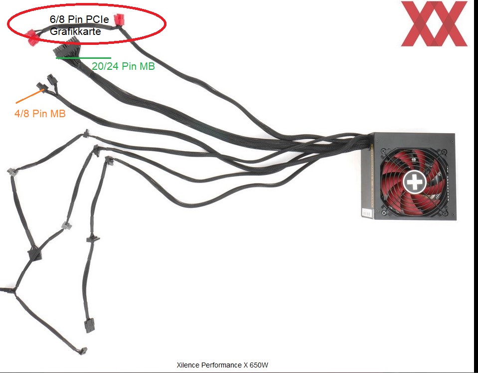

Die Teile sind da aber es gibt ein kleines Problem, vielleicht weiß jemand auf die Schnelle einen Rat..
das Netzteil hat einen 8 Pin pcie und zwei 4 Pin pcie Anschlüsse.. meine Grafikkarte aber zwei 6 Pin pcie Anschlüsse. Ich habe nur einen Adapter, kann ich für den zweiten Anschluss auch einen 4 Pin (Netzteil) in den 6 Pin (Grafikkarte) stecken? Oder muss ich mir einen Adapter besorgen?
@manu2207
Welches Netzteil ist es denn geworden?
Die 4/8Pin Anschlüsse sind für das MB, für die Grafikkarte sind die 8/6 Pin Anschlüsse.
Einen Adapter solltest du eigentlich nicht brauchen, zur Not mal ein Foto der Anschlüsse hochladen.

mist, dann habe ich das vertauscht. Netztteil ist das empfohlene Xilence Perfomance X 650W
@manu2207
Ok hab mir mal ein Bild vom dem vom Luxx geliehen, da sind die Anschlüsse relativ gut drauf zu erkennen.
Reaktionen: manu2207
perfekt danke, gar funktioniert. :)

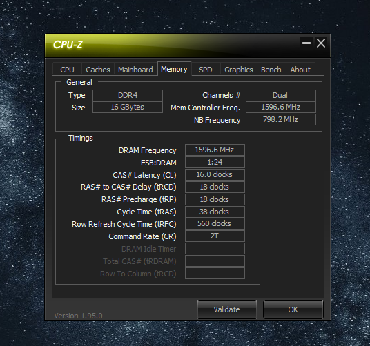

Ich habe nur ein Problem bzw. gibt es eine Sache, die ich nicht verstehe.. Und zwar:
Deathangel008 schrieb:
achte darauf dass der speichercontroller der CPU in Gear 1 läuft, Gear 2 kostet leistung (klick).
Wie stelle ich denn den Gear ein?!

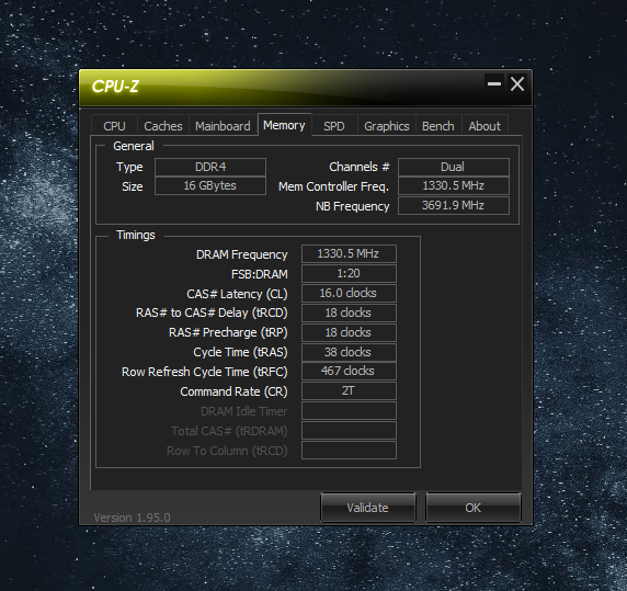

Beim ersten Start sah es so aus:
Dann habe ich im Bios XMP 1 eingestellt und habe jetzt dieses Ergebnis:
Ist das korrekt so?! Ich blicke da absolut nicht durch, sorry. So wie ich das verstehe, läuft der RAM nicht auf den 3600mhz, die er eigentlich bringen sollte
Vielen Dank vorab für eure Hilfe!

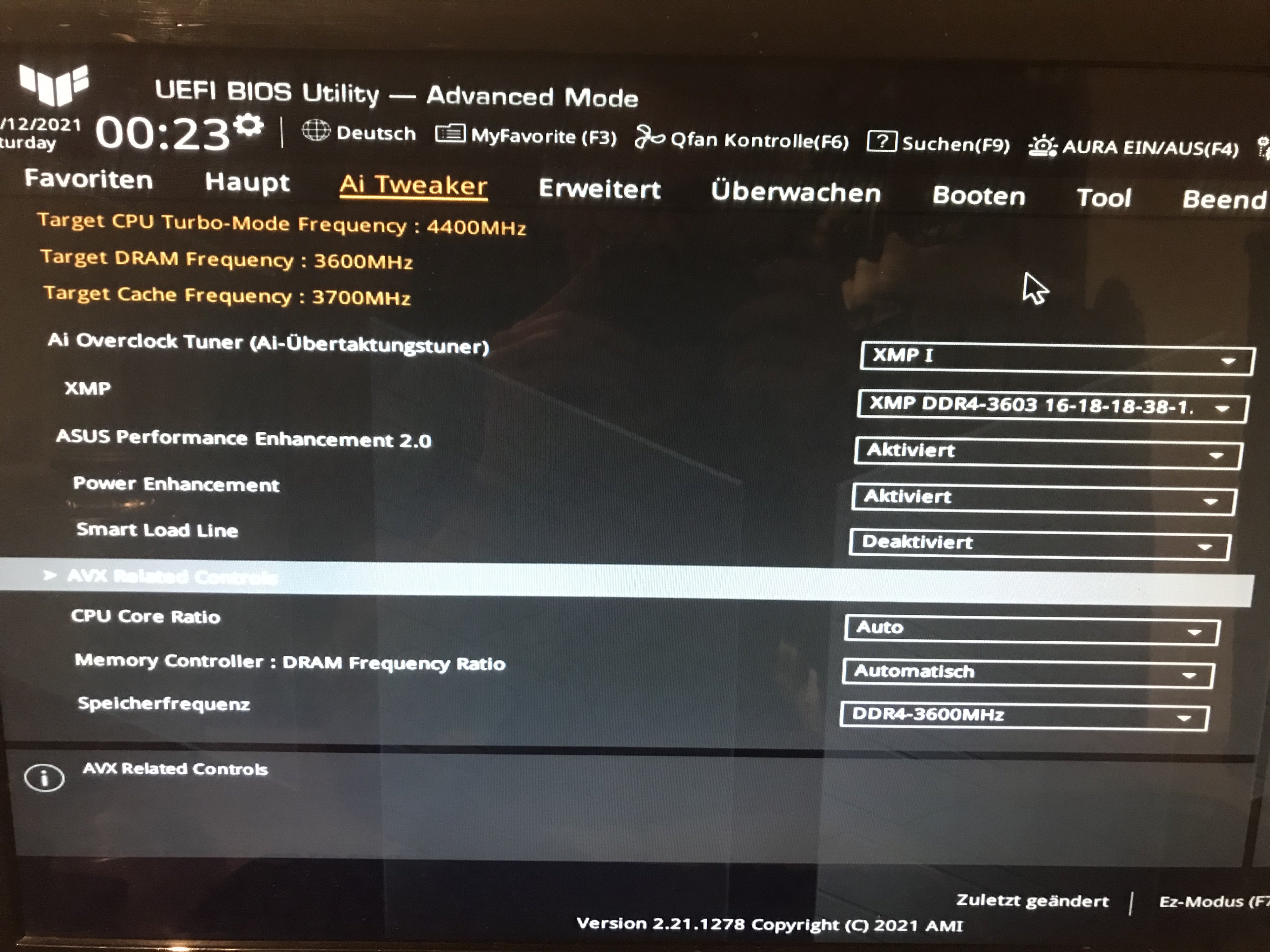

@manu2207
Zunächst mal welches Mainboard ist es geworden, das wichtig zu wissen, da das Bios je nach Board etwas unterschiedlich aufgebaut ist.
Weiterhin müsste da bei XMP auch eine zahl gestanden haben, im Augenblick bist du bei 3200Mhz du musst die Zahl bei DRAM Frequency *2 nehmen (DDR steht beim Ram für Double Data Rate).
Sprich da müsste bei 3600Mhz ein Wert von 1800 stehen.
Ein Bild vom Bios wo du das XMP Profil geladen hast wäre auch noch hilfreich.

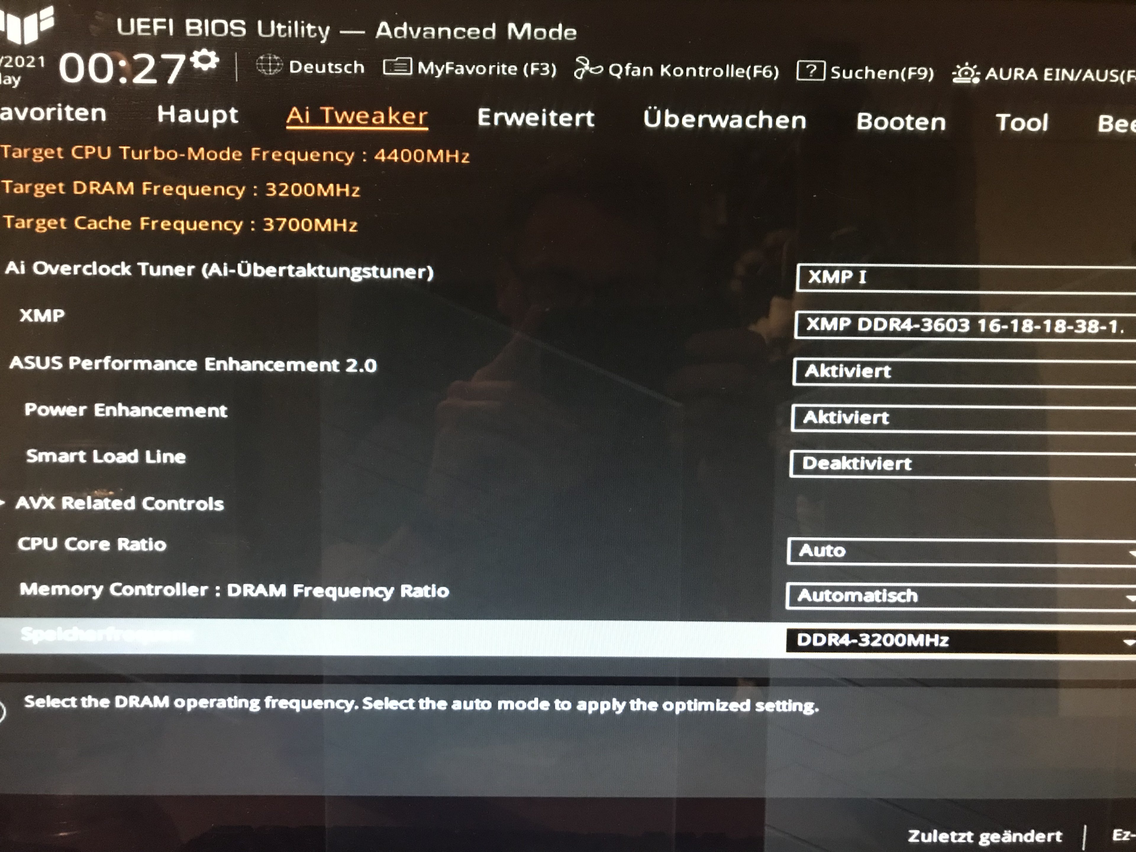

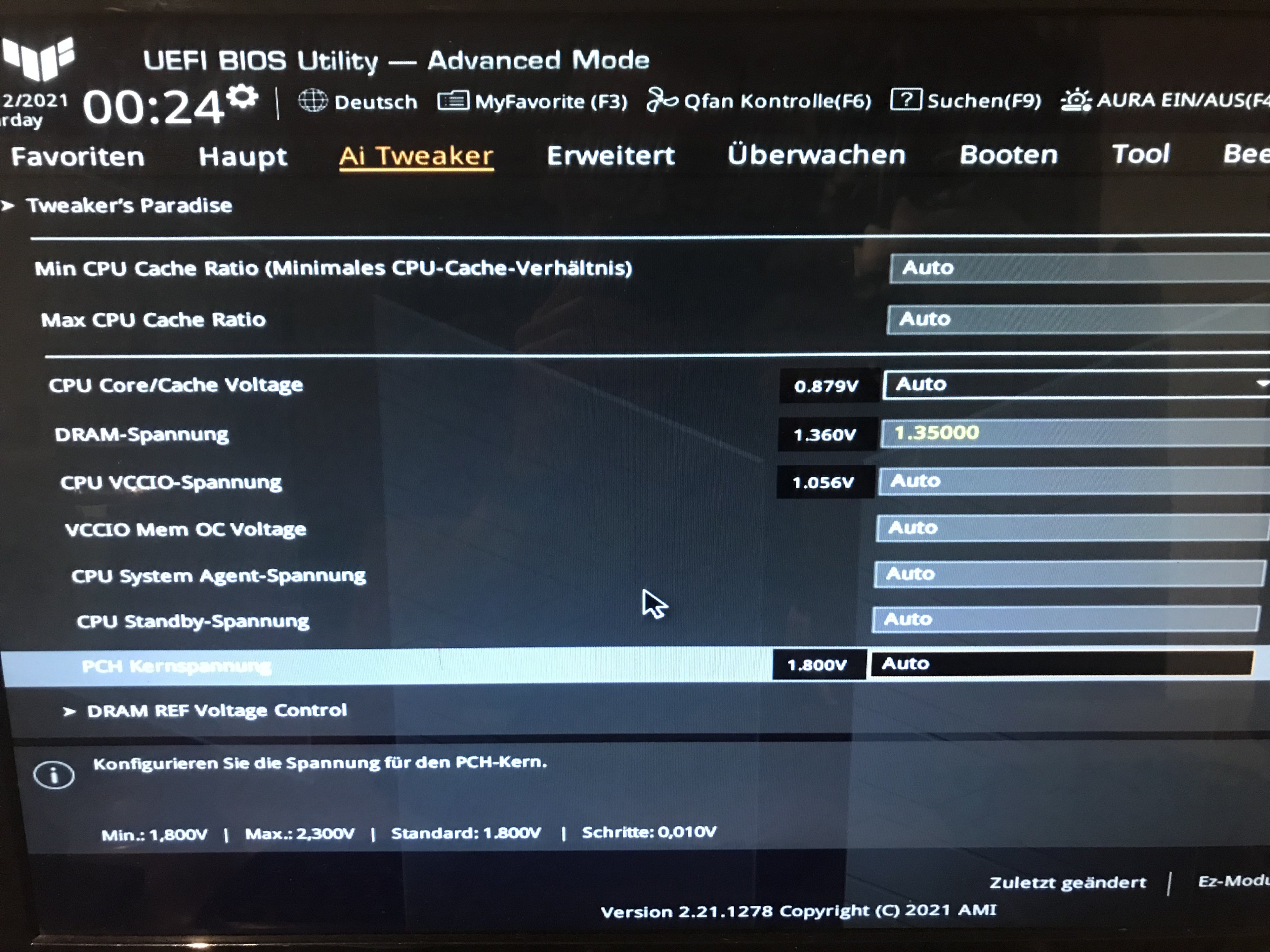

Hier die Bilder vom Bios: Mit dieser Einstellung startet mein PC nicht..
So funktioniert es und läuft auf ca. 3200mhz:

@manu2207
Wegen Gear 1 schau mal unter Memory Controller : DRAM Frequency Ratio da müsstest du Gear 1 einstellen können (kann auch einfach 1:1 heißen).
Ansonsten probiere mal die Speicherfrequenz auf Auto zu lassen und nur das XMP zu laden.

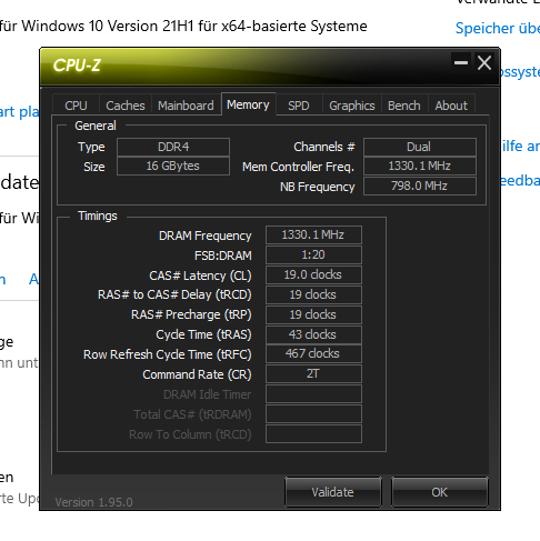

Hab ich gemacht und das ist das Ergebnis:
@manu2207
Hast du das Bios mal auf die aktuelle Version gepatcht?
Ansonsten was für ein Fehler kam den bei 3600?
Wenn die Bootzeit da etwas länger ist beim ersten mal wäre das nicht ungewöhnlich, da würde ich ihm dann auch mal ein paar Minuten Zeit geben.

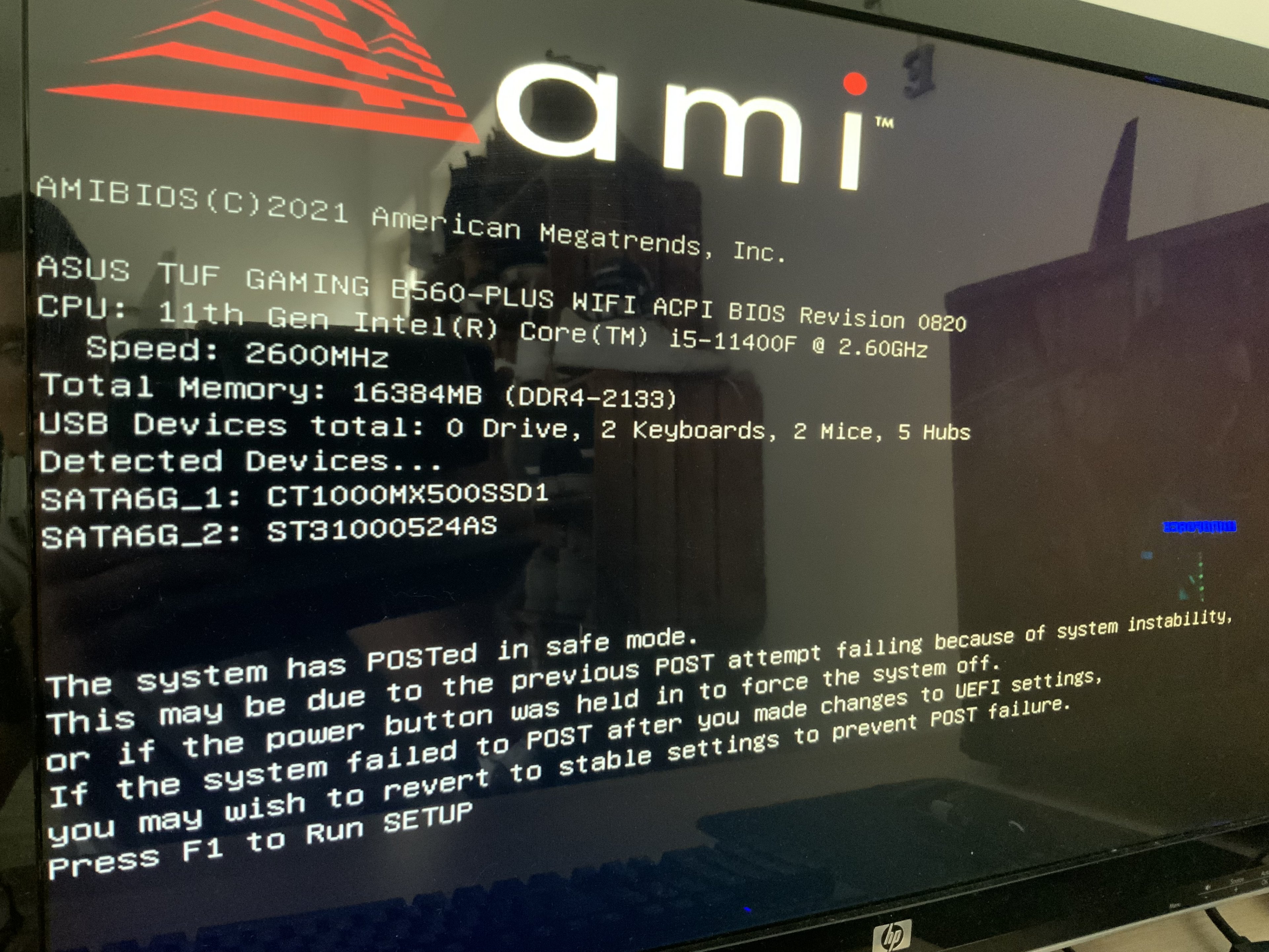

BIOS ist aktualisier. Diese Fehlermeldung kommt:
