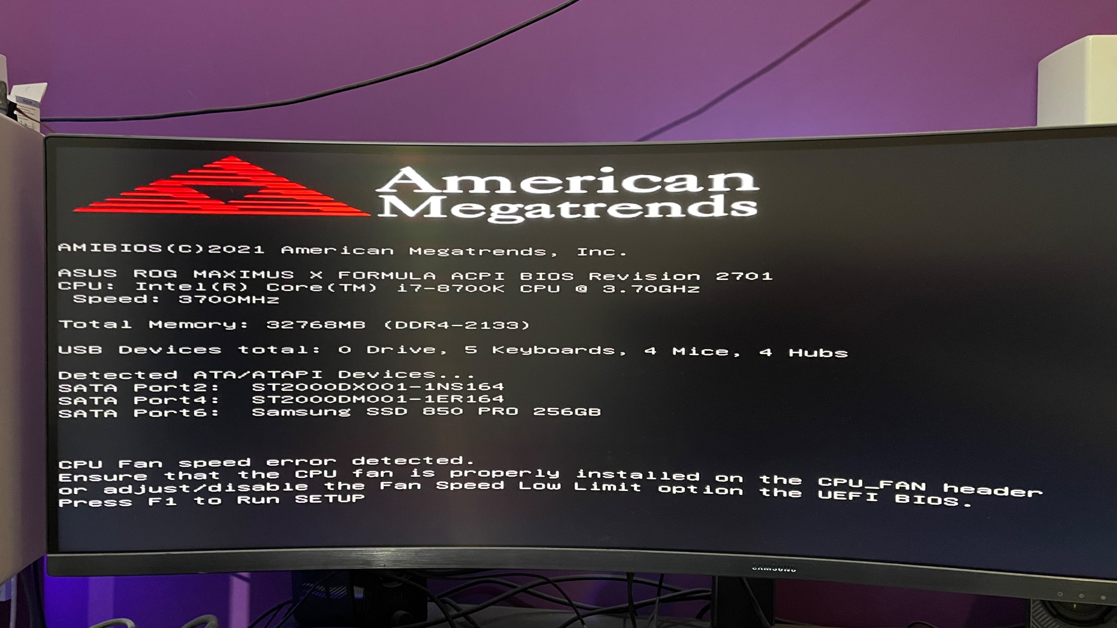

mein PC fährt seit längerem nicht mehr hoch. Er piept nach dem Start und zeigt sowas an.
Es geht dann mit F1 weiter und aus dem Bios nach Win 11
Ich vermute das die Cmos Batterie leer ist.

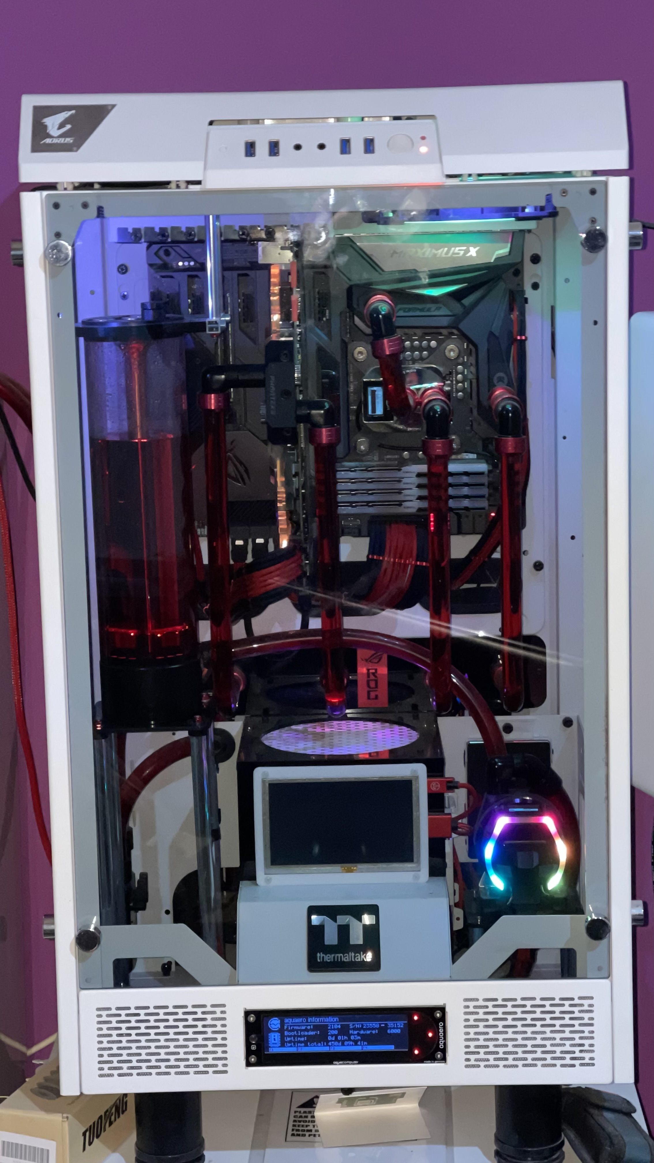

Mein PC Wassergekühlt sieht so aus.
Die verbauten Teile.
Der Aufbau begann 2018
Für den Austausch der Cmos Batterie darf nun alles zerlegt werden, weil man nur von der Rückseite am Asus Rog Maximus X Formula dran kommt.

In der Biosmeldung steht doch das es ein Problem mit dem CPU Kühler ( Wasserkühlung ) gibt.
Reaktionen: wagga und wuesty
eben... da wird keine umdrehung der pumpe bzw eines lüfters erkannt. und daher kommt die fehlermeldung.
wenn man sich sicher ist bei min drehzahl auf "ignorieren" stellen. ansonsten fehler suchen und beheben

Zudem würde ich mir überlegen in Zukunft auf die Wakü zu verzichten. Ist halt immer ein großer Aufriss, wenn da mal etwas nichts stimmt. Wenn du auf den Rechner angewiesen bist, ist vermutlich Luftkühlung die bessere Option, da einfacher zu warten.

Wie man auf den Trichter kommt, anhand der Fehlermeldung auf die Batterie zu kommen, erschließt sich mir in keinster Weise.

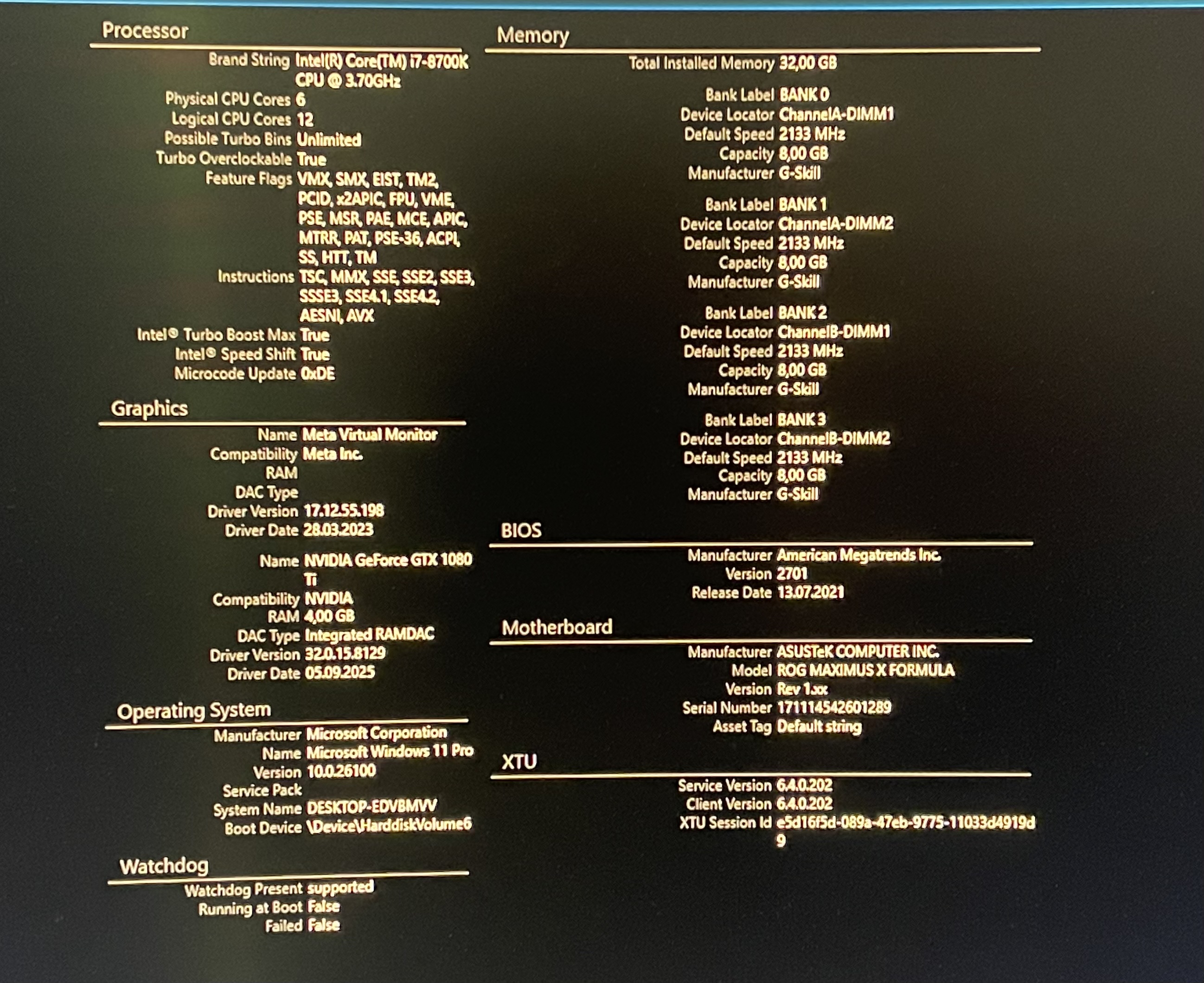

Wenn man (falls der PC komplett vom Strom getrennt wird) nach dem Einschalten ins BIOS geht und dort die Einstellungen auf Default sind (falls man die je verändert hatte) und Datum/Uhrzeit falsch sind, dann könnte man anhand des Alters der Plattform durchaus darauf kommen. Ein Indiz könnte auch der RAM mit 2133 sein aus dem ersten Screenshot (außer es ist wirklich so ein lahmer RAM im Einsatz), da ggf. XMP nicht mehr aktiv ist.
Die ECHTE Fehlermeldung deutet aber eindeutig auf die Kühlung und derern - für das UEFI - Abwesenheit hin da keine Drehzahl der Pumpe erkannt wird, die Batterie kann natürlich zusätzlich leer sein.
Diese würde ich auf alle Fälle mal tauschen.

Wenn die BIOS-Einstellungen wegen leerer Batterie vergessen wurden, kann auch sein, dass der falsche Anschluss für die Pumpendrehzahl abgefragt wird, die BIOS-Einstellungen muss man daher dann sorgfältig wieder optimieren und korrigieren, nachdem man die Batterie getauscht hat.
Und zusätzlich im BIOS Hardware-Monitor die Pumpendrehzahl überwachen, die muss sich immer drehen, selbst wenn diese Fehlermeldung beim Start gekommen ist, sonst ist sie ja defekt.

Jup, standardmäßig meckern Mainboards wenn nichts an dem CPU Lüfter Anschluss angeschlossen ist mit diesem "Fan Error". Kann man natürlich deaktivieren wenn man die Kühlung mit ner Wakü realisiert oder woanders angeschlossen hat.
Und hier wird vermutlich alles über die Aquaero geregelt.
Mit leerer Bios Batterie wurde diese Einstellung dann vergessen, darauf deutet auch hin, dass der Ram nur mit 2133Mhz läuft. Ich denke mal nicht, dass für diesen Build Gskill TridentZ mit 2133Mhz gekauft wurde...
