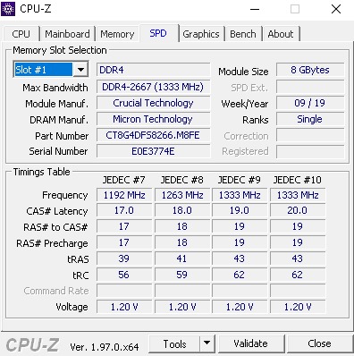

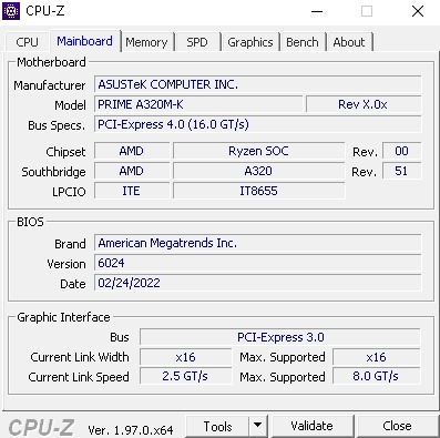

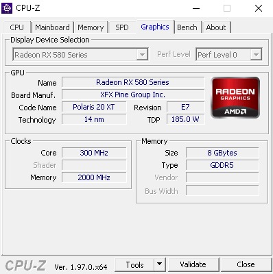

Da ich meinen PC ein wenig upgraden wollte, wollte ich fragen, ob die folgenden Komponenten zu keinen Schwierigkeiten mit dem Mainboard oder mit dem Netzteil führen würden.
Ich möchte folgende Sachen austauschen:

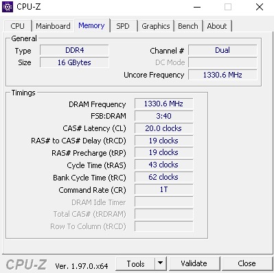

Im Anhang Sie die Specs von meinem jetzigen PC.

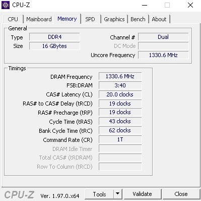

CPU passt nicht.
Speicher würde "passen", ob er mit der CPU/Mainboard-Kombi läuft, fraglich.

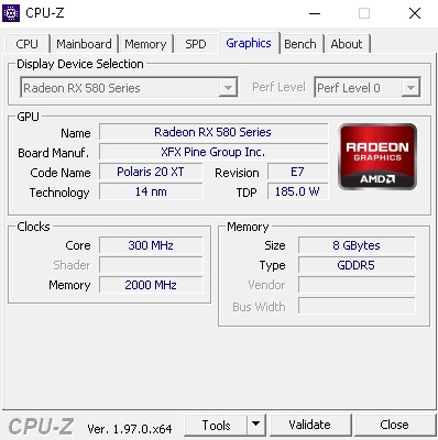

Grafikkarte passt, wird vermutlich das Netzteil auch nicht direkt überlasten, verliest aber mit dem Mainboard/CPU Leistung, da Graka nur PCIe x8 Anbindung hat
Edit: bezieht sich auf den Eingangspost!
Moin,

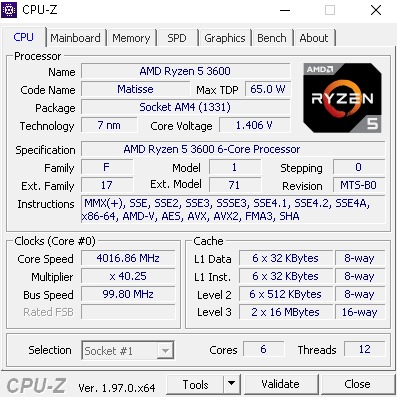

Nein das ganze passt nicht, eine LGA1700 Intel CPU passt nicht auf ein AM4 Board.
Wo fehlt es dir denn an Leistung?
Der Sprung 3600 auf 12400 ist jetzt auch nicht riesig.

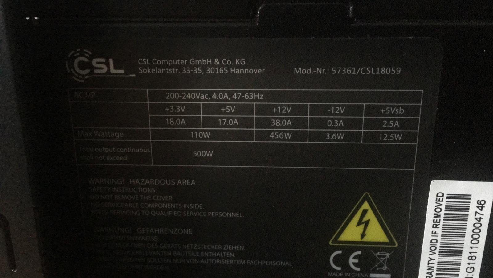

Netzteil sieht auch nach einem typischen Billigheimer aus einem Fertig-PC aus.
Ich würde eher einen R5 5600 (153€) oder 5700X (260€) kaufen und auf das aktuelle Board packen. Das Upgrade auf den i5 ist den Preis für den zusätzlichen Mainboardwechsel nicht wert mMn.

Ja, du hast recht, das Netzteil ist aus einem Fertig-PC.
Leistung fehlt es mir größtenteils an der Grafikkarte. Wollte dann direkt mehrere Sachen austauschen. Da das dann aber nicht so wirklich möglich ist, werde ich, denke ich mal, nur die Grafikkarte erstmal austauschen :)
Gute Idee!
Werde dann wahrscheinlich nur die beiden Sachen einbauen:
https://www.mindfactory.de/product_info.php/AMD-Ryzen-7-5700X-8x-3-40GHz-So-AM4-WOF_1447833.html
https://www.mindfactory.de/product_...e-Gaming-DDR6-3xDP-HDMI--Retail-_1428682.html
Was ist eigentlich mit dem Arbeitsspeicher? Würde da alles funktionieren, wenn ich den von G.Skill wechseln würde? Würde es was bringen? :)
Auf das mainboard bitte maximal einen 5700X packen - die wenigen Spannungswandler sind ohne Kühlung und dürften beim 5800X schon ins Thermische Drosslen kommen

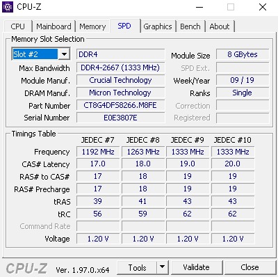

Schnelleres RAM kann helfen, 2666CL20 ist echt lahm. Spielst du denn irgendwas, was mehr als 16GB RAM braucht?
Gleiches gilt bei der CPU: spielst du Games, die von 8 Kernen profitieren? Falls nicht, reicht auch ein 5600(X).
Die Grafikkarte wird bei dir nur mit PCIe 3.0 x8 laufen, das kann die min FPS negativ beeinflussen.
Wie hoch ist denn das Budget? Ich würde zuerst Grafikkarte und Netzteil tauschen und versuchen, das RAM noch ein bisschen zu tunen.
