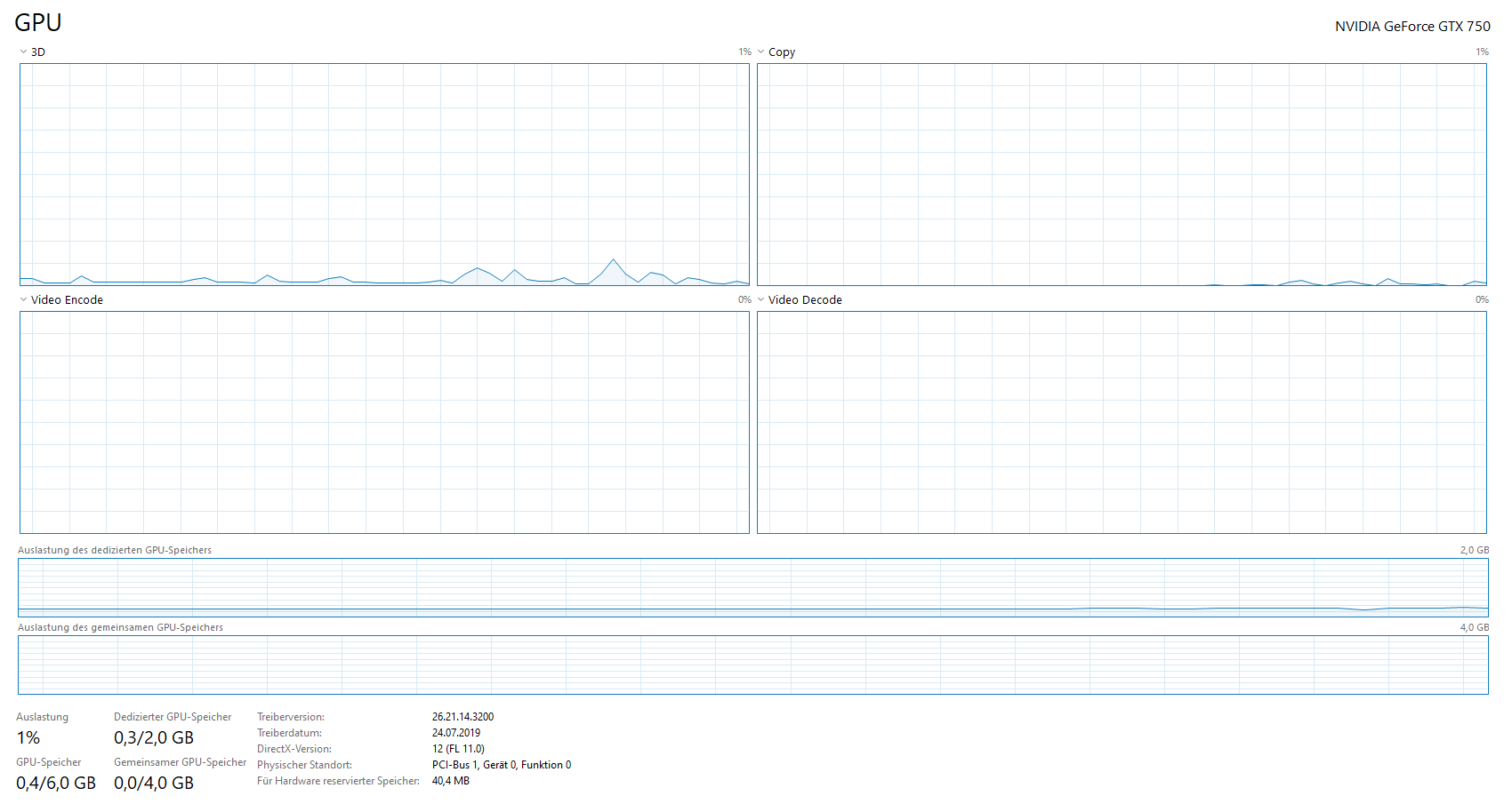

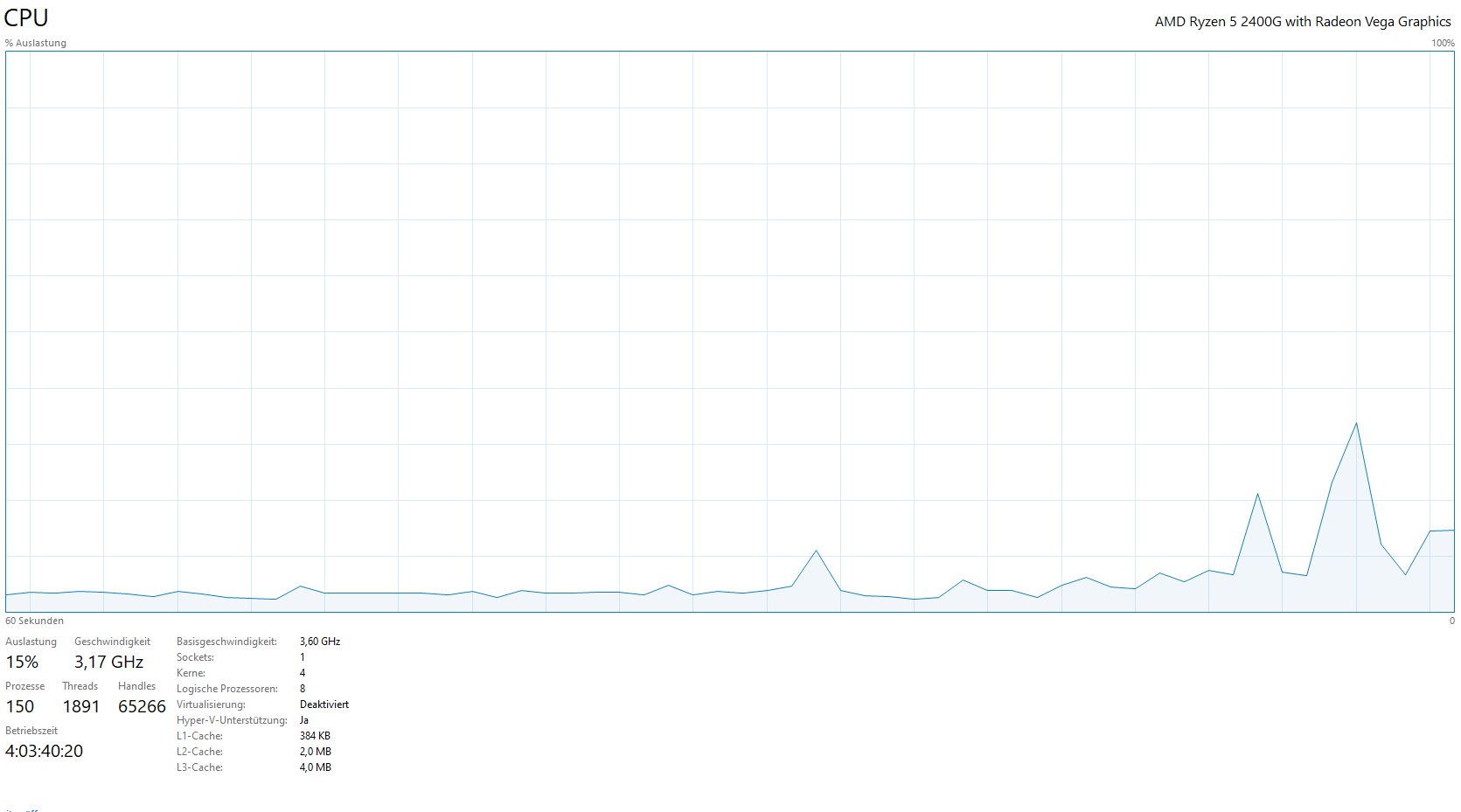

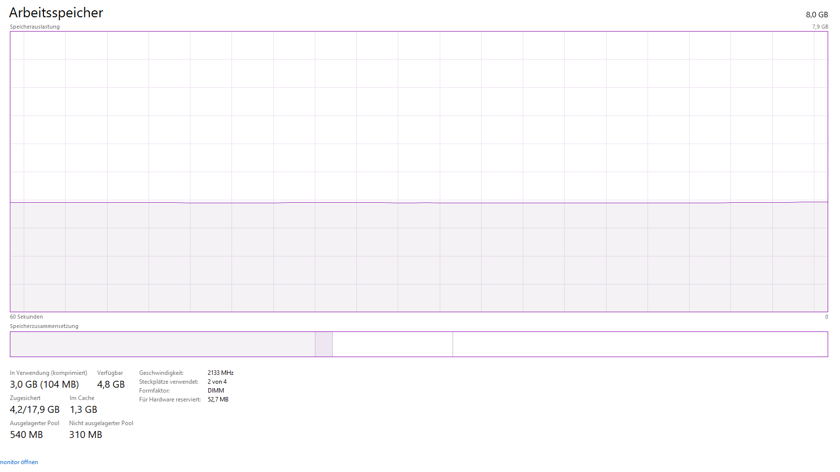

Ich habe mit meinen Vater zusammen ein PC Zusammengebaut und nun wollte ich in Großzügig aufrüsten so das ich auch Neuere Spiele ohne Probleme Spielen kann da ich sehr Gerne Survival und RolePlay Games Spiele!
Jetziger stand ist|
  • Mainboard | Gigabyte B450M DS3H Ultra Durable Mptherboard { Ryzen AMD Socket AM4 | B450 }
  • GPU | NVIDIA GeForce GTX 750
  • CPU | AMD Ryzen 5 2400G with Radeon Vega Graphics
  • Arbeitsspeicher | Viper 8GB 2*4GB kit DDR4 ( PC4-24000 3000MHz)
Und nun möchte ich ein bissien Geld investieren so das ich in den Nächsten Jahren keine Probleme habe Games auch mit Hoher Einstellung zu Spielen Ich hoffe ich bin hier Richtig!
Preis sollte im Rahmen sein! So 1000€ oder ein Paar € Mehr ist auch ok!
Arma 3, GTA V, DayZ usw Sollte auch auf Hoher Grafik gut laufen vllt könntet ihr mir da was schönes Vorschlagen Ich weiß nicht Wie viel ich Investieren muss um einen Sehr Guten PC zu bekommen!
Ich Freue mich über eure Antwort ;D

das board ist OK
ich schlage vor:
RTX3070
AMD 3600
2x 16Gb ram (crucial ballistix 3200 oder 3600)
ggf neues netzteil ;)
Das sollte alles zusammen in 1000 euro und ist ein vielfaches leistungsfähiger als dein aktuelles system
Sollte die RTX3070 wider erwarten nicht ins budget passen, wird die RTX3060 dich auch sehr glücklich machen

Die gtx 750, die du gerade verbaut hast, ist iirc sogar schwächer als die Grafikkarte die in der CPU integriert ist.
Die CPU ist vergleichsweise schwach, aber noch gut weiterverkaufbar.
Der RAM bei dir ist recht langsam und bremst unnötig

Da würde ich aber eher den 3700X nehmen. Die Next Gen Konsolen stehen vor der Tür und sind alle mit 8C ausgestattet; daran werden sich künftig Spieleentwickler ausrichten. Jetzt noch Hexacore kaufen ist keine gute Wahl meiner Meinung nach.
Reaktionen: o_dosed.log und Thorque
@Seby007 Dann hatte ich das falsch im Kopf :)
Ist halb/halb
beliebige tests sehen mal den 2400g/vega11 mal die 750gtx vorne
Wenn's ins Budget passt sollte man definitiv einen 8Kerner nehmen allerdings klingt das bei dir so als würden 6 Kerner aufgrund der neuen Konsolen nächstes Jahr völlig nutzlos sein, mit so einen 6 Kerner ab Zen 2 und aufwärts kann man noch problemlos die nächsten Jahre zocken
@Nahrungsmittel Völlig nutzlos werden die natürlich nicht sein, auf keinen Fall. Ich bin persönlich davon gebrandmarkt, dass ich mir vor Jahren zu spät noch eine 4C/4T CPU gekauft hatte. Ähnlich fühlt es sich gerade mit dem 6C/12T an. Nach gerade mal einem Jahr wurde aus meinem alten i5-7600K ein Ryzen 2700X. Darum die Empfehlung mit den 8C/16T, wenn es ins Budget passt. Ich könnte mir aufgrund der Next Gen Konsolen allerdings gut vorstellen, dass gewisse Physikberechnungen plötzlich deutlich komplexer werden.
