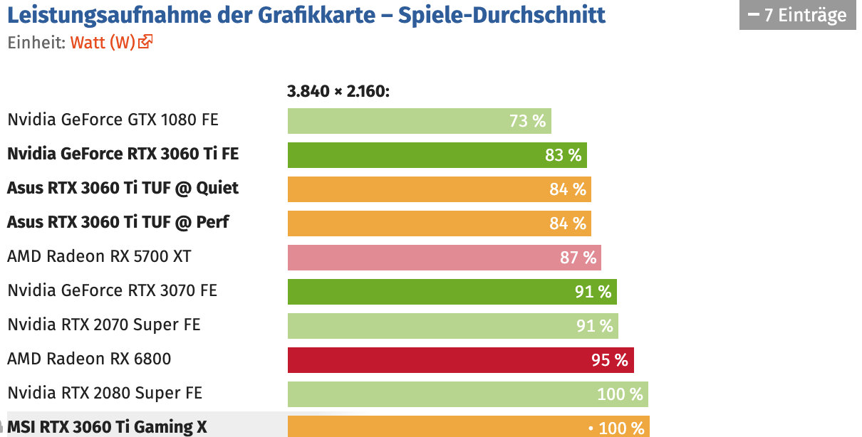

Weil die Tests der neuen Grafikkarten gezeigt haben das da echt böse Lastspitzen entstehen. Wobei bei einer RTX 3070 600-650 Watt locker ausreicht. Keine Ahnung gerade wie viel weniger such die 3060Ti gönnt.

kommt auf die 3060ti und die 3070 an
550w kann auch reichen, aber würd direkt auf 650w setzen, kein risiko, für was auch.
