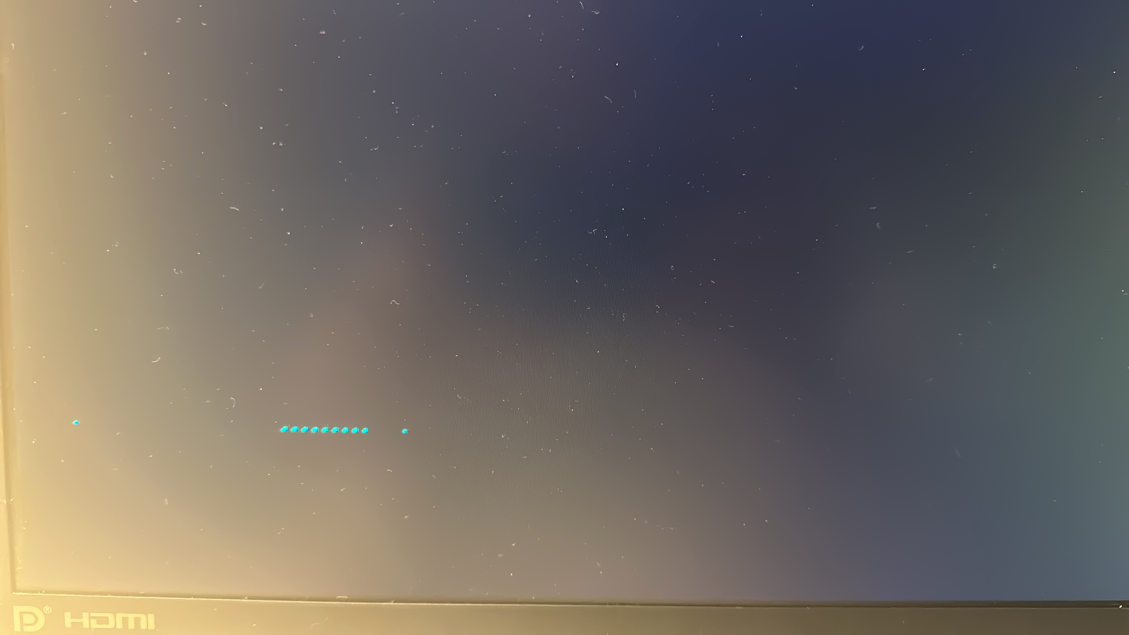

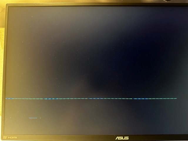

ich habe folgendes Problem: Bei jedem Spiel verabschiedet sich mein Bild nach ein paar Minuten, ob Minecraft oder jetzt das neue Diablo IV. Ich kann mir nicht erklären woran es liegen könnte, die Lüfter fangen an für 3 Sekunden komplett durchzudrehen und gleichzeitig verliere ich das Bild und Mein Bildschirm sagt no signal . Möchte ich dann wieder den PC neu starten bekomme ich nur Punkte oder Striche auf dem Bildschirm. Nur mit ausschalten des Netzteils verschwinden die Punkte und der Computer fährt normal wieder hoch. Bei einem TimeSpy lief der PC ohne Probleme durch. Ich habe schon sämtliche Treiber installiert und deinstalliert jedoch ohne Erfolg. Bei Diablo geht es wesentlich schneller das der PC das Bild wegnimmt auch auf niedrigsten Einstellungen.

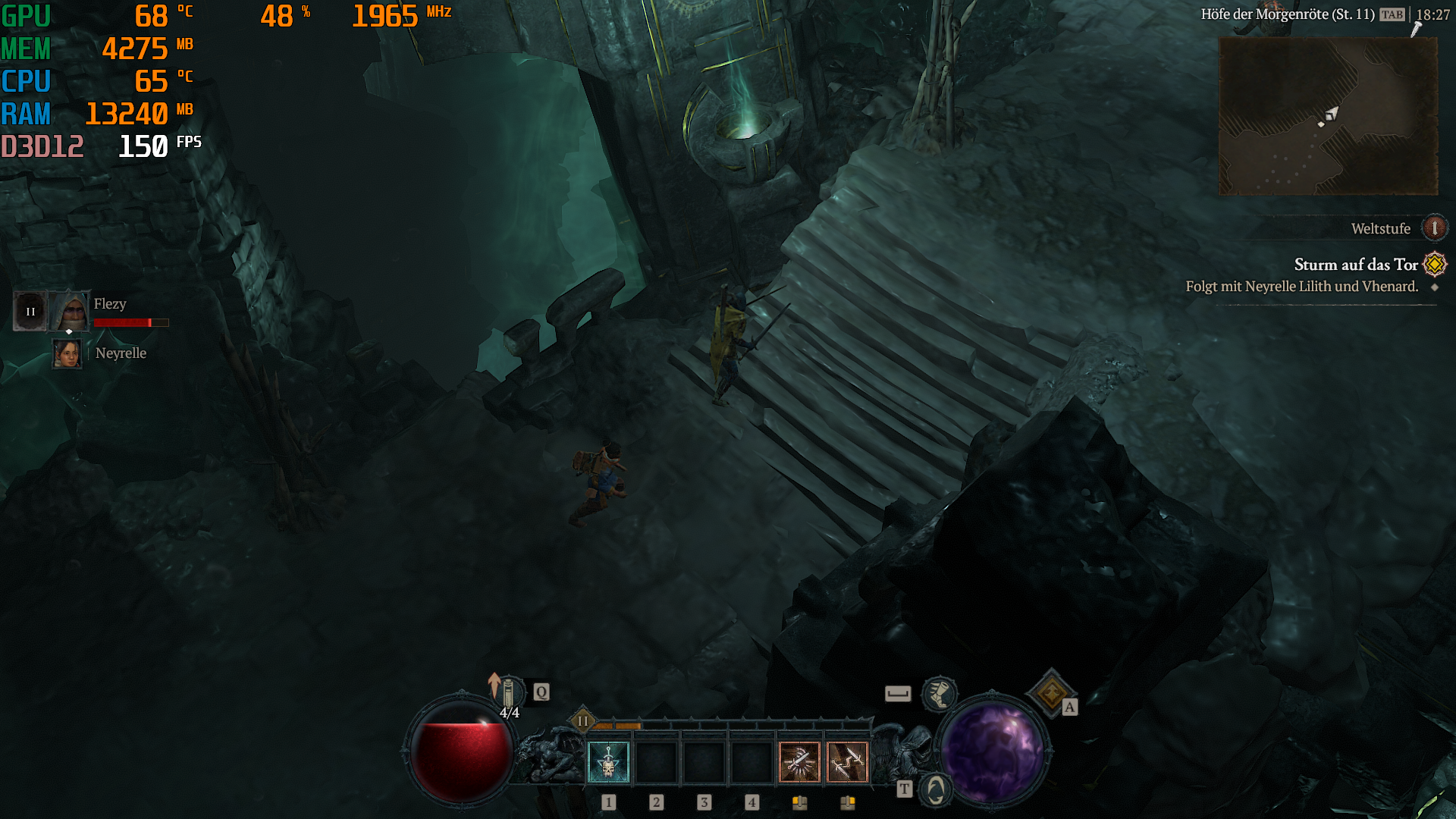

Vielleicht mal mit GPU-Z oder besser HWNFO die Temperaturen beobachten. Dafür ggf. einen zweiten Monitor anschließen, wenn es so schnell geht.

Also die Höchsttemperatur bei GPU und CPU lag grade bei 75 und das Bild war wieder weg. Ich musste wieder das Netzteil an und aus machen damit der PC wieder ein Bild gab.

bei schwarzen bildschirm ist oft der GPU-Chip schuld. z.B Kalte Lötstellen, Probleme mit VRM...
Ist die GPU denn ganz neu oder hat schon einige Zeit fehlerfrei gelaufen?
Dann würde ich die GPU wie schon geschrieben auf Gewährleistung einschicken oder zurückgeben solange du noch in den 2 Jahren bist.
