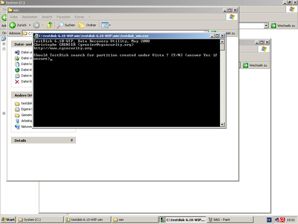

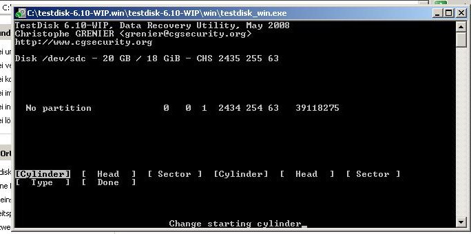

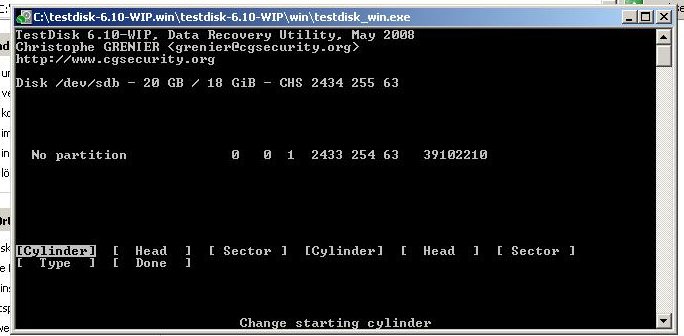

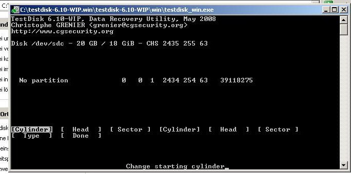

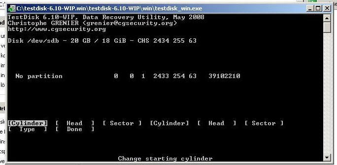

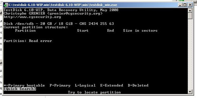

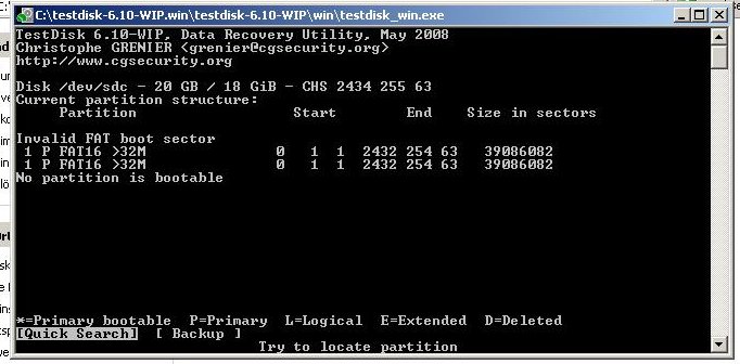

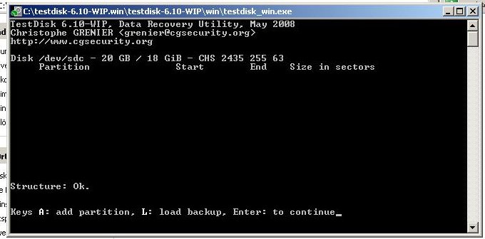

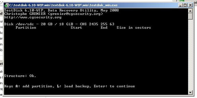

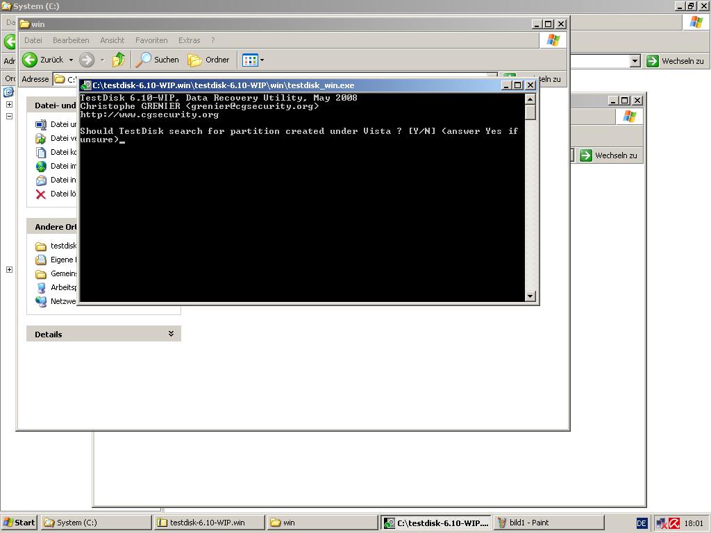

Hallo Fiona,
ich hoffe Du kannst mit unserem Ergebnis etwas anfangen.
Die 1-3 sind von einer Platte und 1a-4a von der zweiten Platte. Leider konnte ich keine Partition markieren.

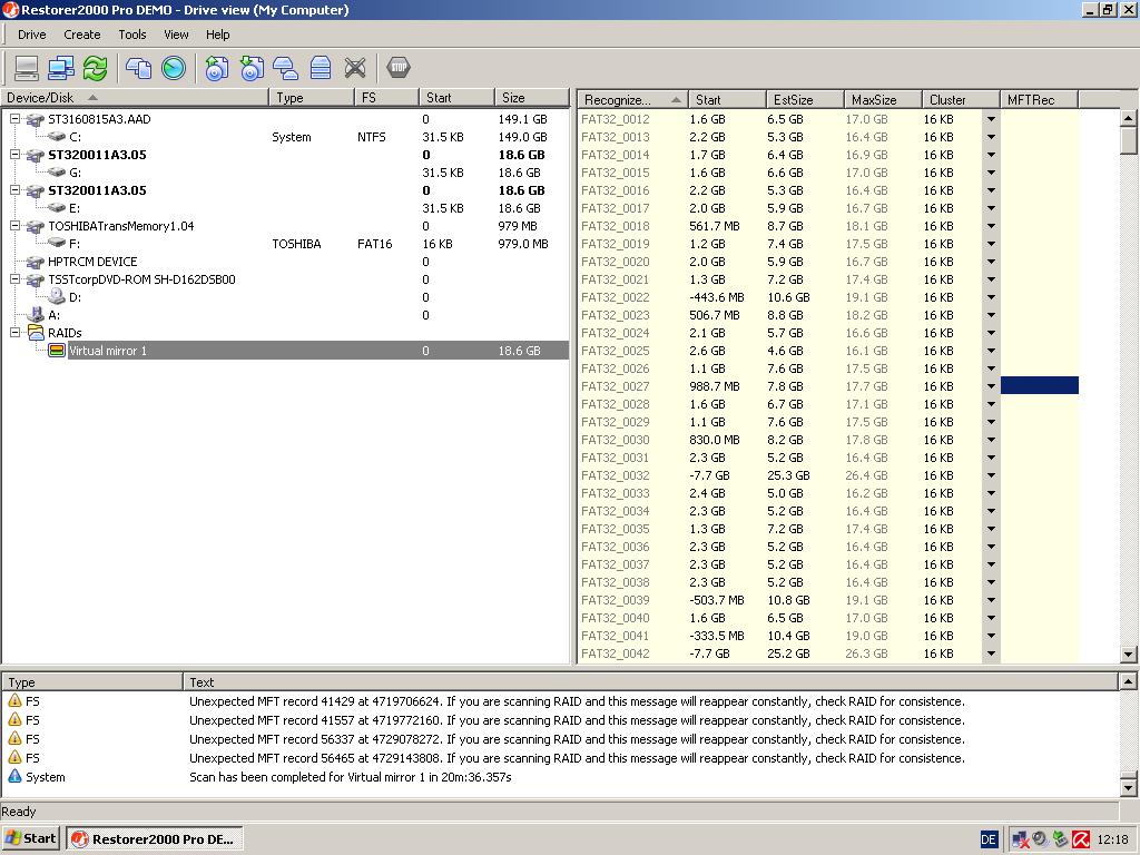

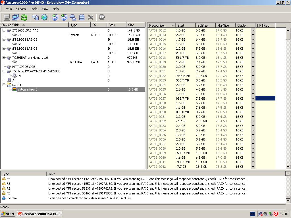

Hallo Fiona,
wir haben jetzt den Restorer2000Pro laufen lassen; hier ein screen von dem Ergebnis nach dem Scann. Die Ergebnisdatei haben wir auch gespeichert; wenn Du die irgendwie benötigst, gib mir doch bitte Bescheid.
Gibt's noch Rettung :confused_alt::
Grüße
chaoslady
Restorer2000 findet nur FAT-Partitionen?
Die Fehlermeldung bezieht sich aber nur auf NTFS.
Unexpected MFT Record macht oft bei Datenrettungssoftware Probleme.
Scavenger hat im Fall gute Ergebnisse gebracht, auch wenn andere Datenrettungssofare nichts mehr angezeigt hat.
Vielleicht sollte in Betracht gezogen werden, das Array erneut über den Kontroller zu erstellen.
Vielleicht über IRC.
Wenn ihr unsicher seid wegen der Blockgröße, nehme mal in Restorer2000 eine andere und teste es.
Viele Grüße
Fiona
