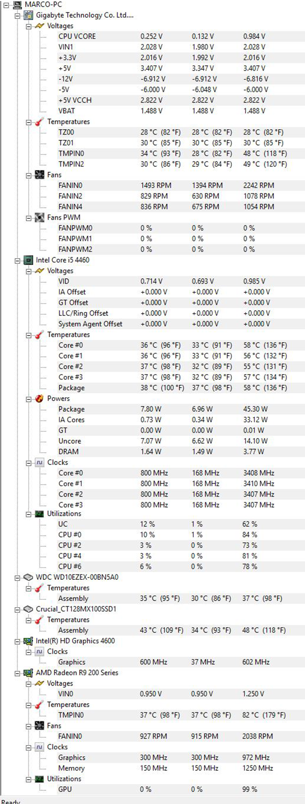

ich habe mein PC nun ~1/2 Jahr. In letzter Zeit habe ich angefangen das ein oder andere leistungsintensive Spiel zu spielen. Dabei ist mir aufgefallen, dass er schon recht laut und auch ziemlich heiß wird.
Ich hab mal die Temperaturen mit HWMonitor gemessen:
(die rechte Spalte zeigt die Höchsttemperaturen)
Meines Wissens sind die Werte relativ hoch, aber nichts extremes.
Mommentan ist noch der standart GPU und CPU Kühler drin.
Ich dachte daran diese auszutauschen.
Könnte man noch etwas machen um den Lärm/die Hitze zu reduzieren?

Wo genau wird der denn zu heiß? Die Temps sind doch alle gut... :freak:
GPU Max 82°C und CPU Max 58°C sind völlig okay für Last.
Welcher CPU-Kühler ist verbaut?
Welche 280 hast du?
Ich vermute da liegen die Lärmquellen.

Temperaturen sind im grünen Bereich.
Und bzgl. der Temperaturen noch etwas.
Solange die CPU nicht das throtteln anfängt oder gar in die Notabschaltung geht, ist die ausgelesene/ angezeigte/ 'hochgerechnete' Temperatur völlig egal. Warum? Weil keines der Tools kann die Temperaturen "richtig" messen, weil sie eine Temperatur für TJMAX annehmen, die für alle Prozessoren eines Typs gleich sind, obwohl dieser Wert für jeden Prozessor individuell bestimmt wird.
Und praktisch alle Tools - egal ob nun AIDA64, HWiNFO, Hwmonitor, SpeedFan, etc. pp. - versuchen die Temperatur der CPU aus irgendwelchen Werten mehr oder minder genau auszurechnen und dann anzuzeigen, was ihnen auch mehr oder minder gut gelingt. Grund s.o..
An und für sich kann und sollte man diese 'hochgerechneten', angezeigten Werte voll und ganz ignorieren. Warum? Solange die CPU nicht das throtteln anfängt oder gar in die Notabschaltung geht, sind die Temperaturen auch in Ordnung. Sollte die CPU throtteln und/ oder in die Notabschaltung gehen dann ist sowieso Handlungsbedarf gegeben.
Wenn der boxed-Kühler verbaut ist, sollte es kein Wunder sein, dass der auch gut hörbar ist.
Abschließend noch der Hinweis/ Verweis auf den oben angepinnten [Sammelthread] Intel CPUs: Ist meine Temperatur in Ordnung?
