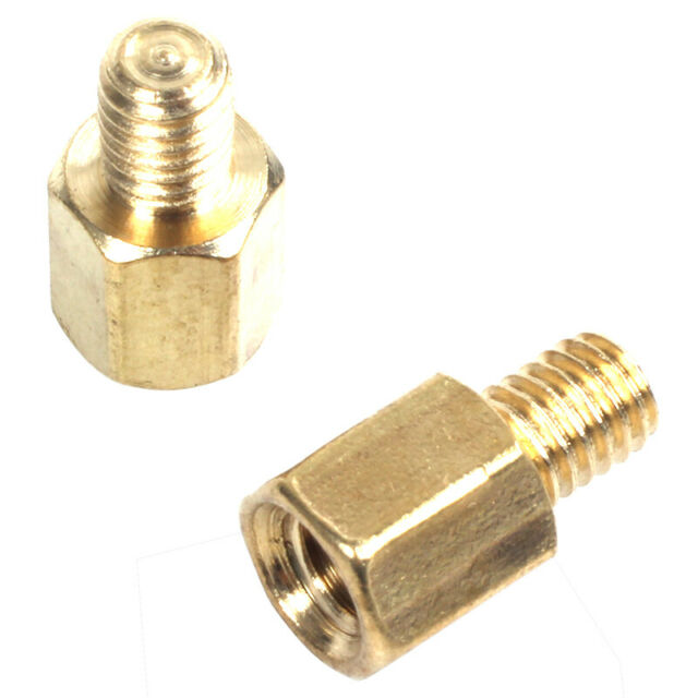

Alleine das Fehlen der einen Halteschraube, können eventuell darauf hinweisen, dass du einen Abstandshalter falsch gesetzt hast.
EDIT
Die Schrauben, die du verwendet hast, sind übrigens falsch.
Reaktionen: lazsniper
Ist das Mainboard passend mit Abstandshaltern ins Gehäuse installiert?
Ist das Mainboard mit den Abstandshaltern direkt auf die Rückwand geschraubt? Nee, oder?! :freak:
Die kommen in die Rückwand des Gehäuses, das Board mit den Schraublöchern wird dann passend an/aufgelegt, und dann mit den Mainboardschrauben befestigt.
na die mit denen du das Mainboard ins Gehäuse schraubst
schau mal auf dein eigenes Bild... Oberhalb der "0" von 3080 siehst du etwas silbendes , auf diesen Dingern muss du das Mainboard schrauben.
Sollten die im Gehäuse verbauten nicht mit den Löchern deines Mainboards übereinstimmen, so kann man diese auch rausdrehen und exakt fürs Mainboard neu einschrauben.
Rechts fehlt, links ist die falsche Schraube.

mach die Kiste aus, schraub alles raus und überprüfe bitte, ob du wirklich alle Abstandshalter richtigerweise an den richtigen Stellen montiert hast.
Darfst auch gern ein Bild vom Gehäuseinneren nach Ausbau des MB posten ;)
Das Babyding hier. Du hast aber kontrolliert, dass du alle richtig gesetzt hast?
