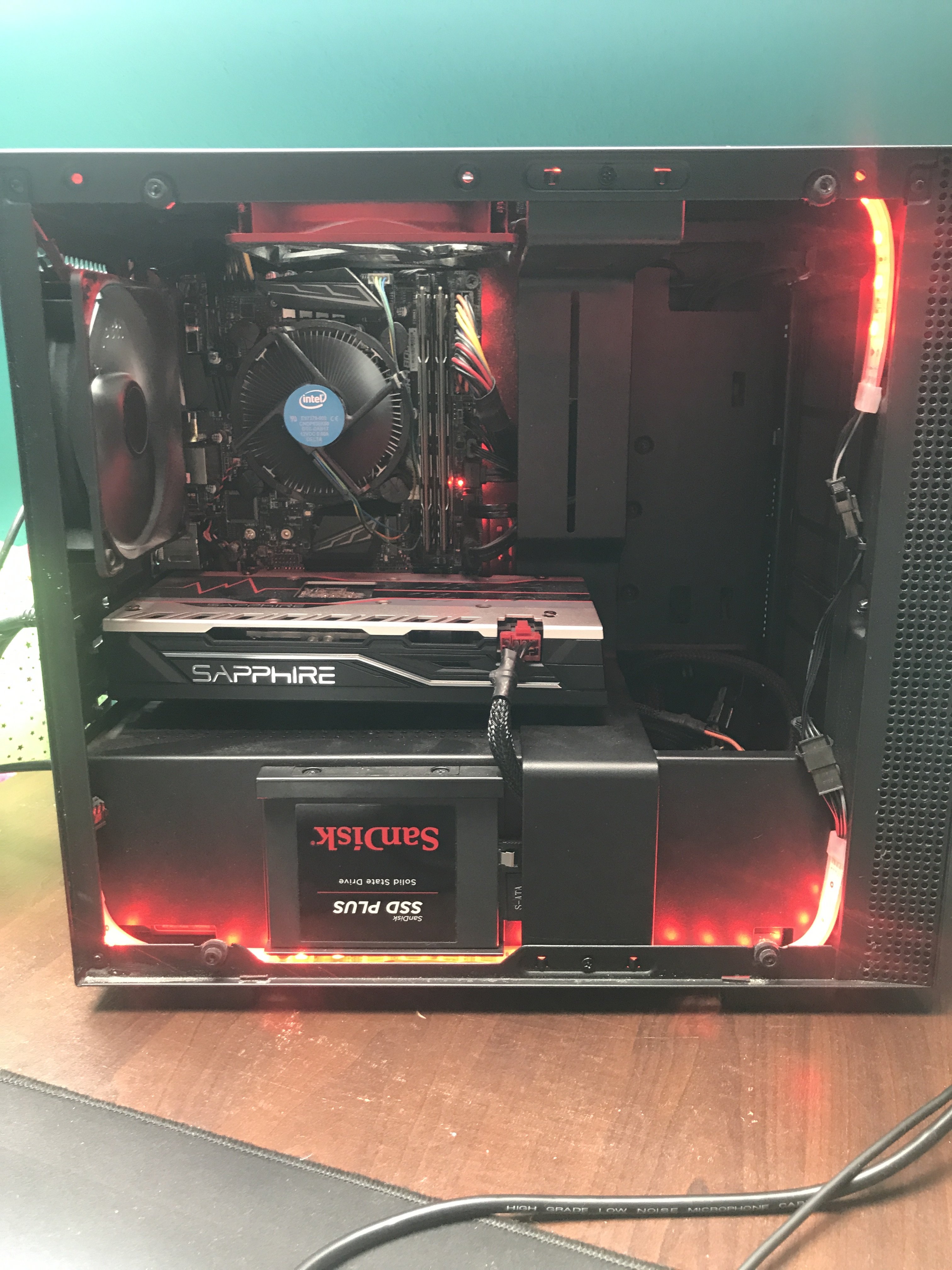

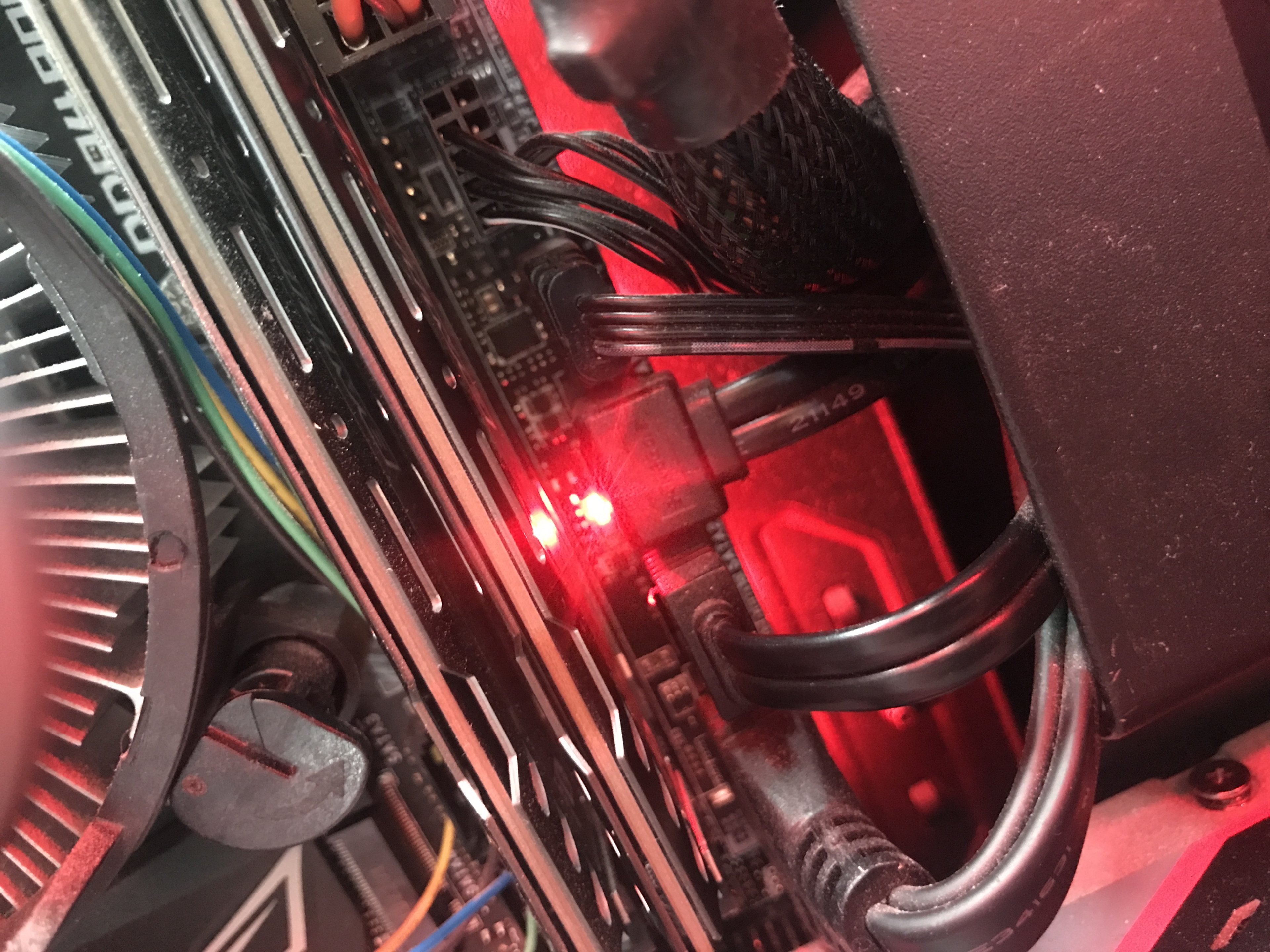

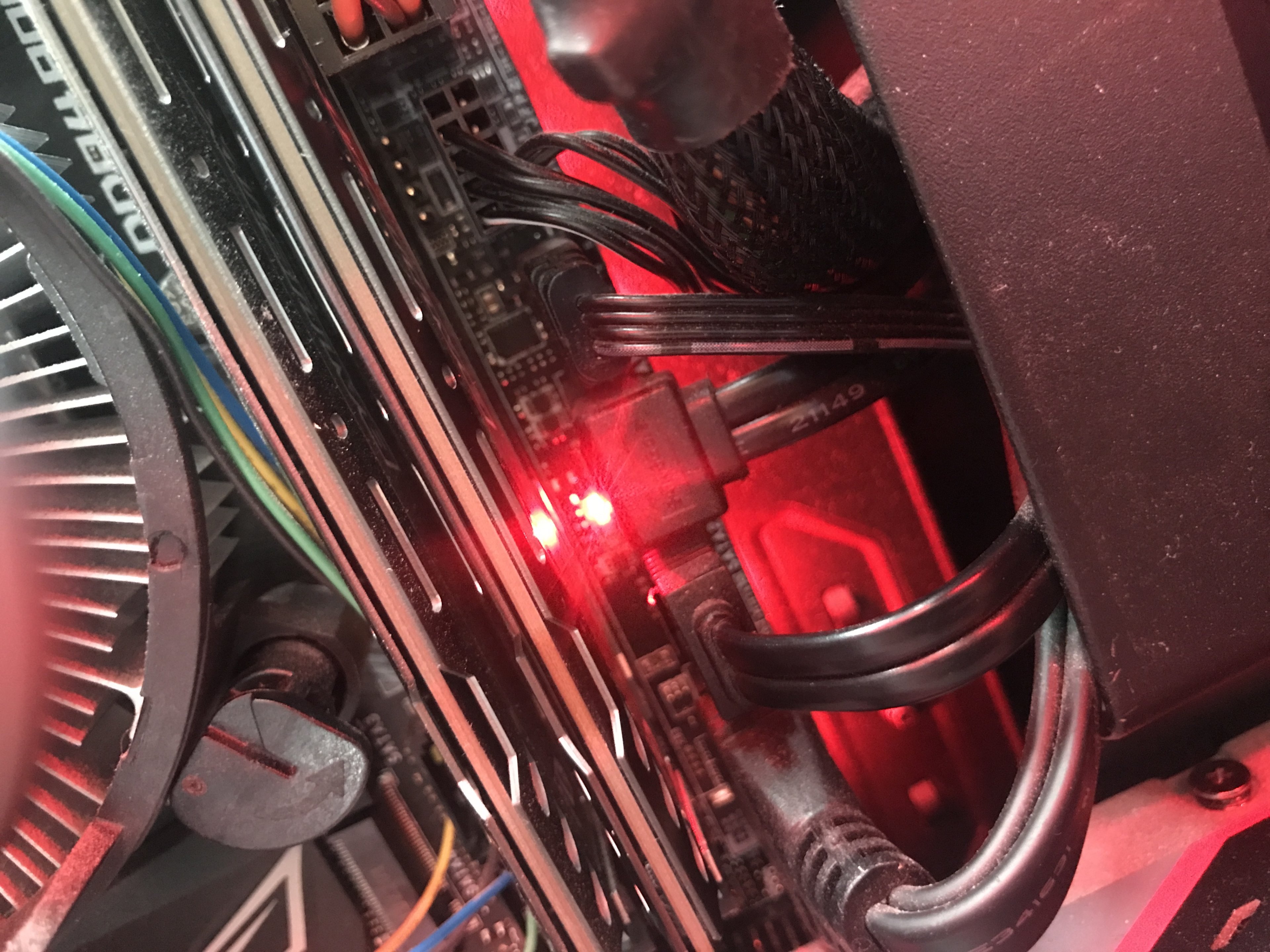

Ich habe ganz normal ein paar runden valorant gespeilt aufeinmal hängt sich der komplette pc auf und ich kann ihn nicht mehr bedienen (auf desktop kommen etc) ich war gezwungen ihn runterzufahren indem ich das Kabel zog als ich ihn dann abgemacht hatte kam kein bild mehr und am motherboard leuchtet ein rotes bild hin und her (siehe bilder)
Ich habe alle kanel neu angeschlossen und geschaut ob die gpu und cpu sitzt
Würde mich über tipps hilfe freuen

Auch wenns nichts mit dem Problem zu tun hat, der obere Lüfter gehört gedreht. Du bläst die warme ausfsteigende Luft wieder ins Gehäuse.
Reaktionen: Justin.2111
Ist doch gar nicht wirklich ersichtlich, ob dieser rein oder raus bläst.
Ok Nickel, wieviele Lüfter gibt es die nicht in Richtung der Befestigungsstreben des Lüftermotors die Luft befördern? Ja ich weiß da gibt es welche.
Board wäre noch wichtig, damit man die LED ausfindig machen kann welche dort aufleuchtet.
Ich kann dir da jetzt keine Zahlen nennen.
Aber der TE könnte das aufklären.
Der Lüfter sollte natürlich rausblasen.
welche der 4 LEDs leuchten?

Da der pc sich nicht mehr bedienen lassen hat und ich ihn neu starten wollte und schauen ob er dann wieder geht .und die oberen 2 wechseln hin und her beim leuchten

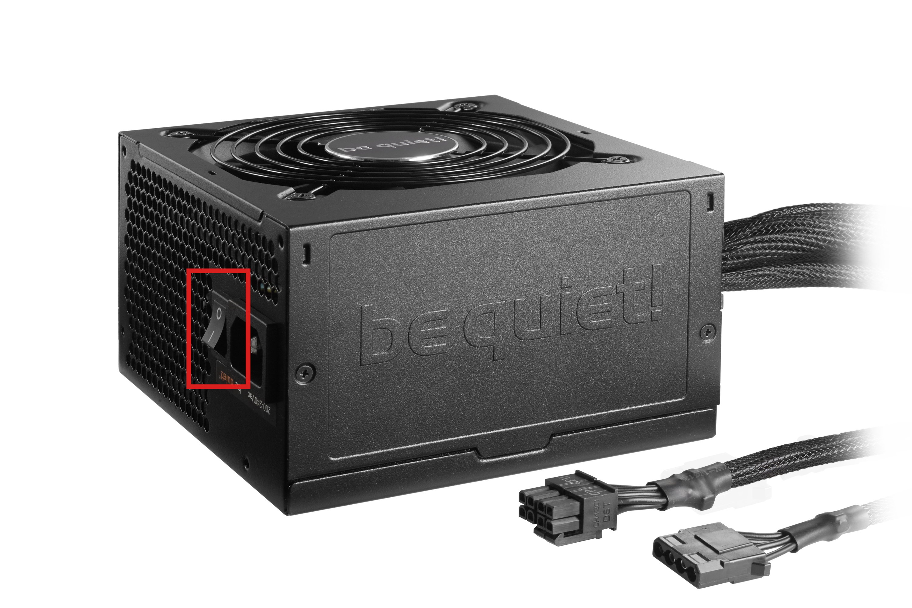

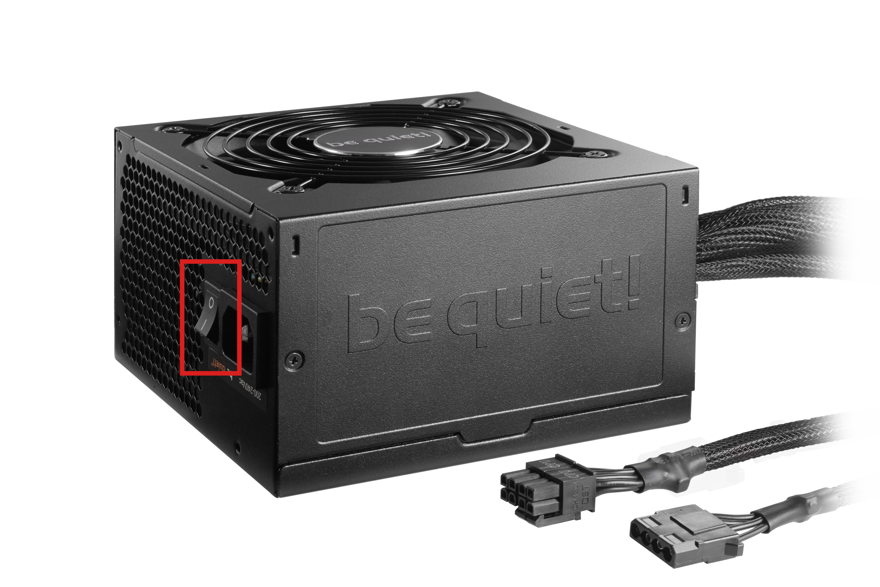

Dafür kannst Du einfach die Power-Taste länger halten oder das Netzteil ausschalten, da ist ein Schalter, zumindest wenn es wirklich das bequiet ist.
Also wird er wohl die Grafikkarte nicht mehr erkennen oder hängt beim Arbeitsspeicher fest. Ich würde daher mal die Karte und den Ram komplett rausnehmen und den PC einfach starten.
Danach nen Clear Mos machen alles wieder einbauen und schauen was passiert. Vielleicht auch erstmal mit nur einem Rammodul probieren.
Und es sind definitiv die CPU und Ram LED?

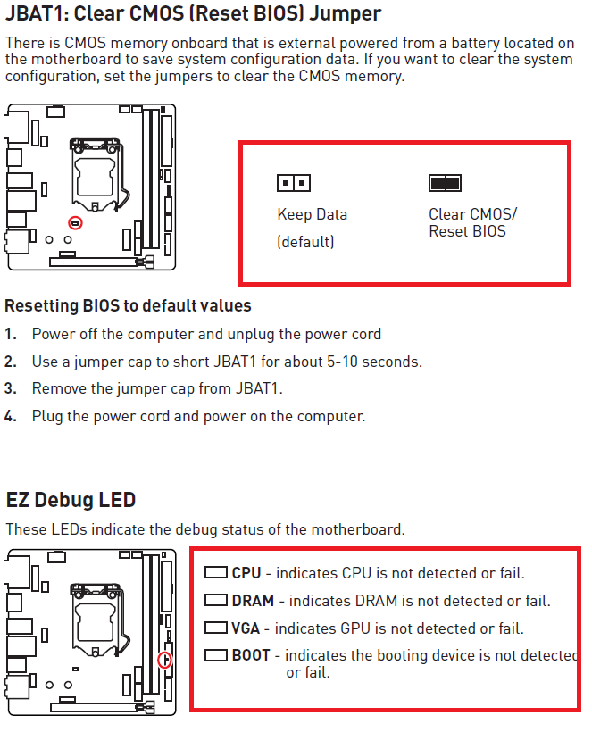

Ich hab mich mal etwas umgeschaut und es gibt das wohl manchmal, dass bei MSI Mainboards CPU und Dram abwechselnd blinken. Hier zum Beispiel war es eine Kombination aus Backplate, CPU und Schrauben, die irgendwie "falsch" montiert waren.
CPU und Dram am Blinken scheint eine ganze Variation von Problemen anzuzeigen. Einer hat's gelöst indem er die CMOS-Batterie ausgetauscht hat. Das würd ich mal probieren.
