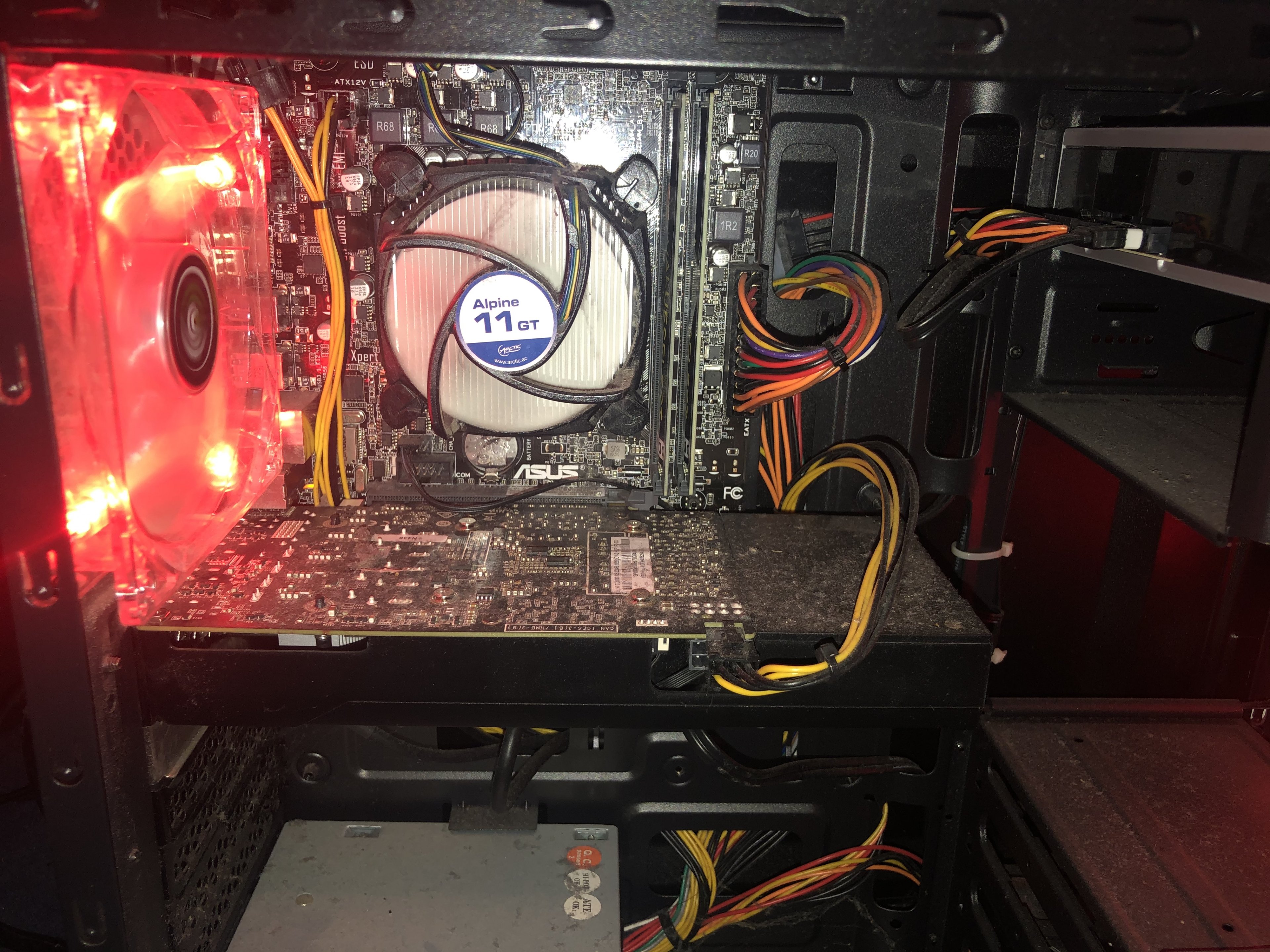

Liste mal deine hardware komplett auf und mach fotos des innenlebens. Gern gut belichtet

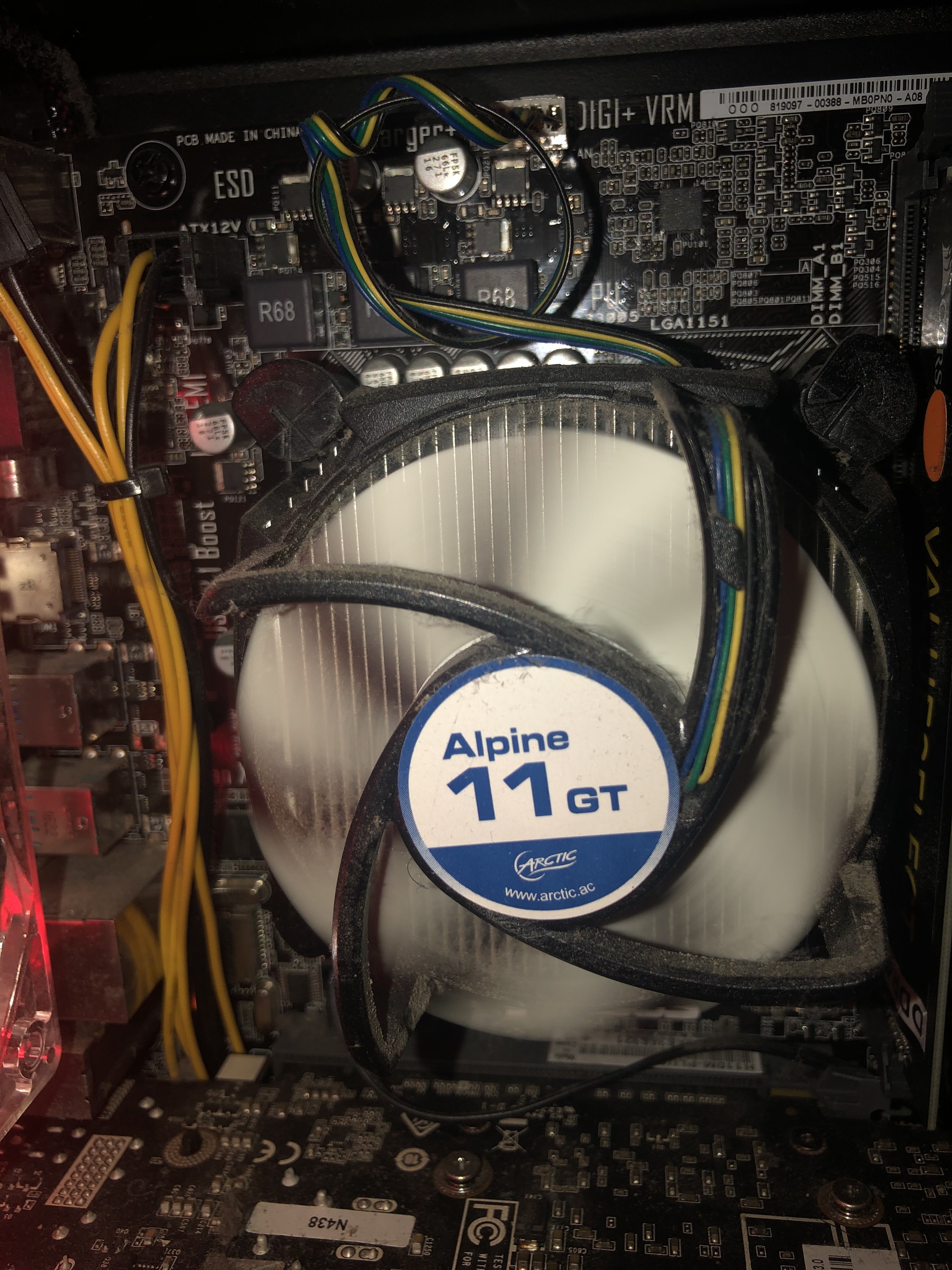

Ich habe die Flasche aufrecht und gekippt gehalten. Manchmal ist Flüssigkeit rausgekommen, ich habe mir dabei aber nichts gedacht, da die Flüssigkeit wieder direkt verschwunden ist. Der PC war während des Prozesses selbstverständlich aus.

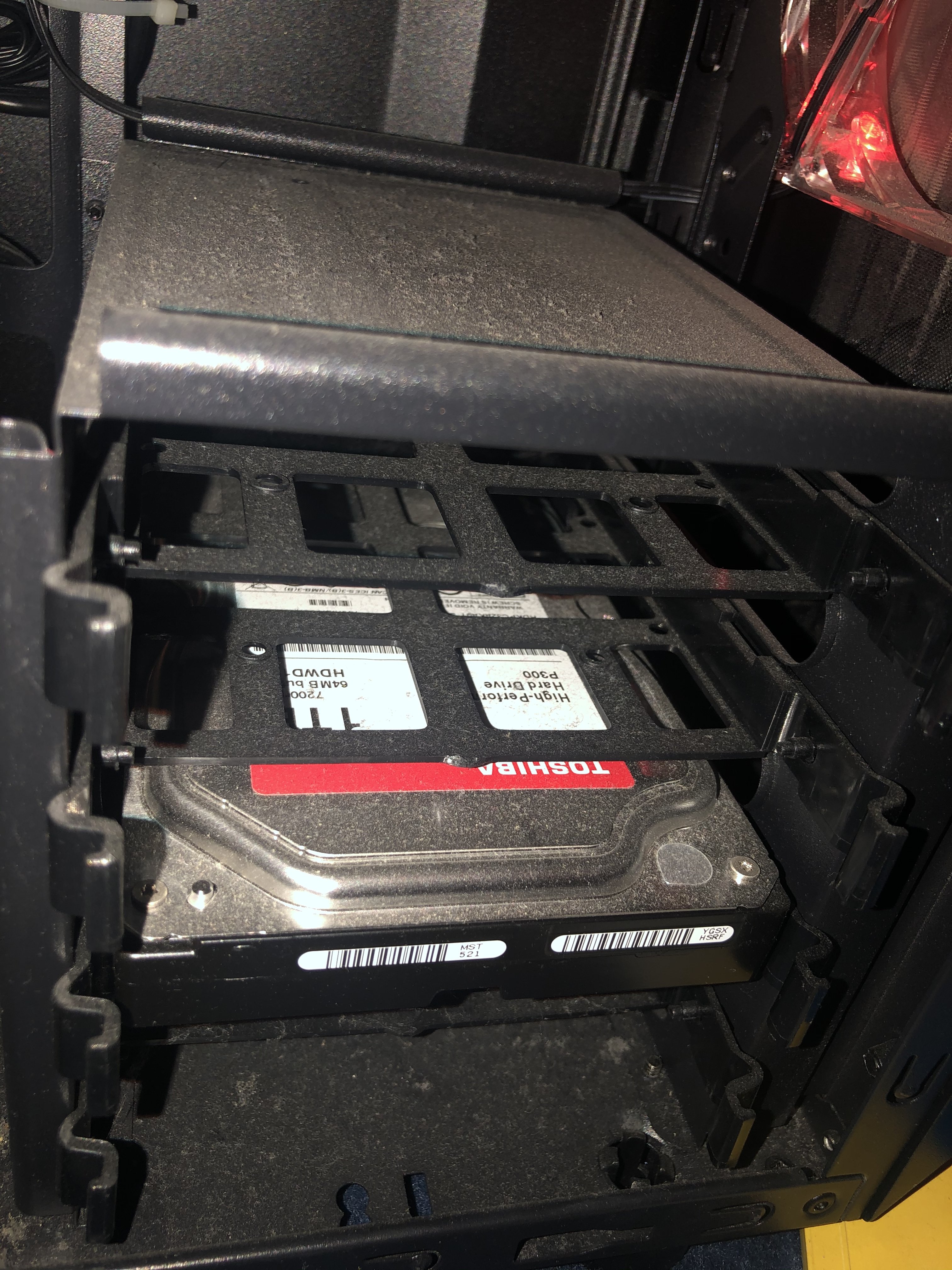

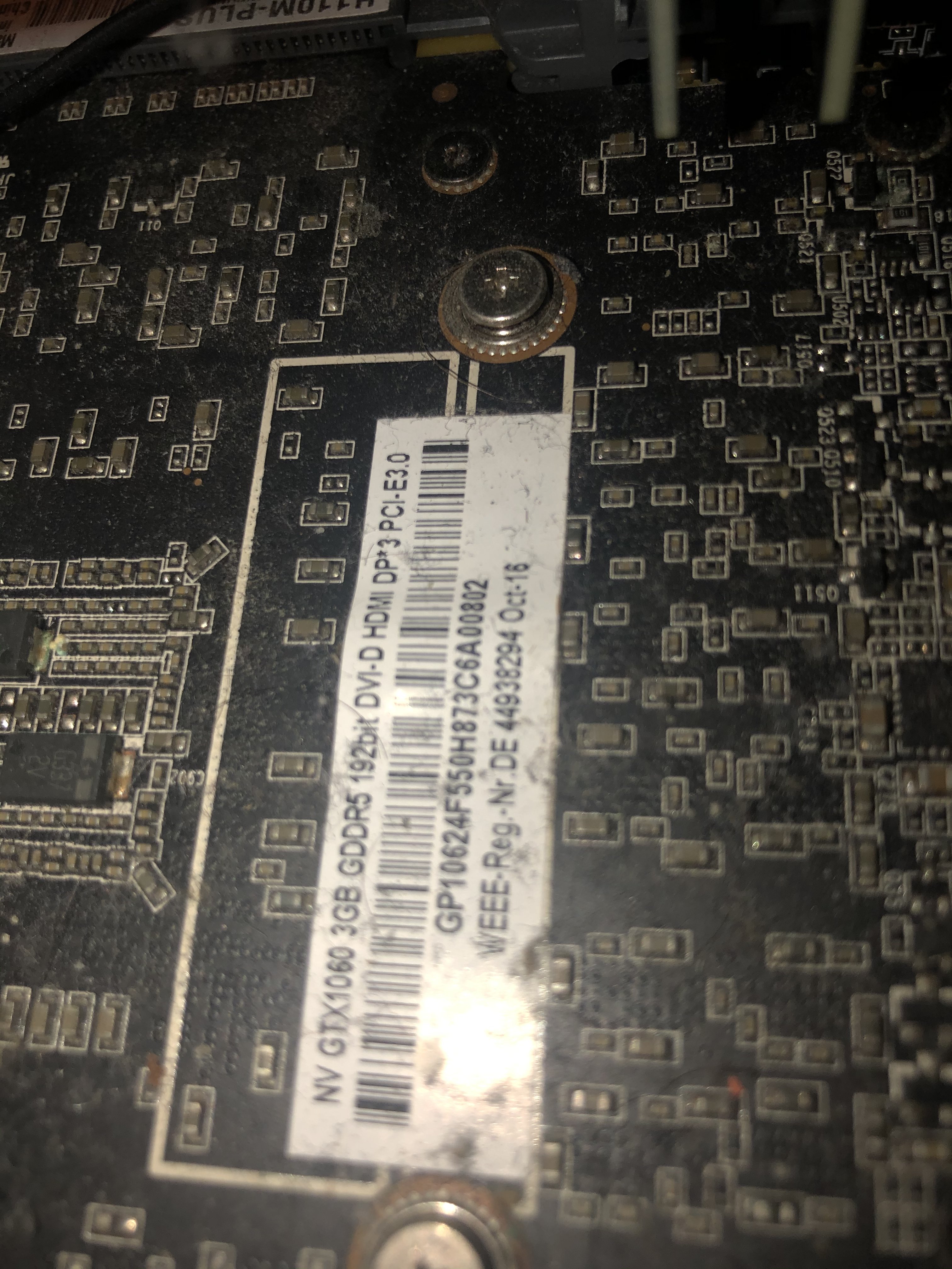

Im Anhang ein paar Fotos von der Hardware.

Die Lüfter habe ich vorher nicht abgesteckt, nein.
Wenn die Lüfter von der Druckluft angetrieben wurden, können diese als Generatoren wirken und Spannungen erzeugen die wiederum Bauteile beschädigen können. Deswegen immer abstecken oder blockieren, wenn man mit Druckluft/Staubsauger arbeitet.

Die fluessigkeit ist extrem kalt. sprueh mal auf deine hose - das kann schonmal was beschaedigen.
Die hardware mag es auch nur bedingt, wenn die luefter zu schnell gedreht ist das bloed. Sie fungieren dann als generatoren - fuer einen Moment schlucken das Kondensatoren. Aber danach gehts u.u kaputt

Die Fotos sehen eher so aus, als wenn du den Dreck richtig gut überall verteilt hast, anstatt ihn zu entfernen.
Und was @wrglsgrft schreibt, sollte man auch nicht unterschätzen. Damit kann man nämlich einiges kaputt machen.

Naja, das ist hier reines Rätselraten. Bau alles auseinadner, reinige die Komponenten und steck nochmal sauber zusammen. Wenns dann immer noch nicht geht ist NT oder Mainboard am wahrscheinlichsten hin.

Kaputt kann da jetzt so einiges sein. Im Prinzip alles, was mit Lüftern zu tun hat: Grafikkarte, Netzteil oder eben generell irgendwelche Kondensatoren die vielleicht Spannung abbekommen haben.

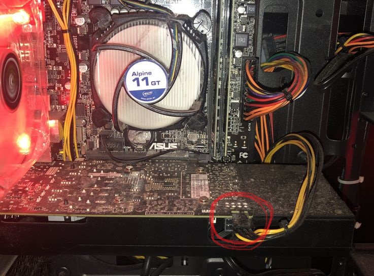

Der PCIe Stromanschluss der Grafikkarte ,da sind nur 6 stat 8 Pin belegt !?
naja, da es vorher mal lief und er - Zitat TE - keine Kabel jemals entfernt hat, wird es daran wohl nicht liegen.
