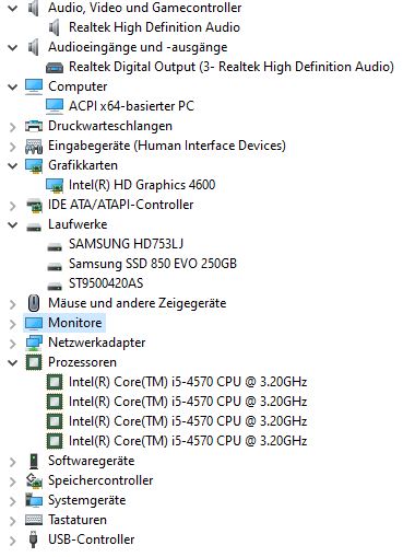

Im Anhang mein System, ich habe ein Asus Mainboard E8601_H81M-K Mainbord verbaut und ein Energon EPS-750W Netzteil verbaut.

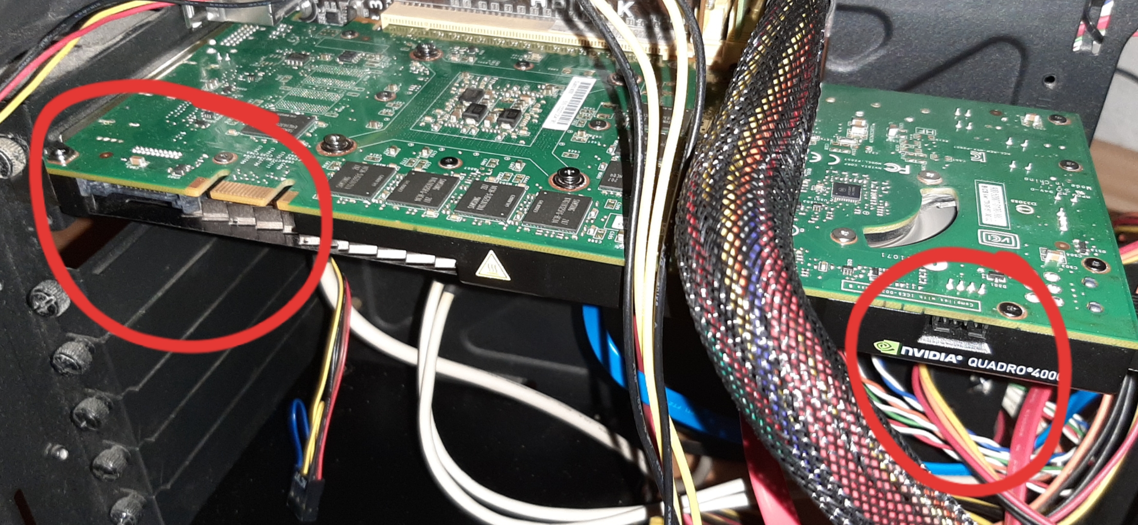

Ich habe an der Nvidia einen 6-poligen Anschluss.
Das die zwei Anschlüsse (siehe Bild) keinen Anschluss bekommen, ist richtig, oder?
