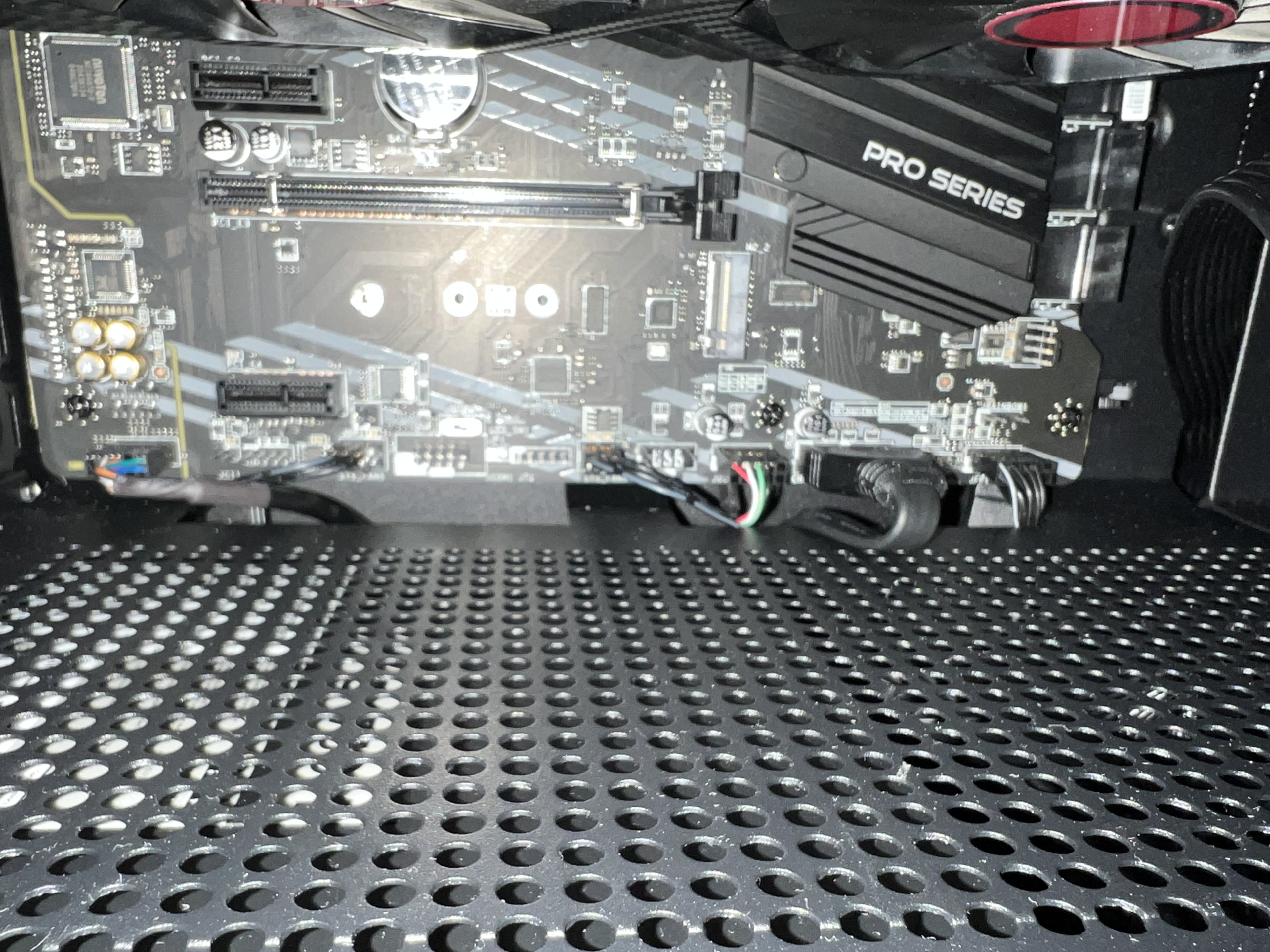

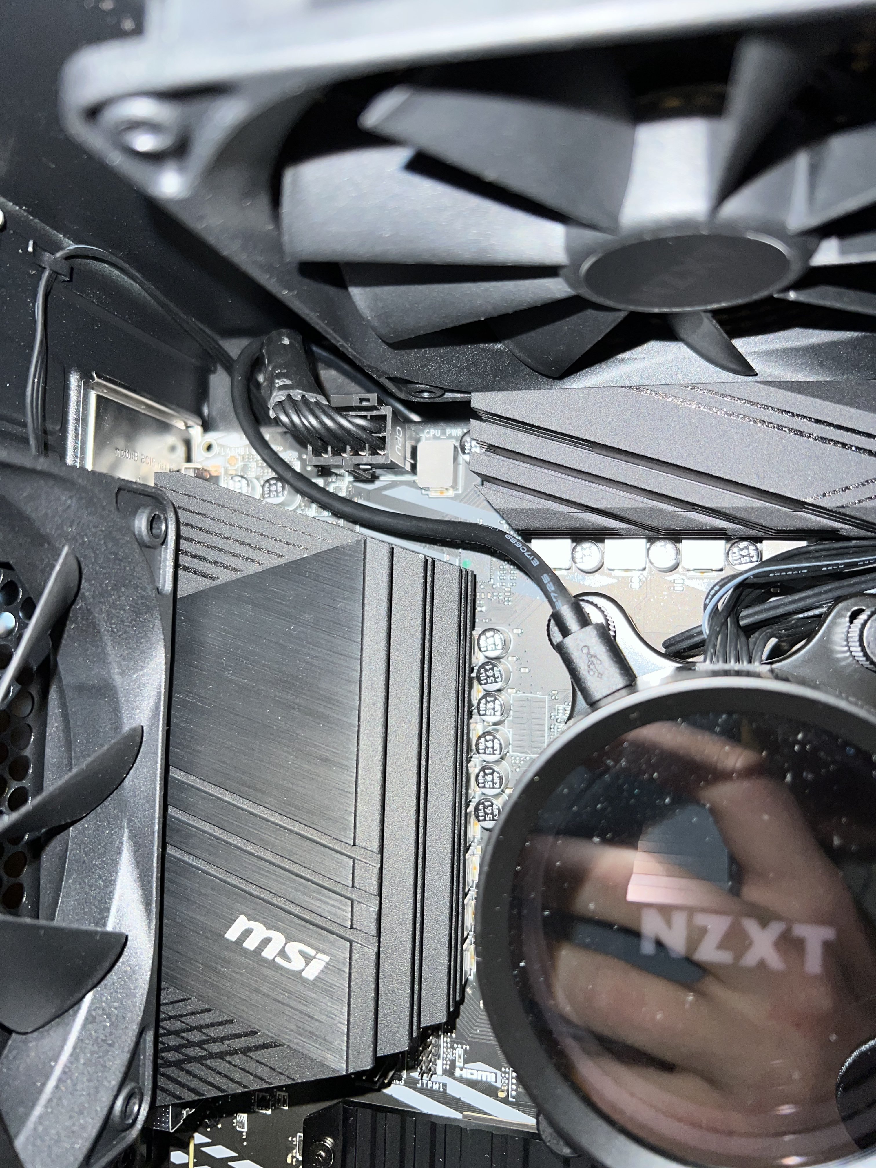

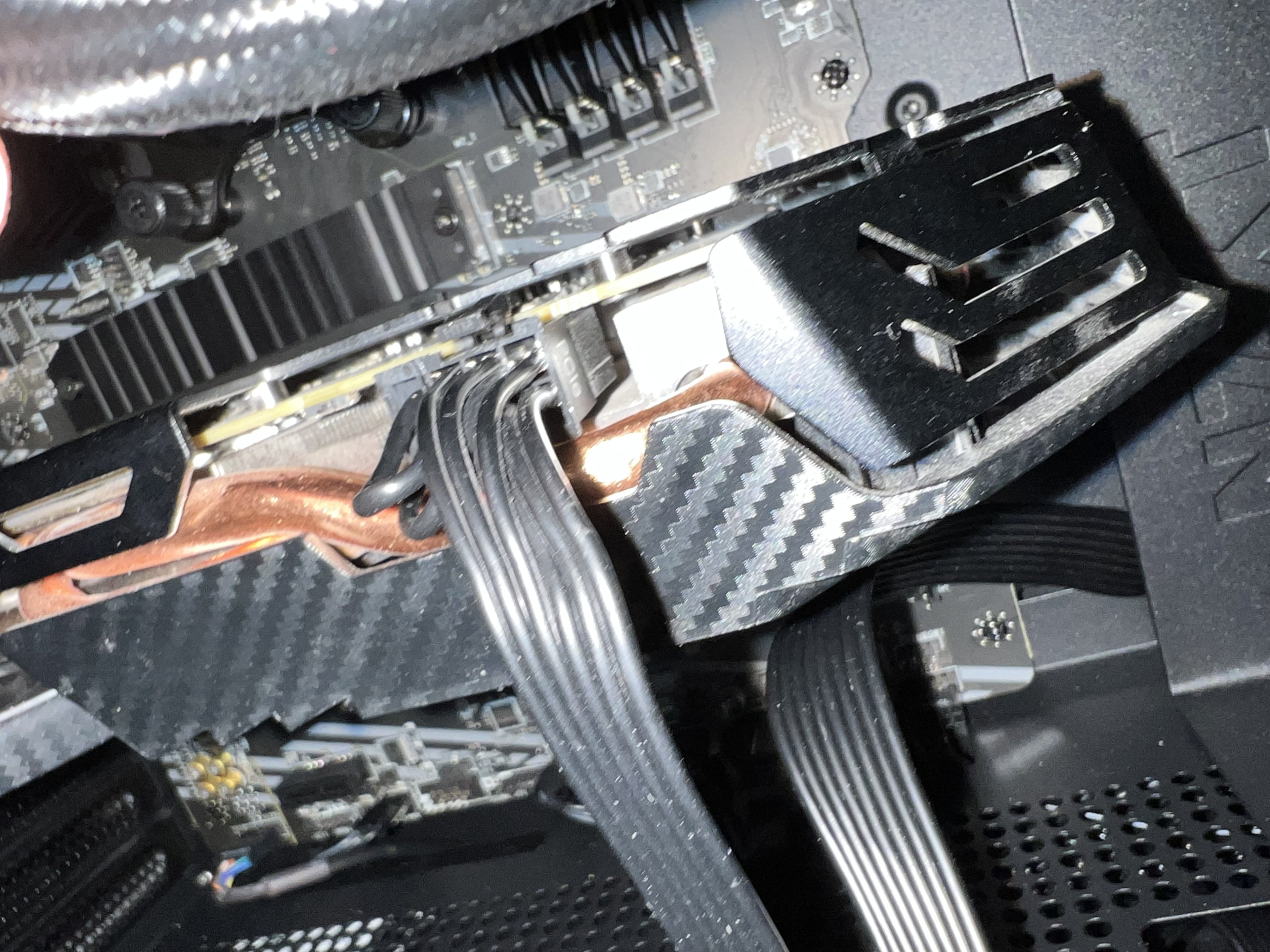

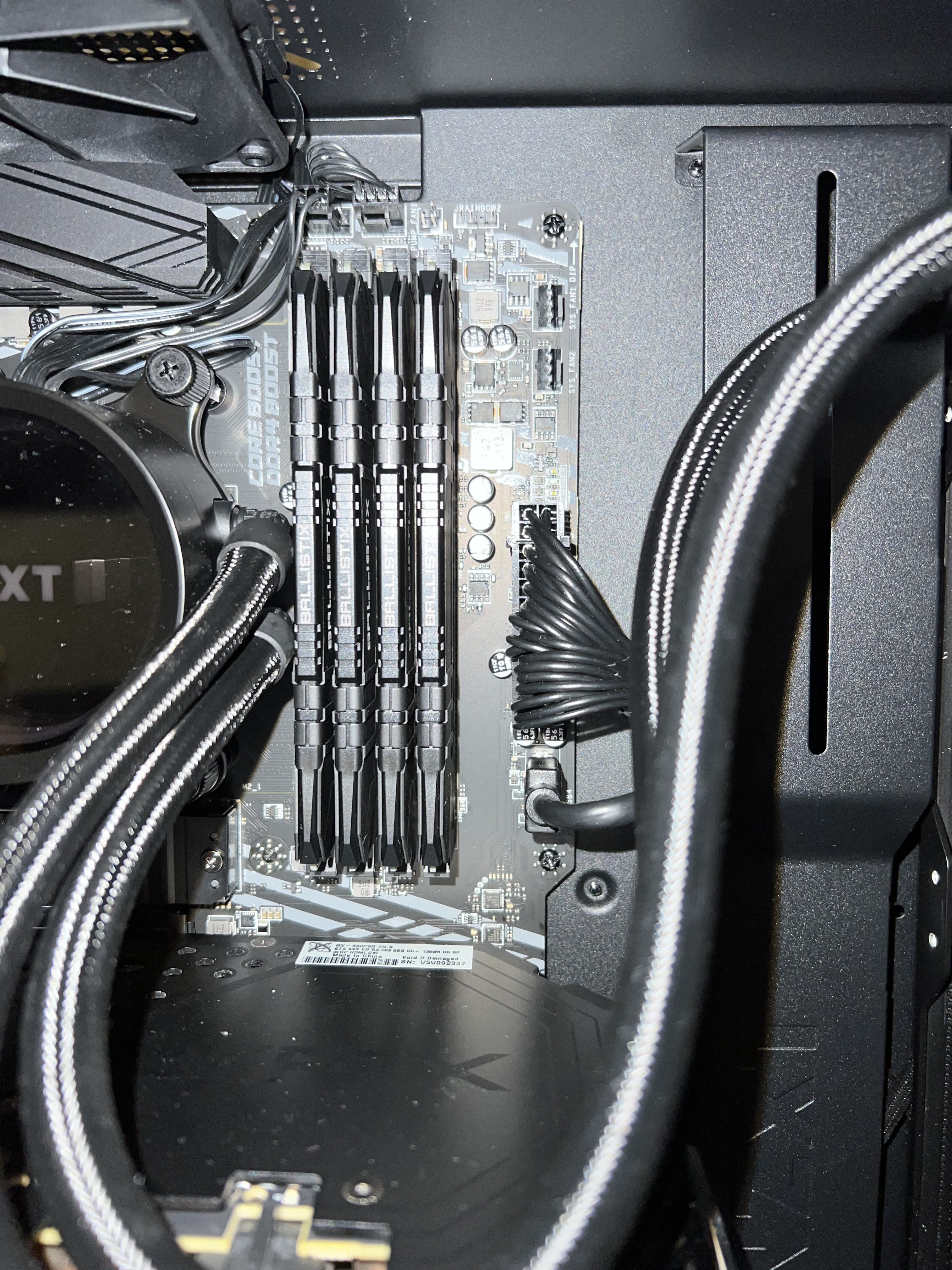

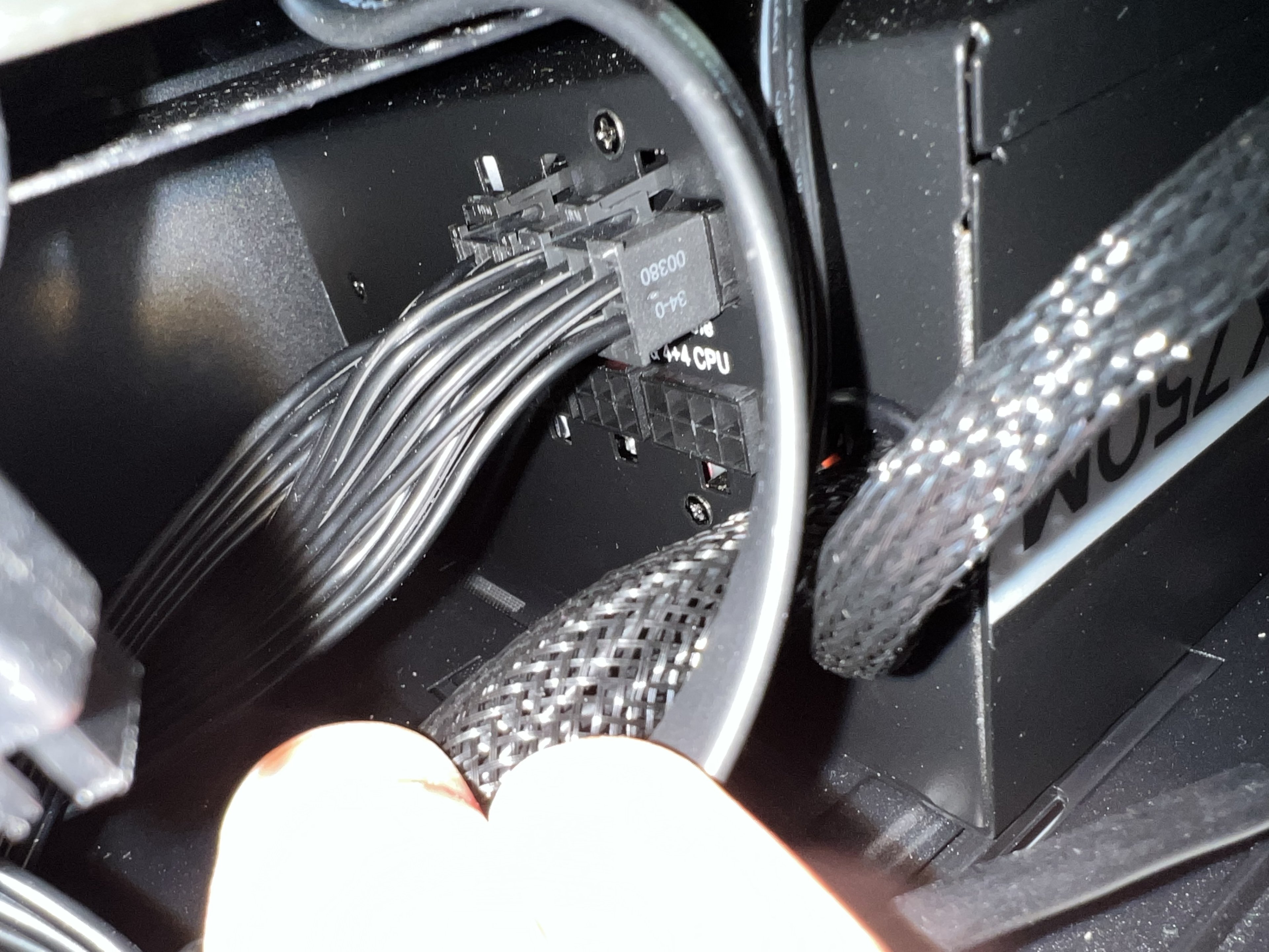

Pc zeigt kein Bild und bleibt bei Boot stehen :(
Sorry das ist ein cx750m Corsair, alles heute erst verbaut
Hab schon oft einen pc gebaut nie Probleme gehabt alles hat sofort geklappt bis heute. Grafikkarte ist mit dem Normalen Pci Kabel angeschlossen also ich weiß schon die Grundlagen aber nach ner Zeit gehen mir auch die Ideen aus .
Ja alles original von der Box hier ist alles wo dran ist alles funktioniert Lüfter laufen Pumpe läuft aber ich bekomme kein Bild , die Karte läuft auf mein anderes System top :/

Hat die RX 580 nur einen 8PIN (Strom), sieht mal so aus?
Und du bist hier auf Fehlersuche mit Vollbestückung (RAM).
Ja nur 1 8 Pin , hab jeden einzelnen Riegel auf den 2slot getestet ohne Erfolg. Alle Fans drehen es muss eigentlich funktionieren bekomme nur kein Bild. :/

sicher das du die Anschlüsse der AIO auf dem MB nicht vertauscht hast? Vielleicht fehlt dem Board das Tacho Signal vom CPU Fan? Bin mir nicht sicher welche AIO das ist. Selbe Problem hat ich auch schon + Monitor an DP. Hab erst ne Fehler gesehen mit HDMI. Aber das ist ne ASUS Brett
Welches Tacho Signal ? Ich hab die Pumpe angeschlossen die Lüfter sata für die Beleuchtung und das Micro usb Kabel mit usb verbunden .
Meine die zwei 4 PIN Anschlüsse über den RAM. Das eine ist die Spannungsversorgung Pumpe. Das andere Signal wie schnell der CPU Fan dreht ( Tacho Signal)

Kontrolliere noch mal, ob alle Stromstecker (2 x Mainboard, GraKa), der RAM und die GraKa richtig fest in den jeweiligen Anschlüssen bzw. Slots eingerastet sind.
Falls das NT modular ist, auch den korrekten Anschluss der Kabel am NT prüfen.
