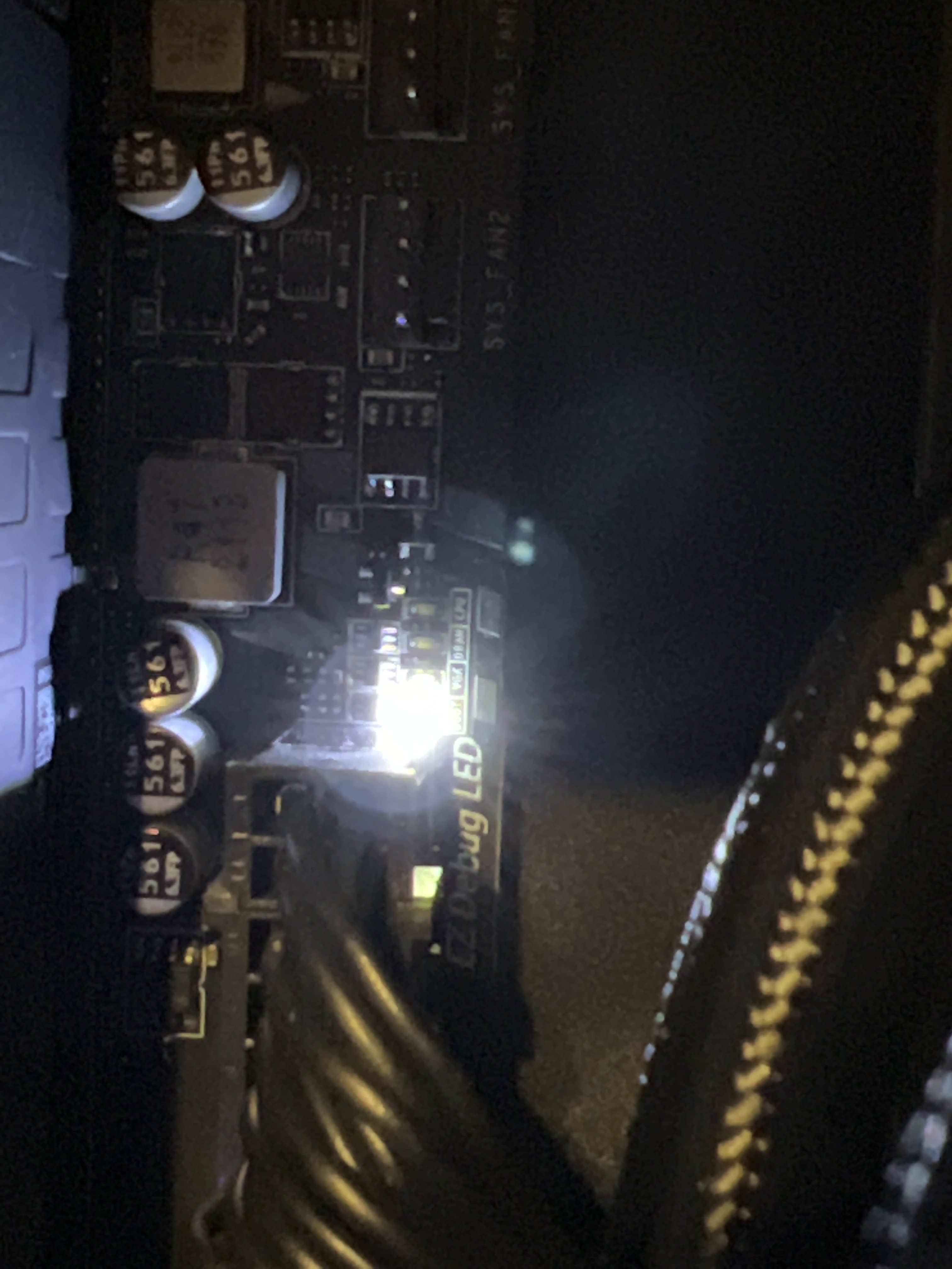

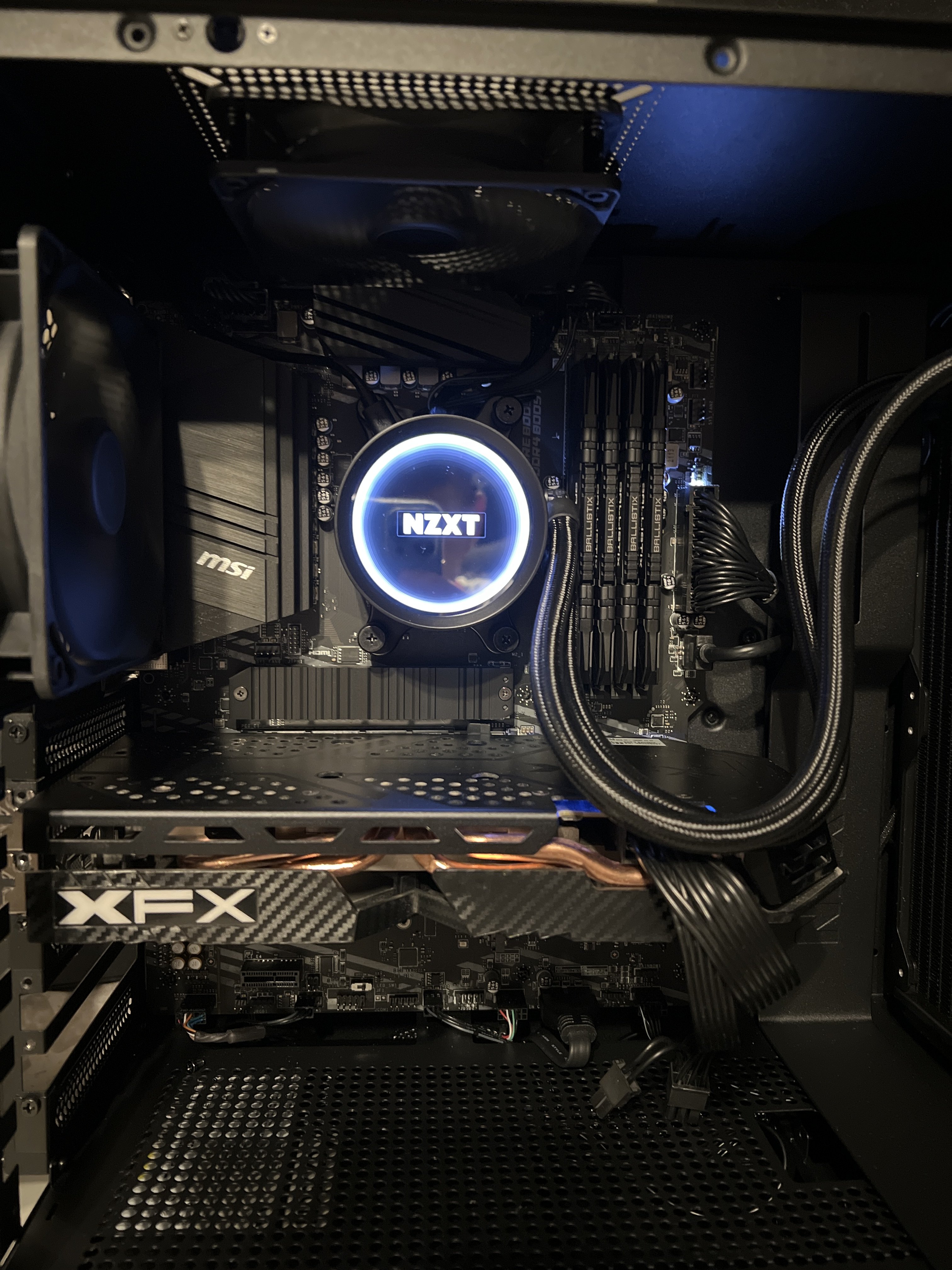

Hey Leute ich hab mal ne Frage ich hab mir meinen pc zusammen gebaut und ich bekomm einfach kein Bild egal was ich mache das BIOS resettet, neuste Software geflasht usw der pc geht an alles wunderbar dreht aber maximal hoch und zeigt kein Bild der pc bleibt bei Boot hängen am mainboard :/ ich weiß nicht mehr weiter bitte helft mir :( kann die Grafikkarte zu alt sein ? Manchmal geht die Boot led aus aber bekomme kein Bild :(

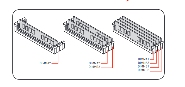

Mach mal ein Bios-Reset (CmosClear) mit nur einem RAM Modul in Slot "Dimm A2".
(CmosClear) mit Jumper setzen bzw die hierfür erfordelichen PINs überbrücken (Handbuch).
Auch dann ein mal so durchstarten mit nur dem einen Modul dort.
Danach geht's dann je nachdem weiter.

es leuchtet, wenn ich das richtig sehe, die VGA debug LED... das bedeutet er hat ein problem beim erkennen der grafikkarte. in ganz speziellen fällen kann sich diese LED aber auch auf andere geräte am PCIE bus beziehen , also auch z.b. eine M.2 nvme die spinnt.
RAM und CPU leuchte sind beide aus, daher sehe ich da jetzt nicht den ersten angriffspunkt.
teste die grafikkarte mal im unteren slot und bei der gelegenheit stecke alle anderen pcie geräte, AUCH nvme module ab. wenn das VGA lämpchen dann wieder leuchtet ist es die GPU.

kannst du bestätigen dass in dem rechner, in dem es nicht funktioniert die "VGA"-LED leuchtet, es ist nicht eindeutig erkennbar auf dem foto, danke.
Drehen denn die Lüfter der Grafikkarte? Welche Stromstecker sind an der Karte angeschlossen? Wurde ja schon gefragt: welches Netzteil?
Nein die Boot led nicht die vga :/

Eigentlich nicht, aber sie kann zB. falsch an den Strom angeschlossen sein... also nochmal: welche Stromstecker stecken da drin, haben die Beschriftungen? Sind das die orginalen Kabel, die beim Netzteil dabei waren?
