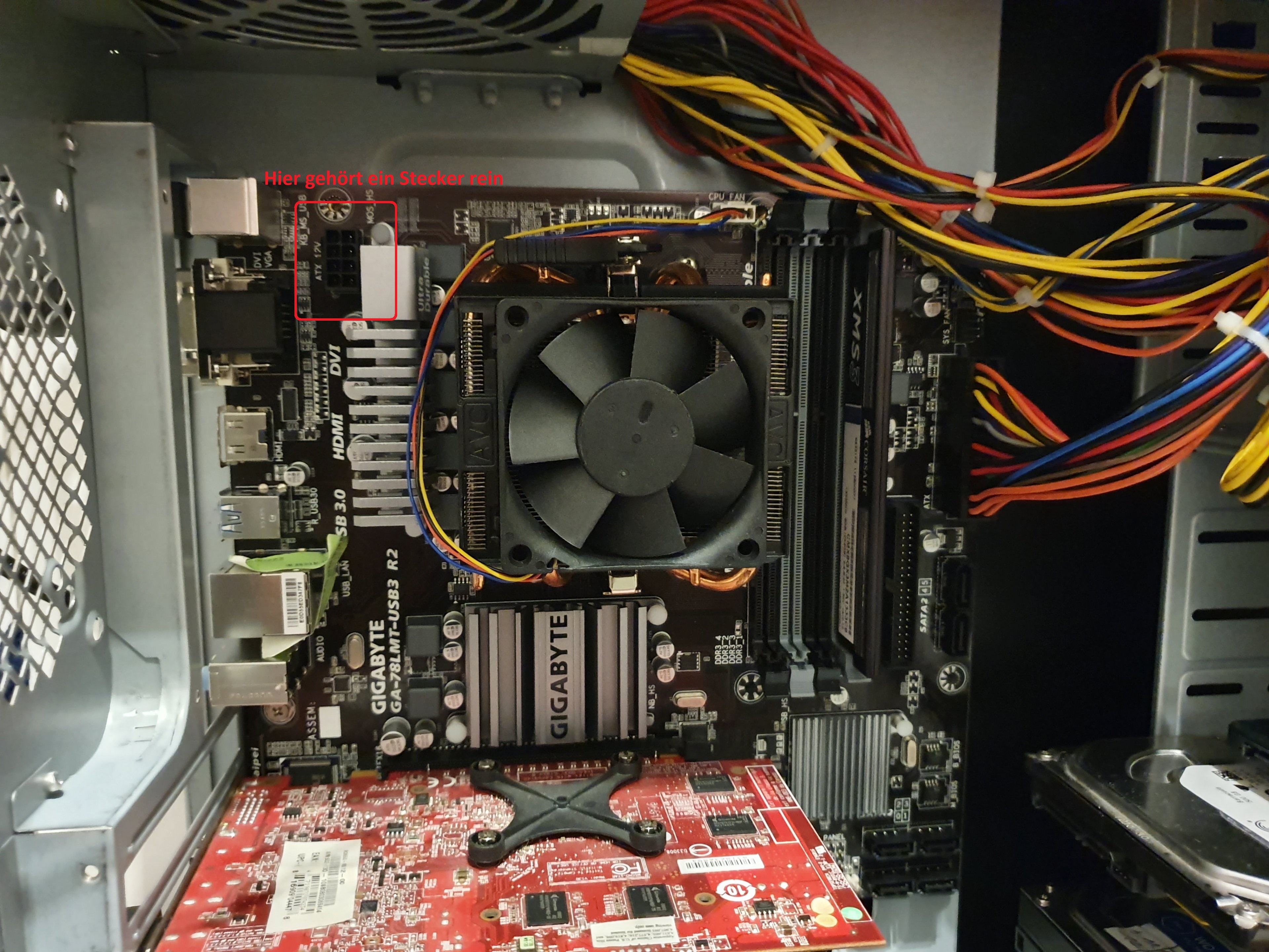

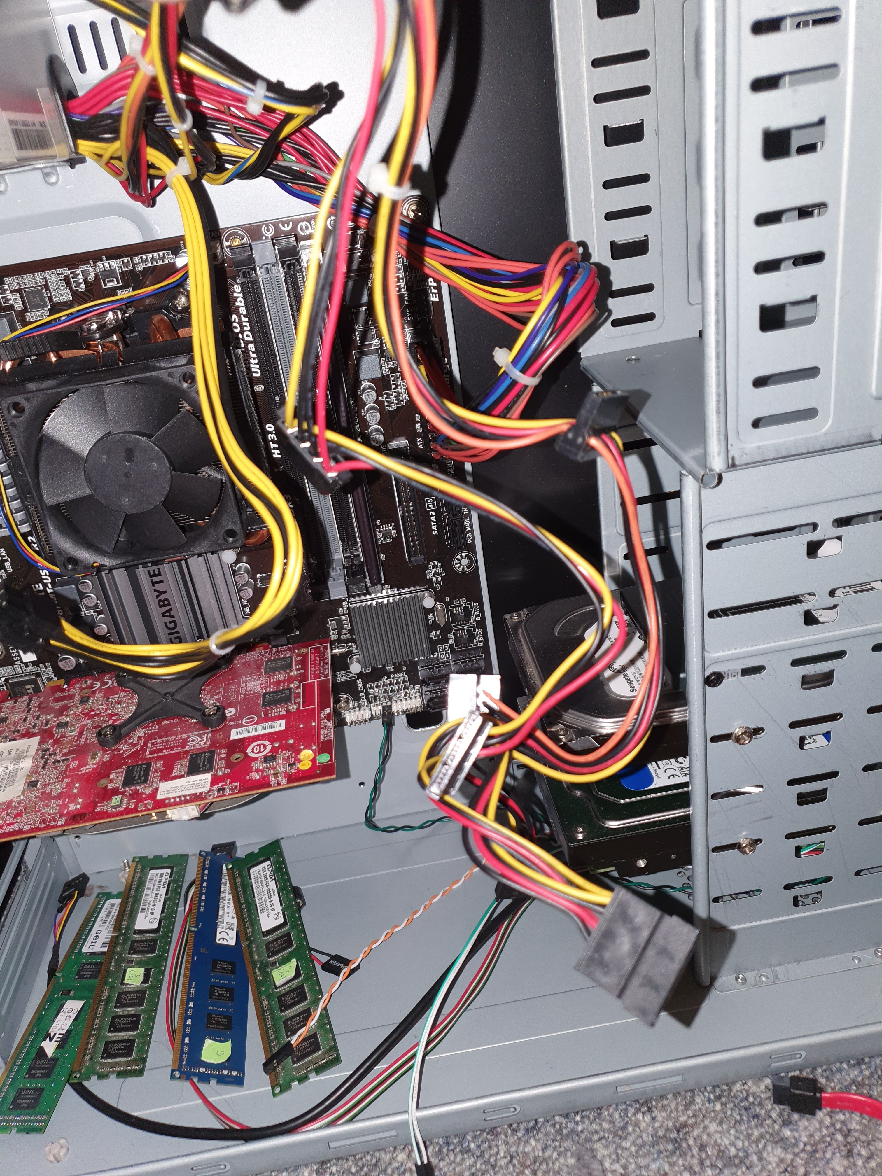

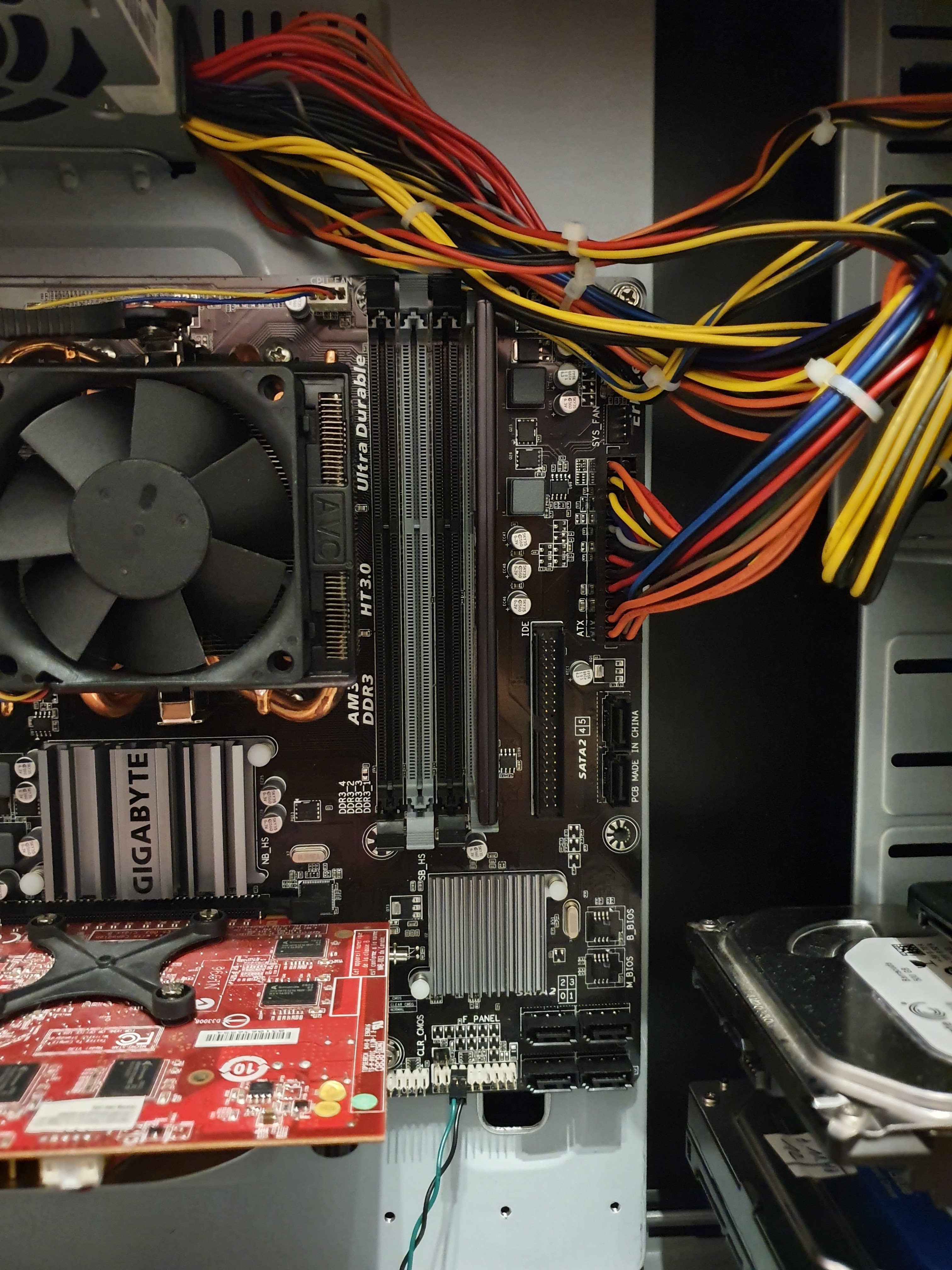

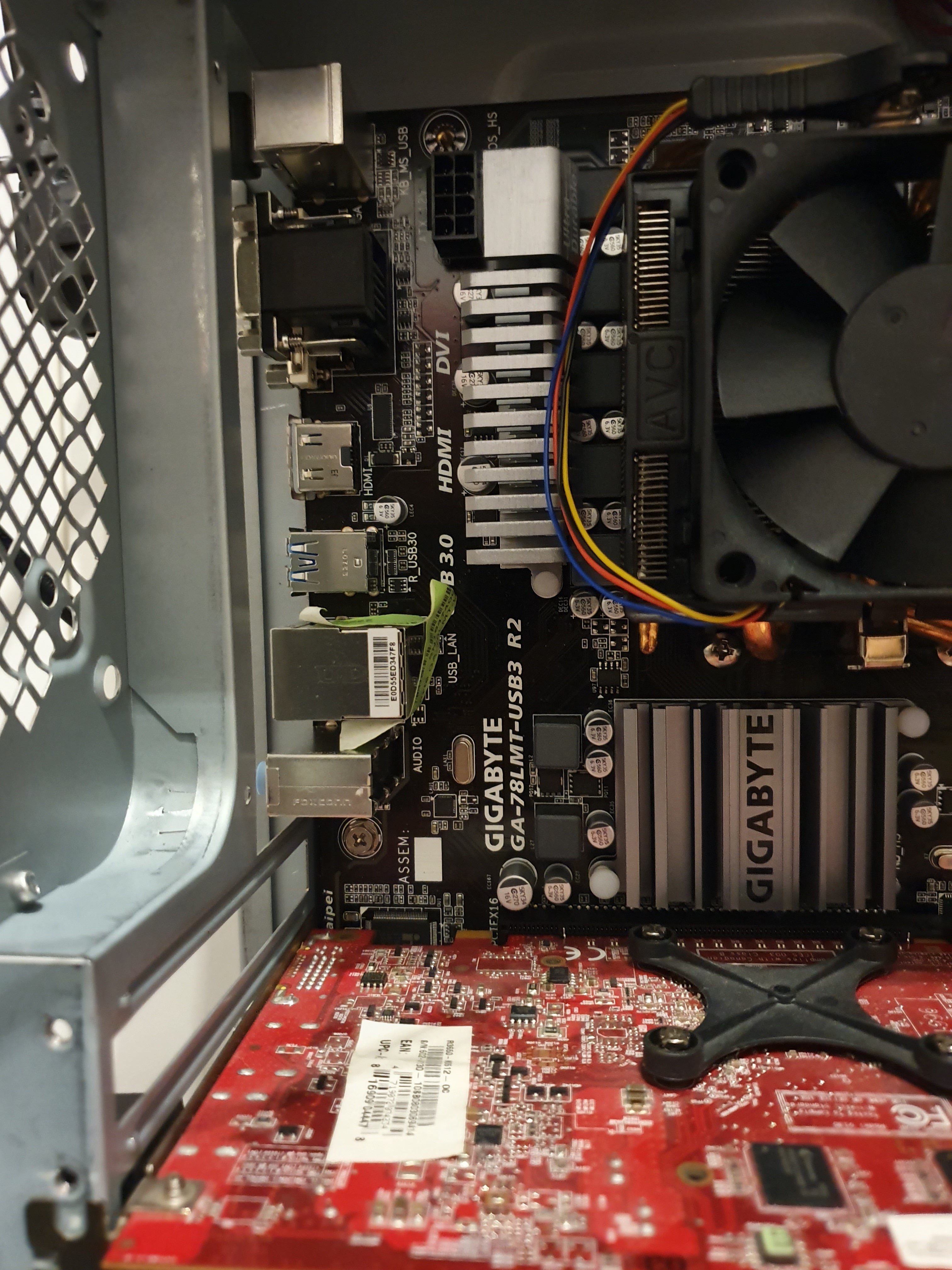

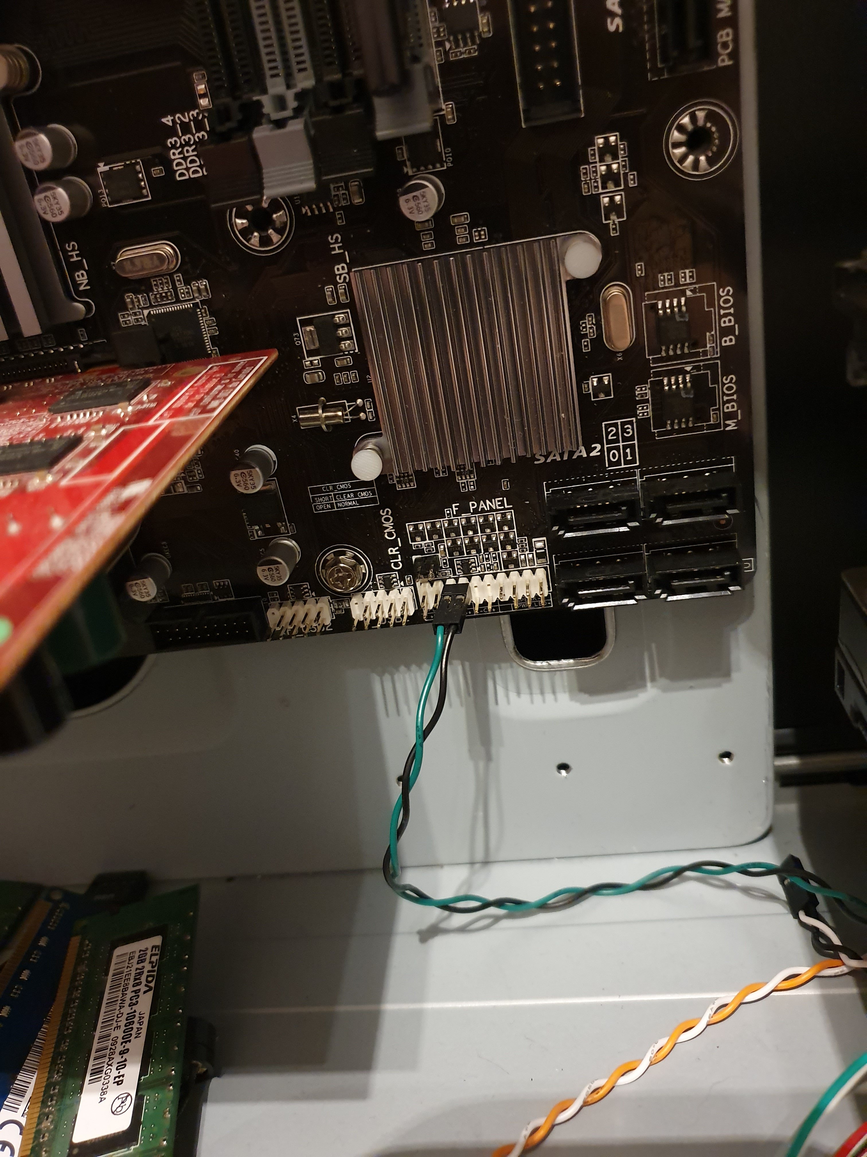

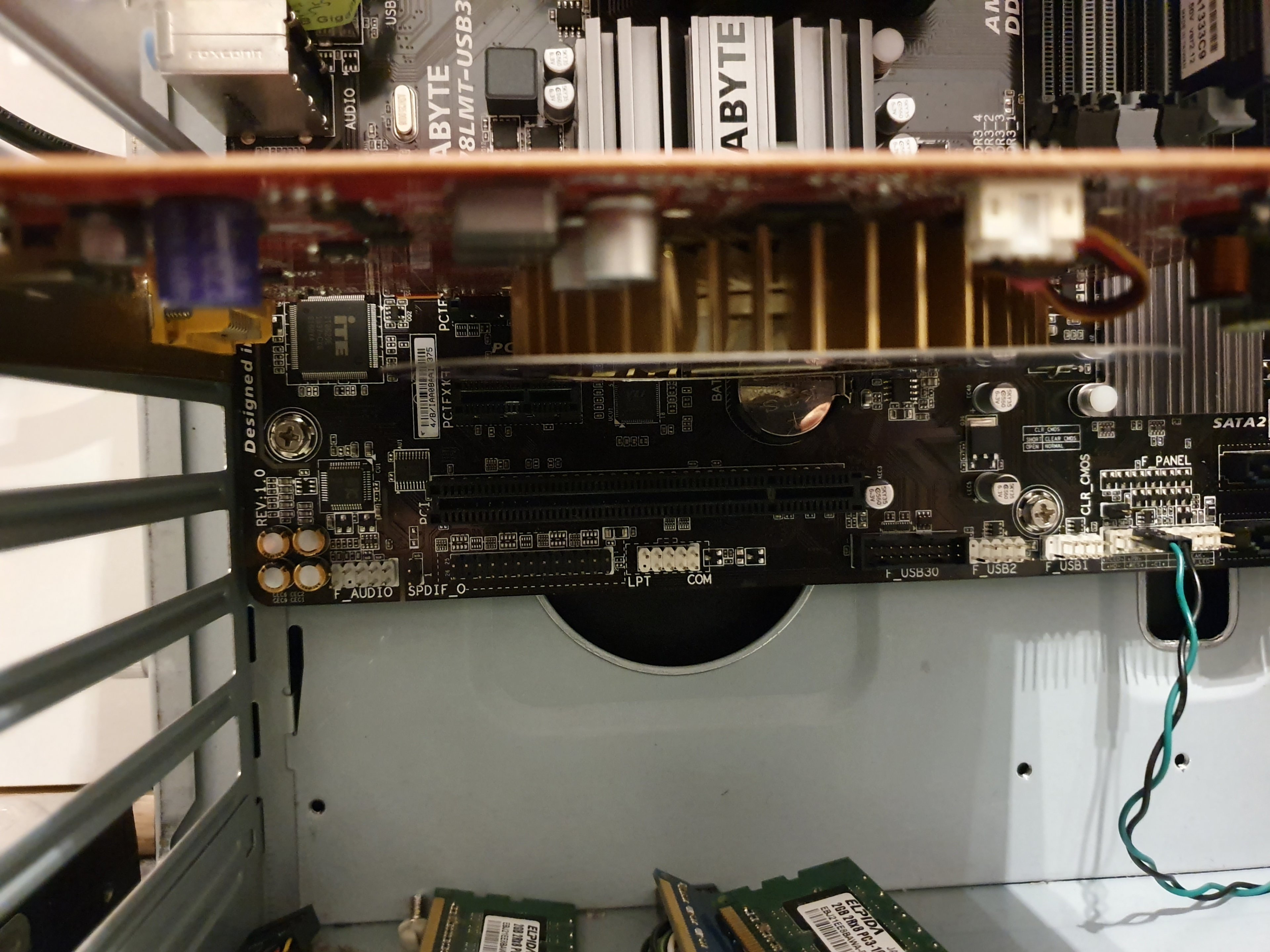

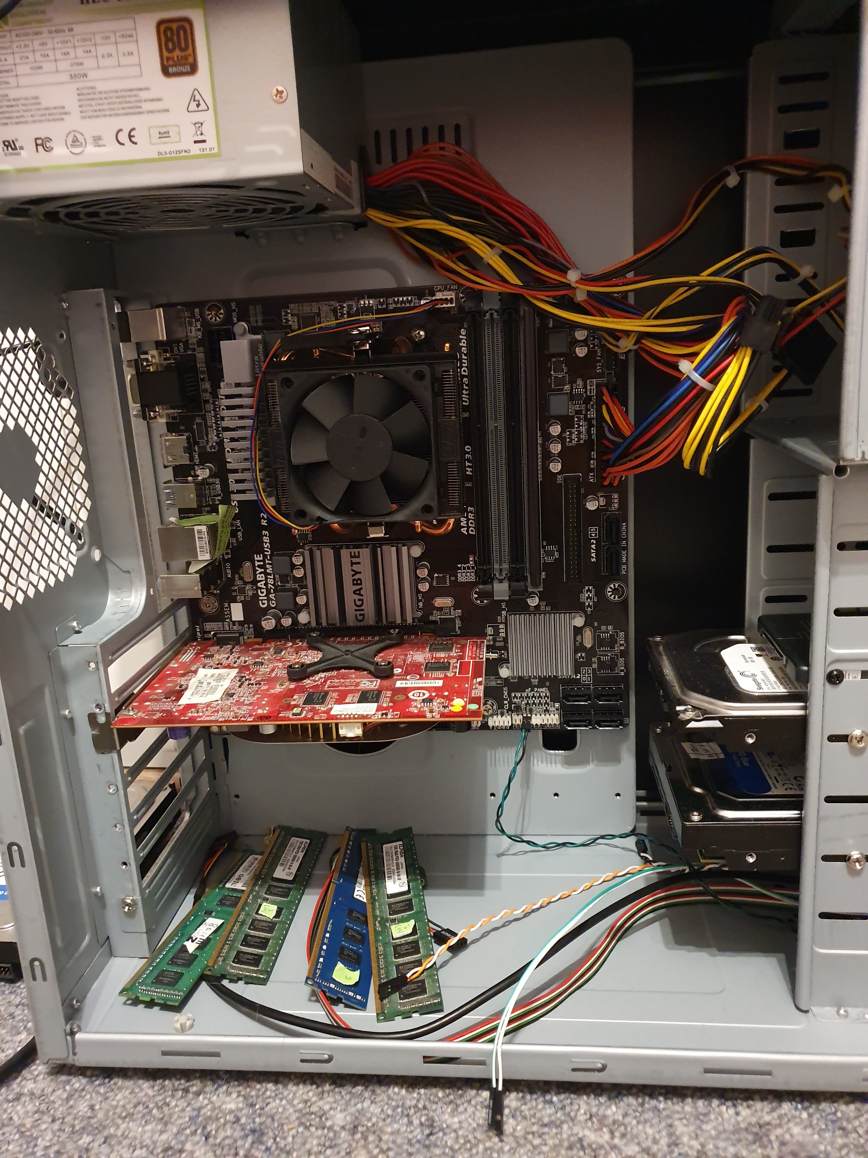

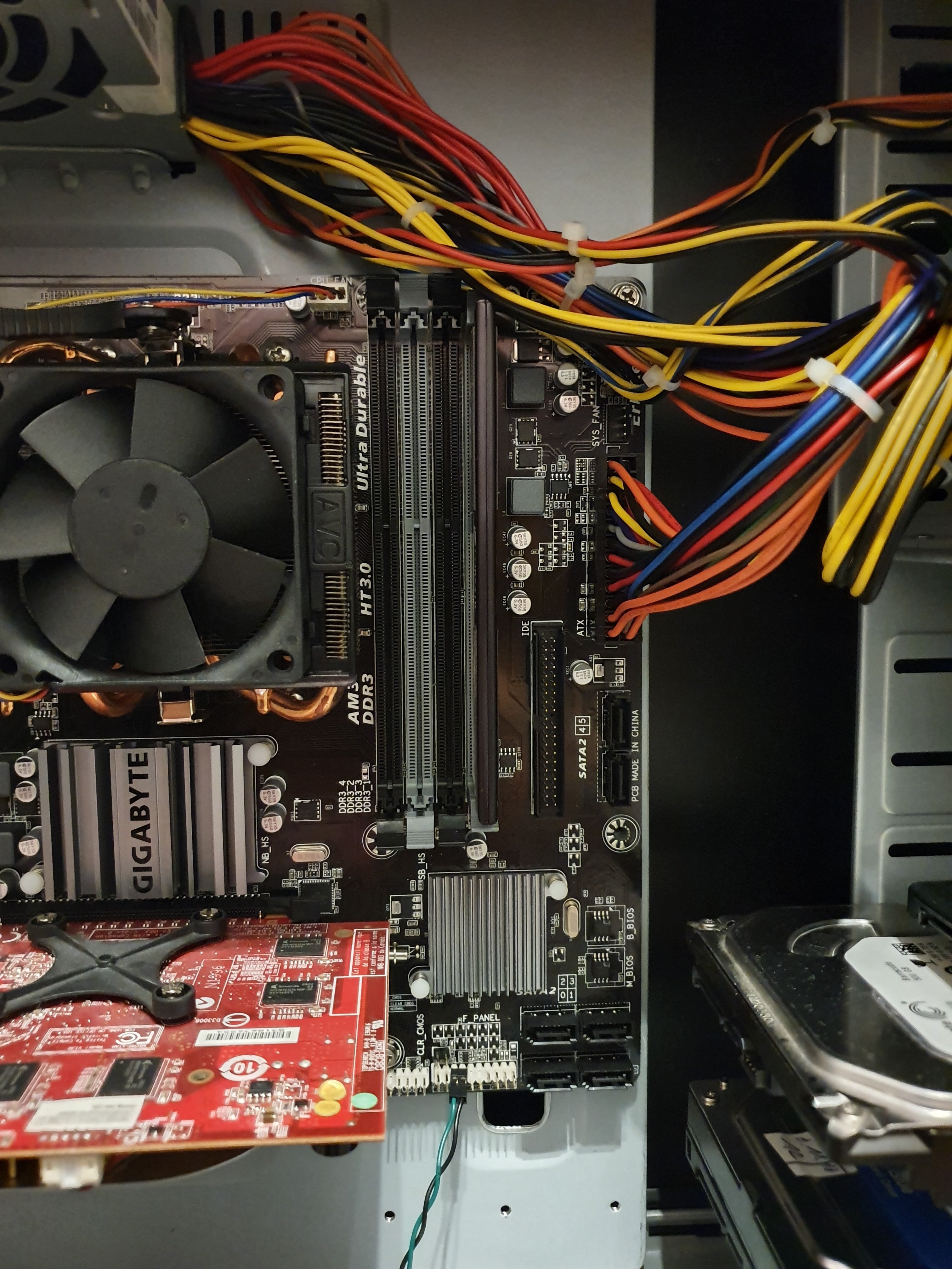

Mein Pc "meine Pcs" zeigen kein Bild. Und zwar habe ich mir aus alten Teilen von meinem Kumpel einen Pc zusammen gebaut. Alle Teile waren bei Ihm noch funktionstüchtig - angemacht aber kein Bild. Habe dann 3 verschiedene HDMI Kabel getestet, kein Bild. Anderen Monitor, andere Grafikkarte, kein Bild.
Heute habe ich mir dann einen gebrauchten Pc gekauft, beim Verkäufer hat alles getan, hier wieder nicht...Weder die GraKa vom gekauften, noch die interne geben ein Bild. Also habe ich alle Teile, Kabel und Monitore durchgetestet - kein Bild... Ich habe schon einige Pc's zusammengebaut aber noch nie solche Probleme gehabt. An was könnte es denn sonst noch liegen? Was könnte ich noch testen? Auf was könnte ich achten?! Piep-Ton kommt auch keiner, weder vom alten noch vom neuen Mainboard. Bin echt am verzweifeln
Grundsätzlich:
1. CMOS Clear / BIOS Reset machen.
2. Außerhalb des Gehäuses vortesten.
emeraldmine schrieb:

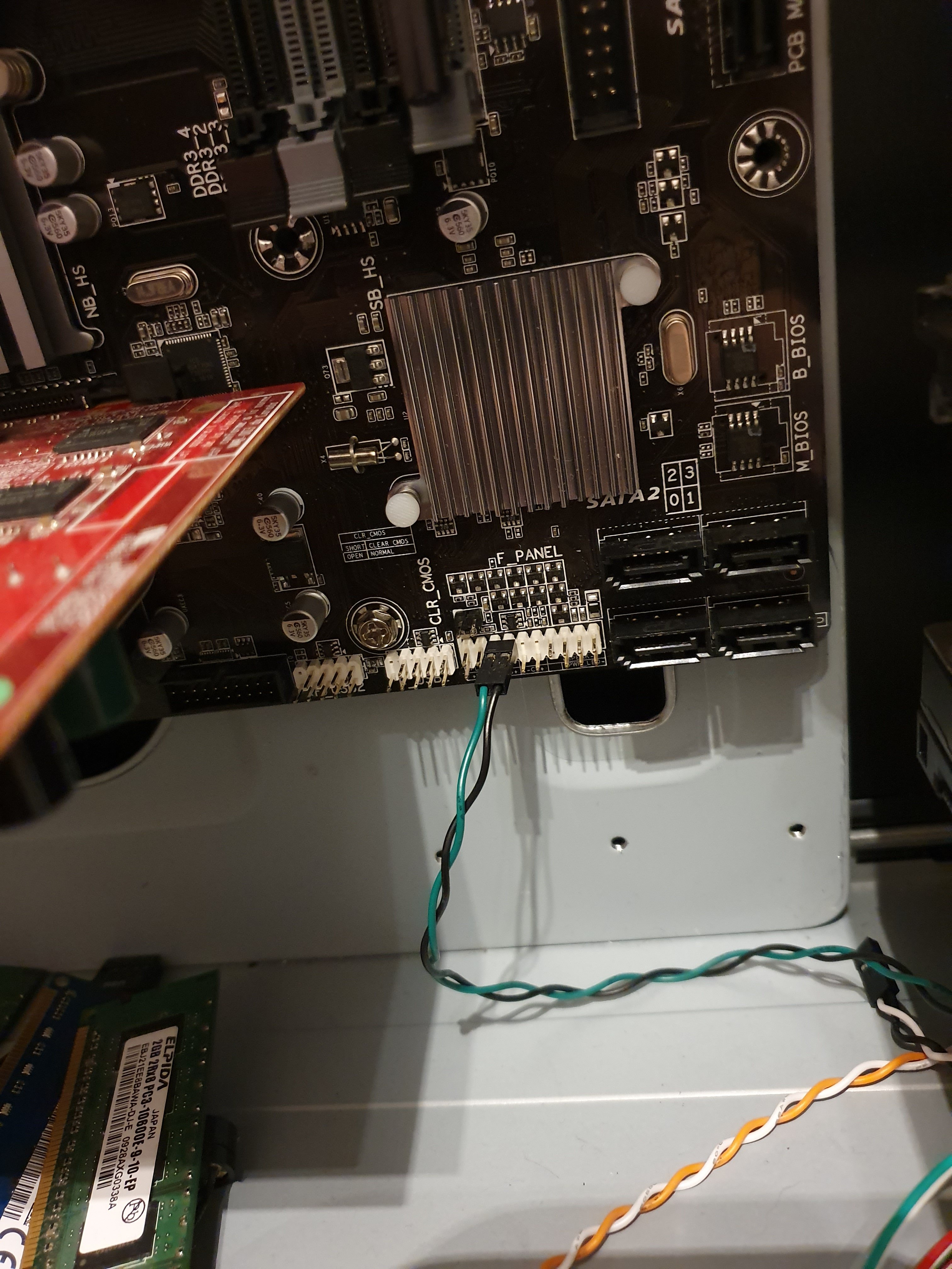

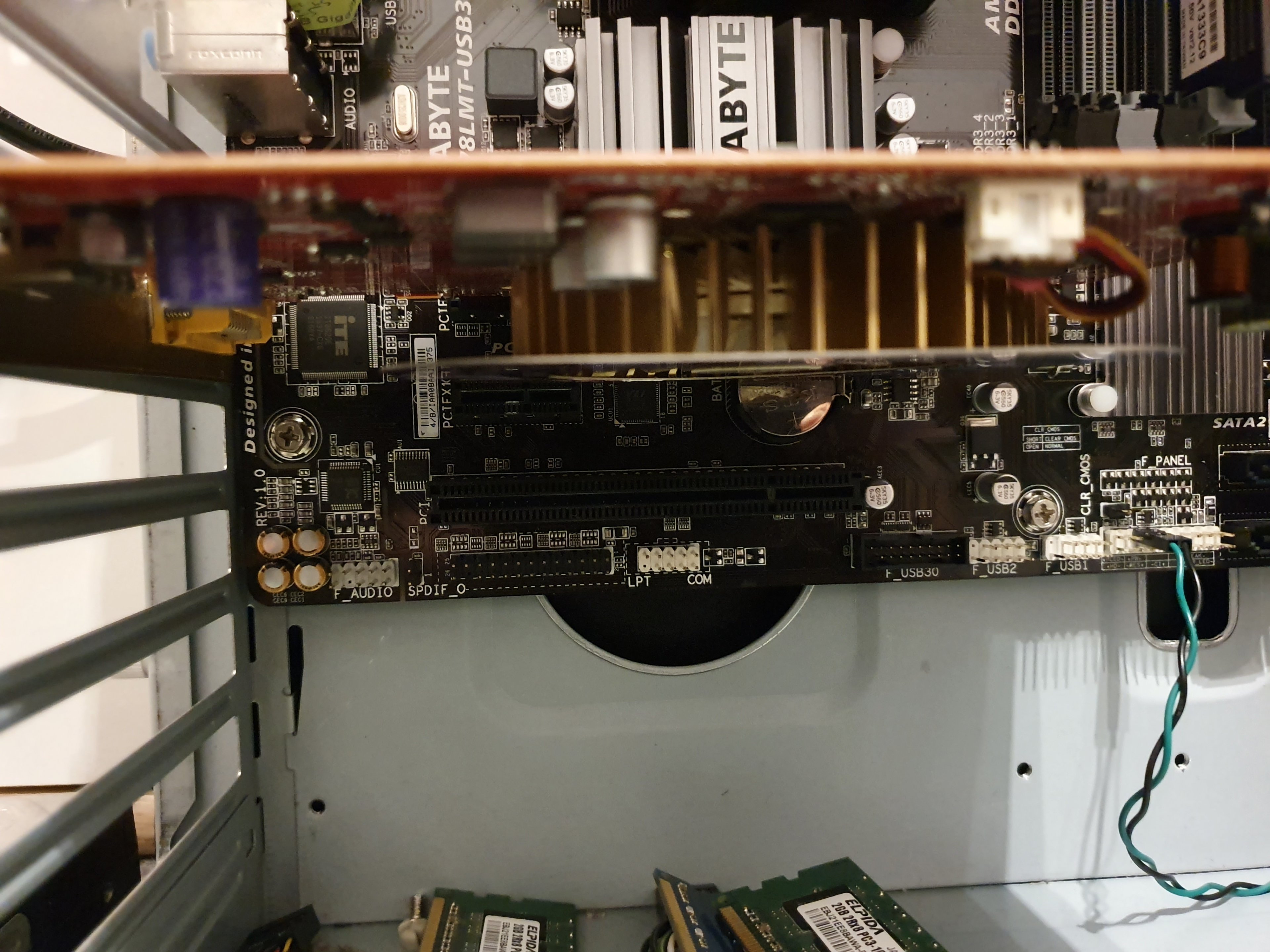

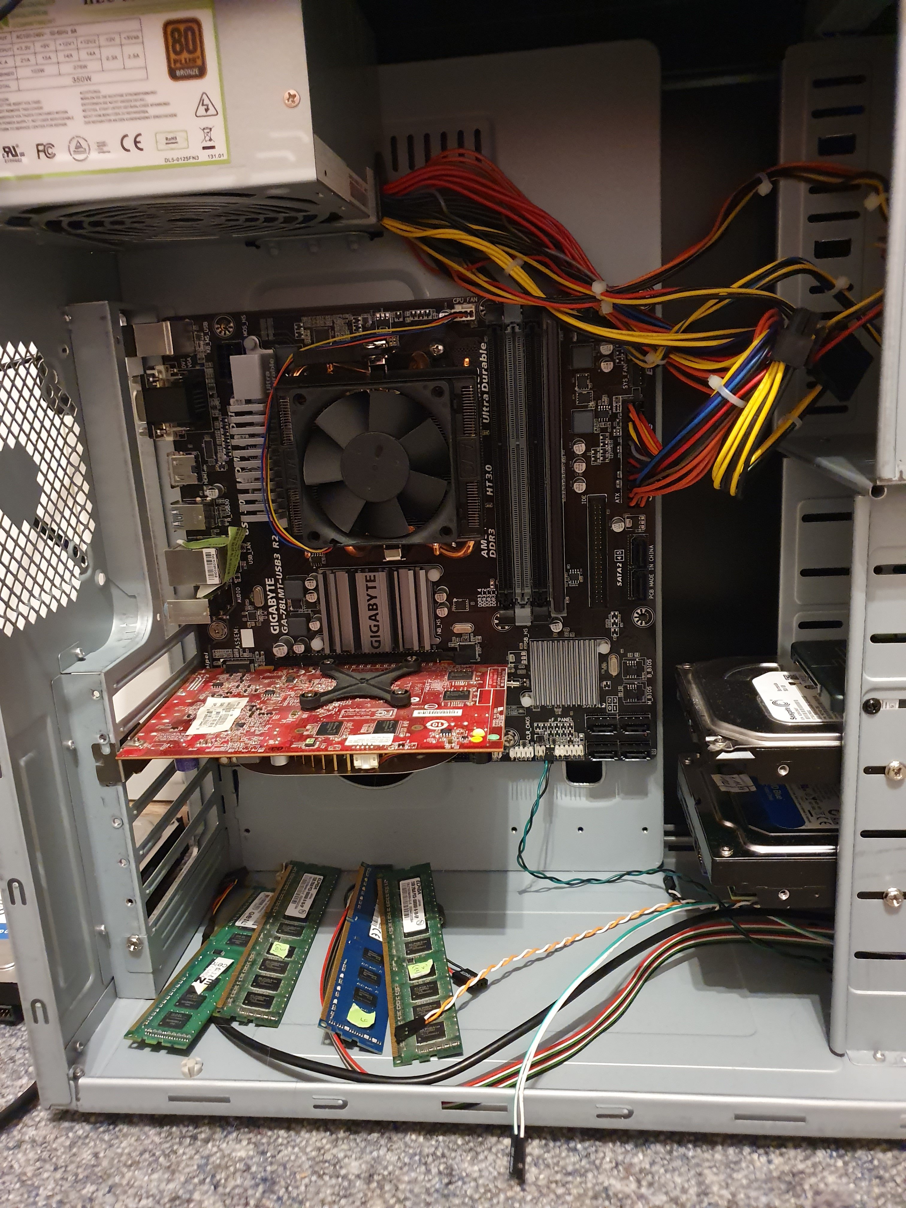

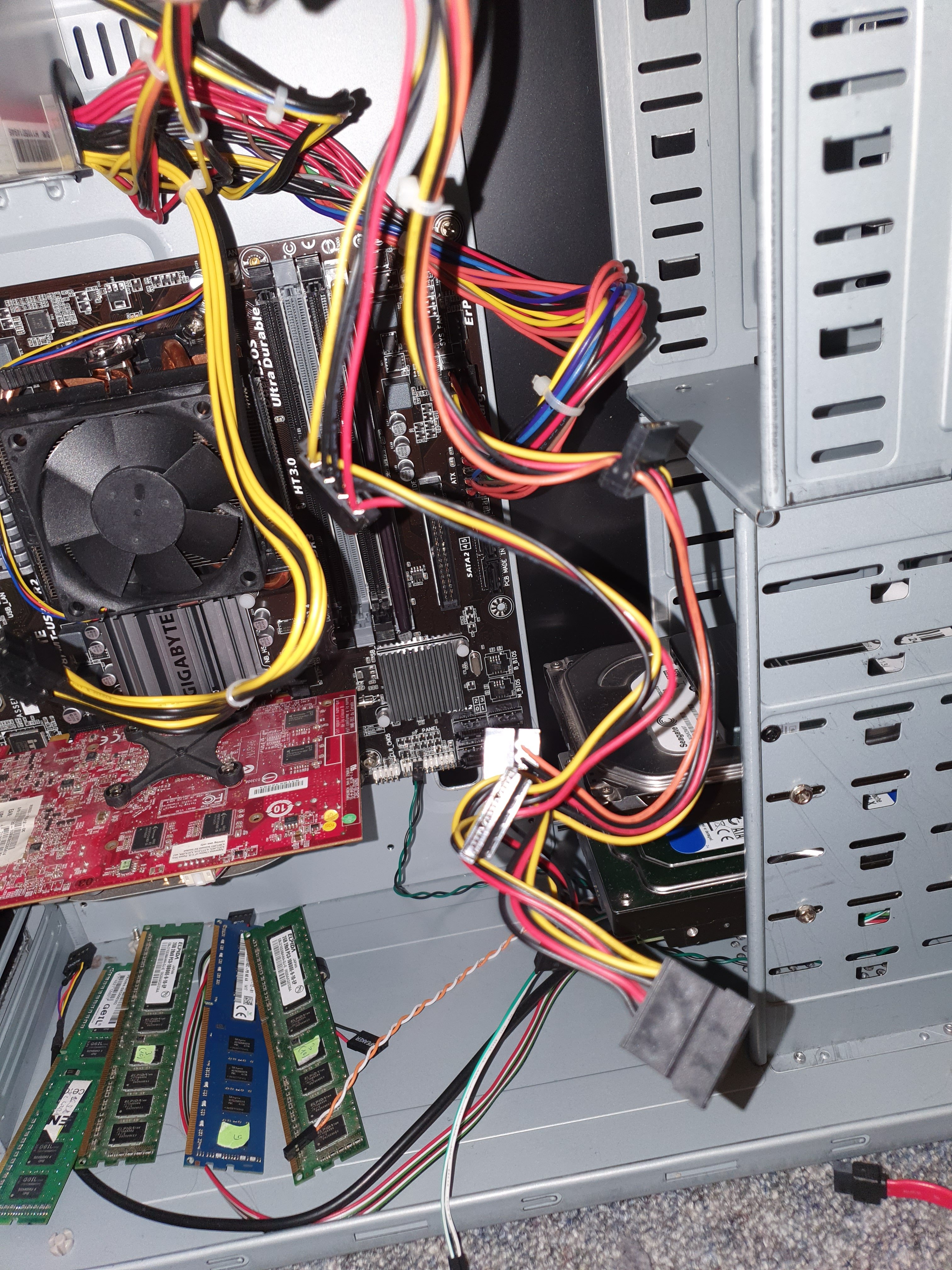

Hat auch nichts gebracht :/ Immerhin leuchtet die Maus jetzt und der Pc lässt sich über den Startknopf ein und ausschalten - das wars aber auch schon.
Habe jetzt nur noch die Grafikkarte, 1 Ram Riegel, Power SW und Mainboard stecken, wobei ich die GraKa und den Ram auch schon komplett draußen hatte.
Ist überhaupt nichts besonderes, wollte lediglich mal wieder gemütlich spielen im Urlaub und dann sowas...😒😅

Vergewissere dich, dass die Grafikkarte auch wirklich im Slot steckt. Billige Gehäuse neigen dazu die Grafikkarte wieder rausrutschen zu lassen (vor allem beim Transport oder wenn man die Grafikkarte festschraubt). Sieht man von außen auch nicht.
Abstandhalter für das Mainboard sind verbaut?
Um es dir leichter zu machen würde ich alles ausbauen und auf einen Karton legen (nicht leitende Unterlage) und dort zusammenbauen.
PS: Bitte Komplettzitate vermeiden.
Ich werde das später gleich mal mit dem Karton testen. Ich habe 3 Netzteile, 3 Grafikkarten, 2 Mainboars, 6 Ram Riegel, 2 CPU, 4 Festplatten, 3 Monitore, 3 HDMI Kabel, 2 Stromkabel, 1 Dvi/vga Kabel querbeet Durchprobiert, alles Teile die vor ihrem Ausbau noch funktioniert haben. Das einzige was identisch blieb war das Gehäuse...aber daran kann es doch eigentlich nicht liegen? Habe leider kein anderes um das zu testen. Abstandshalter sind dran. Habe schon mehrere Computer zusammengebaut aber sowas ist mir noch nie passiert...

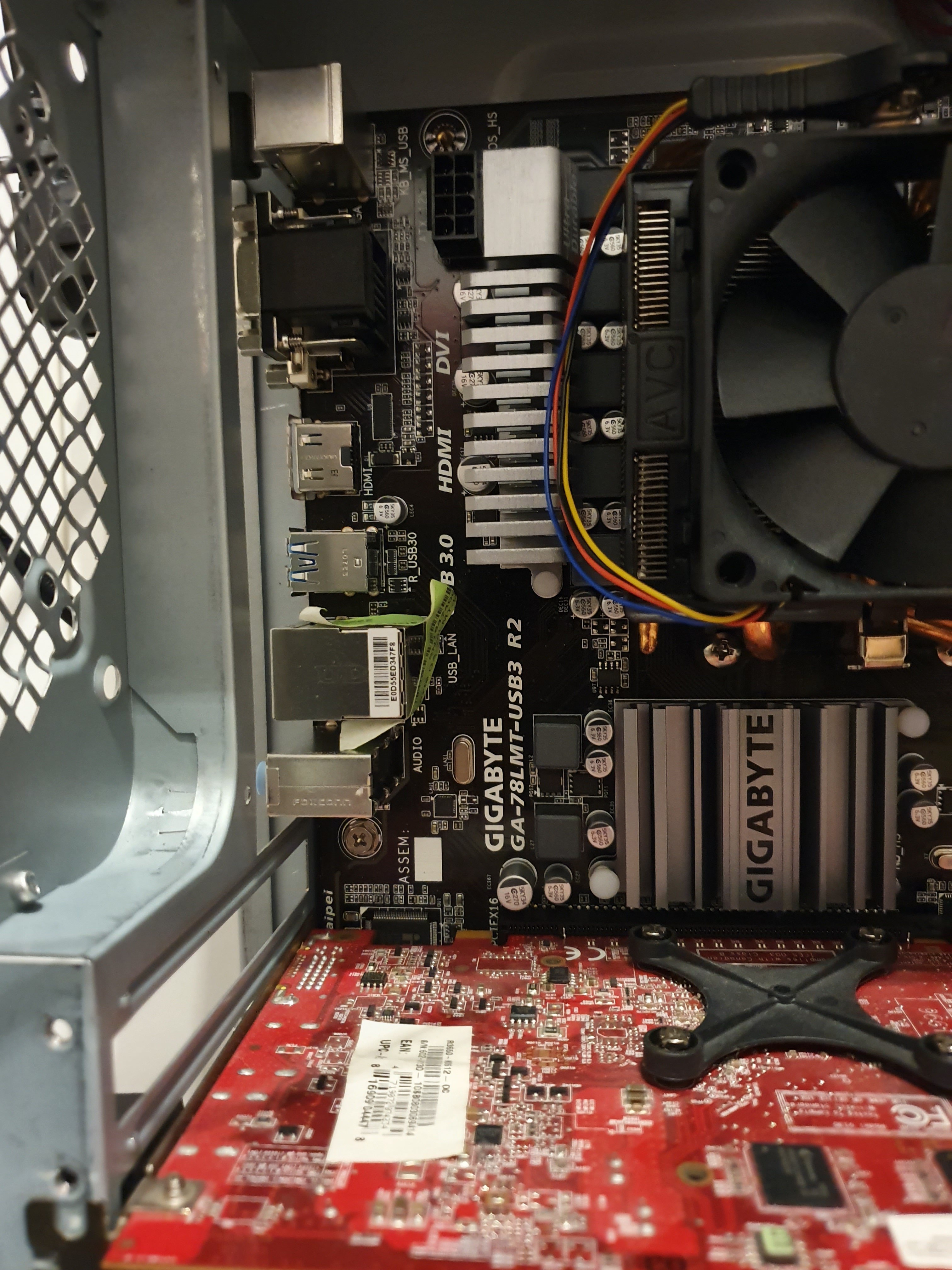

So Meister ... Du hast den EATX12V - Stecker für die CPU Stromversorgung nicht gesteckt !
Der Nächste bitte.
Nennt man sowas nicht "Torschusspanik" ? :evillol:

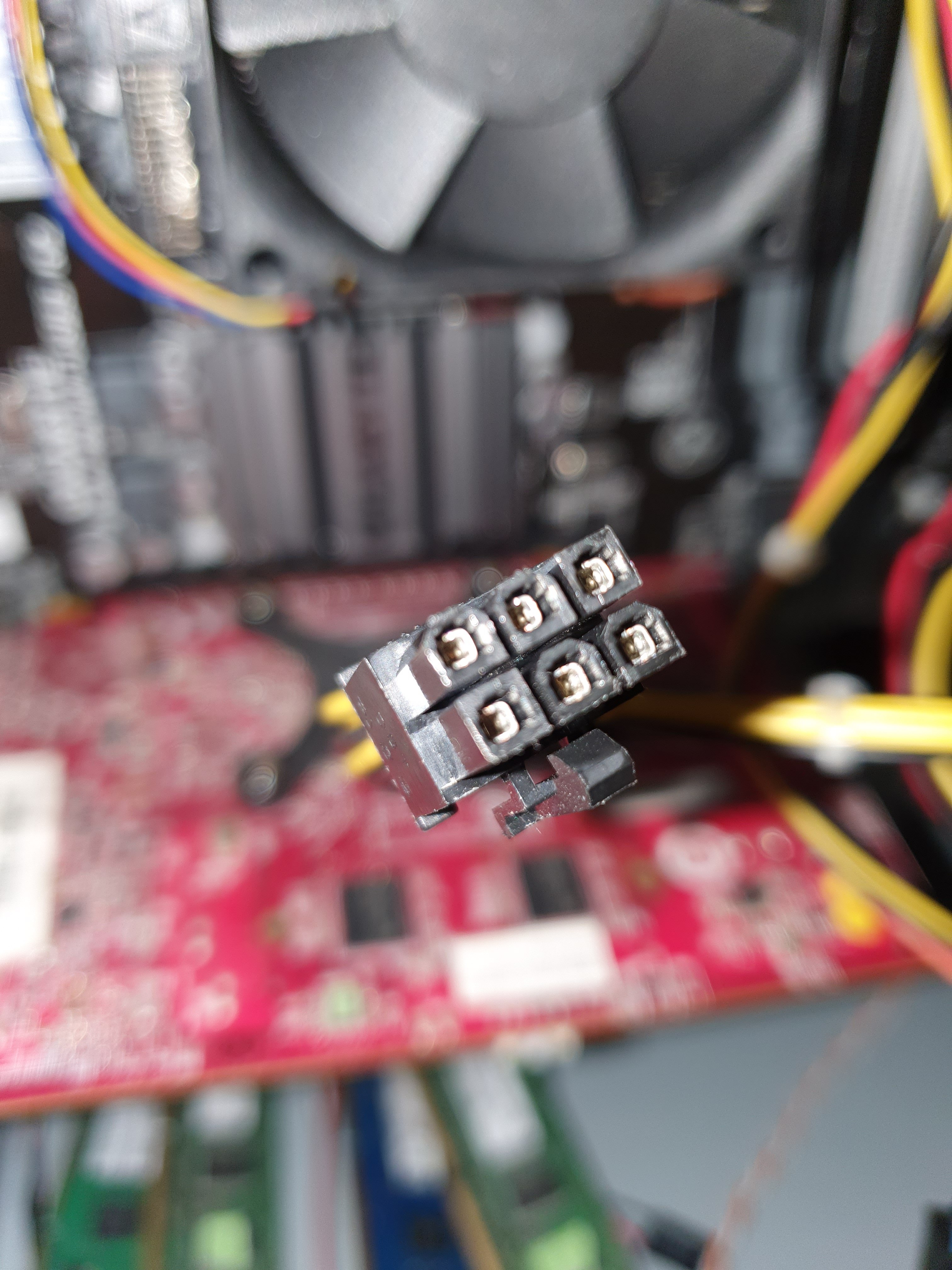

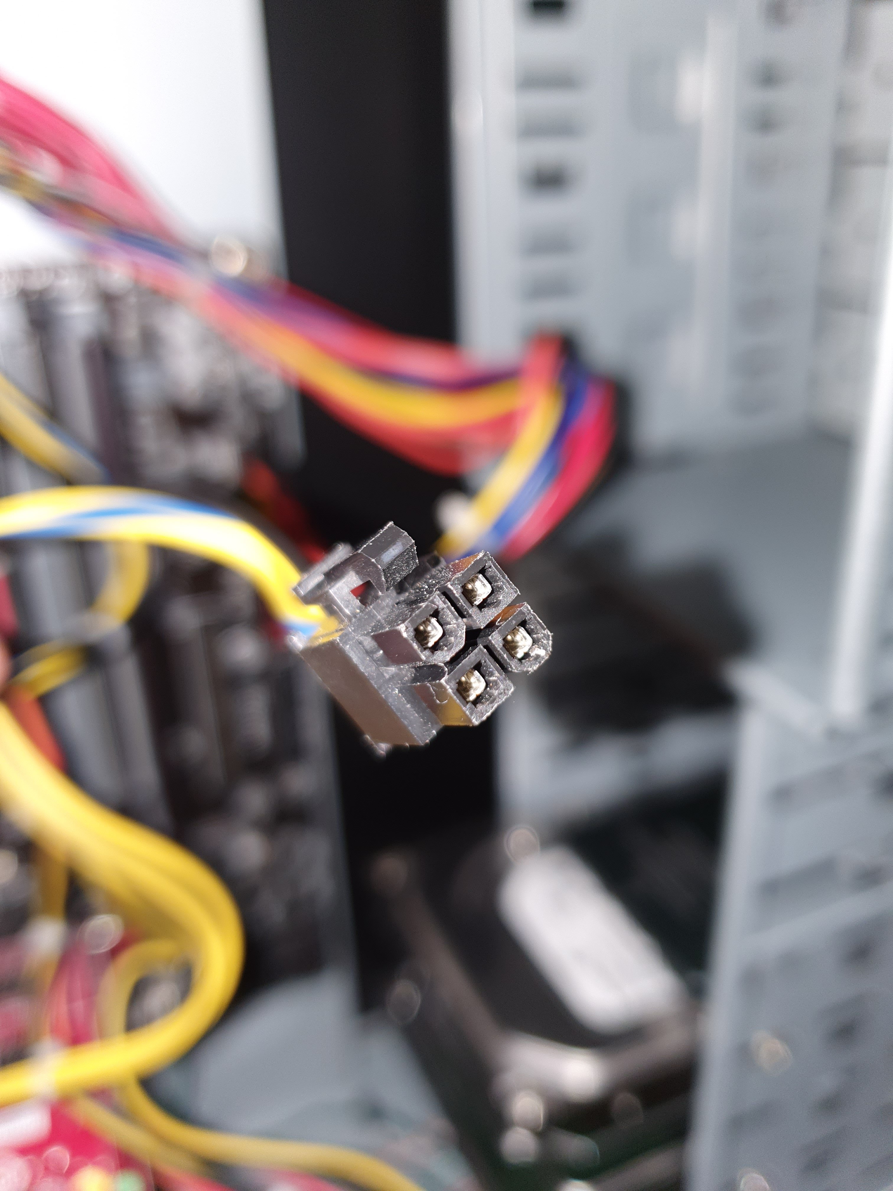

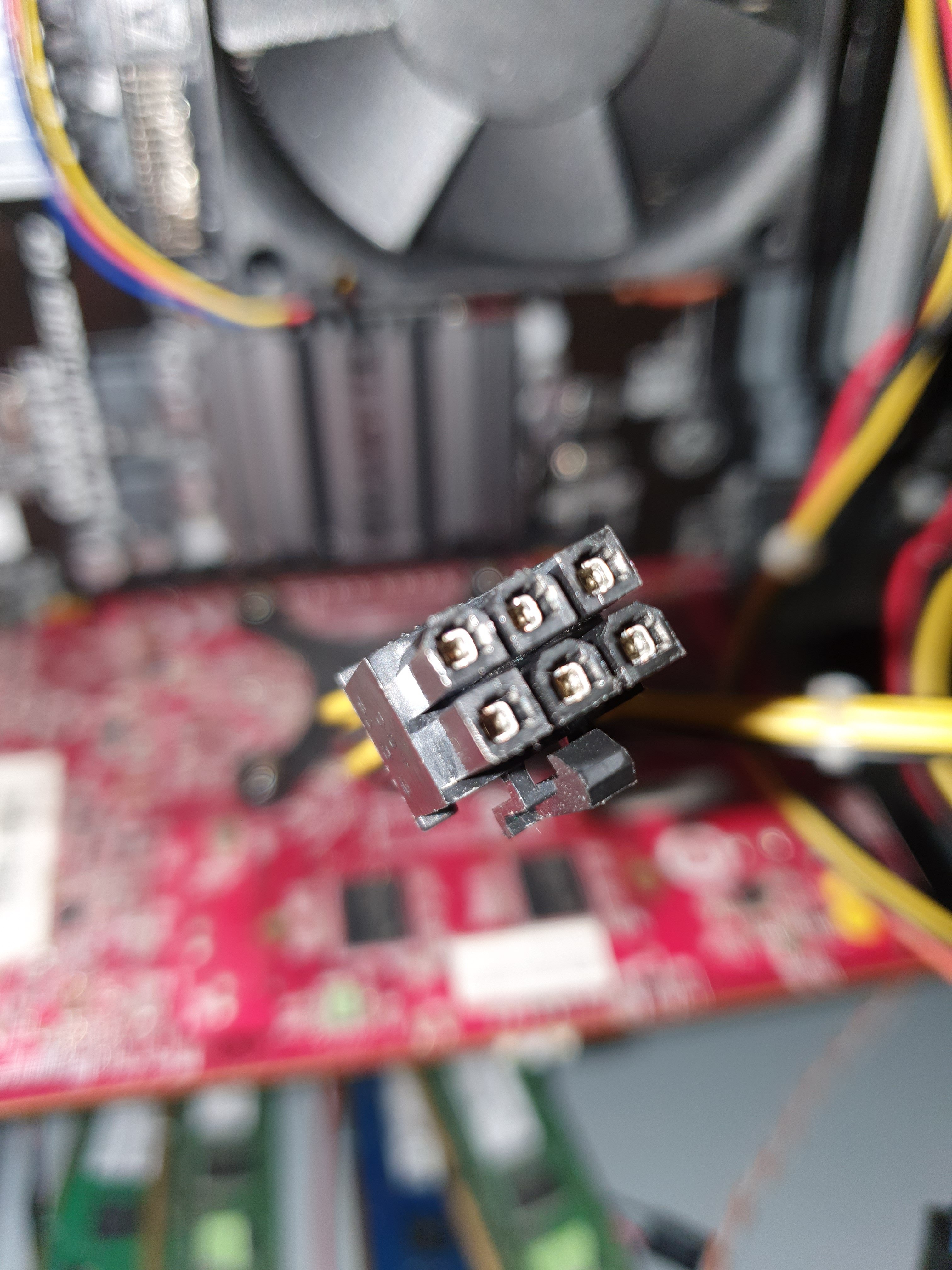

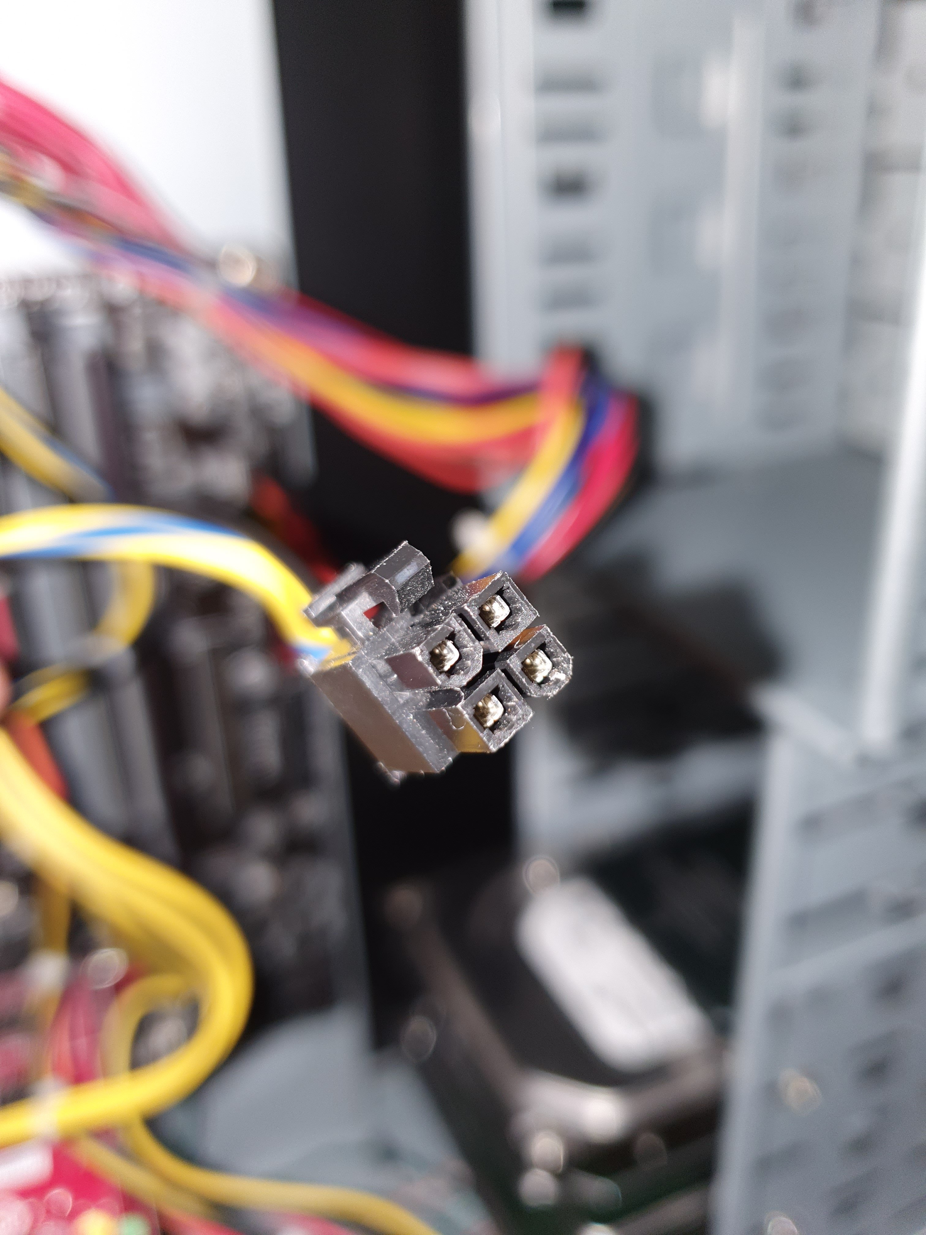

Hmm, auf den Steckern steht leider nichts mit CPU und da ist auch keiner dabei der so aussieht wie die die benötigt werden von deinem Bild - dieses Netzteil war aber bei kauf verbaut und hat auch mit exakt diesen Komponenten funktioniert 🤷‍♂️ Ich mach mal eben Fotos von den Steckern.
Hoffentlich bin ich gerade einfach nur zu blöd und es ist nur eine Kleinigkeit 😅 Danke für eure bisherige Hilfe :)
Mehr gibt es da nicht.

Hab jetzt das neuere Netzteil genommen...Stecker passte...es läuft🙈
Vielen Dank für die Hilfe :)
Keine Ahnung was da los war, den Stecker habe ich eigentlich schon viele Male eingestöpselt, manchmal hat man halt nen blöden Moment🤦‍♂️😅

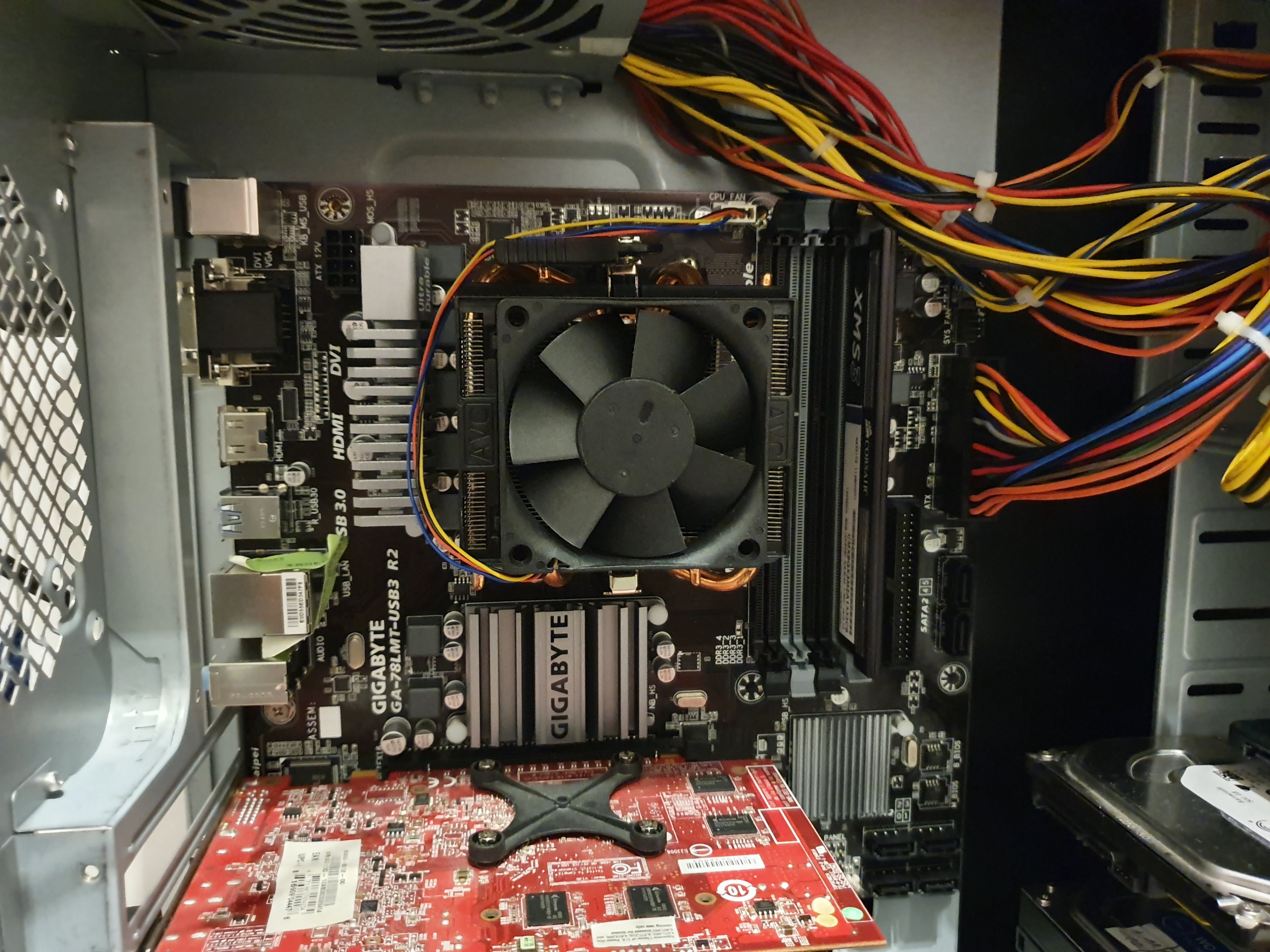

Ok..alles angeschlossen - wieder kein Bild. Lediglich ein Piepen, hört nicht auf bis ich den Pc abschalte. Es piept 'lang', kurze Pause, 'lang'...und dass die ganze Zeit
So Puzzle ist fertig, jetzt läufts 😅 Komischerweiße war es einer der Riegel die gestern noch getan haben 🤷‍♂️
